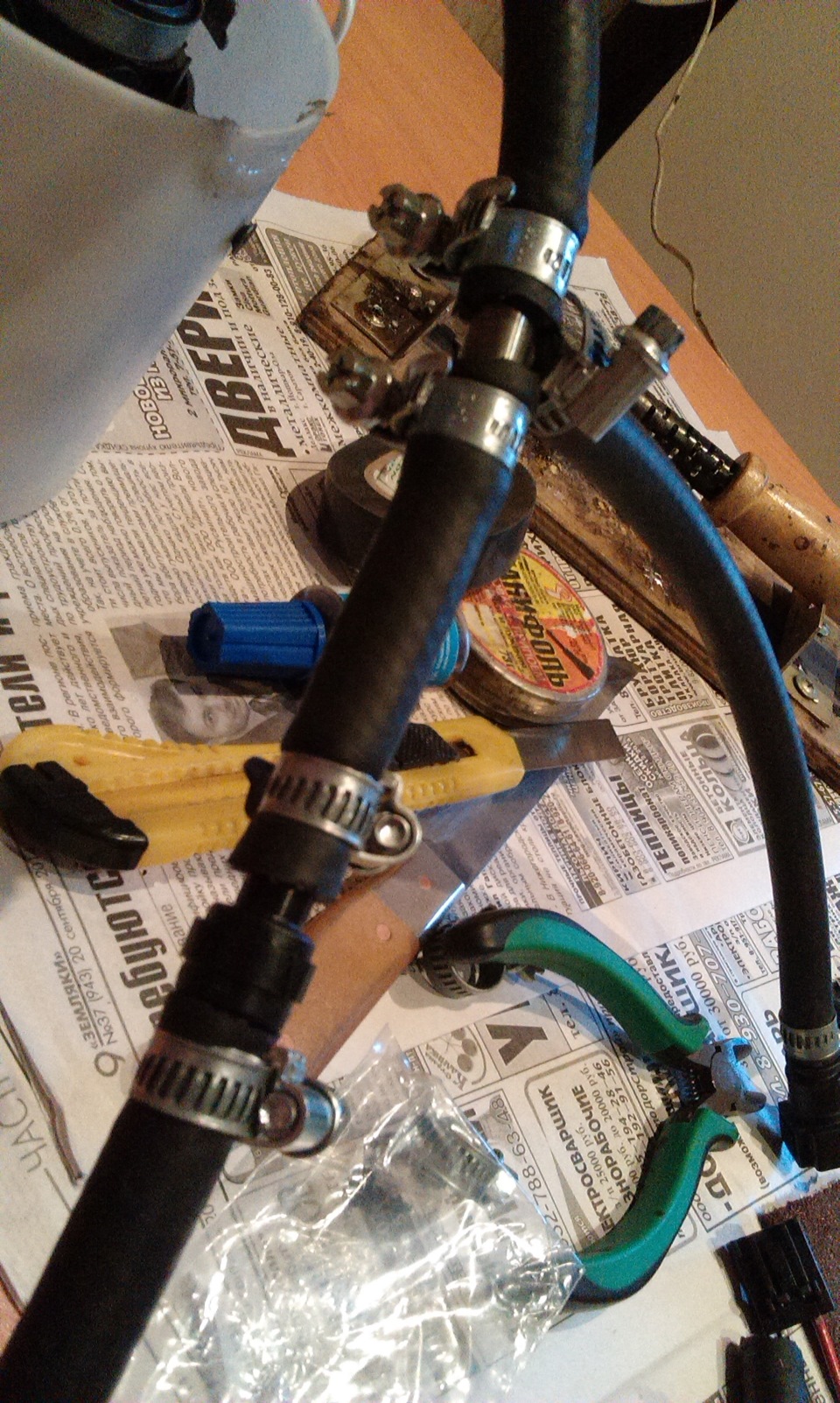

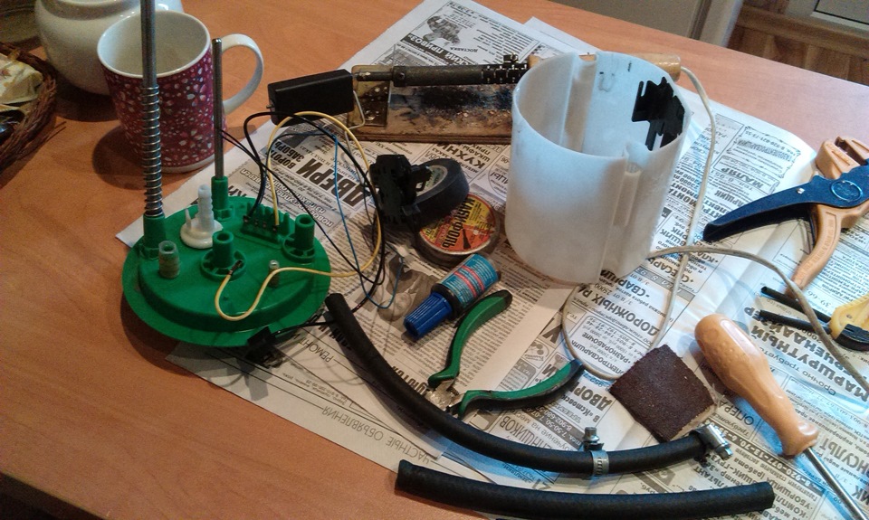

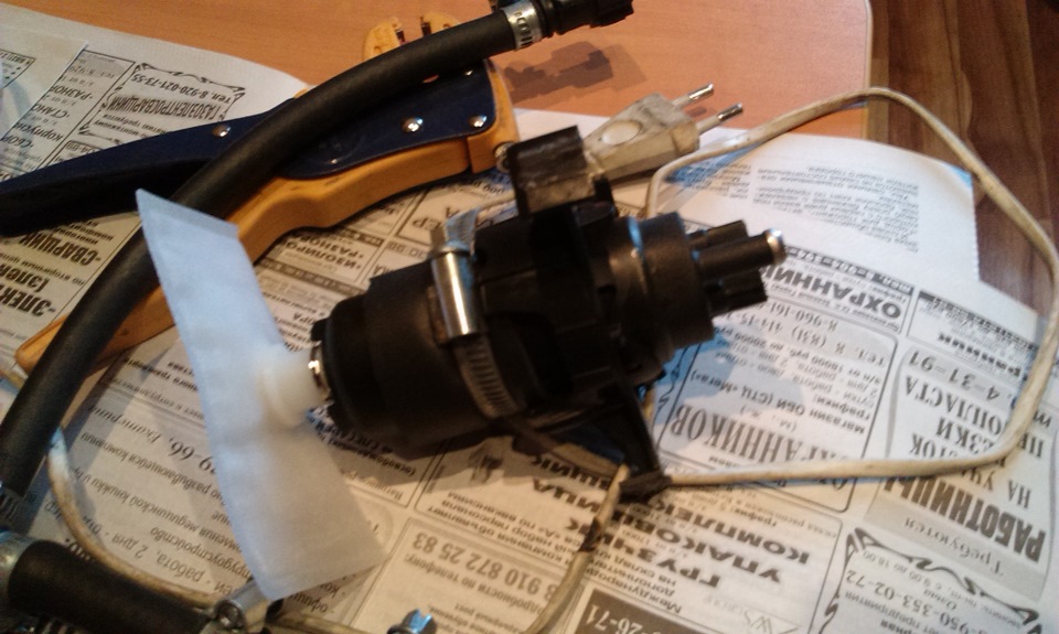

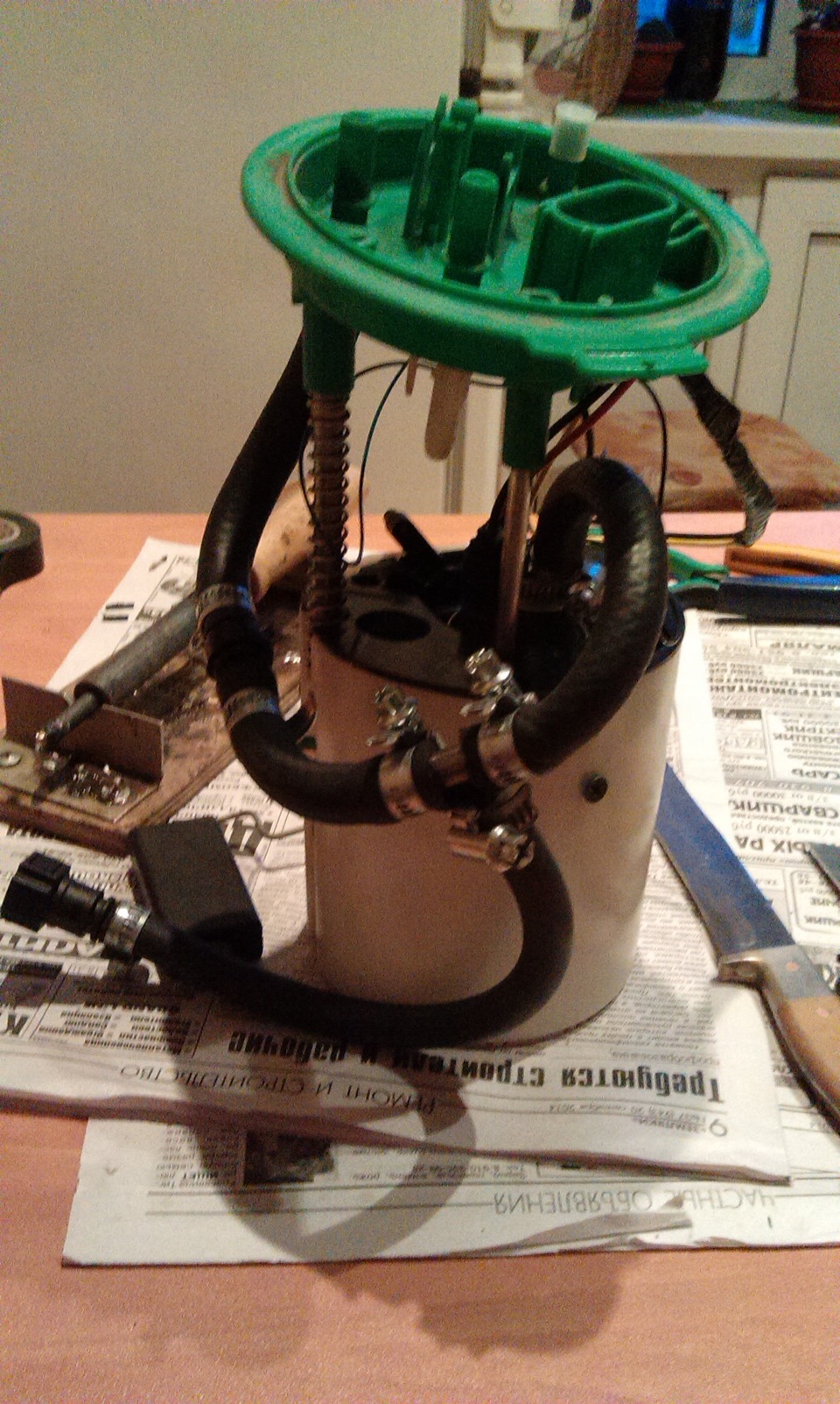

Ну воть. Вроде получилось. Напомню, у штатного насоса 2 дырки, у АЕМ одна. Эжекционник (перекачка бензина из второй половины), при установке "в лоб" насоса AEM, должным образом работать не будет. Мусолить не буду, Тут все расписывал
Короче, нужен тройник, с заужением сопла на эжекцион и обратный клапан.
Тройник сам делал, сверлил на работе штуцера нужного диаметра. Гоша mavr07 сварил мне. Дырка на эжекцион всего 2 мм.
Далее, на работе приобрёл обратные клапана, идут с какого-то гидравлического оборудования, давку держат, испытывали уже на поставленной машине, на заглушенной тачке, давка не падает.
Подопытным кроликом был Гоша GoSCHa52, у него 12555, и давка валится, и насос гудит.
Колбу мне Димасик Narcoparty прислал. Мелкон барыжил, Димка се брал, я попросил мне тоже взять.
Стырил на работе модные шланги Gates и понеслась
По фотам всё понятно, куда да чё.

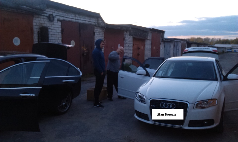

Приехал гоша, его насос вынули, этот засунули, трубку эжециона вытащили и в бутылку. Бенз от туда потёк ! Ура. Всё работает. Адаптировали насос, цифры неочень, надо блок другой от R8 ставить (привет Rudi). По насосу 1600, по блоку -300. Нагрузка 70 %.
Но самое сладкое, давление при нагрузке не валится вообще, и насос еле слышно. Будем тестить !
Вот дядьки, Гоша и Юранчик Naga151

Я на гофрированных трубках собирал что бы удобно все гнулось и легко в бак засовывать
