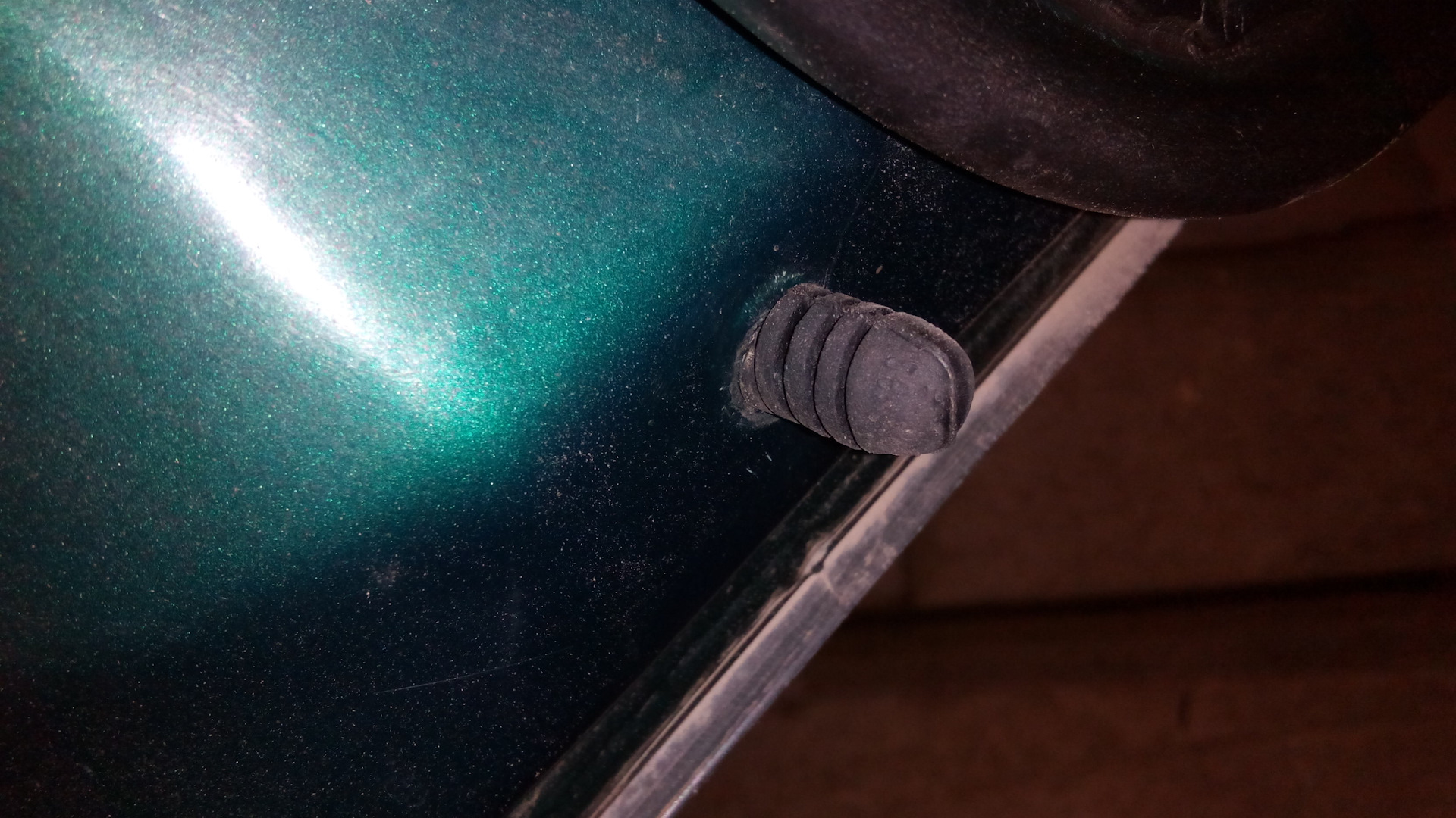

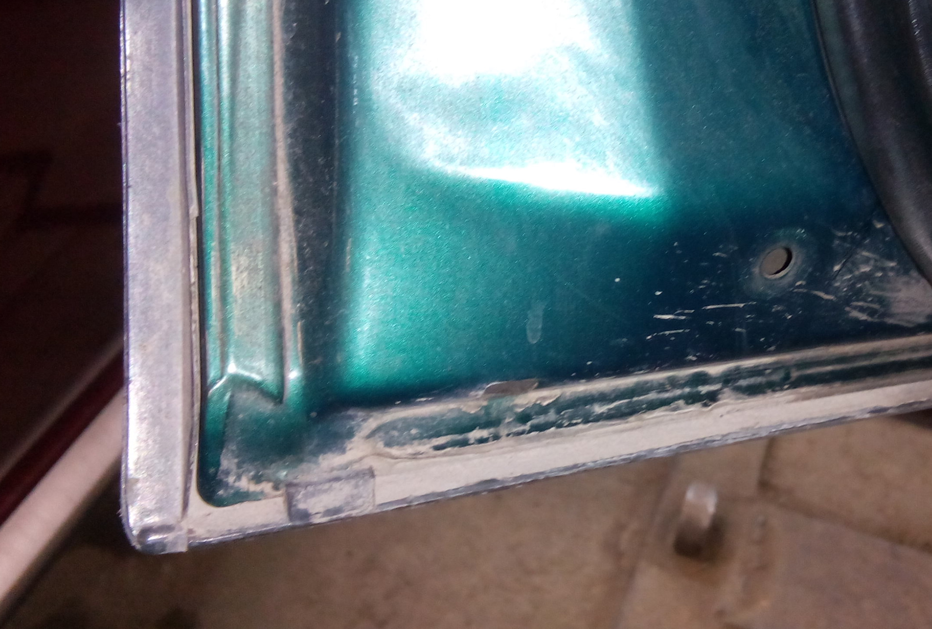

Из заголовка, думаю, все понятно. Моя (водительская) дверь закрывалась с неприятным таким звуком, даже стыдно было хлопать своей калиткой… Вот и озадачился данной проблемой. Что имеем: на водительской двери нет ни одного отбойника

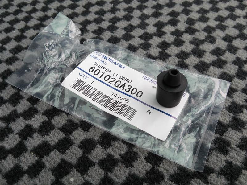

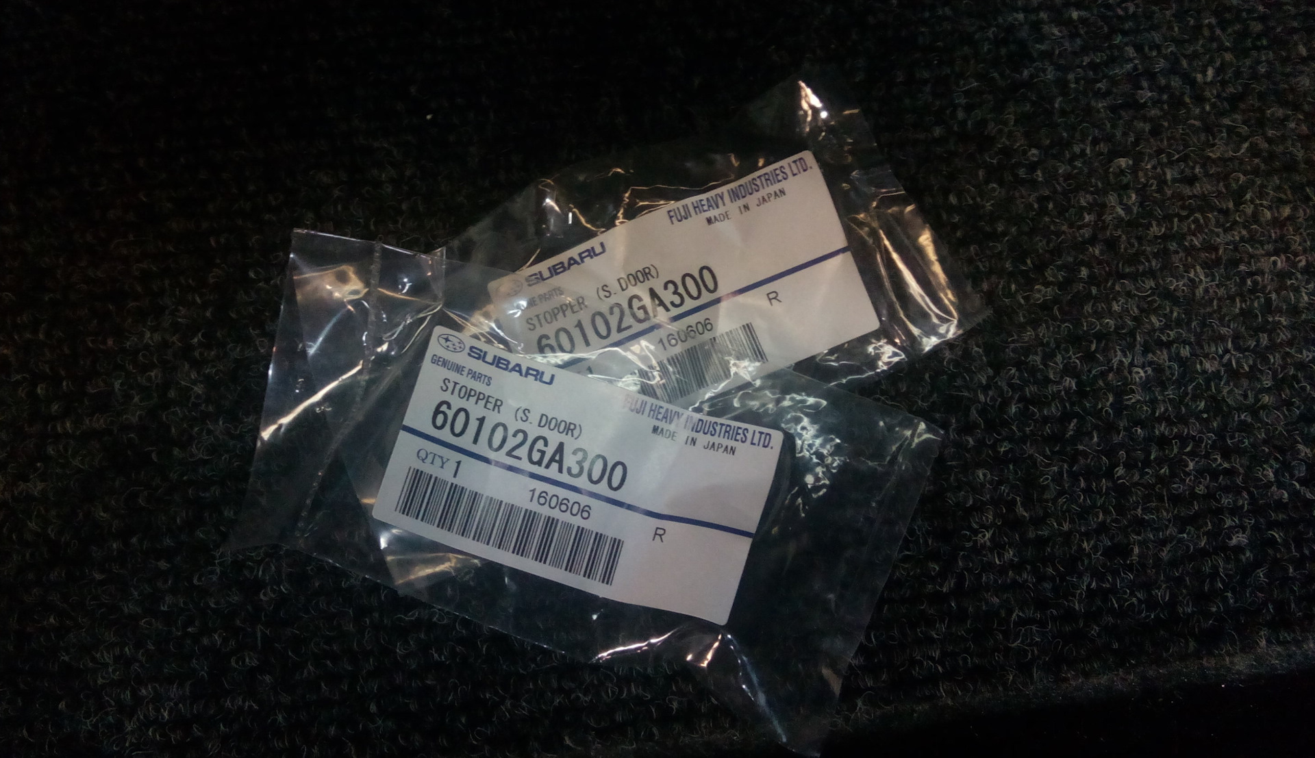

Для решения данной проблемы нам нужна следующая деталька
Заказал в Emex 2 шт., но одна проблемка, ожидаемая доставка этих маленьких резинок аж 20 дней! А с учетом специфики нашего города, возможно, получу свои отбойники через месяц.

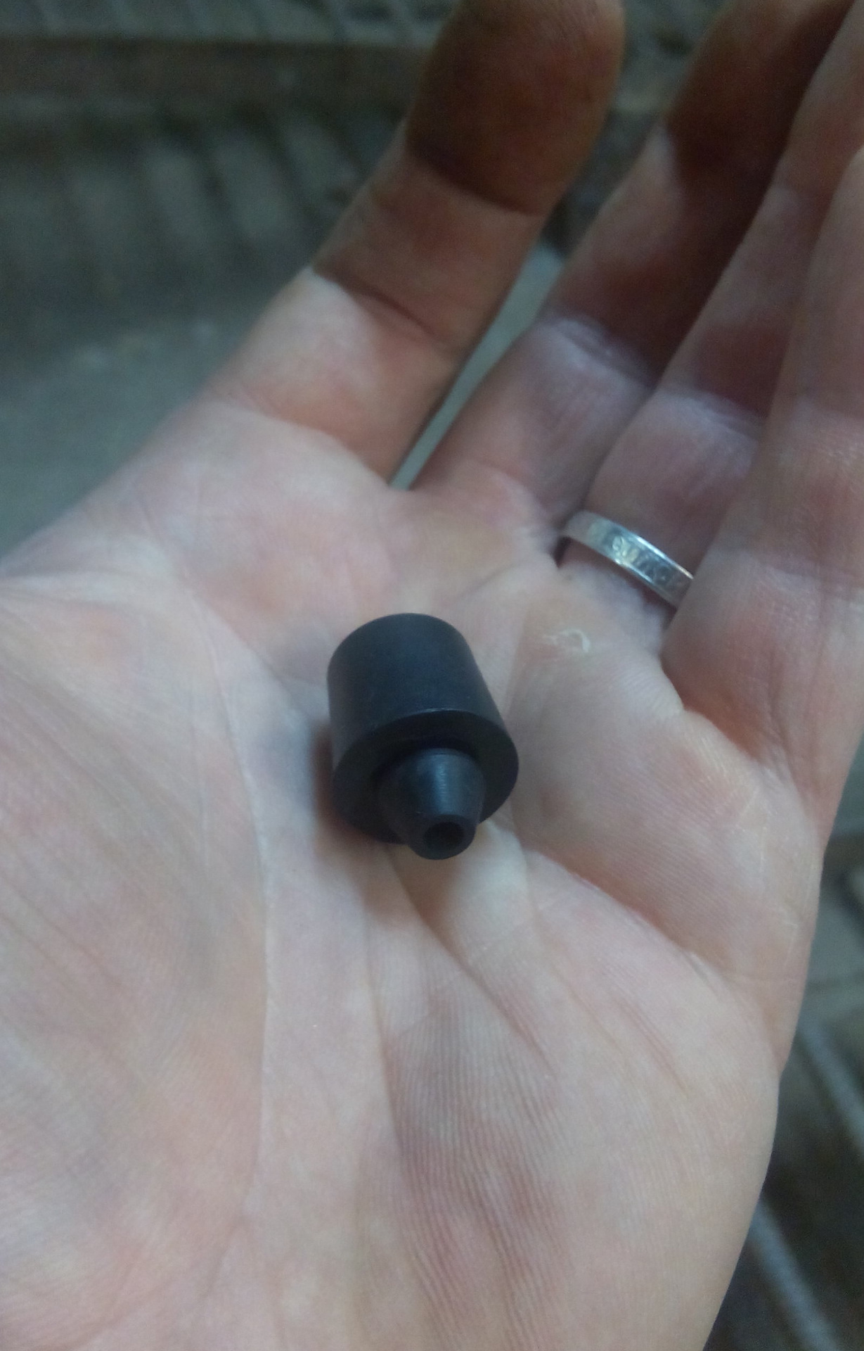

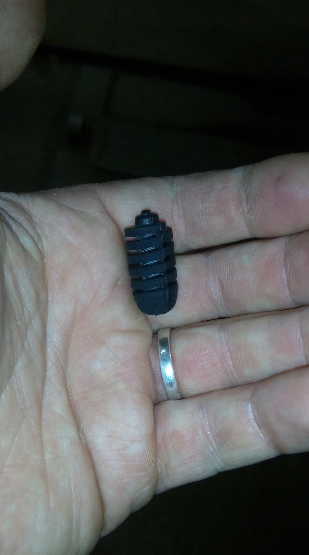

Наткнулся в магазине автозапчастей на интересную резинку

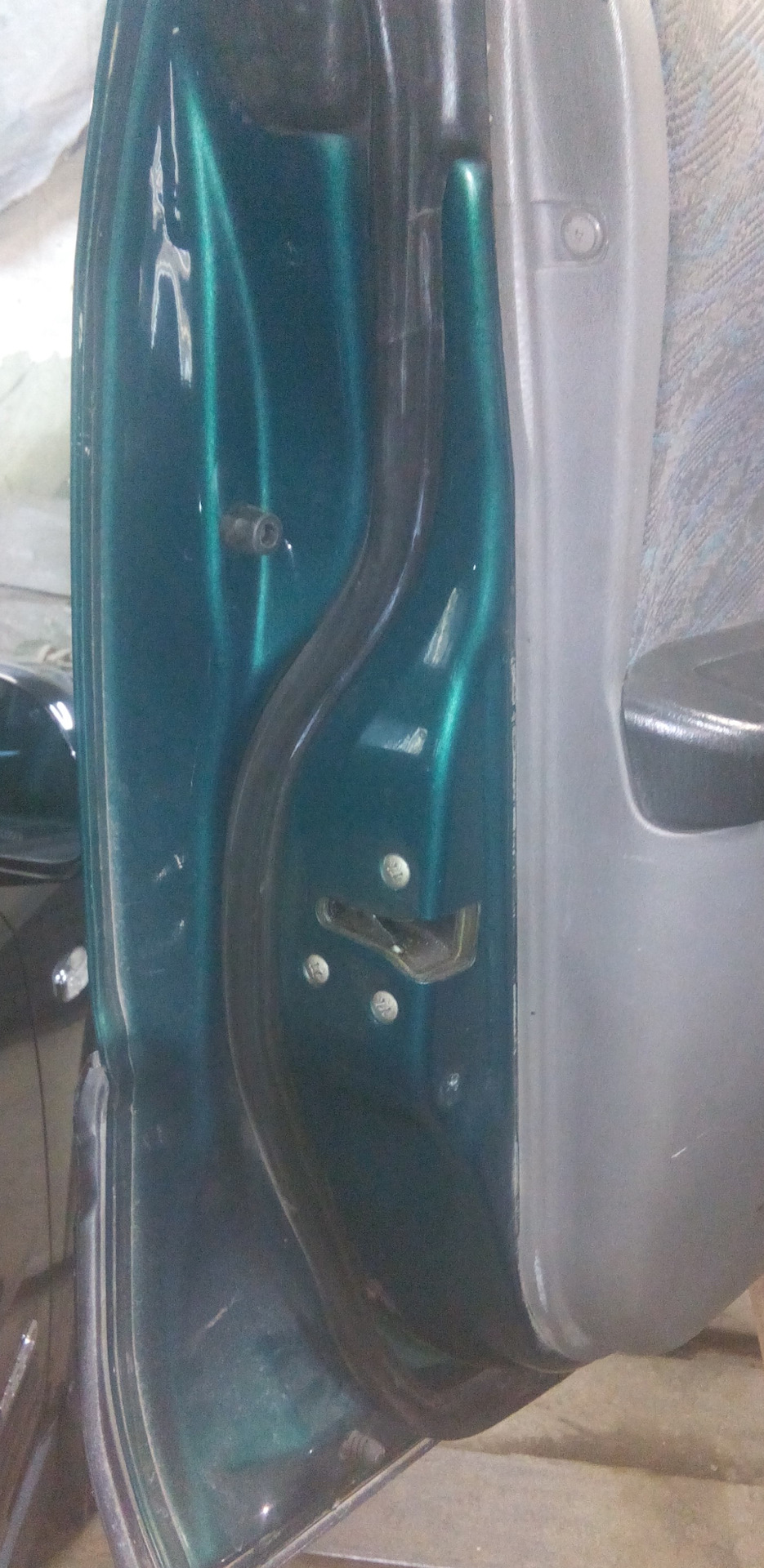

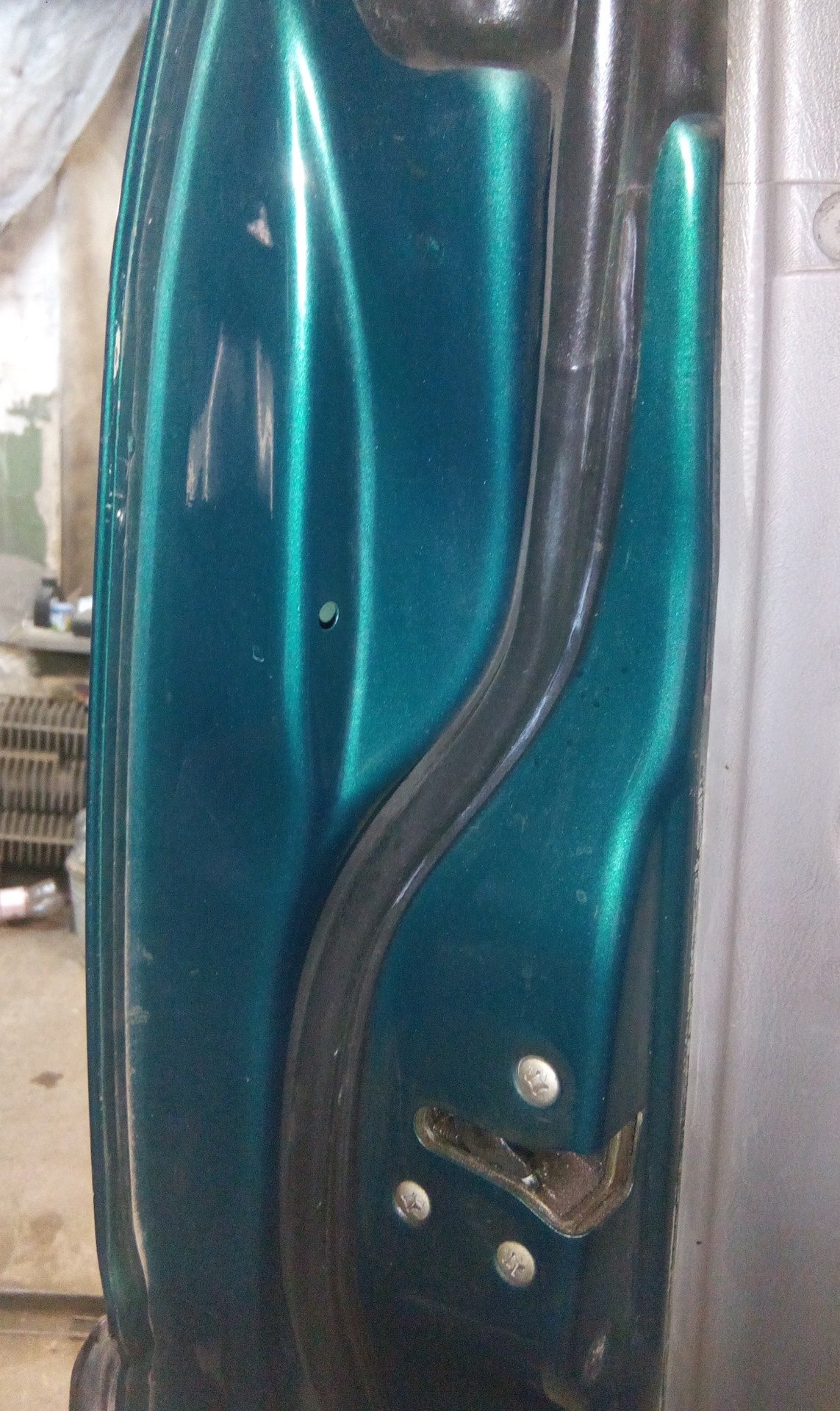

Пробуем внедрить отечественное резиновое изделие в японскую дверь
Проводим небольшую регулировку вкручивая (либо выкручивая) отбойник, добиваемся плотного закрытия двери без постороннего шума. Наша цель достигнута. Хлопаем дверью и улыбаемся, раздражающего дребезга нет.
Придут оригинальные отбойники, заменю. Но как временное решение, или бюджетный вариант — отбойники автоВАЗа могут послужить. Теперь о стоимости. Две оригинальные резинки стоят 198 р, а две ВАЗовские — 30 р. И с задачей они справляются… На этом пока все.

Через три недели пришли мои отбойники.
