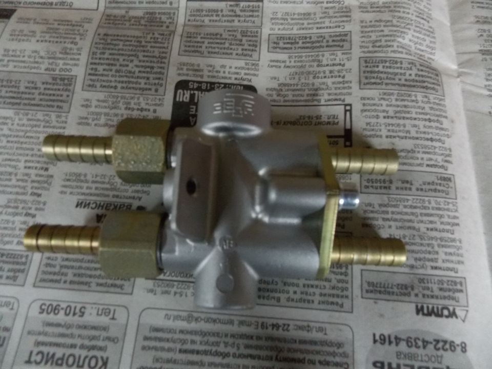

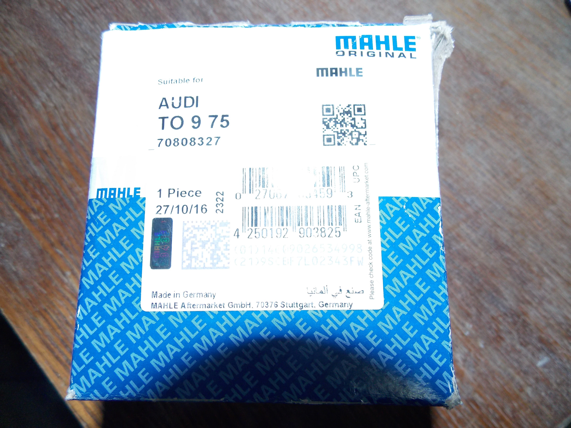

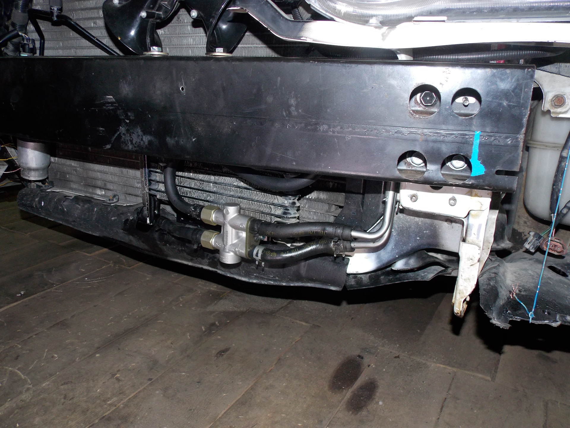

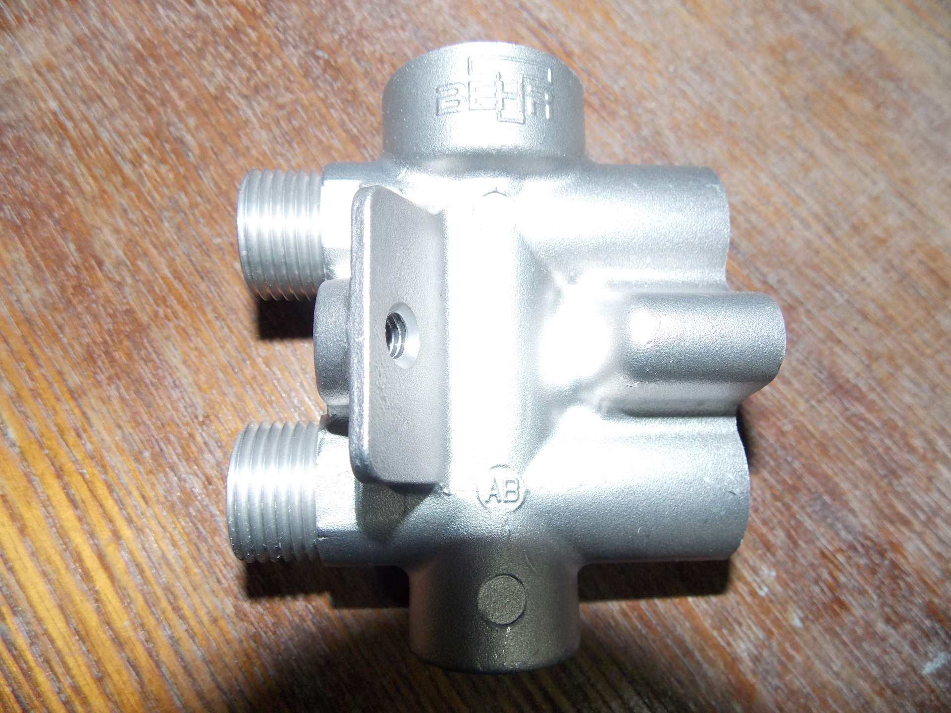

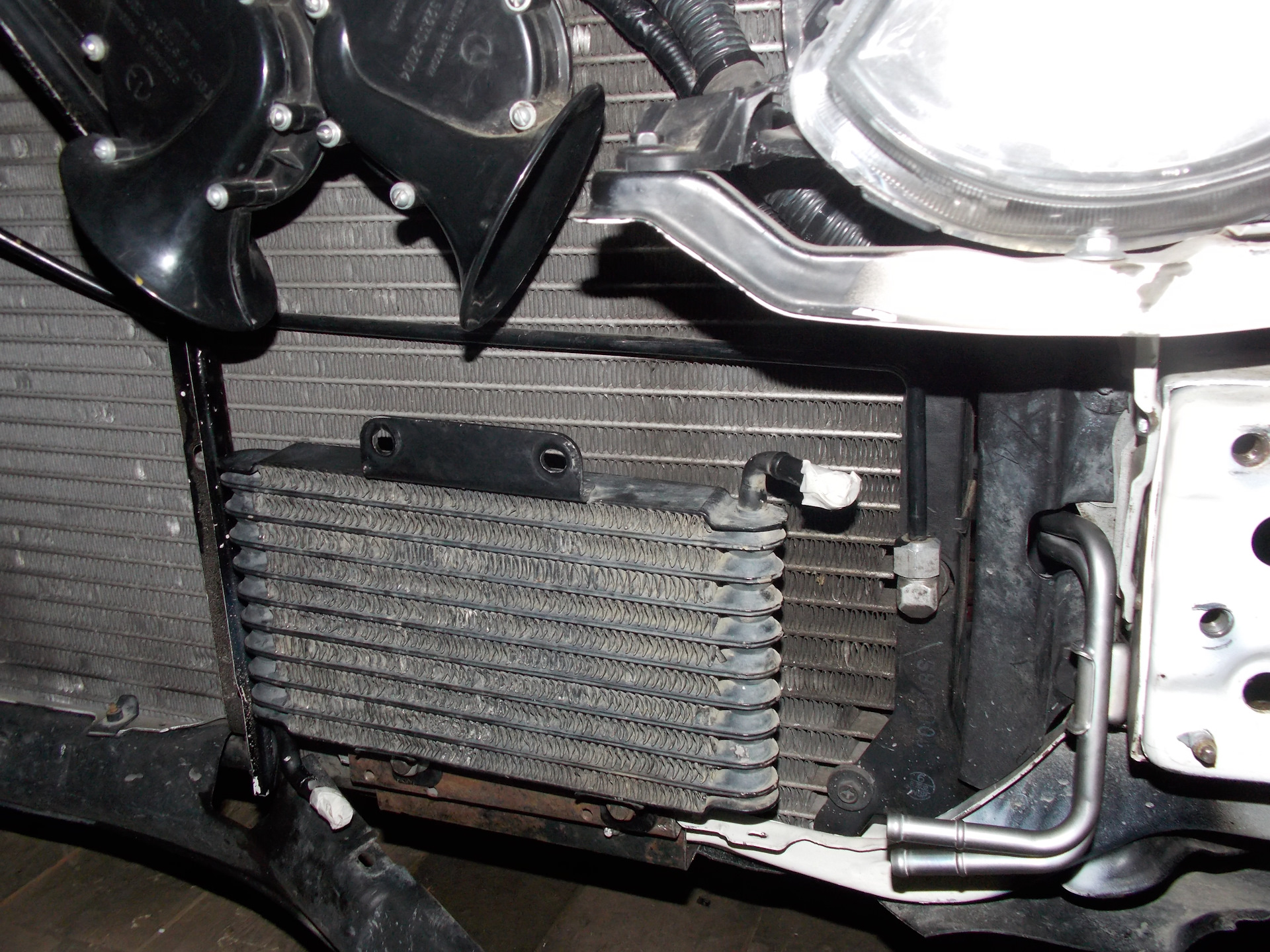

Всем привет . Пока зима — надо подумать о нормальном охлаждении АКПП . Купил радиатор от MMC Pajero V65, штатные трубки от трехлитровой камри в кузове mcv20 / Термостат оригинальный, MALE TO975, такой устанавливают на туареги, ауди, и другие авто ваговской групппы . Термостат купил в емексе . Шланги, комплект, хомутов и фитинги для термостата приобрел здесь www.trancool.com/index.php/ Штуцера очень качественные, в комплекте есть пластина для крепления штуцеров и даже маленький болтик крепления этой пластины.

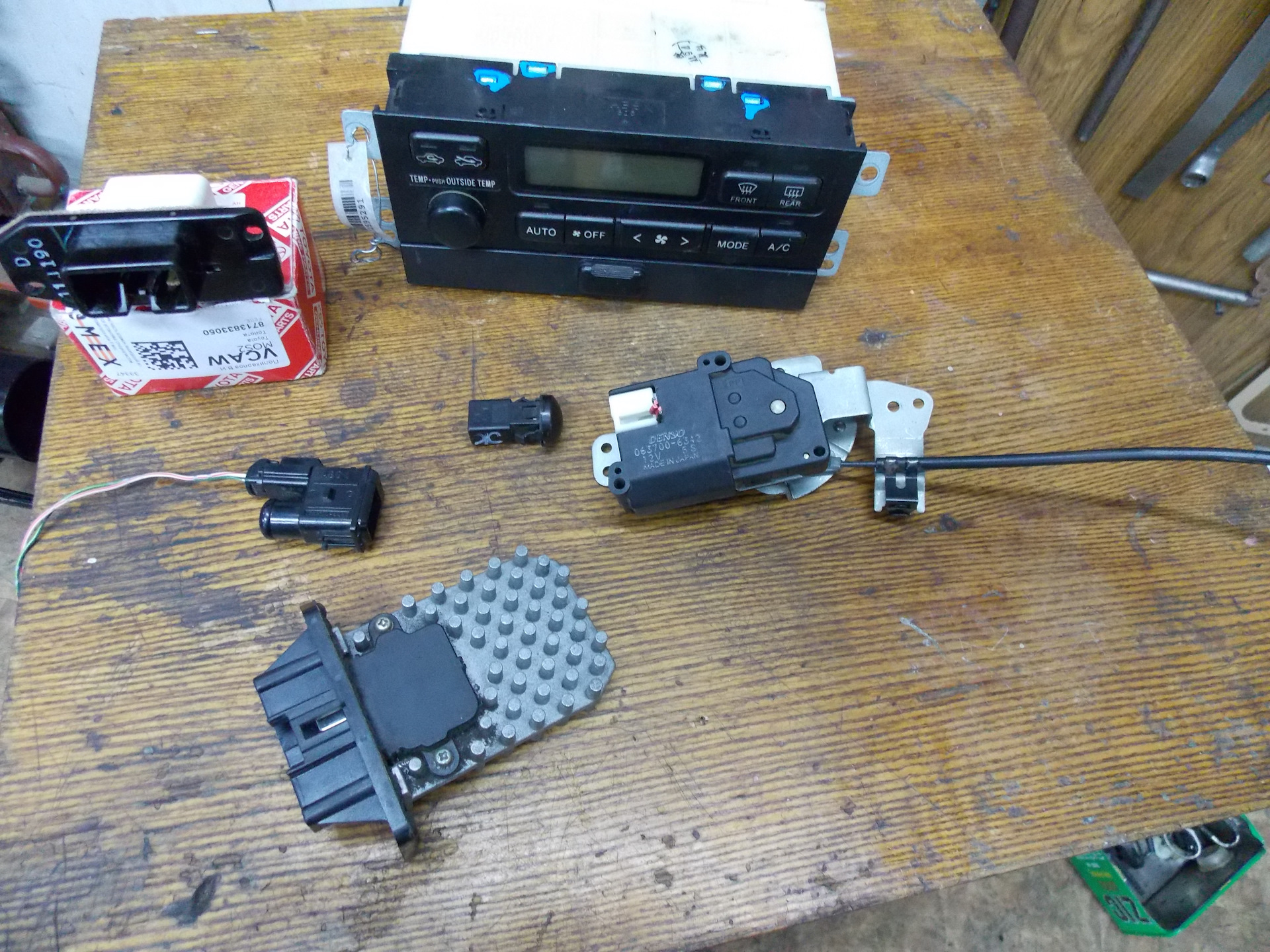

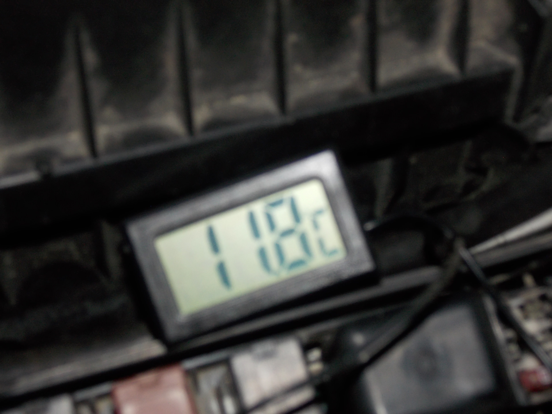

Ну и для контроля температуры купил вот такой датчик www.trancool.com/index.ph…emperature-digital-sensor .Кстати, продавец — sao-ekb — очень ответственный, все быстро и четко собрал, отправил . Меньше недели шла посылка с Екатеринбурга . Подключил пока без штатного теплообменника, того что находитса в радиаторе охлаждающей жидкости . Поезжу, посмотрю за температурой, если что будет не устраивать — подключу и штатный теплообменник, или поставлю радиатор акпп посерьезней — время покажет . Прочел много чего на этом и других сайтах об охлаждении акпп — кто рекомендует оставлять штатный теплообменник, кто напрочь отказываетса от него — время покажет, испытаю, погляжу как и что будет . Собрал детальки для климат контроля . Скоро буду монтировать на авто .

Да, U140E . Ты прав, разница небольшая . Хороший конструктивный ответ . Чем сейчас температуру контролируешь ? Надо наверно что то более качественное искать для контроля температуры .
Радиатор акпп от уаза ? Штатный теплообменник подключать не стал ? Двигатель на вашем авто какой ? 1 MZ ? акпп А541 Е ?Радиатор охлаждающей жидкости переделали ? А где именно ? В Тюмен можно переделать радиатор ? Цена вопроса ?Интересно …
Почти также сделал, только теплообменник от УАЗика поставил. Летом постоянно контролировал температуру — вроде вывозит(датчик температуры от китайских друзей накрылся на второй день). Радиатор я раньше переделал, пластиковые банки сверху и снизу сварили полностью из алюминия. Штуцера тоже у Саши брал, за что ему еще раз спасибо
Пробег после переделки ? Особенно интересно про штатный теплообменник в радиаторе охлаждающей жидкости — включен в систему или ликвидирован ?
Около 8 тыс.км. Теплообменник сначала оставил, потом вырезал. но у меня 241 коробка, у тебя 140 наверное? Хотя разница у них не большая.
Сделаю обязательно . Это привод с европейки, в кузове mcv20 / Сфотографировал бы и сегодня но там часть панели разбирать надо . А когда свапом климата заморочусь — скину всю панель, все сфотографирую . Думаю через месяц- полтора дозрею . Пока только внешний датчик температуры поставил на штатное место вниз, в полость под бампером .
При установке сервопривода, если ну трудно будет, сфотографируй рычаг заслонки радиатора печки, которым сервопривод будет двигать, как у тебя он выглядит. У меня проблемы с ним, есть сервопривод, а это пластмассовый рычаг отличается от версий с обычным блоком, от праворульных машин не подходит, а леворульных с климатом в моем кузове предельная редкость, но может от машин свежее подойдет. Сервопривод сам такой же, но могут рычажки отличаться. Спасибо!
