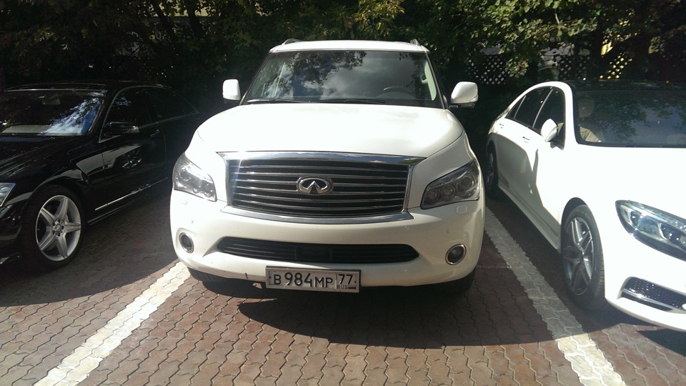

Уже два раза после ТО 70 000км загорался индикатор check engine. Плюс как я уже писал были подозрения на увеличеный расход масла. Ну вот собственно в пятницу заехал на сервис, сделал контрольный долив масла и сбросил мозги, что бы датчик не горел. Рванул в Тверскую к себе на фазенду проведать Савраску. Задача стояла проехать ровно 1000 км. и вернуться на сервис, сделать контрольный долив масла. Как сказали в Автоспеццентре в Химках для этого возраста авто расход масла не должен превышать пол литра (!) на 1000 километров, что собственно тоже не мало. До моих охотничьих мест 450 км, плюс там сям проехать к друзьям или в магазин — как раз должно было набежать положенные 1000 верст.
Всю дорогу ехал в стандартном режиме вождения, то есть особо не экономил. Я не для того брал Бегемота с 405 лошадиными силами, что бы ездить 100 км/ч едва касаясь педали. 250 км от Твери до Весьегонска прошел менее чем за два часа включая остановку на заправку. Дорога там никогда не отличалась характеристиками автобана, слава богу нет весенних ям. Зная что все равно на сервис, внимательно стал присматриваться и прислушиваться к Бегемоту, что еще болит у моего толстого друга. Обратил внимание на резиновое поскрипывание в рулевой колонке. Уже за Тверью, где дорога становиться волнообразной, заметил что в задке появились паразитные коллебания, стал слегка козлить, с диагональным раскачиванием при входе в повороты. Раньше не обращал внимание и все это не так явно выраженно, слегка так сказать. Утром поехал в угодья на Савраске, обратил внимание что бегемот слегка припал на задок, совсем чуть чуть. Тоже отметил для сервисеров обратить внимание.
Вернулся назад без приключений, если не считать загорание опять чекенджина на 850 км., разгрузил семью вещи и собаку и рванул на сервис. Итог исследования здоровья Бегемота не порадовал. Резюме:
1. Расход масла 1литр на 1007км, это столько я проехал! Машина встает на дефектовку двигателя с полной разборкой, это минимум месяц а то и больше!
2. Под замену катализатор, кажется правый, хотя какая разница.
3. Замена кардана рулевой колонки, скрипел он.
4. Замена компрессора пневмоподвески с клапаном.
Слава богу все это по гарантии! Но в целом с учетом прежних косяков, не слишком ли много для авто такого класса?
Обидно что встает бегемот на месяц а то и на два, а если встанет вопрос замены движка по гарантии, то ваще пипец! Хорошо на сервисе дают подменную машину типа FX или Мку, без колес не останусь.
А Бегемот мой все равно самый любимый. Машины как люди, кто то всю жизнь не болеет ничем, а кто то от докторов не вылезает. Видимо мой Бегемот оказался нежным парнем, не с самым крепким здоровьем, ничего, подлечим!
