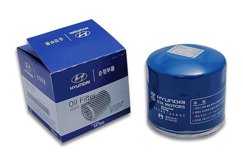

Оригинальные масляные фильтры Hyundai/Kia.
В продаже доступны два оригинальных масляных фильтра, применяемых на Sportage. 26300-35503 и его новая реинкарнация 26300-35504. Появление второго парт-номера, исключительно маркетинговая затея не имеющая отношения к качеству. Фильтры абсолютно одинаковые.
Что именно окажется в оригинальной коробочке с логотипом Hyundai/Kia — большая лотерея. Mobis не является производителем, а только упаковывает запасные части. Официальными производителями масляных фильтров для компании Hyundai/Kia, на сегодняшний день являются Mann+Hummel и YoungDong.
Mann+Hummel (Германия) — ведущий глобальный производитель фильтров, но для Hyundai/Kia фильтры производятся только на заводе в Корее.
YoungDong (Корея) — малоизвестная компания по которой лично мне не удалось найти практически никакой информации. Насколько я понял, работают исключительно для Hyundai/Kia.

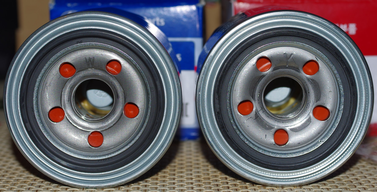

Отличить, кто именно произвел фильтр, можно только открыв коробку. На фильтрах производства Mann+Hummel написано Mann+Hummel Korea (на английском, корейском или двух этих языках), а на фильтрах производства YoungDong указан их круглый логотип и название компании на корейском языке (видно на фото). Пока изучал вопрос, пришлось немного изучить корейские иероглифы. :)
Оба фильтра изготовлены очень качественно, имеют хорошую сборку и обработку металла, высококачественные фильтрующие элементы и перепускные клапана. На перепускном клапане (видно через центральное отверстие) выдавлен логотип Hyundai, что защищает фильтры от подделок. Цвет всегда синий.
Так-же отличительной особенностью данных фильтров, является наличие на нижней части в районе входных отверстий, буквы W на фильтрах Mann+Hummel и буквы Y на фильтрах YoungDong.
В продаже встречаются несколько видов упаковки (красная, красно-синяя, синяя), но это не влияет на содержимое.
Оригинальные масляные фильтры Mobis.
Это фильтры серии Product Line 2, имеющие парт-номер S26300-35503 (фильтры 26300-35504 не выпускаются в этой серии) предназначенные только для постгарантийного обслуживания. Вроде как оригинал, но не совсем. Производятся исключительно компанией YoungDong. Изготовлены не очень качественно, плохая обработка металла, низкокачественный фильтрующий элемент, резиновый антидренажный клапан (вместо силиконового). Стоит отметить, что на этих фильтрах не присутствует логотип Hyundai/Kia, что говорит о том, что вроде как и оригинал, но без гарантии качества. Коробка принципиально отличается от упаковок оригинальных фильтров.
Стоимость этих фильтров ниже оригинала, но наши продавцы умудряются продавать эти поделки по цене, сопоставимой с оригинальной продукцией, а дилеры, устанавливать эти фильтры на гарантийные машины. Не стоит удивляться, что у потребителей со временем начинаются проблемы с двигателем.

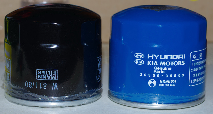

Mann Filter W811/80 (Германия) — полный аналог 26300-35503/26300-35504 изготовленный тем-же производителем, что и оригинал и имеющий штатное давление перепускного клапана, наряду с высоким качеством самого фильтра. Основное отличие от оригинала, шесть входных отверстий, вместо пяти.

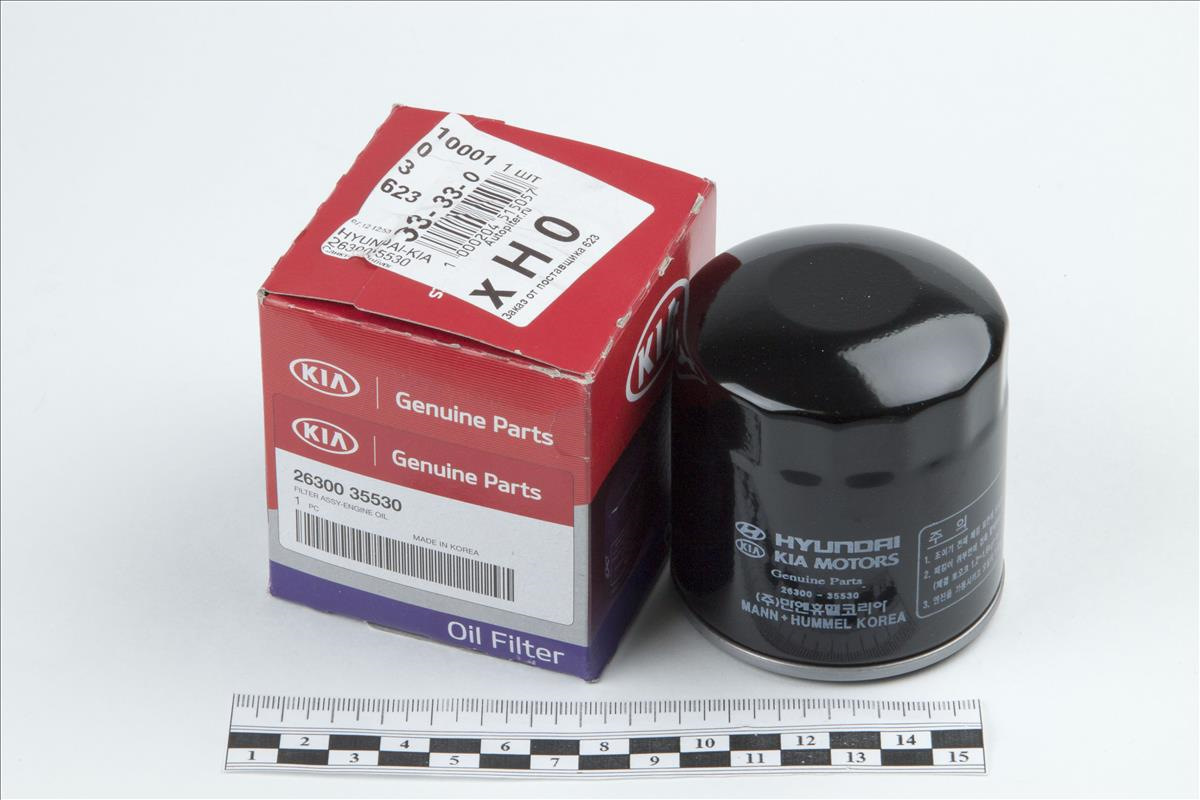

Эти фильтры имеют парт-номера 26300-35530 и 26300-35531 и как их младшие собратья абсолютно не отличаются. Маркетинг — чтоб его. :) Имеют высочайшее качество сборки, материалов и элементов.
Производятся исключительно компанией Mann+Hummel. Предназначены для фильтрования увеличенного объема масла, за счет фильтрующего элемента увеличенной площади. Соответственно увеличен и корпус фильтра. Цвет всегда черный.

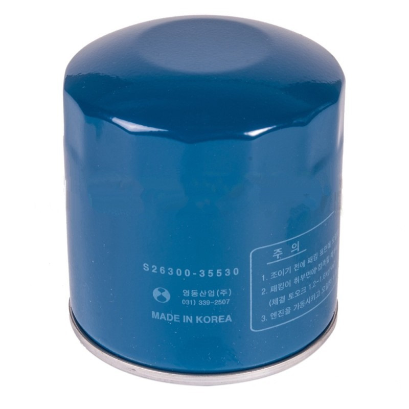

Всё та-же серия Product Line 2, предназначенная для постгарантийного обслуживания, все того-же низкого качества и всё так-же эксклюзивно производящаяся компанией YoungDong. Добавить особо нечего, не лучший вариант при наличии альтернативы. Да и самоустранение Mann+Hummel наводит на грустные мысли.
Этот фильтр имеет парт-номер S26300-35530 (26300-35531 в этой серии не выпускается).

Основное отличие то-же: шесть входных отверстий, вместо пяти. Может-ли это принципиально повлиять на технические характеристики, науке не известно.

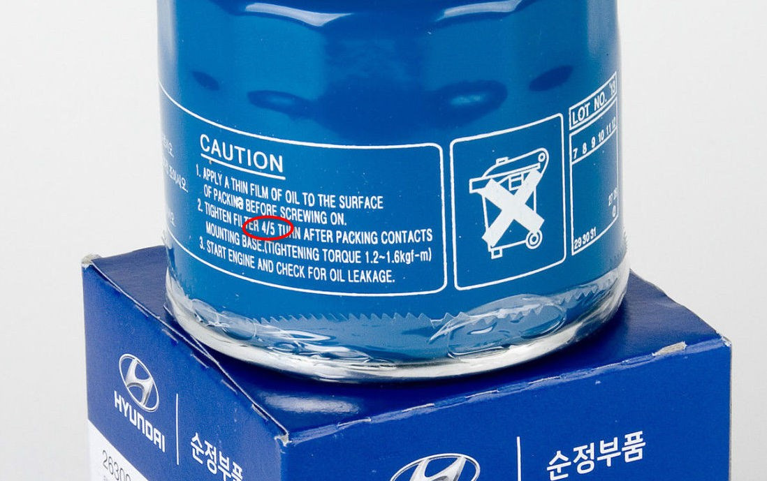

Ну вот вроде и всё. Хотя хочется затронуть еще один немаловажный вопрос — установка масляного фильтра.
Многим кажется, что это проще простого, но это не так. При некачественной установке, уплотняющее кольцо выдавливается и через него начинает вытекать масло. Хорошо, если это капельки. А если струйка? Последствия надеюсь понятны всем.
Мало кто читает то, что написано на фильтре. А написана очень важная информация, отличающаяся в зависимости от технологии изготовления фильтра (к разным фильтрам разные требования по установке).
Оригинальные фильтры устанавливаются следующим образом. После заполнения фильтра маслом и смазки уплотняющего кольца, фильтр накручивается руками до касания с посадочной плоскостью и после этого доворачивается ровно на 4/5 оборота (выделил на фото). После этого, фильтр будет выполнять свою функцию как это задумал производитель.

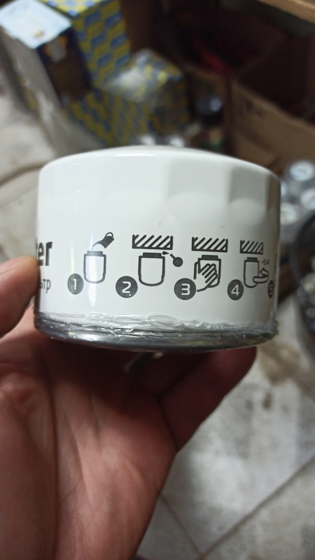

Масло в фильтр наливать не надо, и на самом фильтре ничего не написано про заливания внутрь масла, только смазать уплотнитель, чтоб его не провернуло/не выдавило/не зажевало
Это не так и заливать масло в фильтр или нет, каждый решает сам.
Многие производители фильтров в своих инструкциях прямо пишут: залить масло. Другие не пишут.
Да и пиктограммы на фильтрах бывают разными.
Спасибо, раньше не видел, чтоб рисовали заливку масла. В мануале тойотовском смотрел, тоже было написано только смазать резинку. Ну и не совсем понял про голодание, фильтрация ведь идет в последний этап, перед тем как масло в поддон уходит, разве нет? То есть, если масло в поддоне есть, то и голодания не должно быть, а так оно просто из фильтра сразу стечет внутрь поддона, как только давление пойдет или я ошибаюсь?

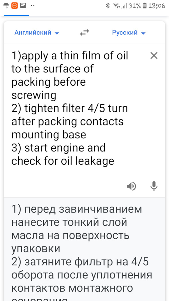

Вы писали:После заполнения фильтра маслом и смазки уплотняющего кольца, фильтр накручивается руками до касания с посадочной плоскостью и после этого доворачивается ровно на 4/5 оборота (выделил на фото). После этого, фильтр будет выполнять свою функцию как это задумал производитель.
Производитель: перед завинчиванием нанесите тонкий слой масла на поверхность уплотняющего кольца.
Заполнять фильтры не нужно маслом, сухой фильтр легко выгонит воздух из системы, а вот смоченная в масле фильтрующая бумага может даже прорваться, тк воздух она пропускает в разы хуже
Это вечная тема для спора. :)
В масляном фильтре не должно быть никакого воздуха и уж тем более там физически ничего не может порваться. При повышении давления на фильтроэлемент, открывается перепускной клапан и масло идет в обход фильтровального элемента.
Можно пруф, где производитель пишет такие советы?
На ваших же фото(посдеднее), прям с фильтра в гугл переводчик вводил
Ps. Рено фильтр боком( больше половины не налить) субару вообще вверх ногами ( никак не налить)
Ну вроде в названии записи русским по белому написано: фильтры для Kia. :)
У нас фильтр устанавливается резьбой вверх. Прекрасно всё наливается и не выливается.
А то, что пишут производители, в чьи фильтры физически невозможно налить масло, так это их сложности.
Для тех, кто не понимает английский язык, рисуются пиктограммы, на которых всё понятно и без перевода.
На семинаре mann сказали что эта пиктограмма говорит о смазывании резинки, а не о наливании масла
Я очень за них рад. :)
Я наливаю масло в фильтр и рекомендую это делать.
Ты можешь не наливать.

Кто пробовал масляный фильтр MANN ? Отпишитесь пожалуйста. Хочу его вместо оригинала ставить.
Все пробовали много раз. :)
Ставь спокойно. От оригинала отличия минимальные.

Я читал этот обзор (ссылка выше не работает). Фильтры Mann не совсем полная копия оригиналов. Похожи, но не одно и тоже.
Насчет фильтрации, лучше почитать в интернете про единицы, в которых качество фильтрации измеряется. В масляных фильтрах бессмысленно, а порой и вредно, ставить фильтроэлементы со степенью фильтрации менее 40 мкм. Причина — из-за уплотнения бумаги, фильтр часто начинает работать с открытым перепускным клапаном, т.е. пропускает масло минуя фильтроэлемент, т.е. не фильтрует масло вообще. Это гораздо более неполезно для двигателя, чем постоянная фильтрация масла через фильтроэлемент 40-50 мкм, который задерживает весь образив и крупные частицы, ибо они просто больше, чем 40-50 мкм.
Но решение принимает каждый автовладелец индивидуально. Фильтры тонкой очистки, которые не понижают пропускную способность, могут изготавливаться только из технологичной синтетики, но таких фильтров ни в оригинале, ни у Mann просто нет.

Все фильтры нормальные.
Только 26300-35530 большой емкости лучше для двигателей у которых масло на 6 литров. Да и вообще чем больше фильтр тем меньше вероятности его полного загрязнения до ТО. Там есть запас как и у всех фильтров плюс/минус 3 тыс.
Я использую только родной фильтр 26300-35530 из Кореи. От туда заказываю заранее несколько штук и жду месяца 2.)
Такой фильтр рассчитан на 15тыс. А фильтры 26300-35503 на такое же расстояние но для масла 4 литра. И запас там тютелька в тютельку.
и что в коробке, ман?
Вот они сволочи дилеры паганые… Мне в прошлое ТО как раз с маркировкой S воткнули фильтр, так меня это сразу насторожило. Спасибо за ликбез))!

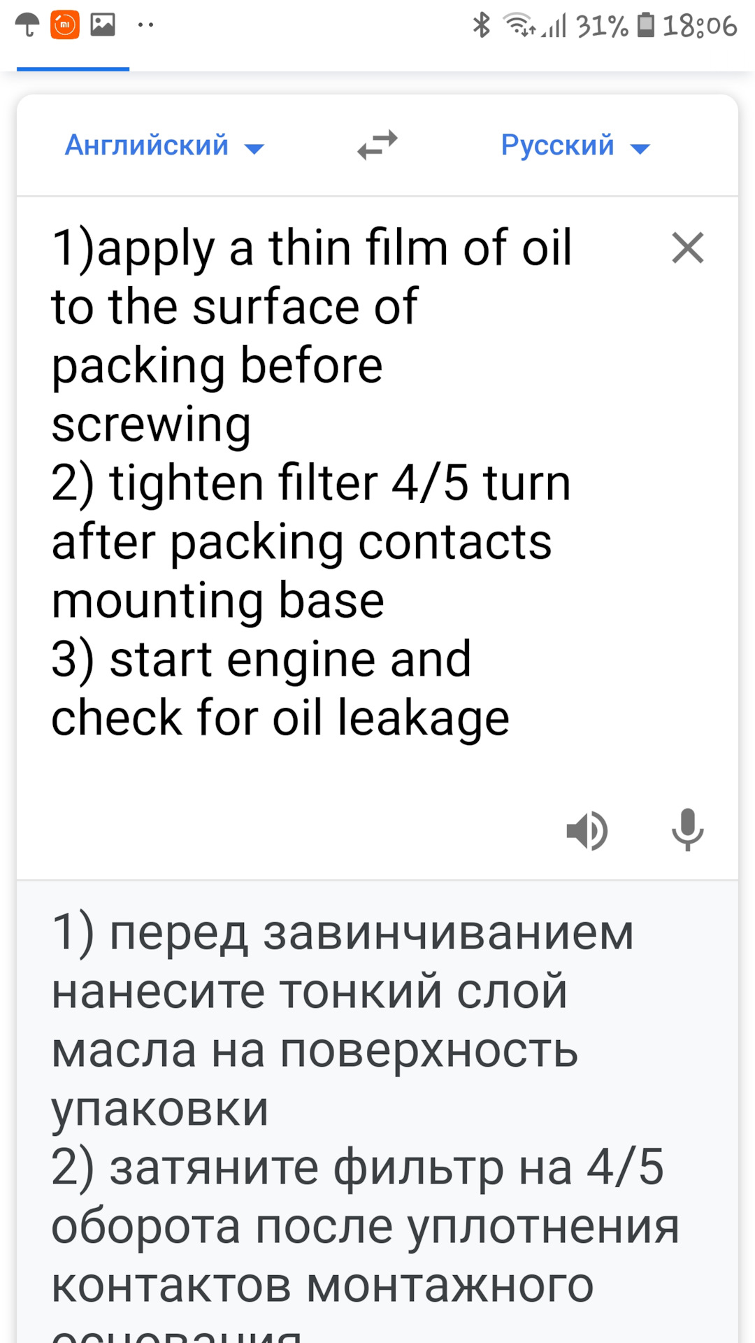

дополнение: на фильтре написано смазать уплотнительное кольцо и закрутить на 4/5 оборота. про заливку масла в фильтр там ничего не написано

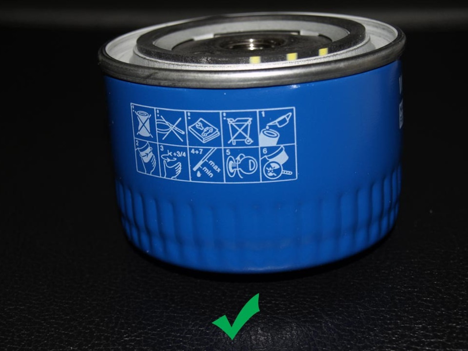

Заливка масла в фильтр процедура не обязательная. При запуске двигателя фильтр наполнится маслом практически мгновенно.
в фильтрах, где эта процедура обязательна, так и написано:"перед установкой залейте масло в фильтр". на Вашем фото этого нет, поэтому я и поправил
www.drive2.ru/b/461115386553697605/ ниже пробела нет между сам.)))

А если вместо 4-х литрового поставить 6-ти литровый — площадь фильтрующего элемента будет больше, значит на дольше может хватить или лучше будет чистить при том же пробеге? Али нет?
Естественно, если на двигатель с 4 литрами масла поставить фильтр 26300-35530, то он и чистить будет лучше, и интервал замены масла можно немного увеличить.

Интересно, особенно про 4/5 оборота. Еще к неоригиналам высокого качества можно отнести Knecht (Mahle Filter) OC500.
Век живи, век учись. :)
Knecht (Mahle Filter) OC500 действительно хороший фильтр. Но он меньше и соответственно площадь фильтрующего элемента меньше.
На 5000-7000 км. подойдет более чем, но он дороговат для частой замены.
Почему меньше? он такой же как и 26300-35530 и цена дешевле оригинала.
Цена действительно дешевле. Давно не смотрел. Анархия. :)
OC500 имеет высоту 80 мм, а 26300-35530 имеет высоту 88 мм.
тогда подойдет как замена 26300-35503

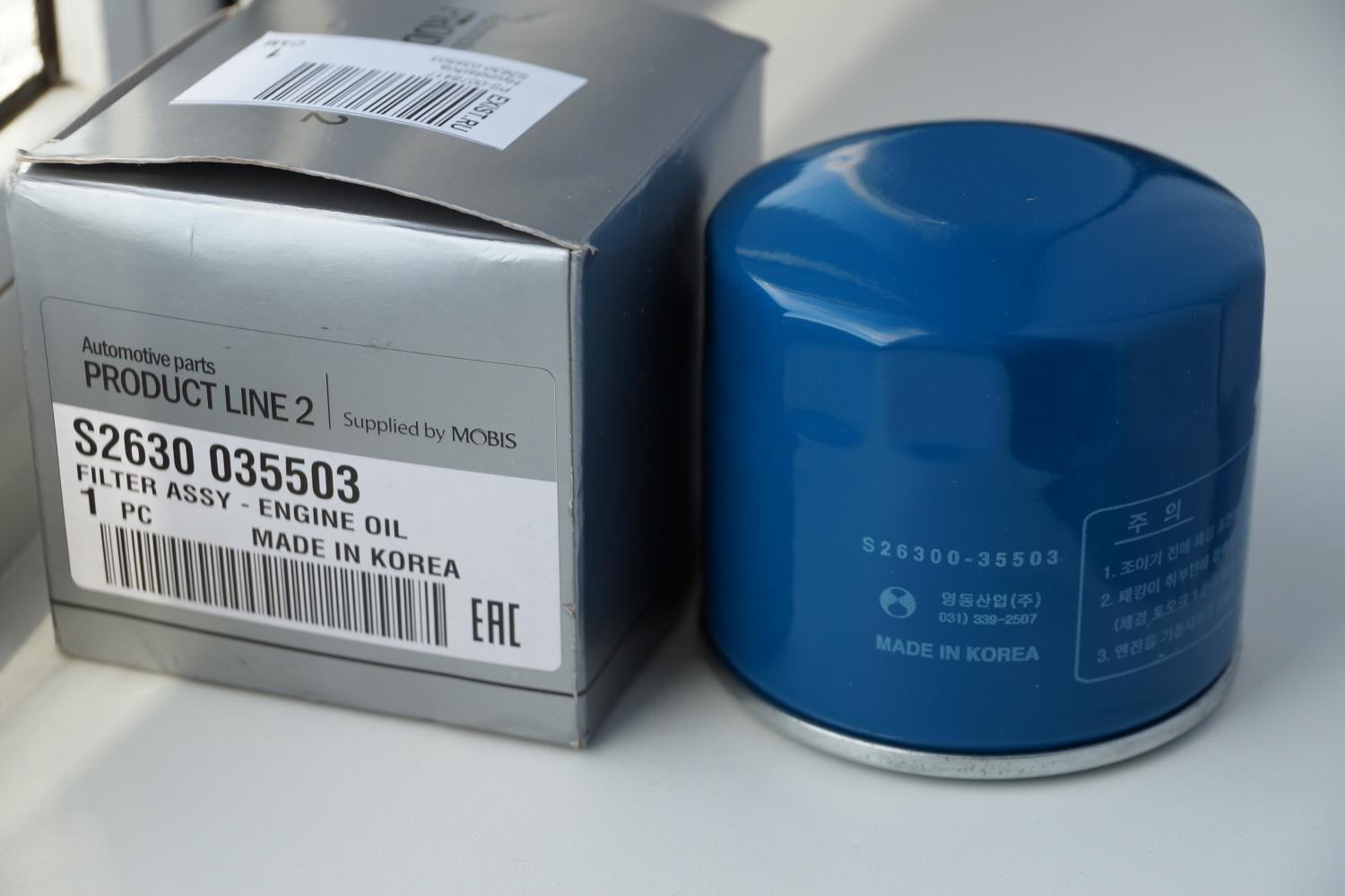

Спасибо за статью. Emex месяц назад мне втёр вместо оригинала как раз в серой коробке LINE 2. Не буду ставить, куплю 504.
Мне когда такие вручили, я им возврат сделал

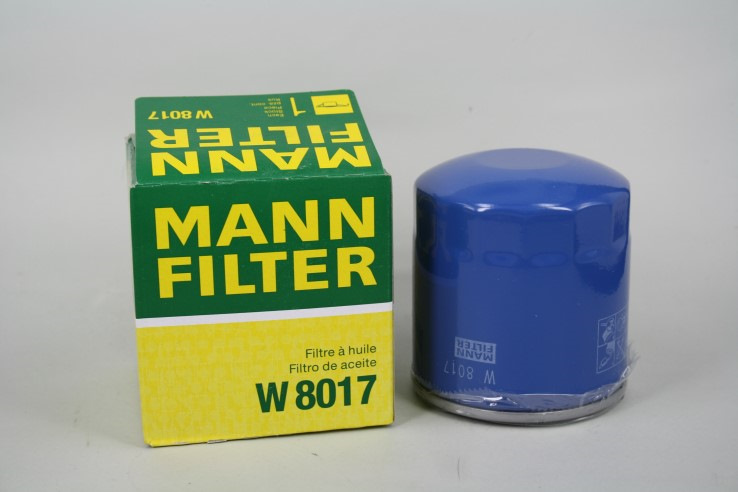

Так можно смело заказывать Mann W8017?
Он и по цене 309р. в отличии от 26300-35530 за 542р…
Или 503-й
У меня 6 литров
Можно смело заказывать. Качество очень высокое и неотличимое от оригинала. А больше входных отверстий, меньше будет напрягаться маслонасос. :)
Лучше что-бы был Made in Germany или Korea.
Ок. Спасибо
RDstv
Или 503-й
У меня 6 литров
Около 70 тысяч на нем только.
Mann W8017 расчитан на 6 л картер?
Да, он чуть большего размера и идёт как замена 530го.
Ясно, спасибо. Буду его ставить.
Кстати, заметил, что магазин в моем городе, который возит запчасти исключительно из Кореи привезли очень много 504-ых фильтров. После 503-го кажется более качественным и вызывает большее доверие.
503й такое ощущение что стали делать непонятно где. Печать на фильтре размытая, коробка не вызывает доверия.
503 и 504 абсолютно одинаковые. Просто 503 перестали выпускать, доступны только складские запасы.
На фото выше видно, что печать у двух производителей разная по качеству.
В последнее время Emex начал чудить с 503 и 504. Отправляют покупателям фильтры со спиленными наждачкой или закрашенными краской логотипами Hyundai/Kia, и всё это упаковано в коробку Emex без оригинальной коробочки.
Что-бы эта самодеятельность значила, не понятно. :)
Ага. И про такое слышал. Emex вообще чудит с запчастями. Где-то в эмиратах понаберут, потом продают как нормальный retail продукт
