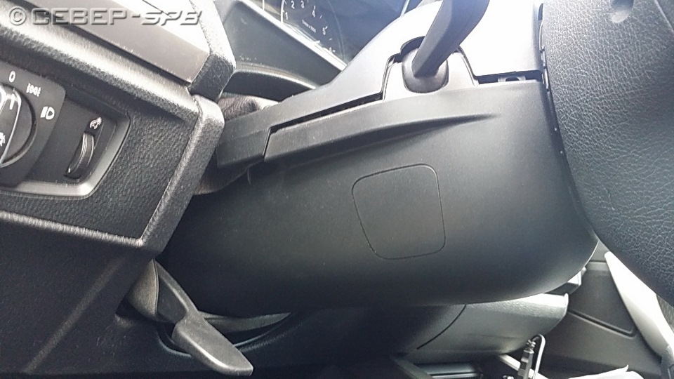

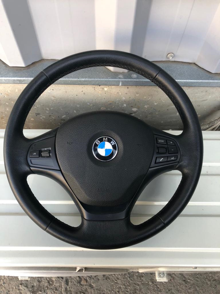

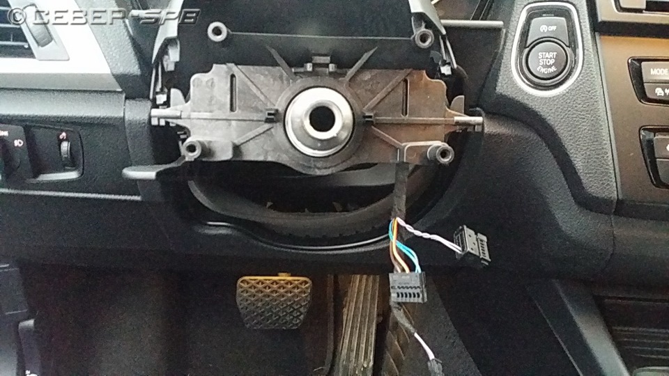

Прежде всего нужен руль с обогревом. Обычный, спортивный, М-руль — не важно — главное с обогревом.
Еще нужен подрулевой блок. Смысл в том, что для включения обогрева руля — нужно в этот самый руль подать ток. Не сигнальное напряжение, как на подсветку кнопок или контакты гудка, а вполне существенные пару ампер на обогрев. Идут они отдельным шлейфом в клокспринге, который связывает рулевую колонку и руль. Нет обогрева — нет шлейфа. Клокспринг меняется в сборе с подрулевым блоком и стоит дофига.
Ну и кнопка нужна.

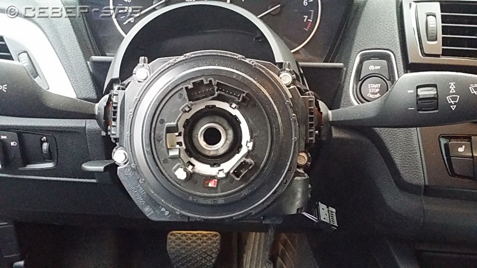

снимаем подушку (сначала нужно отщелкнуть половинки подрулевого кожуха, а потом отверткой отцепить уши креплений подушки от руля)
снимаем руль (торцевая голова на 16, там есть метки, чтобы потом поставить его также как был)
снимаем подрулевой блок (4 винта на 7)

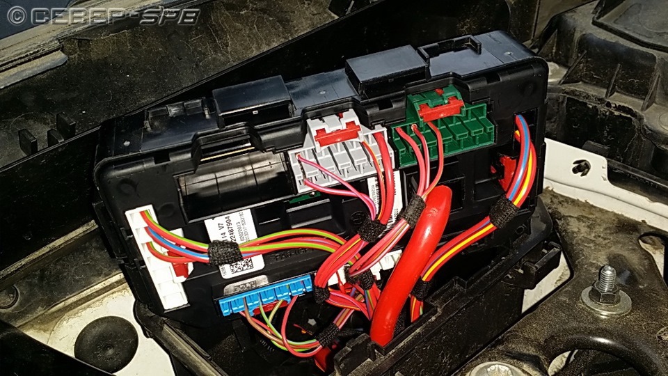

Дальше нужно протащить два провода, с одной стороны пинуются в разъем вставляющийся в подрулевой блок, а с другой:
на клемму +15 в блоке предохранителей под капотом
и массовый провод в блок FEM (возле правой ноги пассажира)

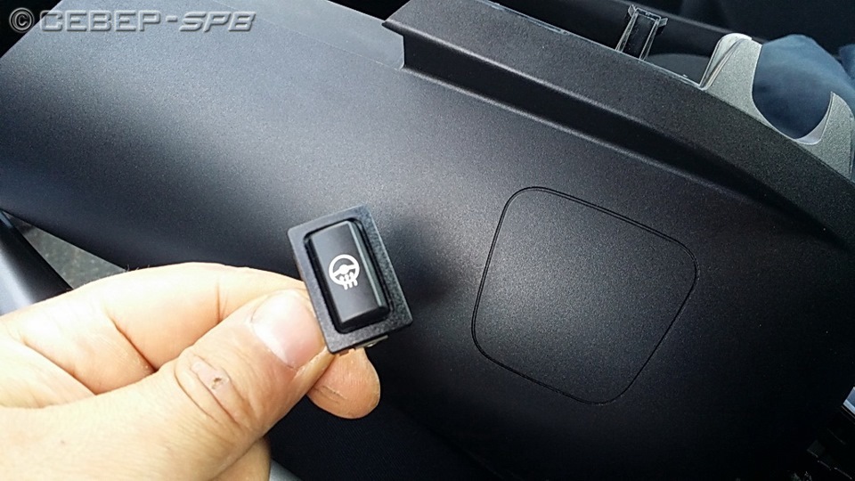

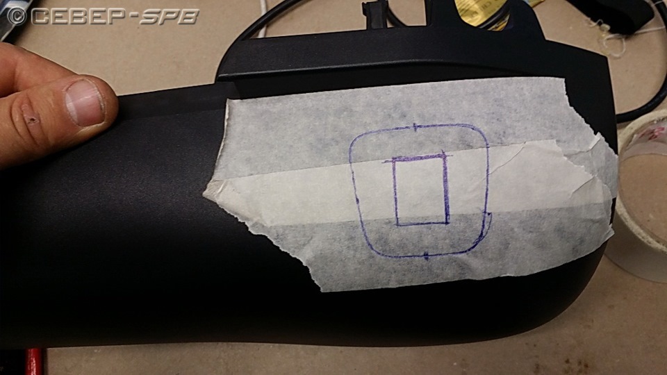

Размечаем и пилим дырку в подрулевом кожухе под кнопку (нужно делать максимально аккуратно, у нее бортики миллиметр толщиной всего). Ну или заказать новый кожух под кнопку.
Кодируем опцией S248A блок FEM и Комби (?)
примеряем
Собираем в обратной последовательности.
Было:
Стало:

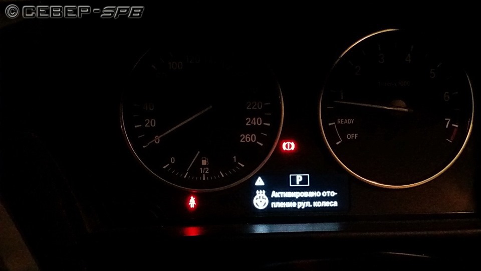

Руль греется практически весь и греется быстро (в +10).
Заказал еще нижнюю часть кожуха рулевой колонки с выемкой под кнопку, после ее установки все будет полностью как штатное оборудование. Без колхоза.
Сложность — средне. Время на установку — 2,5 часа.
Руль на авито или форумах.
Подрулевой блок: 61319253755
Кнопка: 61319201736
Облицовка рулевой колонки нижняя: 61319219551
UPD:
Купил и поставил кожух с выемкой под кнопку обогрева. Гораздо лучше смотрится:

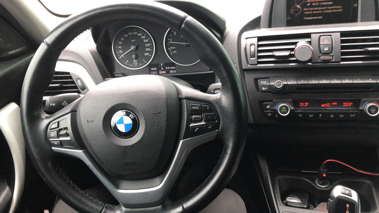

а если М-руль для F20/21 больше нравится, подогрев на нём не идёт, а очень хочется, то как быть?! :-)
От ф25 м руль похож на копеешный, при этом идет с обогревом
ага, похож, спасибо! ;-)
CEBEP-SPB
т.е. без КОММУТАЦИОННЫЙ ЦЕНТР В РУЛЕВОЙ КОЛОНКЕ (Подрулевой блок: 61319253755) из этого поста: www.drive2.ru/l/6154704/, руль с подогревом — там и не заработает подогрев в авто, где руля с подогревом изначально не было? я верно понял? :-)

Как вариант поставить м-руль, и летом не раскаляется, и зимой не ледяной.
мруль тоже с подогревом бывает )
Я имел введу для тех кто с проводкой и тд не хочет грузиться)
Конечно лучше м-руль с подогревом, но и сам по себе он не холодный в отличие от спорт руля.
Недавно тестил в -20, в сравнение с спорт рулем не испытываешь дискомфорта, руль быстро нагревается от рук. (кожа тонкая и под ней подложка на подобие как под ламинатом)
И летом он не раскаляется на солнце. Все пластиковые детали салона обжигает, а м-руль нет.
ps.судя по катсам на м-руле от F20 нет подогрева.
Дело вкуса. Я бы не поменял руль с подоргевом на мруль без подогрева.
Просто ты не прочувствовал м-руль) когда сажусь к другу в тройку с спорт рулем, такое ощущение что он деревянный и натрет мазоли)
Так что с уверенностью говорю что я не променял бы м-руль на подогрев)

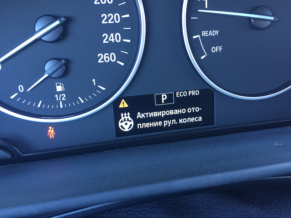

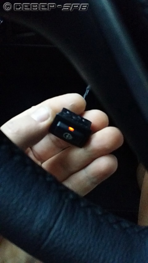

Подскажи, а значек подогрева на приборке всегда горит? Как его кодировать? Надоело под руль все время заглядывать…
Не всегда, загорается при включении на пару секунд и при выключении также. Кодировать не нужно, появляется после перепрошивки приборной панели сам.
Если после кодирования не загорается на приборной, хотя подогрев работает и индикатора лампа горит при включении подсветки, куда копать?)
И еще хотел спросить: эта кнопка с подсветкой? У тебя на фото не светится она и у меня при включении габаритов тоже.
Пс: прочитал в весеннем обострении))) кнопка только с диодом включения))
так, а кнопка с подсветкой ? )))
Нет. Только диод включения
Понял, спасибо!
Может это от того, что я не отдельный предохранитель + вывел (пока пин для блока в доставке), а на занятый уже.
Прошивать фем на свежую прошивку.
Есть)
Добрый день, как получилось сделать, чтобы отображалась на приборной панели ? Заранее спасибо.
Fem прошить надо. Новой прошивкой. И будет писать
