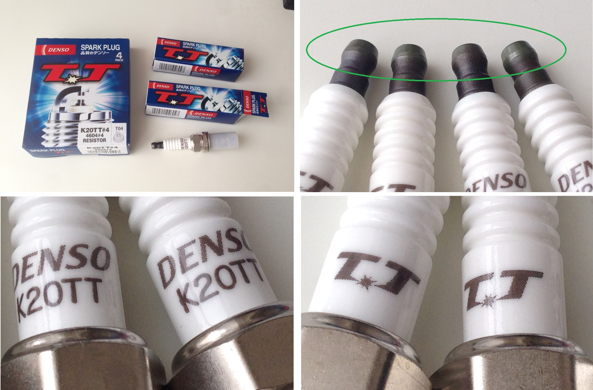

После анализа статей и отчетов решаю попробовать Denso K20TT.
В сети много материалов по ним в основном положительных кроме случаев когда люди покупали подделки этих свечей.

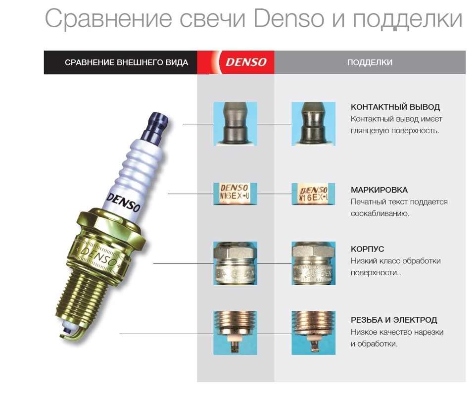

Изучаю как отличить подделку.
Смотрю обзор свечей Denso TT:
Не доверяя Exist, еду в автомагазин, общаюсь с продавцом, обсуждаем подделки – он говорит что он закажет ну и мы вместе с ним проверим по приходу.
На следующий день еду забирать вместе смотрим – похоже на балийский оригинал).
Только край плюсового контакта свечи кроме того что черный матовый покрыт еще какой то зеленкой (балийская тина), которая плохо пропускает электроэнергию при замере тестером внутренних сопротивлений.
Может это какое нить нано-покрытие, но я прошелся шкуркой по краю для лучшей проводимости!

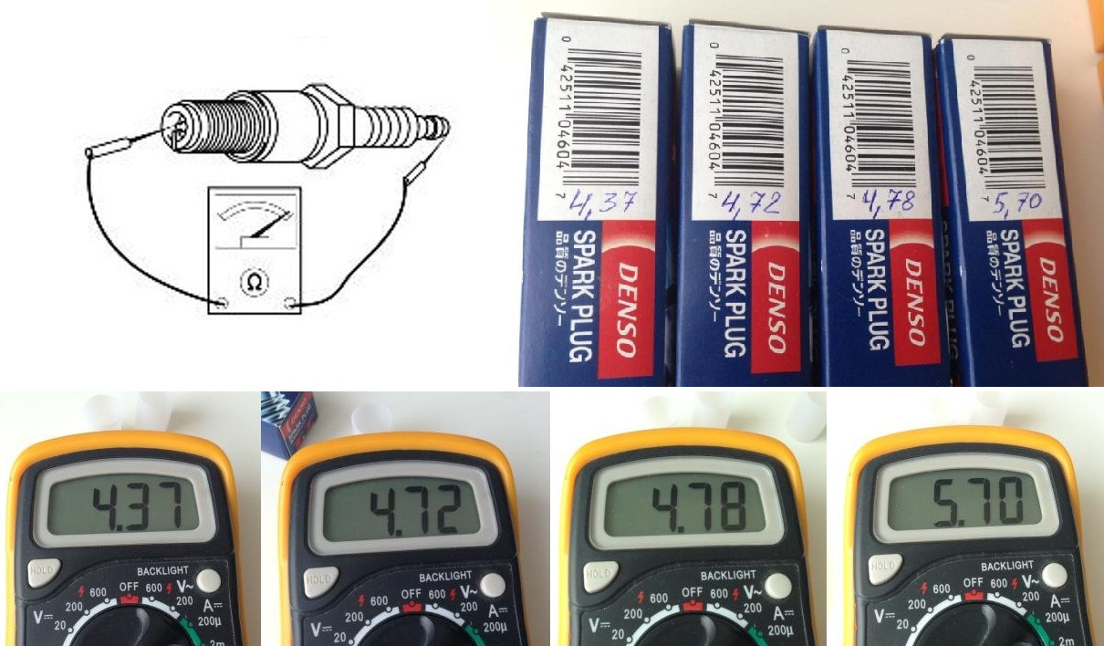

Уже дома проверял сопротивление свечей и немного расстроился, ибо разброс внутреннего сопротивления оказался от 4,37 кОм до 5,70 кОм.
В следующий раз покупая свечи буду проверять сопротивление в магазине и просить поменять так чтобы разница сопротивлений всех 4 свечей была в диапазоне 0,5 кОм.
Ну или позже приобрету +1 свечу на замену свечи 5,7 кОм с сопротивлением в диапазоне 4,3-4,8 кОм.
На коробках свечей написал сопротивление чтобы знать где какая.
Решаю установить на цилиндры 1 и 4 — свечи 4,37 и 4,72 кОм, а на цилиндры 2 и 3 – свечи 4,78 и 5,70 кОм.

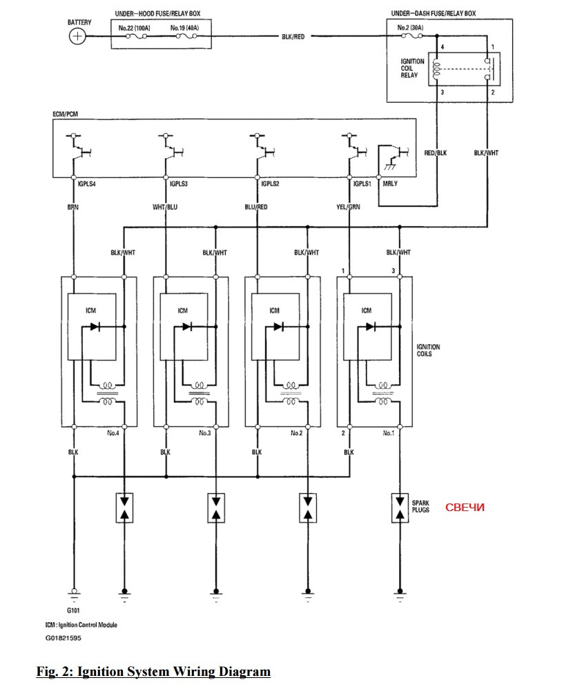

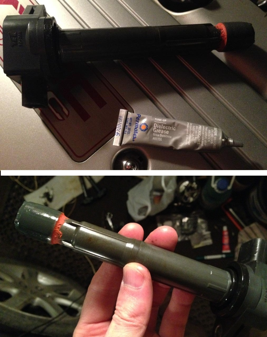

В следующий раз как полезу в свечи — сделаю замеры сопротивлений катушек зажигания.
Наши катушки зажигания имеют 3 входа (№2 – это масса, №3 – это +12В, № 1 – пусковой ток) и 1 выход на свечу зажигания.
Результаты замеров катушек зажигания — ЗДЕСЬ.
В зависимости от сопротивлений обмоток катушек можно принимать решение о необходимости их замены или об соответствии определенной свечи по сопротивлениям…

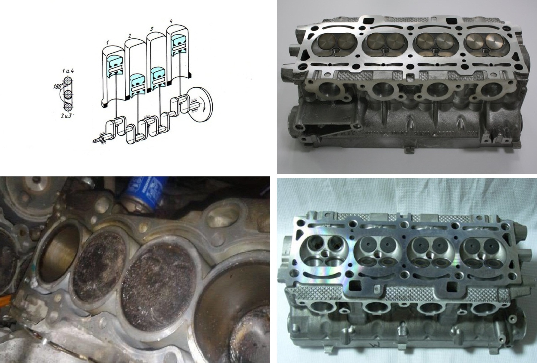

Изучая матчасть по установке свечей наткнулся я на любопытные посты (№1 и №2), утверждающие, что ориентация открытой части искрового зазора свечи к впускным клапанам влияет на скорость возгорания горючей смеси, ее полное сгорание, мощность двигателя и расход топлива.
Решил я проверить это утверждение.
Отмечаю на каждой свече маркером по верхней кромке изолятора направление открытой части бокового электрода.
Понимая, что идеального расположения свечи в сторону впускных клапанов будет достичь сложно, решаю, что расположение в радиусе 0°-180° в сторону впуска будет достаточным с учетом необходимой затяжки свечей.

Снимаю старые свечи – на одной из них обнаруживаю пригоревший диэлектрический гель с которым я переборщил на одном наконечнике катушки. Почистил свечи – отложил – пригодится в хозяйстве.

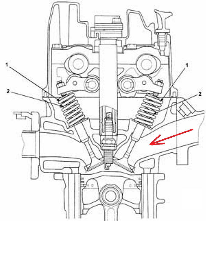

Начал устанавливать свечи ТТ по меткам в сторону впуска.
Беру свечу с сопротивлением 4,37 кОм закручиваю от руки в 1 цилиндр, а метка смотрит в сторону выхлопа, с учетом докрутки в ¼-1/2 оборота точно будет смотреть на выхлоп.
Вынимаю эту свечу – пробую свечу 4,72 кОм – встает правильно. Затягиваю ее – направление в 45° в сторону впуска.
Свеча 4,37 кОм хорошо встала в 4 цилиндр. С учетом затяжки – направление 130°.
Свеча 4,78 кОм хорошо встала в 3 цилиндр на градусов 60 в сторону впуска.
А вот неудачная (по сопротивлению) свеча в 5,70 кОм встала во 2 цилиндр не очень — на градусов 200-210 чуть в сторону выпуска. Точно нужно будет ее поменять!

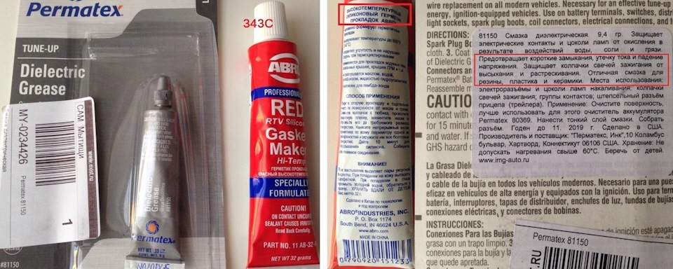

Смазал диэлектрической смазкой резинки катушек.

имхо ориентация — север — рояли не играет- воспламенение происходит после сжатия- все клапаны закрыты, давление максимально, вихревые потоки бушуют. главное зазор соблюдать. при уменьшении зазора- уменьшается сила искры, при увеличении зазора- перегружается катушка высокого напряжения.

Что дает эта диэлектрик ская смазка и на основе чего она сделана
Закрывает щели — утечку

Ориентирование на входные клапана осуществляется подбором цилиндра, где свеча встаёт в сторону впрыска. Так как есть различия в накрутке резьбы под свечи в каждом цилиндре!
Т.е. для первой свечи — 4 цилиндра и 4 варианта подбора, для 3-3 и т.д. ✌️
Про разность я понял, только вот как потом и с каким затягиванием вкручивать если кольца уже прожатые? или это сила затягивания для новых свеч? а с подбором это да, нужно заморочиться.
Это нужно делать до затягивания. Вкрутил свечу до упора — смотришь на метку в колодце и прикидываешь ещё 1/4-1/2 оборота вперёд и понимаешь как станет.
Если будет метка от 0 градусов до 180 — то подходит цилиндр. Если нет, не затягивая — вкручиваешь в другой.
Будешь менять свечи — попробуй — может тоже попрет!
искру пробивает разве не в момент такта сжатия, когда поршень летит вверх, сживая смесь и клапана закрыты?
А теперь скажи за сколько микро секунд поршень из крайнего нижнего положения дойдёт до крайнего верхнего с искрой.
Чтобы понимать что впрыск ещё не успел заполнить всю камеру.
наполнение цилиндра смесью происходит еще когда поршень летит вниз.
Вообще не понимаю к чему этот вопрос.
К тому, что за те микросекунды такие вихри в цилиндре, что никакой математикой не описать!
Хочешь теории и практики — почитай ссылки 1 и 2 по тексту.
мне статьи про ВАЗы не интересны в принципе. Все испытания на примитивных моторах в которых хоть золотые клапана ставь, ничего не изменится.
Спасибо за Ваше мнение!
Удачного дня!✌️

вместо иридиевых это ТТ?
Именно так
так у них и ресурс и рабочие параметры хуже. В чем смысл? это какой то даунгрейд а не улучшение.
Внимательно читаем Пы-Сы.
Смысл в том, что из 4 лет пользования ирридием я 2 года ездил на уставшем.
Лучше я раз год буду менять свечи на новые за те же деньги.
что значит уставшие? у меня ресурс заявлен 70кМиль 112 тыс км, проехал на них 60, они как новые, зазор даже не изменился.
А обычные со старта уставшие, ибо не те параметры.
Я однажды был научен так. Поменял платиновые на новые обычные (20 лет назад, я просто подумал что они убитые) . Хорошо не выкинул старые. Спокойно ездил, до -20, -20 и всё. утром машина не заводится, просто заливает свечи. Вкрутил старые, с полтыка завел, поехал эти поменял новые на новые. Сразу же закрутил, утром таже херня. Приехал, выкрутил свои и принес., там парни сказали упс. порывшись в каталогах и прайсах. под заказ 30$ штука через месяц. Спасибо не надо . Тогда 30х4 120, средняя зарплата в стране была около 60$
но суть не в цене, а в том, что там где прописаны иридиевые, менять обычными себе дороже потом выходит.
Уставшие потому что оригинальные иридиевые установленные официалами 4 года назад ехали на 95+ как на 92.
А эти ТТ прут как те на 98+
Может ориентация сыграла или то что новые.
Но уже 2 недели как отлично заводятся и прут.
Старый иридий оттер и тоже положил если что.
ТТ под пристальным наблюдением, через пару недель полезу смотреть, заодно катушки померяю, но если месяц проходят то и год тоже.
И буду менять раз в год.
Ресурс ресурсом, коллективный разум уже доказал, к примеру на моем авто при использовании иридиевых свечей вылетает модуль зажигания быстро.
Ну и про калильное число не забываем.
Только посмотрел, что записи то много лет)
Есть еще и иридиевые ТТ.
Артикул IK20TT
так он купил не иридиевые .
Не вижу в этом криминала.
Ivantheonlyone
Артикул IK20TT
Есть! Только не по 160 ₽ за штуку(
