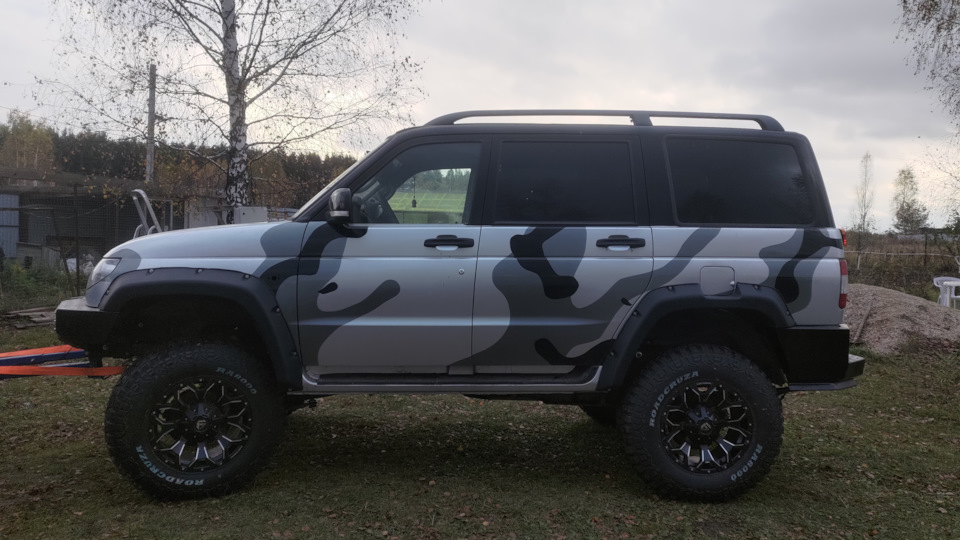

А расширители арок нужно регистрировать, если арки не резанные?
Да нужно.
2. Шины и диски.
При установке шин и дисков, значительно превышающих диаметр штатных параметров, необходимо подтверждение эффективности тормозной системы на соответствие требований правил ЕЭК ООН No13.

Мне очень нравится размер шин 235/75/16 — это в диаметре всего навсего на 9,5 мм больше, чем максимальный штатный размер 245/75/16… Разница в пределах глубины протектора!
Вот чешу репу покупать такой размер или нет? 245/70 не хочу…
Формально, размер не штатный… или… затереть размер шин наждачкой? )))
Спидометр и одометр натаких колёсах по прежнему будут завышать скорость и пробег… Проверено.
Да никто заморачиваться не будет с размером плюс минус, вот если вы на лабуденах ехать будете могут и тормознуть.

От диаметра диска диаметр колеса в сборе зависеть не может!
Специалисты епт!
А где ты это увидел в статье? Сам придумал и сам ответил получается?
Сами то статью читали?
Цитата: "При установке шин и дисков, значительно превышающих диаметр штатных параметров, "
Я понимаю шины, но причём тут диаметр диска!
Тебе правильно ответили комрады, но я добавлю очень странно что уазовод не в курсе что на уаз можно установить несколько размеров дисков и шин. И почти все они будут в итоге больше чем штат. Так что не зачет
Я о том что на 15й диск можно установить 29 резину и к примеру 35ю!
Диаметр диска 15 дюймов, а наружный диаметр колеса ого как меняется?!
Не так ли? Но только конструкторы вокруг колеса арку построили и больше без вмешательств не впихнуть, чем заложено.
Так вот наружный диаметр покрышки применительно к любому автомобилю никак не будет больше заложенного конструкторами, без вмешательств.
Но диаметр диска менять мы можем, для изменения характеристик колеса в целом. И получим на низком профиле управляемость и трясучесть, а на высоком большую энергоемкость и худшую управляемость.

Зависит, вы немножко не правы! Допустим 245/75/16 и 245/75/18 это получается колесо в сборе 30"5 дюйма против 32"5, или диаметр 774мм против 825 мм-вот такая арифметика
Подумали, что написали?
Вы без танцев с бубном колесо 32х дюймов установите?
Обычно если ставят диск с большим диаметром, то устанавливают не него покрышку с низким профилем.
И в результате наружный диаметр остается практически таким же.
Ваша цитата "От диаметра диска диаметр колеса в сборе зависеть не может!
Специалисты епт!" -передергивать не надо, резина с одними и теме же параметрами но радиус диска разный. так что не зачет! Или надо писать правильно!
Что от радиуса или диаметра диска измениться наружный диаметр покрышки?
именно так ( shina-calc.ru/).
Но вы о другом то пишите изначально -а именно о дисках-почему и вводите в "блуд" комрадов. Всем понятно что при увеличении R диска для сохранения внешних параметров колеса в сборе нужно уменьшать % профиля от ширины покрышки -иначе при сохранении исходных данных и увеличении R диска (лично я понял именно так) общий радиус-диаметр увеличивается (или уменьшается-если диск ставить меньше). Ну как то так. К стати дополню -известный факт что при сохранении исходных данных резины (ширина и % профиля) при увеличении радиуса диска 15-16-17-18 общий диаметр колеса в сборе прирастает каждый раз на 1 дюймом от исходного параметра
Так вот я о том же!
Соответсвенно только тогда и надо изменять тормозную систему (перенастраивать АБС), когда изменяется наружный диаметр покрышки!
Размер диска тут не причем!
Кто писал эту статью?
И где критерий "значительно"? Увеличение диаметра на 2 дюйма, это значительно или нет?! А может быть на 10, и только тогда значительно?
Опять бедным гражданам в судах правоту доказывать?!
Что за сучьи законы?
по закону, , ГОСТУ ит.д и т.п. (что в Европе что у нас) скорость авто по спидометру должна быть от +4 на скоростях до 100км.ч и +8-10% на скоростях выше 100. отсюда и требования- превысил 4% -велком на тарировку спидометра и т.д. Это конечно бред-но это так.
У самого был бумер свежий-поменял 16 катки на 18 и не понимал -откуда штрафы? замерил скорость по навигатору и ох.л, спидометр 100 реальная 112-вот так оплошал-лоханулся в свое время.(но там все просто-комп-параметрия дисков и тормозной-установил что есть на самом деле)
Опять двадцать пять!
Да причем диаметр диска?
У моего сузуки резина на 17х дисках наружным диаметром меньше чем штатная на 4 см!
Штатный диск 16й!
У Вас какое образование?
Так пишите правильно- сказали А говорите и Б, а крутится как "уж на сковородке" не надо!
Все вопросы возникли только из вашего же безграмотного не оконченного сообщения: " От диаметра диска диаметр колеса в сборе зависеть не может!" и все -не более того. А мерятся, как "дети " давайте уж не будем, а то не известно к чему придем))) !
