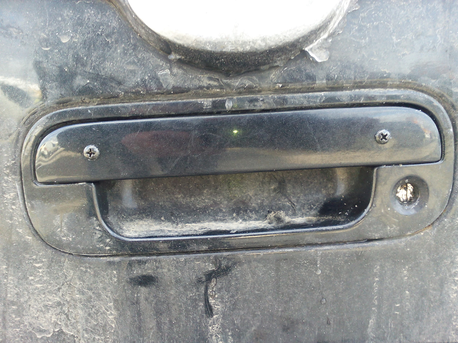

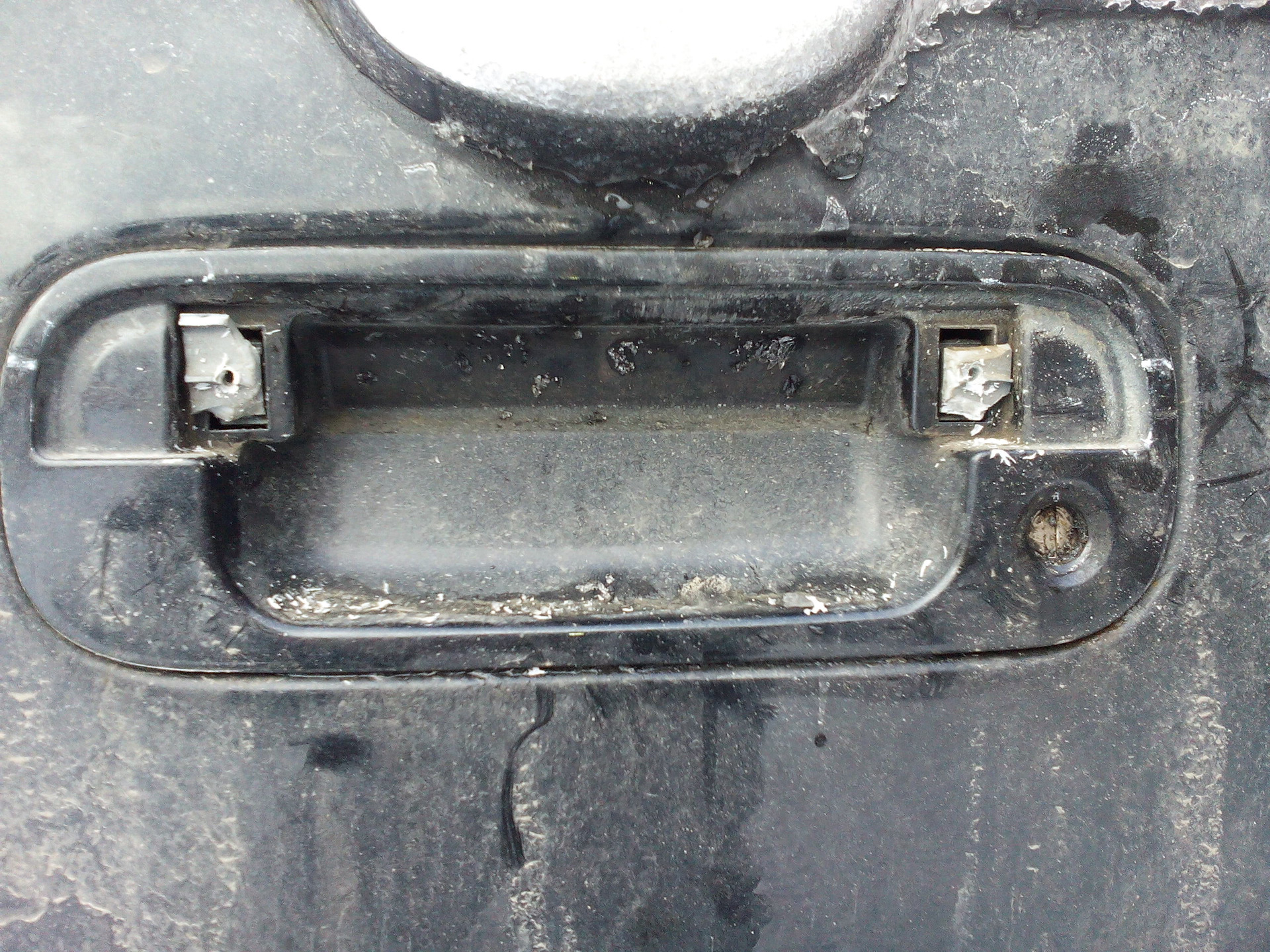

Приветствую всех, коллеги ! На выходных в мороз товарищ спохмелья видать был, оторвал мне ручку на 5 двери, дернув примерзшую и пытаясь приподнять именно держа за неё, всю дверь…типа вот —
удалось открыть дверь, поддев отверткой и ножом изнутри одновременно оба выдвижных рычажка механизма открывания двери, но это еще надо постараться…

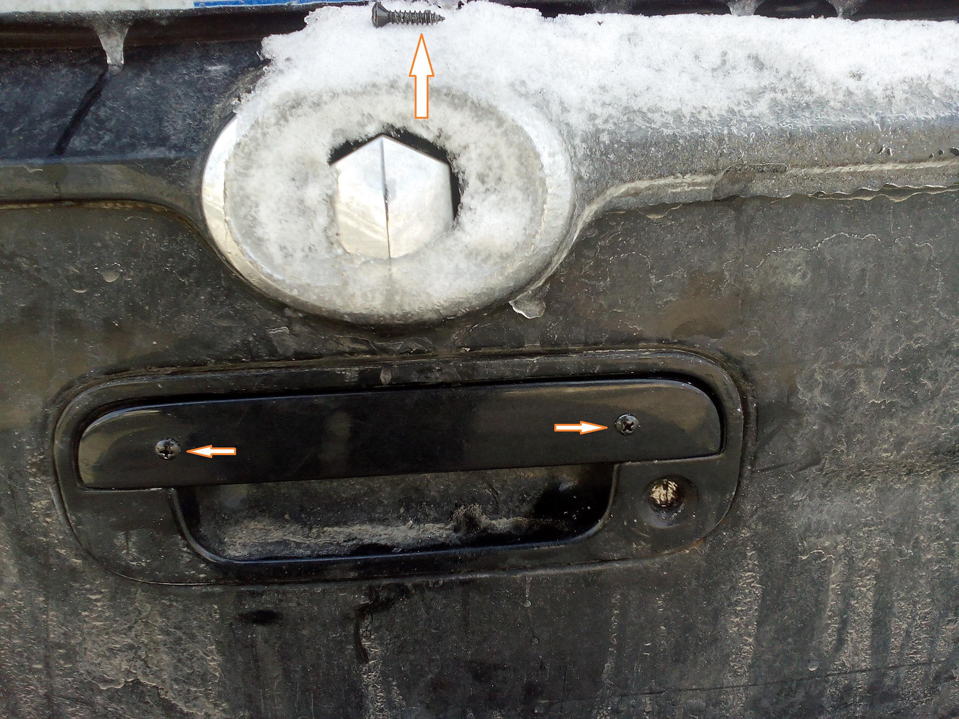

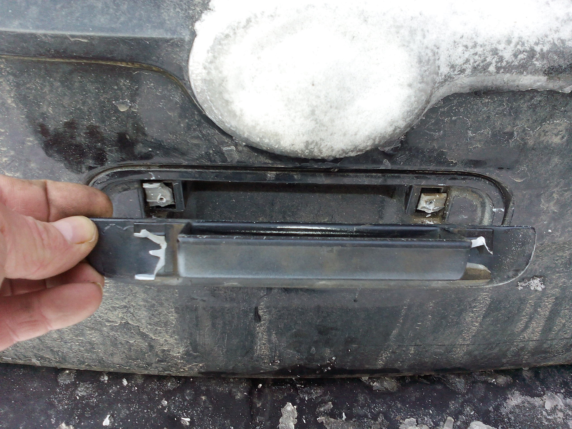

Приехав в гараж, при осмотре мне показался странным материал, который лопнул — сама крышка скорей пластмасса, она крепится к выдвижному рычажку механизма открывания как будто силумином (верхние 2 стрелки) — а сами выдвижные рычажки под ним — опять пластмассовые…китаёзы еще те чудаки…
Ну открыл книжицу по ремонту — www.drive2.ru/l/10273937/ — а там…- снимите внутреннюю облицовку задней двери, и еще 5 операций, потом поставьте облицовку двери …а на морозе пластмасса, как и руки — задубеет…Ну и саму рукоятку в сборе надо по магазинам ехать искать…а там внутри еще как обычно, эамочный механизм-вставка под ключ закис, и его уже не заменишь…а ключ будет к нему опять же другой наверно…а на дворе праздники…И какой выход?

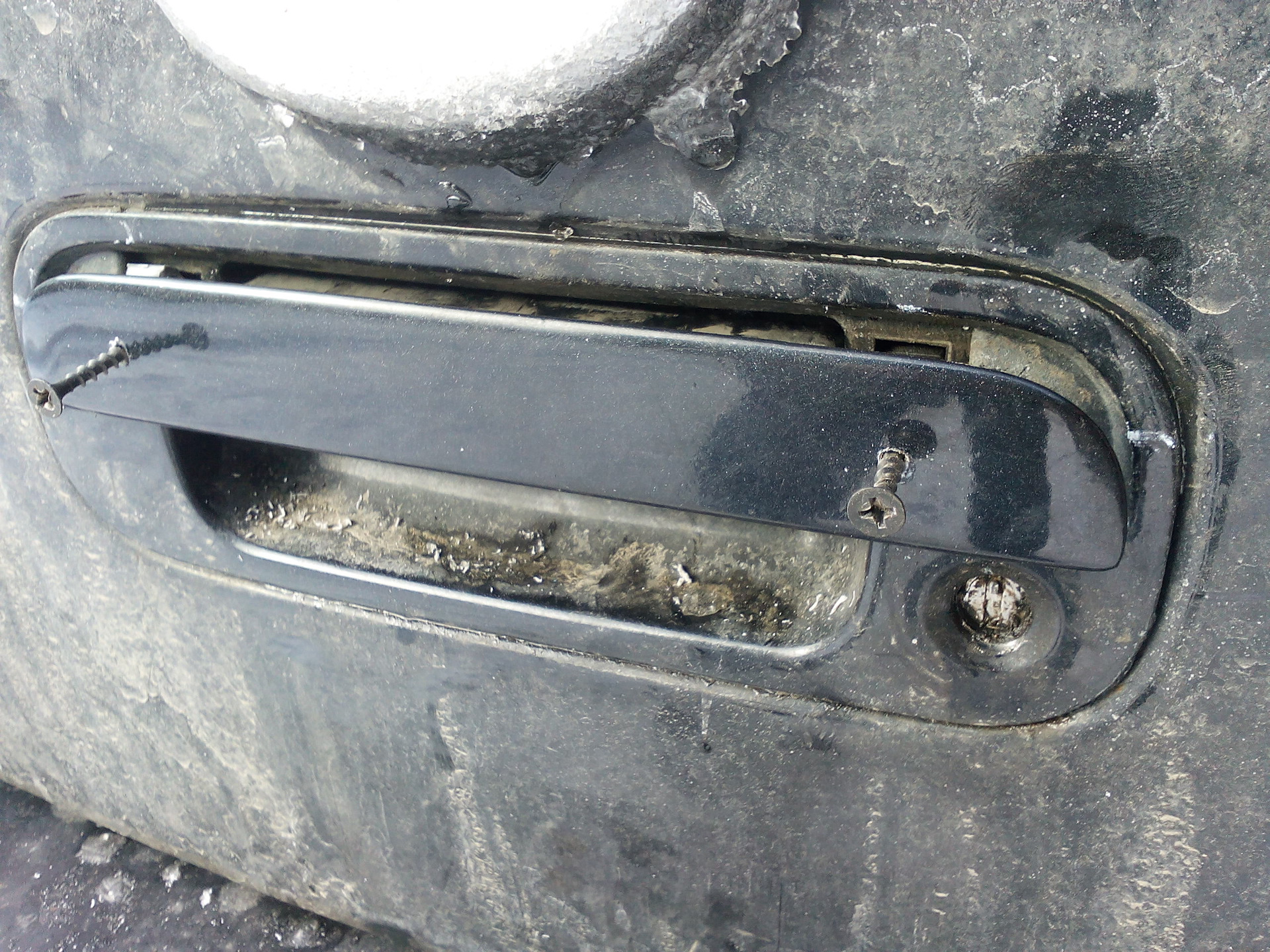

попробовал просверлить один рычажок, о ! как раз он внутри не пустой, целый…значит и шурупчик в него вогнать мона…

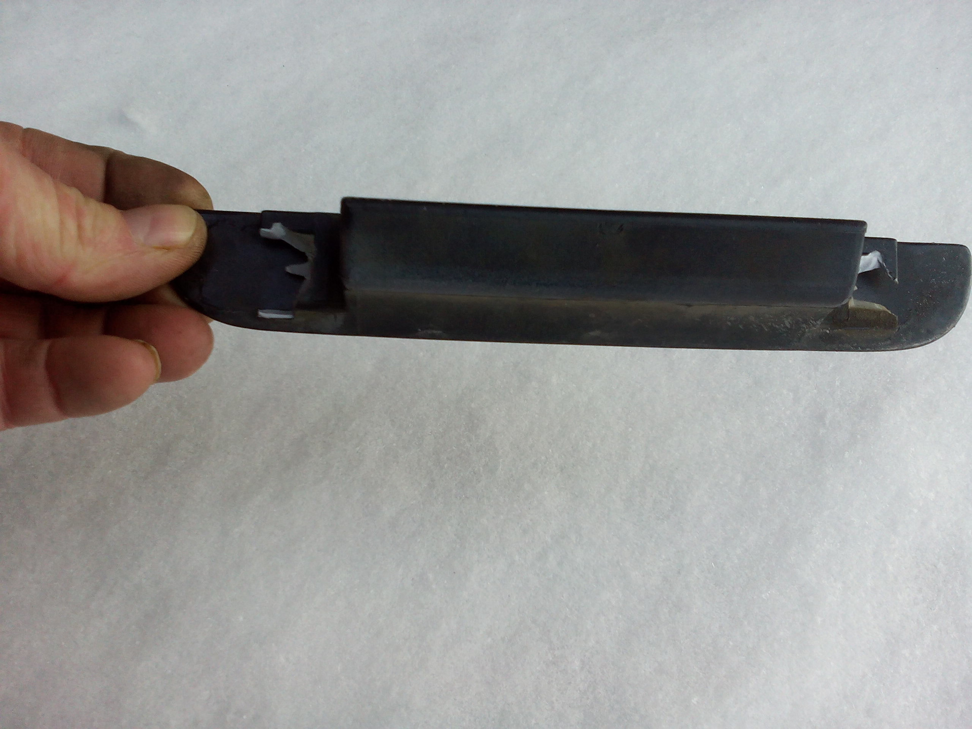

замерял расстояния на обоих рычажках, аналогично перенес на накладку ручки, просверлил, опять примерил…
рискнул пробно завернуть тонкий шуруп…длинноват, надо 20-25 мм .
загнал поглубже слева.
и второй справа…дернул дверцу — открывается !..

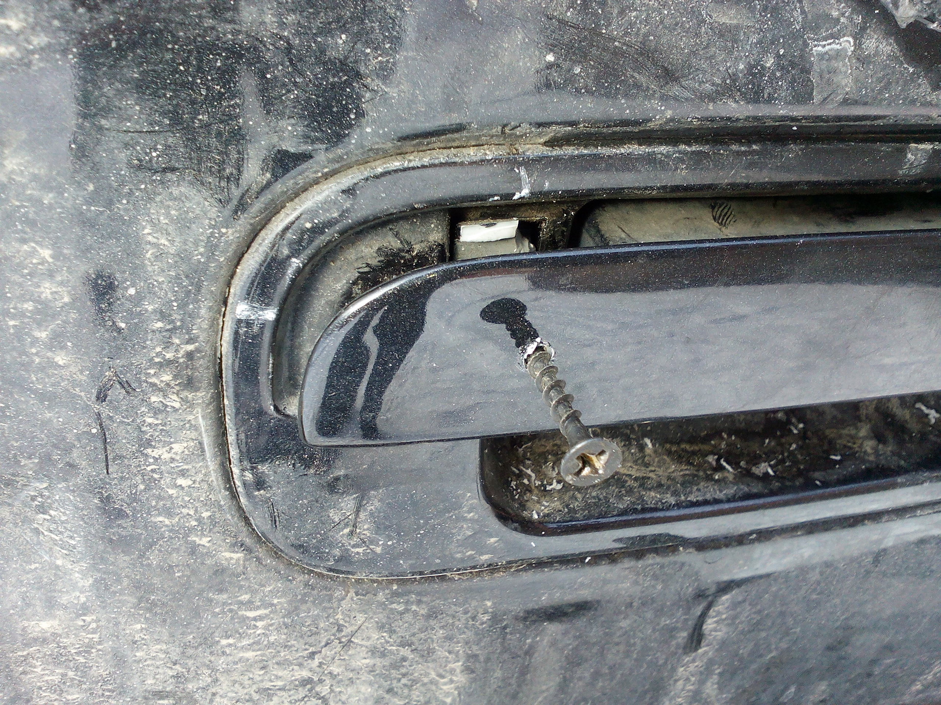

заменил на шуруп для пластика с конусной головкой (см. сверху на фото), длина 25 мм, толщина с резьбой 4 мм (тоньше резьба, думаю, может вырваться со временем, а толще — разобьёт канал…)
чтобы надолго — капнул суперклея внутрь канала шурупа, ну и сначала на обломаные края ручки (вдруг прихватится? ). И вот — вроде получилось…вид особо не портит…
— денёк подождал…открывается…входит…и выходит…и снова входит…так и езжу уже неделю…так что выход найден…
Но видимо придется всё равно теперь ручку в сборе искать и менять, а то опять может чего вырвется…но друзей к двери уже не подпускаю даже трезвыми…-, , не надоооо! я сам !, , .
Да и дверь теперь подымаю сразу рукой, а не за эту открывашку…
Мелочь вроде — а может кому пригодицца…Удачи всем, колеги !

Тоже сломалась, заказал 480р, замена пол часа на улице.
Роман, это в сборе весь механизьм 480, или как одна только ручка?чёта дешево…
Ручка в зборе, там с внутренней стороны двери две гайки и тяга и все ручка в руках. Позвонил на разборку там давай 1т.р зашёл в экзист там 480.
нашел, спасибо — kit-parts.ru/catalog/greatwall/4275/ 620 р.но некрашеная и ждать неделю
