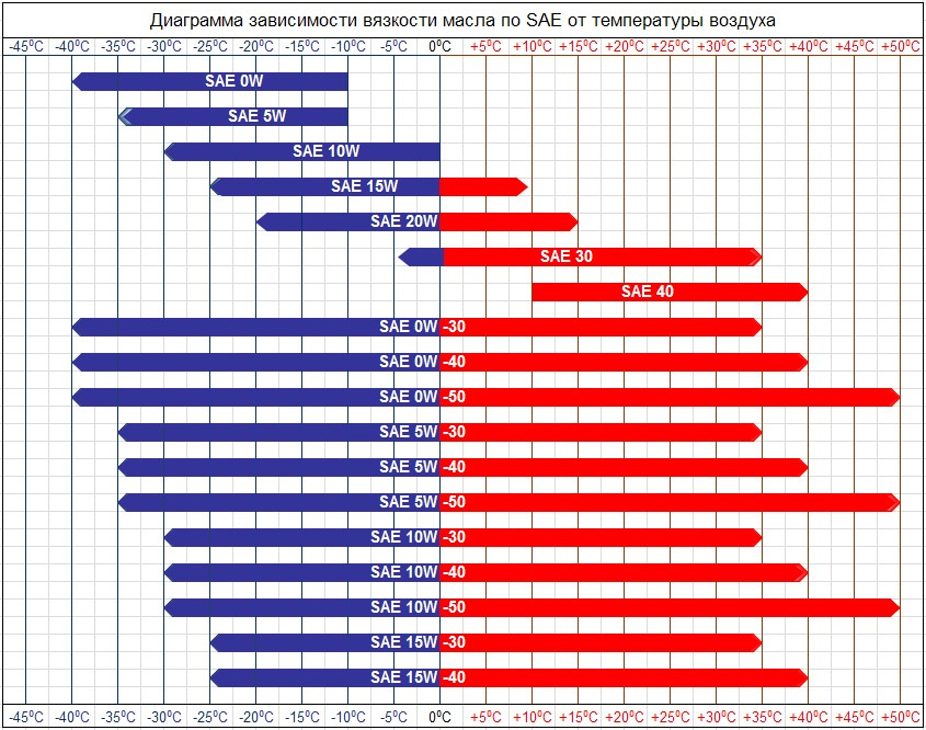

Для различных сезонов эксплуатации Киа, а также при разном пробеге – существуют рекомендации по вязкости SAE:
Новый двигатель (до 25% моторесурса) – всесезонно 5W30, 10W30;
Двигатель с пробегом (25-75% моторесурса) – летом 10W40, 15W40; зимой 5W30, 10W30; всесезонно 5W40;
Изношенный двигатель (более 75% моторесурса) – летом 15W40, 20W40; зимой 5W40, 10W40; всесезонно 5W40.

Низкотемпературная граница всегда интуитивно понятна: чем меньше число, тем ниже температура прокачивания и замерзания (визуально можно пронаблюдать), а вот с верхней вроде тоже все понятно, но какое-то сомнение все равно присутствует. Получается что при достижении рабочей температуры около 90 град. что 30-ка, что 40-ка в равных условиях, без разницы от температуры окружающей среды… Просто высказал чувство такое присутствует.
Это общие понятия для обычного потребителя. Если мы сейчас все разложим на молекулы тут ни кто даже близко ни чего не поймёт ))
А так это обычно стабильность масла на рабочую температуру двигателя.
