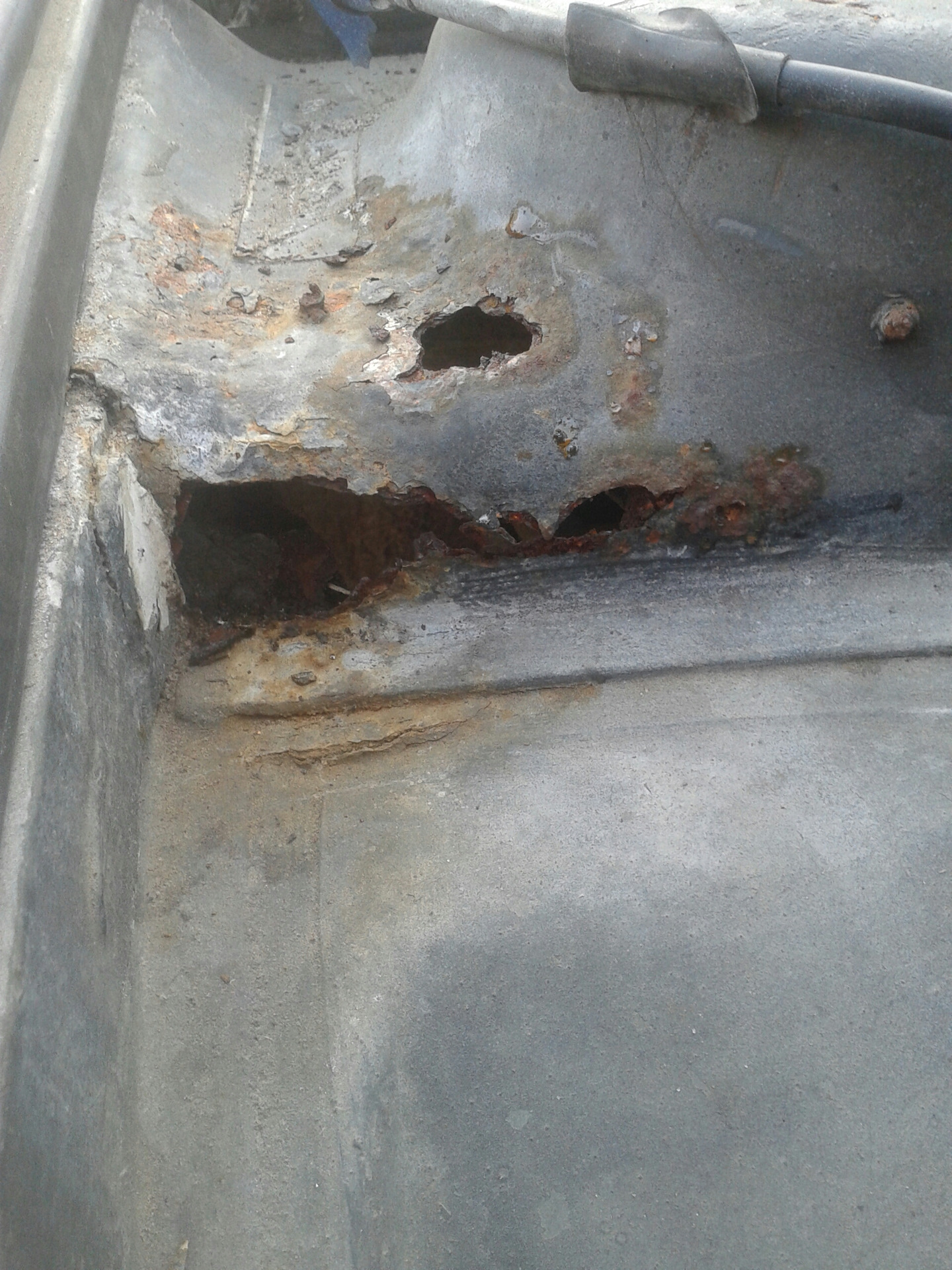

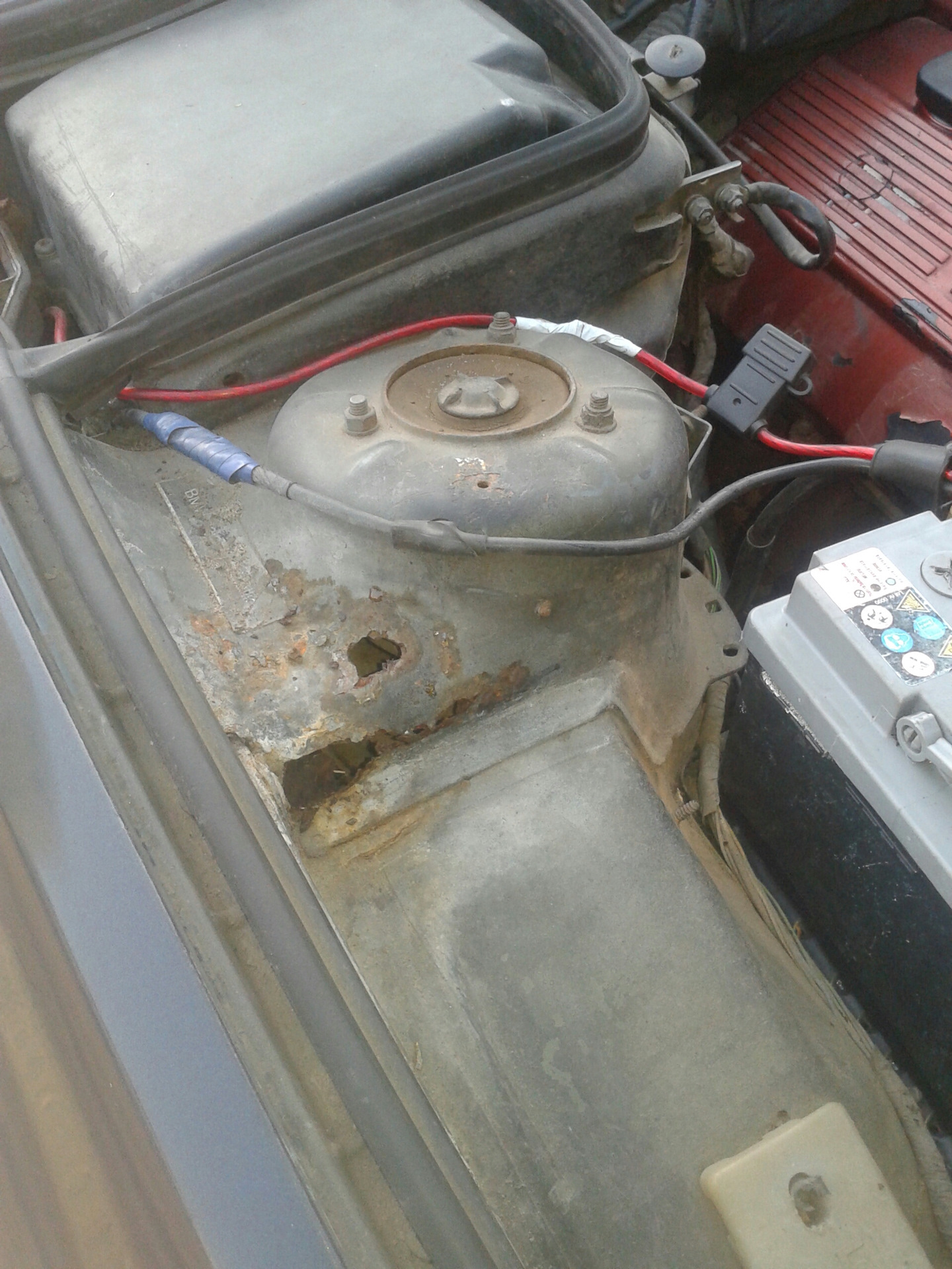

Машина всю зиму стояла без движения. Завелась с полоборота, но ужас поджидал под капотом на правом стакане. Может кто-нибудь подскажет что с этим делать? Может просто латку приварить? Или может надо вырезать с донора верхнюю часть стакана?
Ну если мою бэху кто-то брал зимой гонял на ней и ударил, то да! А так это появилось по зимнего простоя. Когда покупал машину стаканы были чистые.
Если бы ты залил это все дело преобразователем то там бы пол стакана преобразовалось, за зиму такое случиться не может))) Я бы целиком стакан менял, хотя после такого надо искать остальные косяки по кузову и делать

что то мне кажется что это не за одну зиму произошло) и да, однозначно здесь был удар в прошлом
за одну зиму такой коррозии не может быть… даже если на стакан пачку соли высыпать
Забыл написать, что я отверткой потыкать чтоб увидеть более полную картину. По началу была трещина, а отверткой потыкал и получилась такая картина
хороший сварщик залатает так, что не отличишь)
Предполагаю, что это последствие удара.ничего страшного, и по хуже восстанавливают.
Лучше с донора, и желательно по заводу соблюдать геометрию всю, чтобы угол кастера был нормальный
Это все ерунда. Вырезаешь заражённый участок, и ввариваешь пару заплаток. Только крыло сними, я уверен, под ним тоже много чего найдешь интересного
Лучше с донора кусок отрезать
это же как так запустить надо было) на мой взгляд лучше с донора побольше кусок резануть
