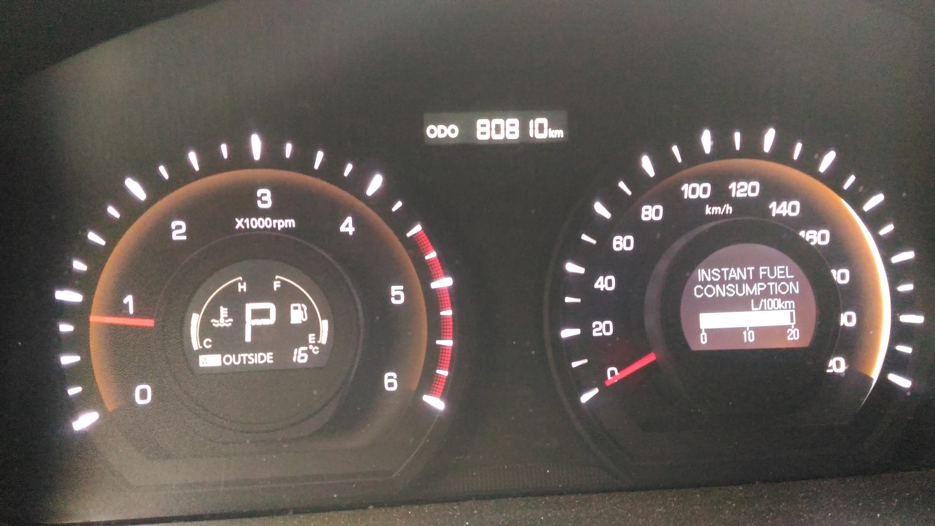

при пробеге за 80т. коробка немного пиналась между 1 и 2. и при переключении селектора и положения Р в R был сильный скрежет и пинок(это очень пугало). при выборе масла была дилема либо оригинал либо другое RAVENOL ATF DSIH 6 которое тоже льют наши собратья. Но не стал гадать и взял канистру 20 л. titan atf 3292, и по цене вышло удачно (9т.р.) плюс бонус от продавца оригинальный масляный фильтр.

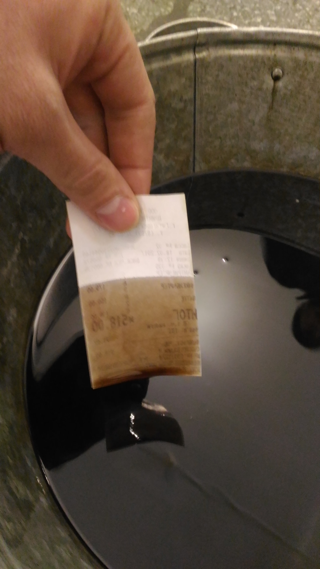

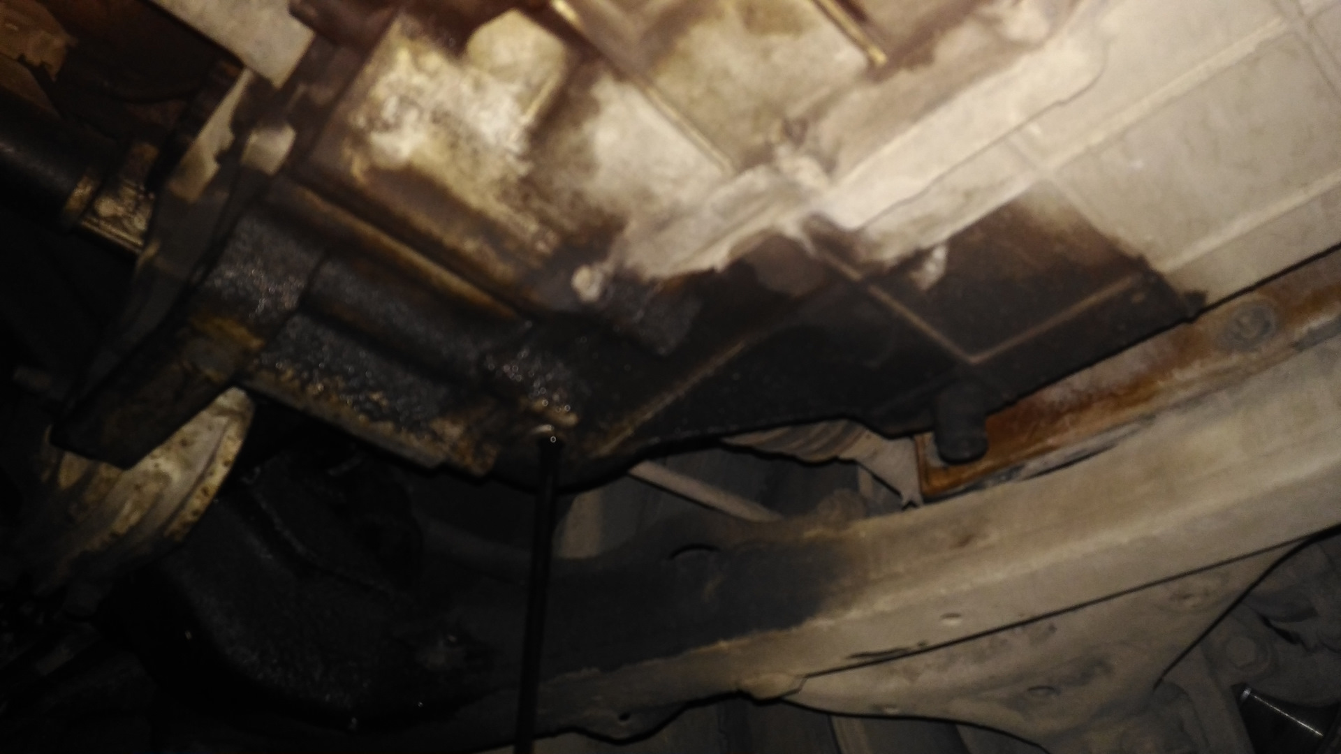

заехали на яму, сняли защиту, нашли пробку, открутили, слили, замеряли сколько слилось…
и тут самое интересное слилось у меня 2300гр. (хотя должно быть около 4-4.5л.)
маловато сказал даже мастер) Мастер попался хороший он мне рассказал что при сливе масла не нужно дергать коробку, переключением селектора и дал на это мне объяснение) а я ему показал где заливная пробка)0))
Масло слилось относительно чистое и без запаха
