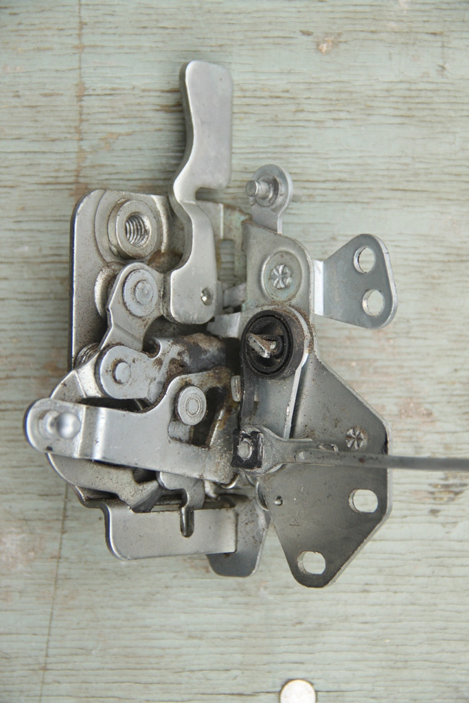

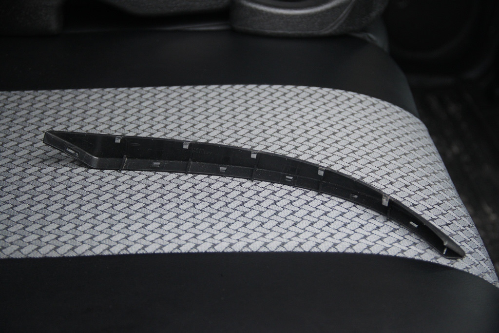

Через 1,5 года перестала открываться задняя правая дверь как снаружи, так и из салона. Дверь не открывается без закрытия центрального замка(доводчики не трогаем), просто вышел, закрыл только одну правую заднюю дверь и ее не открыть снова. Открывается в одном случае из десяти. Покурил форумы, решил разобрать и посмотреть…

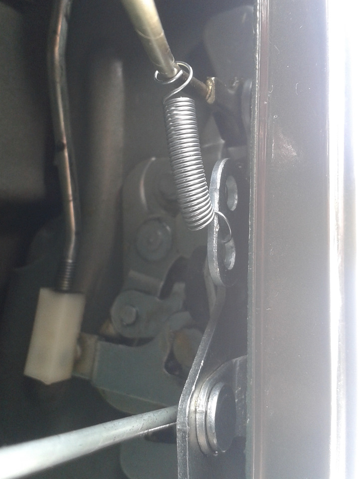

Тягу от ручки к замку сделал короче на один оборот(фото ниже):

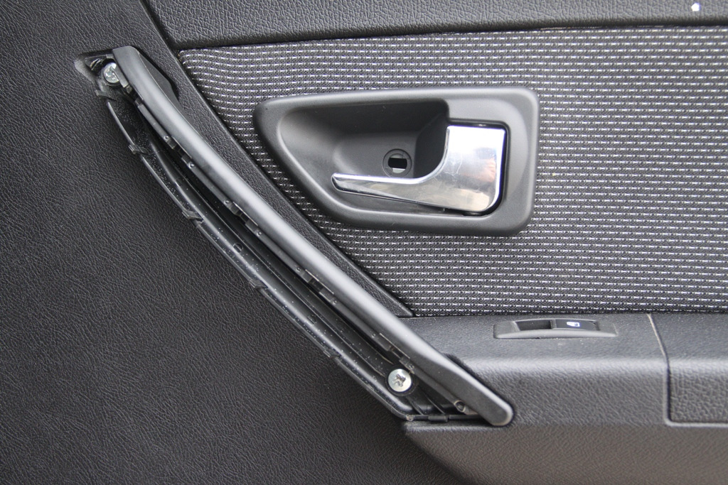

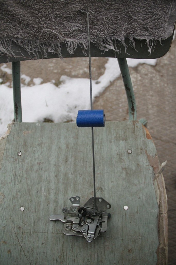

Снял внутренний механизм:

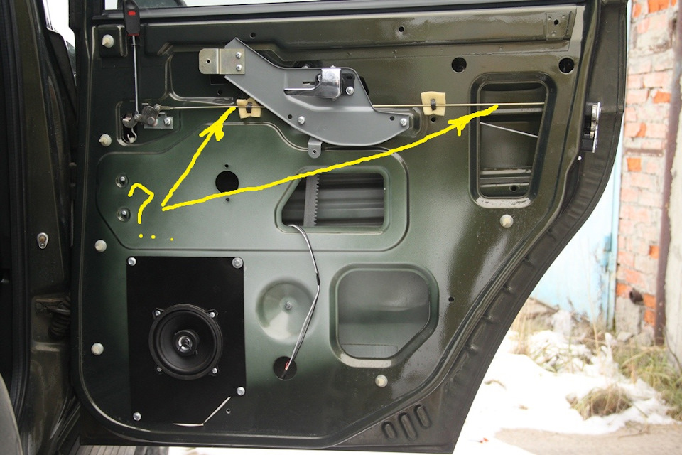

Все осмотрел, пружины целые, все работает. Промыл, смазал, поставил на место…

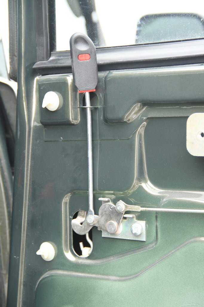

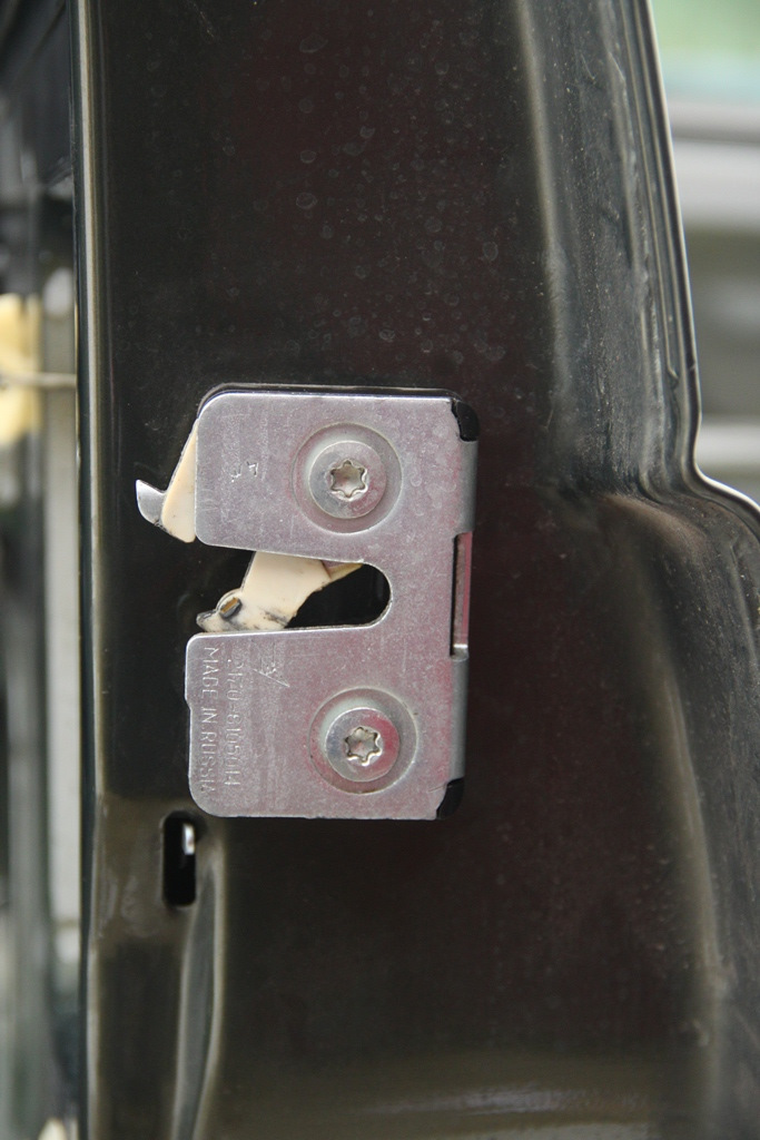

Также поступил и с этим замком:
Собрал все на место. Дверь стала закрываться мягче и тише(в будущем смажу так же все двери), но проблема не решилась. Поменял наружный замок с исправной передней двери, ситуация не изменилась… Где теперь искать, пока не знаю, может кто сталкивался, буду благодарен за совет!..

Посмотрел по внимательней и в сравнении с другими 3 моими замками. Так вот у меня сложилось впечатление что внутри замка плохо работает пружина толкающая язычек. + сам язычек трется обовсе подряд. на других замках (тоже не идеально открываются) язычек бодрее возвращается и меньше трется.

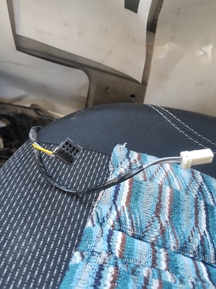

Ребята разобрал дверь, а при сборе один шнур подключаю к стеклоподъемнику, а второй белый для чего?
Похоже что к кнопке стеклоподъёмника…
К кнопке черную втыкаю. А белую не знаю куда

У вас на 4 фотке, видна длинная тяга, вот она и клинить, она западает за кронштейн серого цвета, вы попробуйте не одевая обшивку открыть закрыть и поймёте откуда ноги растут
Странно, там вроде и цепляться не за что… Спасибо, буду смотреть!

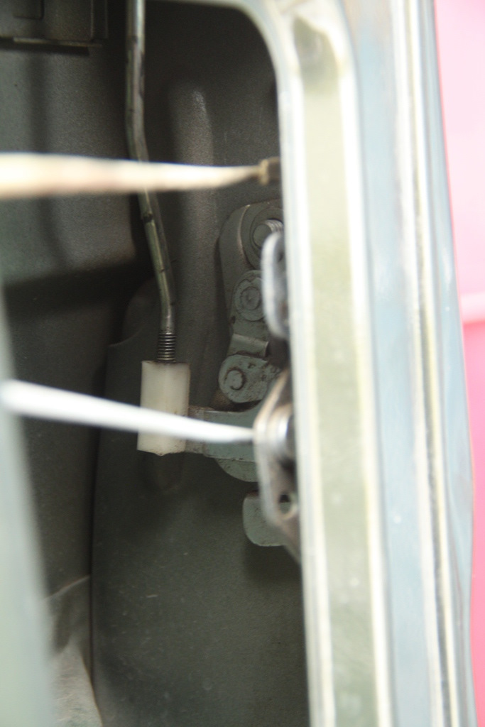

Ее закусывает, она западает в щель между этим кронштейном и внутренней обшивкой(скелет двери)
Вы про эту тягу говорите?..
Да
S-TS86
Она проходит под серым кронштейном и там же западает в щель
Спасибо, буду разбирать и устранять!
Nike374
Пару шайб на каждый болт между серой планкой и дверью помогут?..
В принципе да, но вам следует разобраться почему происходит закусывание и от этого придется отталкиваться и устранять дефект
Если я правильно понимаю, длинная тяга перемещается при открытии/закрытии центрального замка. При обычном открывании она не задействована(так как не участвуют доводчики и кнопка), работает только внутренняя или наружная ручка. Получается что причина не в длинной тяге?..
Пробуйте, я точно не могу сказать что и как, но данную тягу точно закусывает, я встречал данный дефект на нескольких машинах.

Попробуй подкрутить пласмаску на 4 фото снизу
т.е. укоротить тягу от наружней ручки к механизму?.. пробовал… дверь одинаково не открывается ни с улицы ни из салона… (
