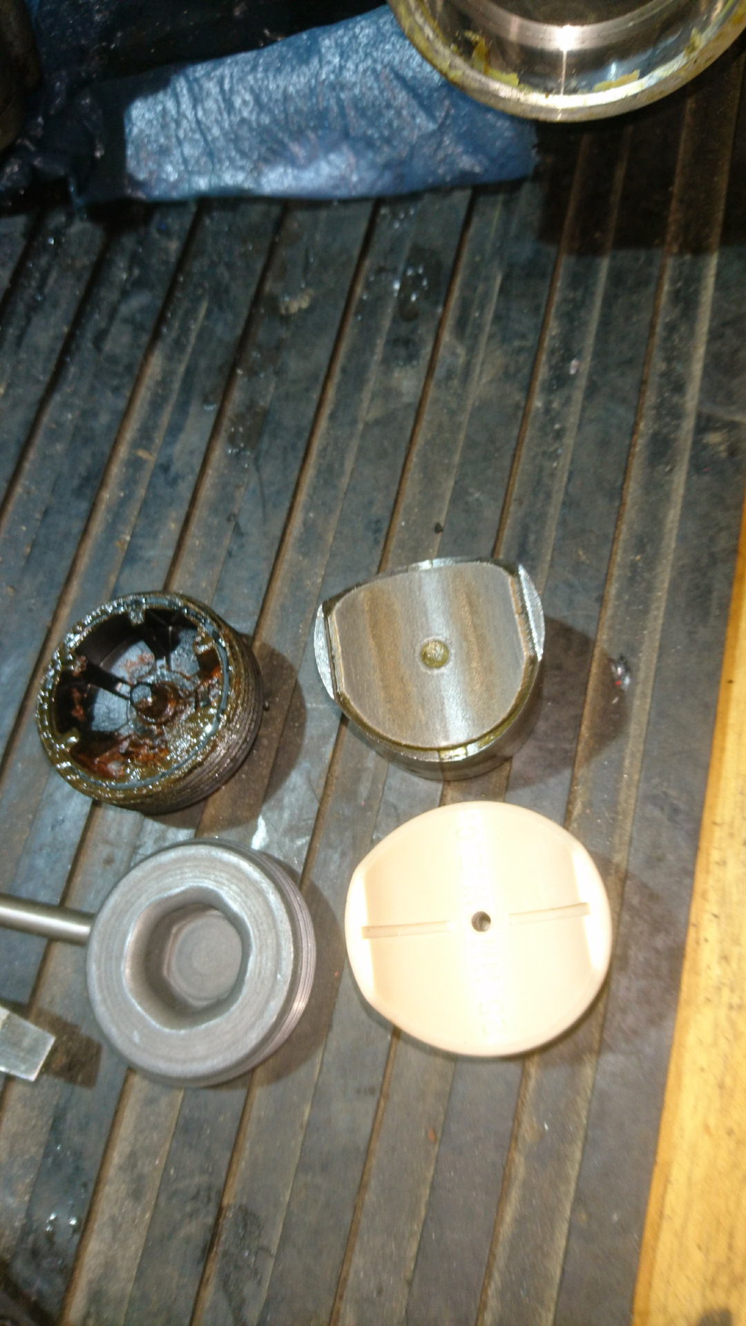

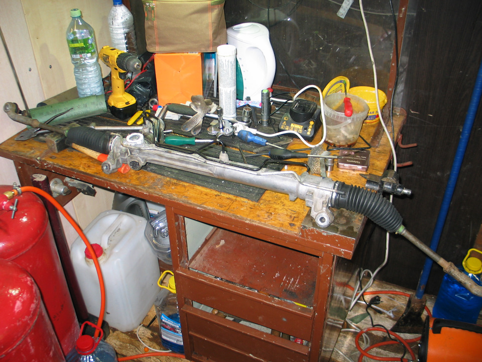

Предыстория. Рулевая рейка у меня не текла, а просто появился стук. Когда пришло время перебирать подвеску я всё поменял, а небольшой но слышимый стук остался. На вибростенде диагностировали стук рулевой рейки.
Поскольку рейка не течёт, решил ограничится заменой прижимного башмака, гайки и правой втулки скольжения. Внутри под пыльниками с обеих сторон рулевого вала сухо и грязи нет. Но смазка высохла и представляла собой вязкие комки.

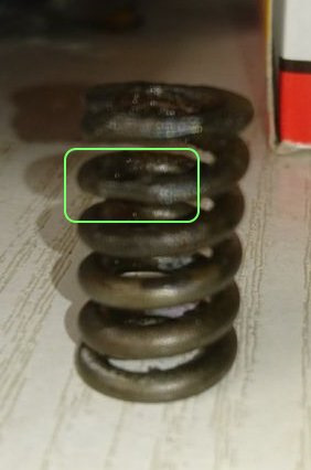

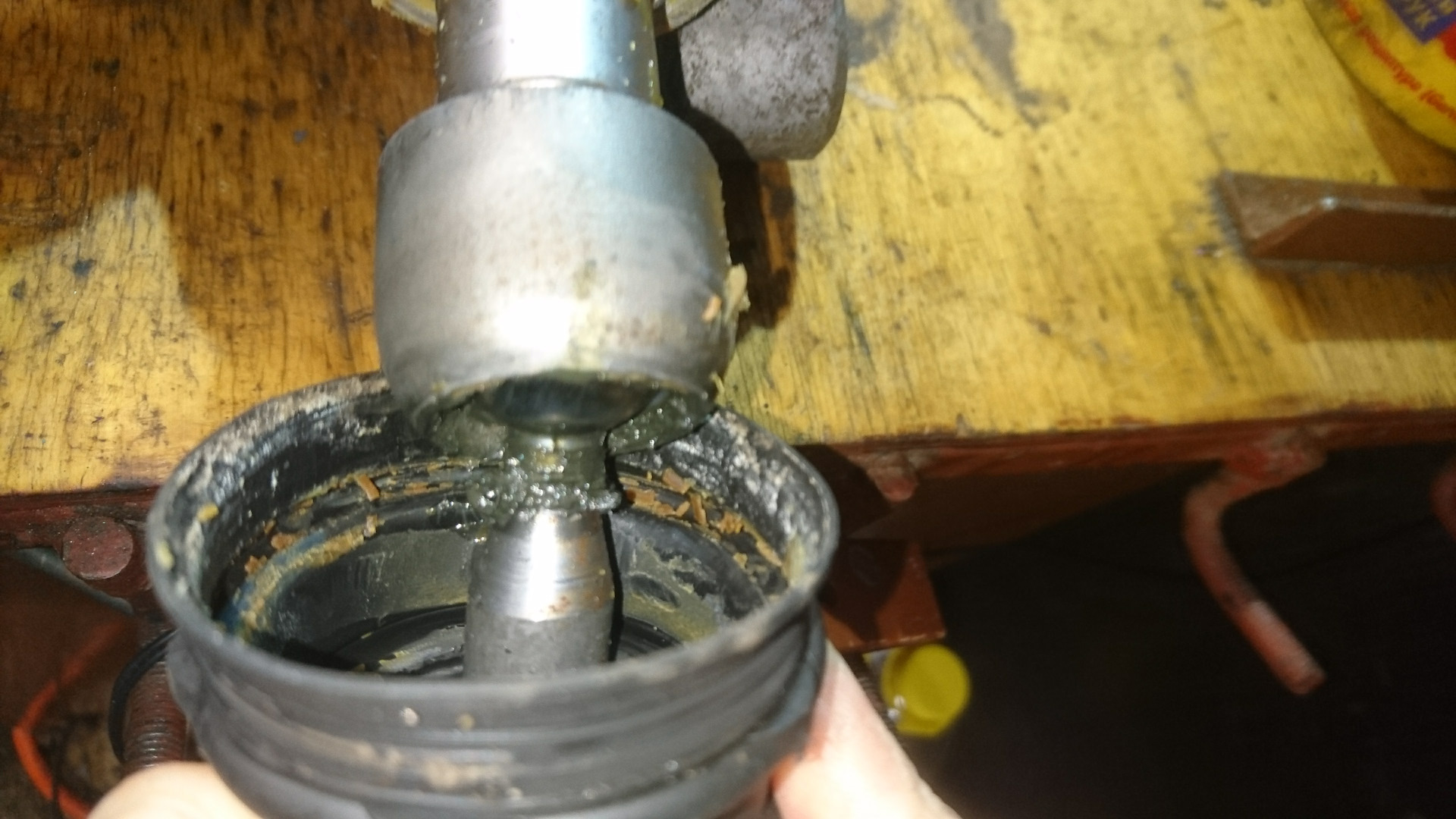

А вот под прижимной гайкой воды было хоть отбавляй и попала она туда уже давно. Пружина изрядно поржавела и в одном из витков изрядно потеряла в диаметре.
Второй виток, если считать сверху, очень тонкий
Металлическая прижимная гайка и пластиковый башмак
Потемнения на валу рулевой рейки с левой стороны вала. Тактильно не ощущаются.
С правой стороны вал в отличном состоянии.

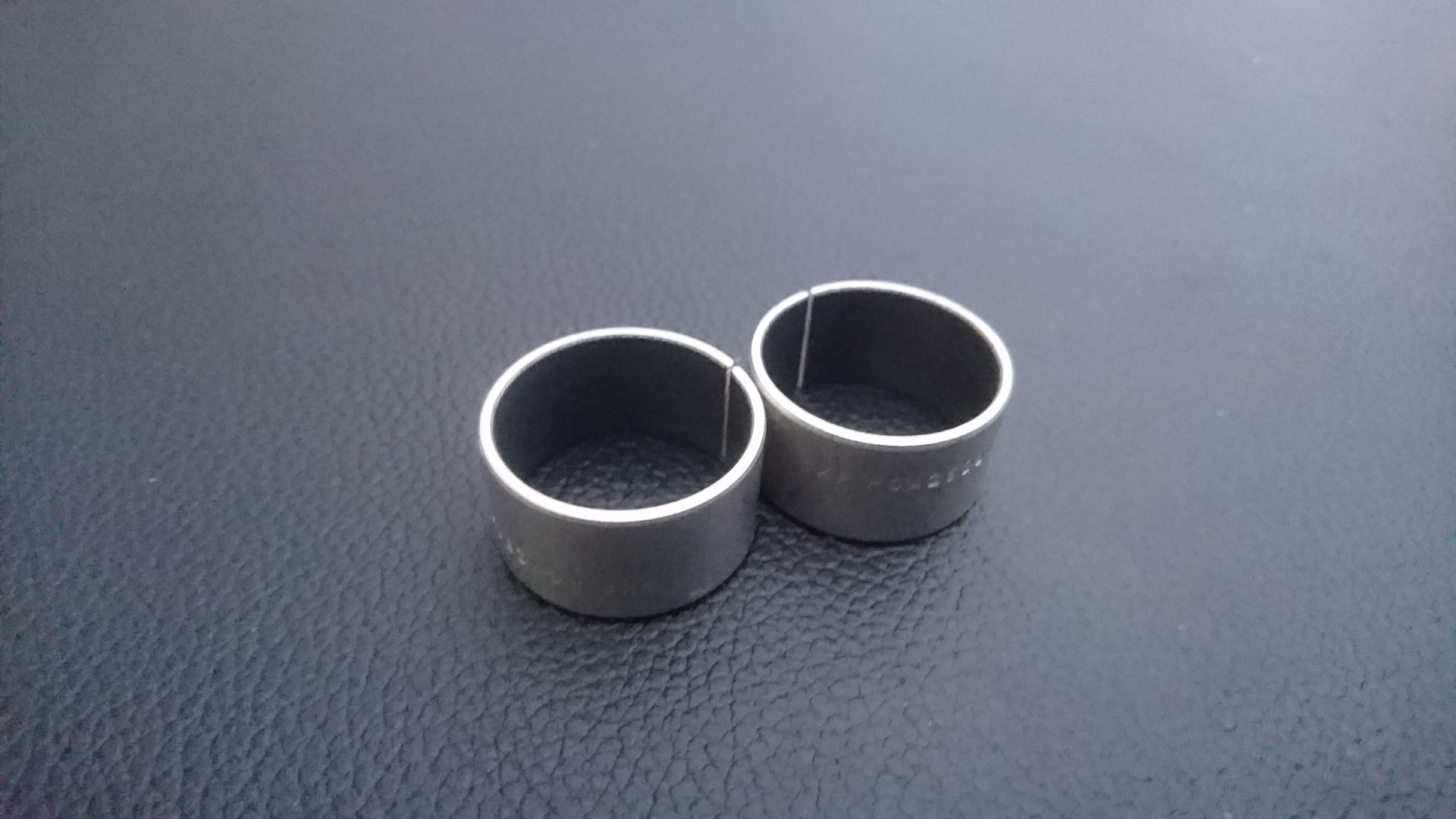

Купил два подшипника SKF PCM252815E
Выпрессовал старый подшипник и запрессовал новый SKF и не заметил абсолютно ни какой разницы. Что с оригинальным подшипником, что с новым. Люфт присутствует.

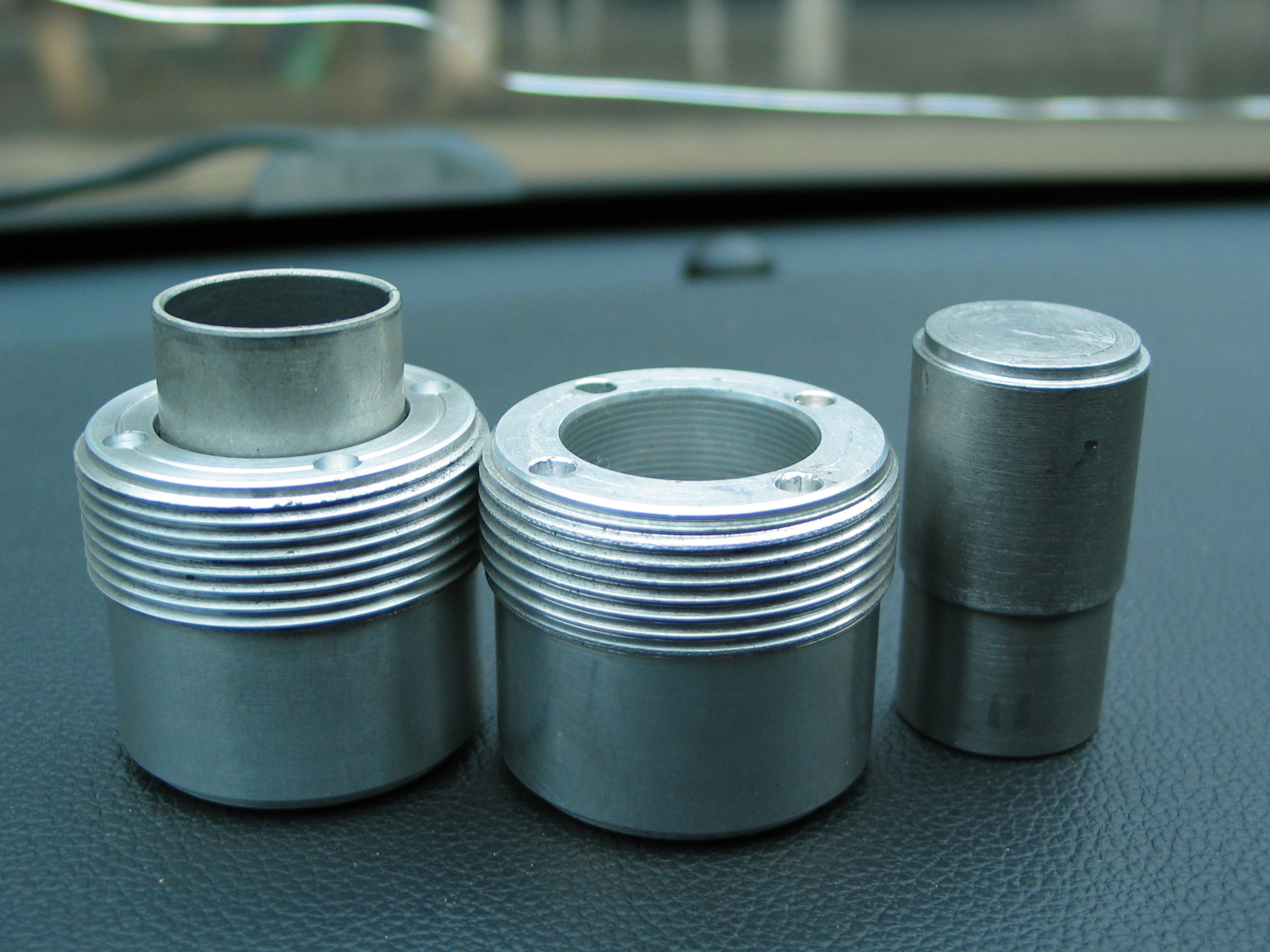

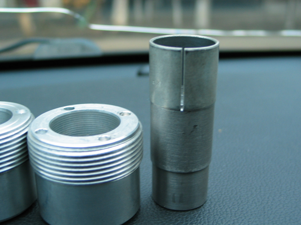

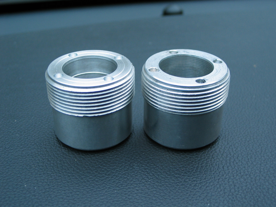

Потом я раздобыл графитонаполненный капролон. Хотел выточить из него цельную втулку на всю длину гайки, но токарь отговорил убирать подшипник скольжения. В итоге было решено выточить новую гайку из дюралюминия Д16Т и запрессовать туда более длинный подшипник.
Сказано сделано… Заказал подшипники SKF PCM252825E Его высота 25мм. Хотел заказать подшипник высотой 30мм, но их не было в наличии.
Искал в интернете оригинальные хомуты OETIKER 60.5мм и нашел финс 16700066 как аналог ZF 0770071509 Хомут пыльника рулевой рейки. Купил их в Гидравлике.
Гайка под под подшипник высотой 25мм готова:

А гайку новую под подшипник точил токарь. Точил без чертежей. Я просто принёс ему оригинальную и объяснил что сделать.
