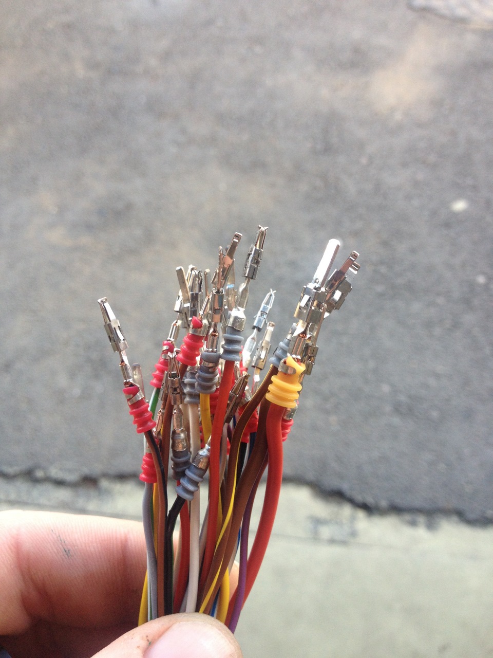

-Просто кинуть провода, рассверлив фишку в пустых места, но при съеме двери придется резать провода
—А можно сделать по человечески, то есть вставить в фишку ПИНы (купил на разборке такую же фишку и разобрал, отдали за 100 руб.)

1. Снимаем фишку на стойке и смотрим наличие проводки. (на фото нужный пин, у меня его не было, этот уже я вставлял.
2. Если есть, повезло, меньше мороки)) у меня не было, то есть нужно добавить "+" провода.

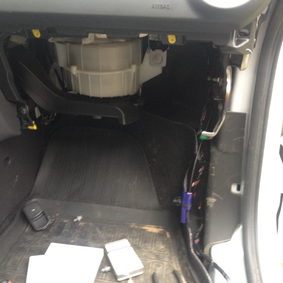

3. Начнем с правого зеркала. Так как пина нет, снимаем бардачок и тянем новый провод в салон. Тянул жесткой проволокой через гофру в салон. От правой двери провод тянул под торпедой по основному жгуту к левому порогу. Берите провод с запасом))

8. Одеваем 4 разъема "мама", два пойдут в фишку
а другие 2 на зеркало

Что бы протянуть провод салон слева, пришлось снимать "бороду" под рулем и ручку открывания капота (плохо видно из-за неё)

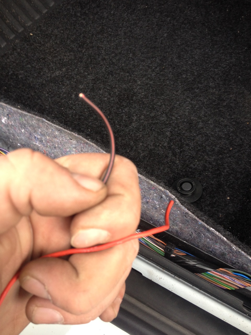

11. и так же плюсовой провод тянем в левый порог, вот они оба "+", красный с правой двери, черно-красный с левой. Соединяем их.
12. Цепляем их к ЖИРНОМУ Коричнево-розовому проводу, под ЛЕВЫМ порогом — это провод обогрева заднего стекла.
13. Проверяем…Ураа…Работает, всю прелесть переделки ощутим зимой))

Камрад, i need help. Не могу запхать пин-папу в колодку со стороны двери. Не лезет. Что то там мешает. Резинку круглого сечения длиной примерно 8 мм я оттуда вынул. Там еще видно какие-то металлические фиговины и я не знаю они там и должны быть или нужно удалить их. Сможешь совет дать? Пины купил как на фотке здесь www.corsa-club.net/forum/index.php?topic=600.275
Там была только резинка, никаких железок там не было… Просто пустая дырка была, в неё пин отлично вставлялся)
Спасибо. Значит выковырнем. Потом сфоткаю то что там было если интересно.
Интересно) только аккуратно ковыряй, не сломай защелки!
Это был фиксатор пинов. Фиолетовая скоба с другой стороны фишки. Сколько инструкций читал — никто про него не написал, а сам я чего то не догадался фишку перевернуть и потянуть за эту фиговину.
Так он же пластиковый и помойму розовый… Я тоже про него забыл)
DfLSD
Ой, ну да фиолетовый) а ты пишешь железка) не сломал?)
Мне в свете фонарика в колодце пина показалось что металл виднеется. Нет не сломал. Но поплясал от души. Я сразу не понял какой длины провода нужно сделать, чтобы стеклу опускаться не мешали. И в процессе тестов вырвал свежеобжатый провод из уже вставленного пина. Вынимал этот пин 1,5 часа…
