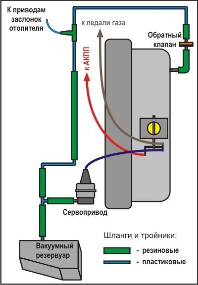

Коротко о теории и устройстве системы поддержания заданной скорости:
Круиз контроль включает в себя вакуумную систему и сервопривод который содержит в себе 3 соленоида (электро-клапана) в одном корпусе, которые управляются с помощью PCM (ЭБУ). Соленоиды открывают и закрывают доступ в вакуумную магистраль. За счет этого двигается мембрана, связанная с тросиком. Сам сервопривод с помощью тросика управляет дроссельной заслонкой для поддержания заданной скорости.
Вакуумная часть Круиз-контроля:
Для проверки вакуумной части потребуется вакуумметр (или эконометр), тройник, дополнительные шланги, а для проверки отдельных элементов может понадобиться ручной вакуумный насос, в качестве которого можно использовать велосипедный насос с перевернутым поршнем.

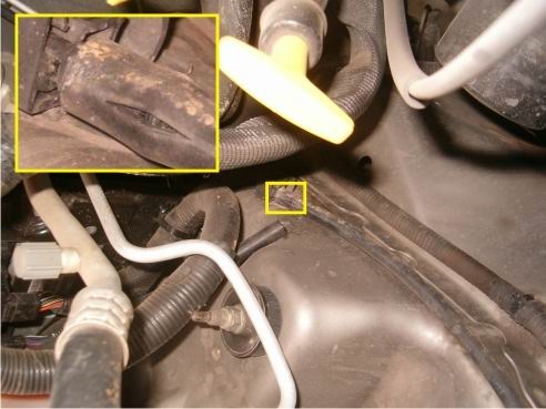

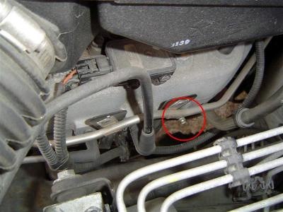

Начать можно и с визуального осмотра, наиболее проблемными местами являются места перехода резиновых шлагов на пластиковые трубки.
1. Для начала измерим разряжение во впускном коллекторе:
Cнимаем с коллектора вакуумную магистраль круиз контроля…
… и на ее место подключаем вакуумметр, запускаем двигатель и запоминаем максимальное (т.е. минимальное, мы же давление замеряем, а чем больше разряжение – тем меньше показатель давления) показание, можно пару раз приоткрыть дроссель (газануть), максимально отклонение стрелки должно быть близко к 200-250 мм. рт. столба. Глушим двигатель.
2. Теперь устанавливаем вакуумметр через тройник, в разрыв вакуумной магистрали круиз-контроля после обратного клапана. Запускаем двигатель, можно пару раз приоткрыть дроссель (газануть), и сравниваем максимально отклонение стрелки, оно должно быть близко к первому замеру, к 200-250 мм. рт. столба. Глушим двигатель. Но ничего не отсоединяем, а продолжаем смотреть на стрелку вакуумметра, разряжение не должно сдавать свои позиции, если стрелка прибора быстро падает, значит имеется утечка, либо это обратный клапан, либо утечка в магистралях или в вакуумном резервуаре. Визуально осматриваем вакуумные магистрали, и последовательно перемещая вакуумметр ищем место утечки.
Устранили утечку, разряжение в проделах 200-250 мм.рт.ст., обратный клапан работает, а круиз все еще нет, переходим к проверке электрической части сервопривода.

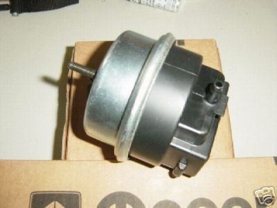

Сервопривод:

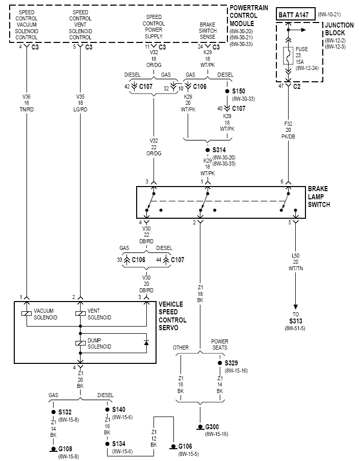

Распиновка разъема сервопривода:
1 контакт – управление соленоидом подключения/отключения вакуумной камеры сервопривода к вакуумному резервуару.
2 контакт – управление соленоидом сброса вакуума из вакуумной камеры сервопривода
3 контакт – питание соленоидов сервопривода
4 контакт – «масса» соленоида экстренного сброса вакуума из вакуумной камеры сервопривода
1 и 2 контакты используются для поддержания заданной скорости, соленоиды открываются и закрываются согласно расчетам ЭБУ, управление соленоидами происходит «массой» непесредственно с ЭБУ.
3 контакт – питание (+12 вольт) соленоидов, подается с ЭБУ после включения круиза (нажатия на ON), проходит через 6-ти контактный датчик (с 3 на 4 контакт) стоп-сигнала (смотри схему) расположенный над педалью тормоза:
Когда педаль тормоза поднята (не задействована) – питание передается на сервопривод, нажимаем педаль тормоза — питание сервопривода снимается, отпускаем педаль тормоза — питание появляется, но к заданной скорости авто уже не вернется, нужно опять задать скорость нажав на SET. При появлении питания на 3-ем контакте — срабатывает третий соленоид, а именно, он перекрывает канал экстренного сброса вакуума из вакуумной камеры сервопривода герметизируя ее, когда питание пропадает (нажатие на педаль тормоза / нажатие на клавишу OFF / выключение зажигания) этот соленоид открывает канал экстренного сброса вакуума из вакуумной камеры сервопривода, дроссельная заслонка закрывается.
На 4-ом контакте «масса» присутствует всегда.

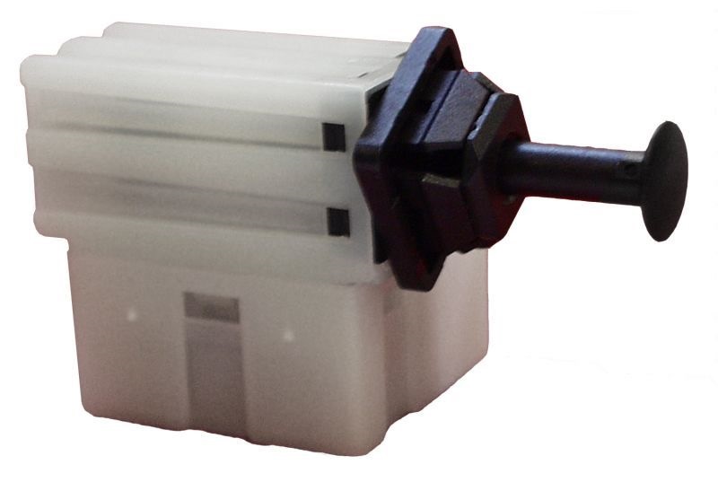

2. Снимаем с датчика стоп-сигнала 6-ти контактный разъем, заводим двигатель, подключаем вольтметр плюсовым щупом на контакт 3 разъема, а минусовым на ближайшую доступную «массу», вольтметр показывает 0 вольт, включаем круиз нажимая на "ON", вольтметр должен показать бортовое напряжение (12 Вольт). Если +12 не появляется придется иди вверх по проводке в сторону ЭБУ (PCM).
Если +12 появляется при нажатии нажатии на "ON" читаем далее.
3. Глушим двигатель, переключаем тестер на измерение сопротивления, ставим щупы на контакты датчика 3 и 4, омметр должен показать короткое замыкание, нажимаем на педаль тормоза – омметр показывает обрыв, отпускаем педаль – короткое, осматриваем состояние контактов на разъеме и датчике, зачищаем их при необходимости и подключаем датчик. Если короткого между 3 и 4 не наблюдается – замените/отремонтируйте датчик стоп-сигналов. Будем считать что датчик исправен и читаем далее.

Электросхема управления сервоприводом:

Думаю проблема по электро части. Надо схему хотябы видеть.
Схемы нет, вот и хочу узнать откуда и чего. я так понимаю он не от многого зависит, датчик скорости, лягушка на тормозах, что ещё влияет на круиз? Ладно бы он не работал вообще, я бы и не заморачивался, а так он скорость держит, и в подьем и в спуск, значит с датчика скорости значения получает правильные, тормоз нажимаешь круиз отключается, значит и тут все работает.
Датчик скорости не причем.
Лягушка под вопросом.
На WJ в лягушке кроме включения круиза есть еше пара контактов на блокировку селектора Акпп. Если в этой паре контактов проблема, то круиз будет включаться, но не будет поддерживать скорость.

Лягушка кстати отключает питание от солинойдов сервопривода, но так как круиз работает с нажатой кнопкой, то лягушка рабочая, вообще мне кажется вся схема круиза целая, просто идёт запрет мозгами, а вот из-за чего, это вопрос.

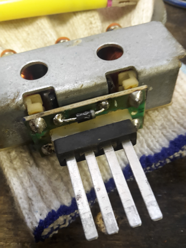

Не работает. Сегодня проверил все. Проводку, напряжение, вакуум, соленойды. Все в порядке. Но скорость зараза не устанавливает(((( Что дальше? И может по схеме кто скажет — зачем там вообще диод?
Диод гасит ЭДС катушки.
Я тоже не победил круиз. (((
Склоняюсь к тому что проблема в мозгах.
Такой вопрос к тебе, у тебя селектор акпп с паркинга переключается без нажатия на тормоз?
Autofan2000
Заработал круиз?
Заработал. Купил новую "лягушку" и все наладилось)))
Огромное спасибо DesertRat))) Думаю, что проверку этого гадского диода можно добавить в пост!
Доброго! Как сам сервопривод проверить? Не было на него питания, подали, но всё равно не работает.
Приветствую всех. Внезапно пропал круиз. Все снял и разобрал. При проверке соленойдов один не щелкал. Оказывается сгорел этот (на фото) диод. Он как раз связан с основным соленойдом на "3" контакт. Перепаял огромным паяльником в гараже на диод от зарядки телефона (ну, что нашел). Соленойд заработал))))
Привет всем. Я проверил все трубки и вытащил в наружу под капот резерв бочёк
Нашёл подсос воздуха и устранил, Замена лягушки на новую. Моя прогорела ну и сам сервопривод. Был разобран и проверен!

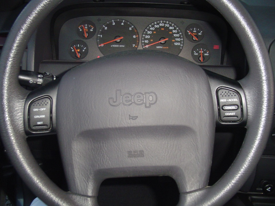

На жыпе, управление круизом только кнопками на руле. На подрулевые переключатели круиз не завязан.
На руле ни одной кнопки нет у меня только под рулевой, вот такой 9motor.ru/content/chrysle…uchatelya-kruiz-kontrolya
DesertRat
Ни сразу понял… ))) но всё равно наверное управление идёт по двум проводам а не целому жгуту. ))
Да. Но все 5 кнопок отзваниваются на разъёме ЭБУ.

Проверяйте Переключатель круиз-контроля полностью, когда переключатель в покое на выходе 22 кОм, Cansel — 0 Ом, On -620 Ом, Set — 1,8 кОм, Res — 4,4 кОм. Если Set диод молчит значит не проходит команда на вкл. управление серво приводом.

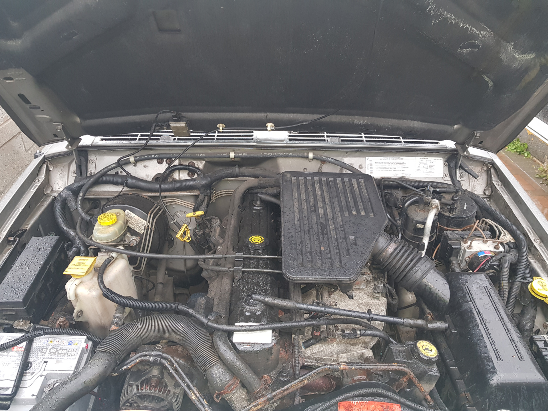

У меня вот под правой фарой свистит, явно утечка воздуха. Снимал шланг, который подходит к прямоугольному блоку под фарой, промазывал герметиком. Все равно подсос воздуха идет. Заменить шлаг?
Под правой фарой… либо шланг, либо резервуар с трещиной, да и сам сервопривод тоже в том районе стоит, в общем надо смотреть.
морду придется разбирать?
Чтоб до резервуара добраться — да. Чтоб до сервопривода, на 4.0, надо снять АКБ и его подставку, на 4,7 — не знаю.
w05.dealerconnect.chrysle…ceInfo/en_US/808c151d.gif
да. вот об этом блоке я речь и веду… буду посмотреть
DesertRat

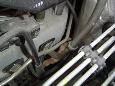

что за штуцер на впускном крайний левый? что на него надето? у меня слетело с него что там должно быть и не вижу что там слетело вроде все на месте…подскажи пожалуйста…а то одел пока на него шланг с заглушкой
На трубку cистемы EVAP (вентиляции бака).
Если на пальцах, то на вертикальную трубку расположенную между дросселем и бачком тормозной жидкости.
