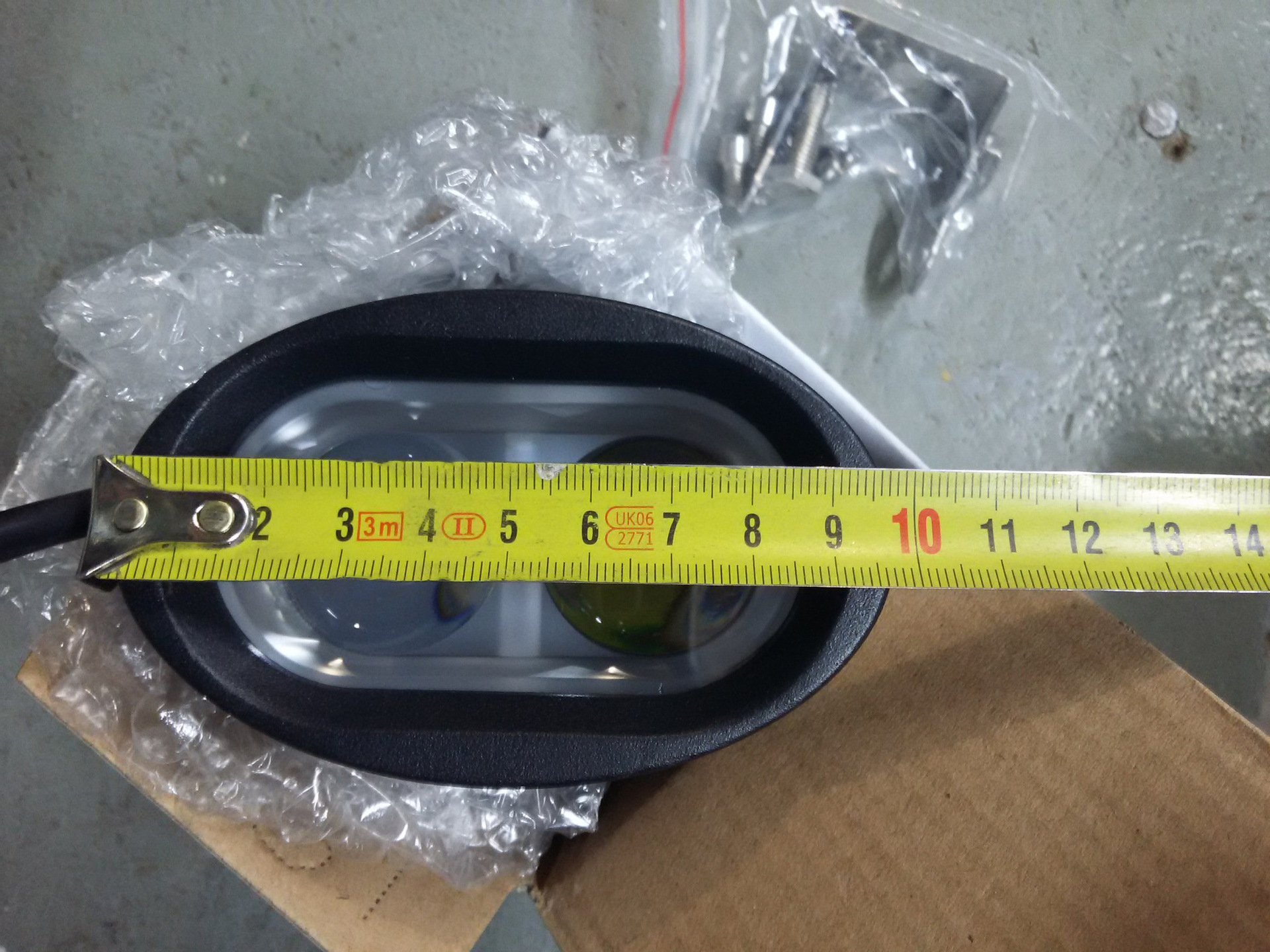

На следующий день поехал в павильон светодиодов, пересмотрел там всё и ничего не понравилось. Зашёл в каталог товарища торгующего светодиодными прожекторами и нашёл то что нужно.

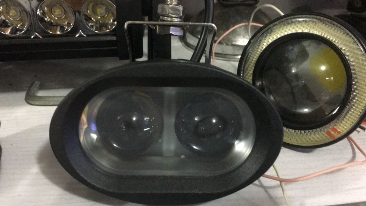

Светодиодный прожектор дальнего света мощностью 20 Ватт, ток потребления одного прожектора 0,5 Ампера

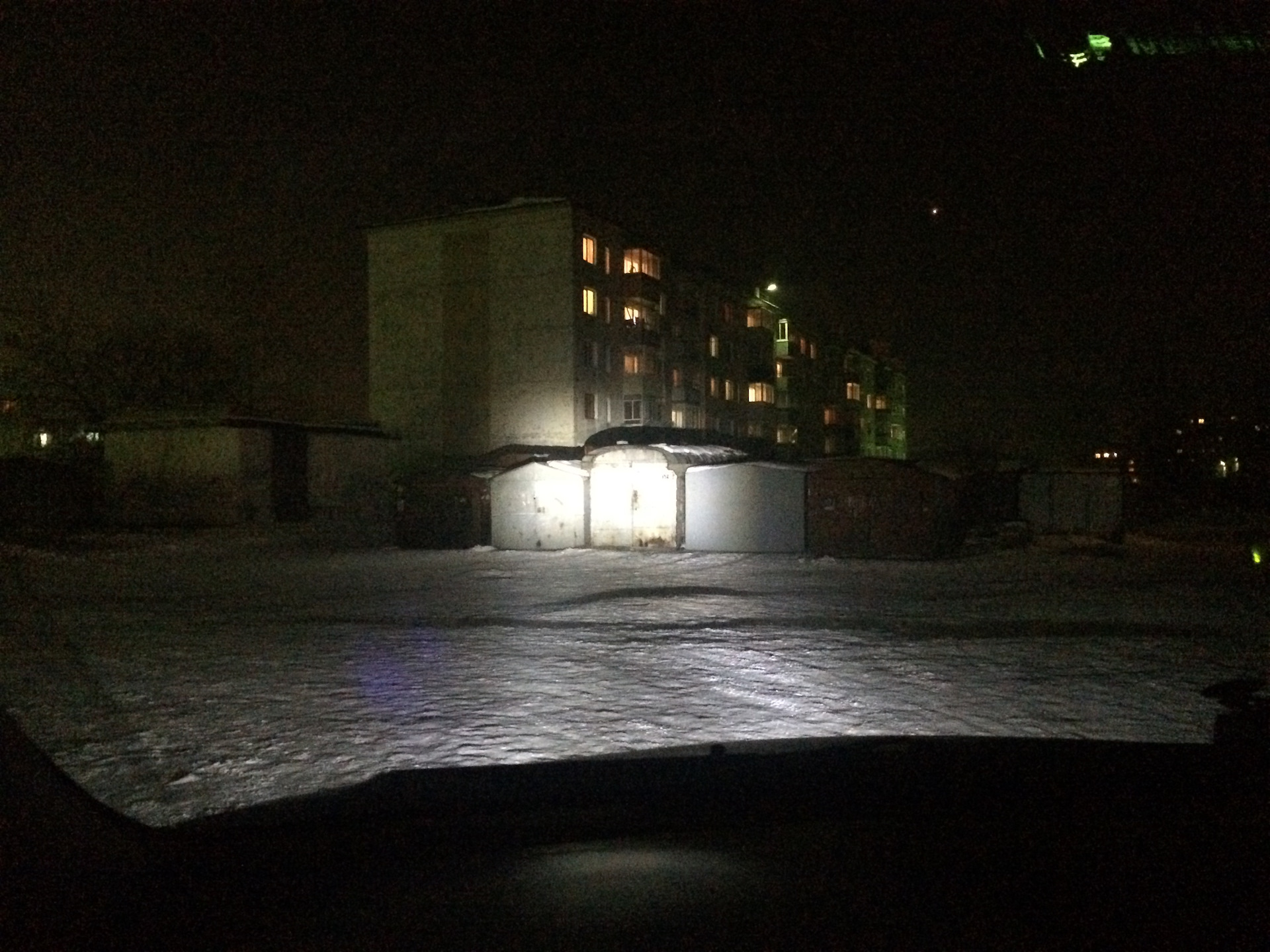

Попробовав прожектор в деле, был немало удивлён его избыточной мощностью, с расстояния в 150 метров на 9-этажном доме яркое пятно размером 3 окна на трёх этажах. Естественно с этим пришло понимание что использовать такой прожектор для успокоения едущих сзади идиотов не то что бы не стоит, а и очень опасно.

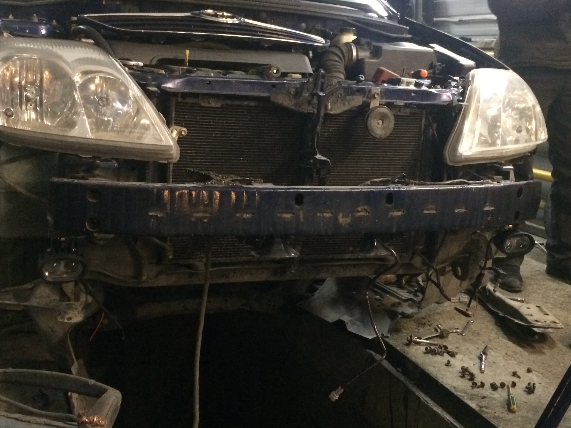

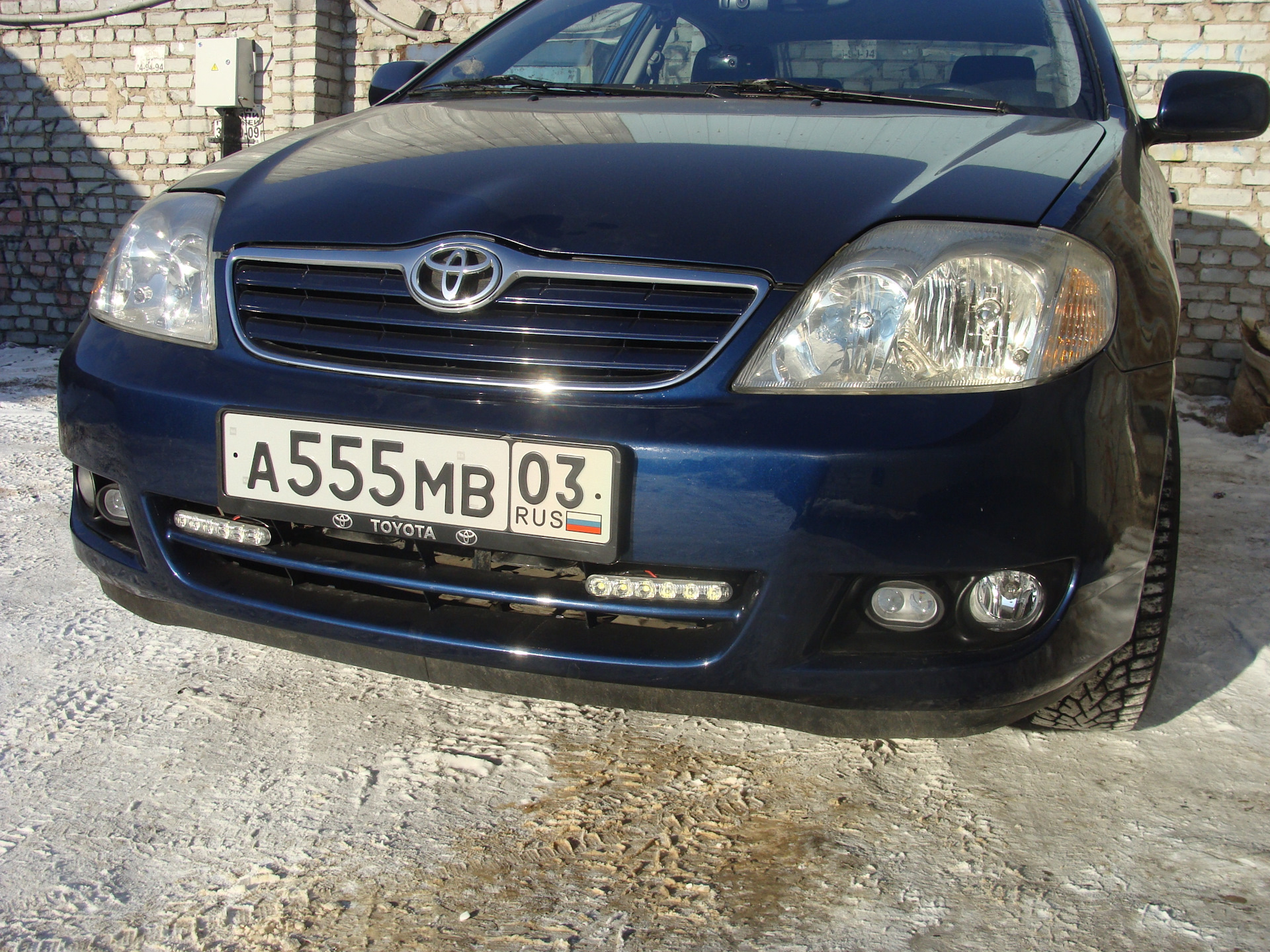

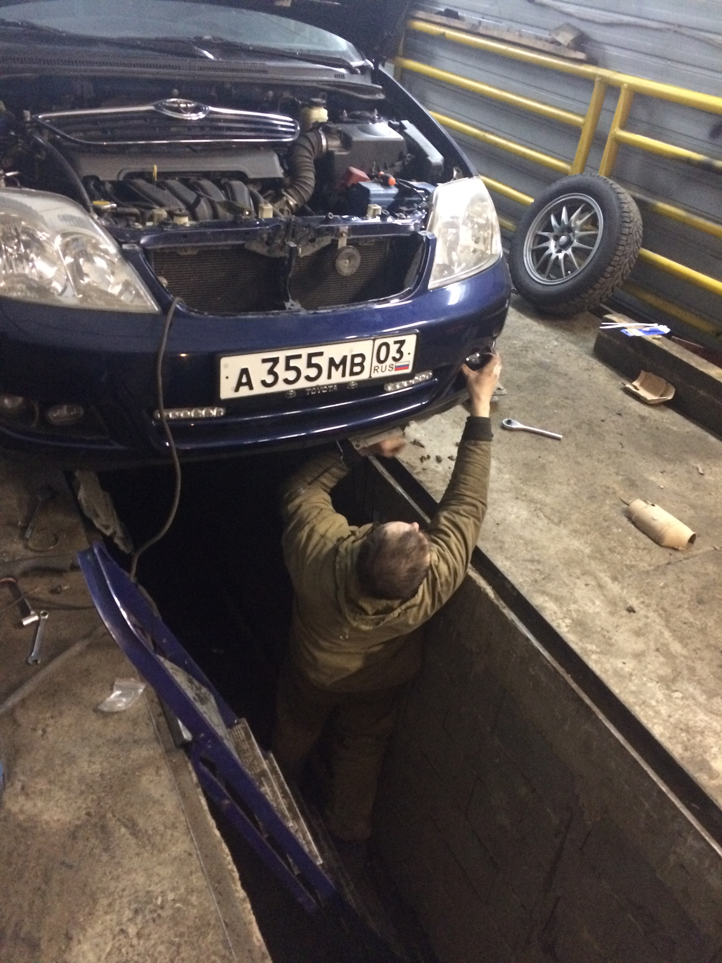

Естественно не пропадать же такому добру и решил поставить их в передний бампер, благо что рядом с родной туманкой есть свободное место. По времени установка прожекторов удачно совместилась с ребилдом рейки.

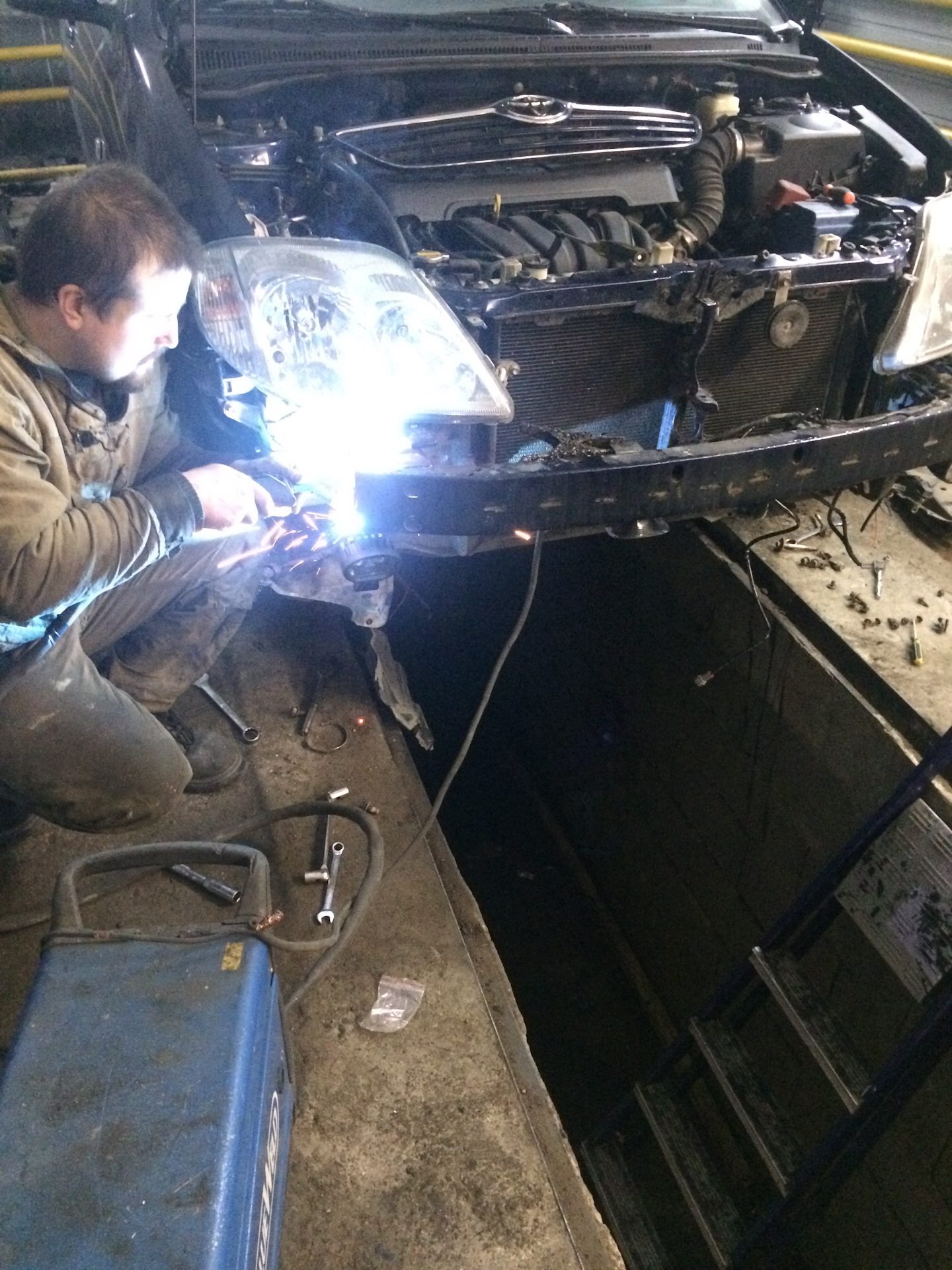

Крепление было решено сделать к усилителю бампера с возможностью регулировки.
Работы производились как всегда в Центре ремонта и тюнинга SPService мастером кузовного цеха Николаем Lancerlover:

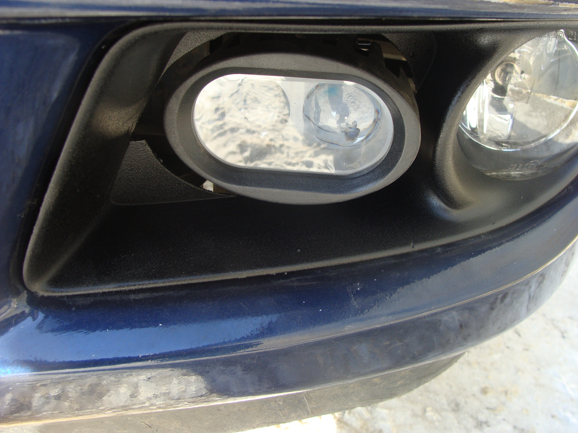

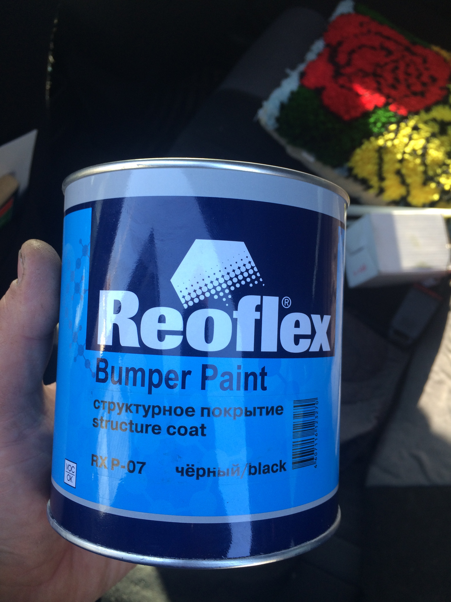

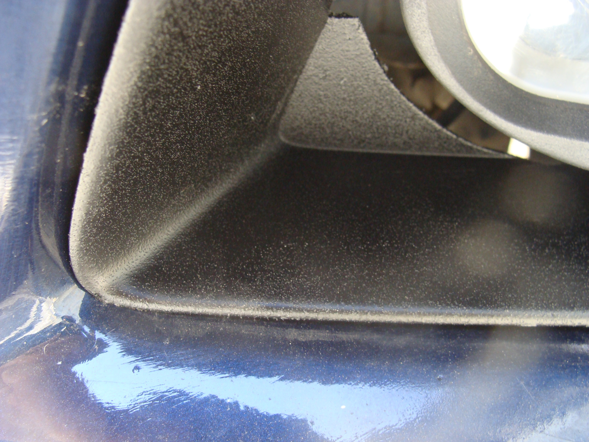

После установки самих прожекторов были доработаны заглушки бампера, в них прорезали отверстия для прожекторов, запаяли лишнее и покрасили специальной текстурной краской для пластика.

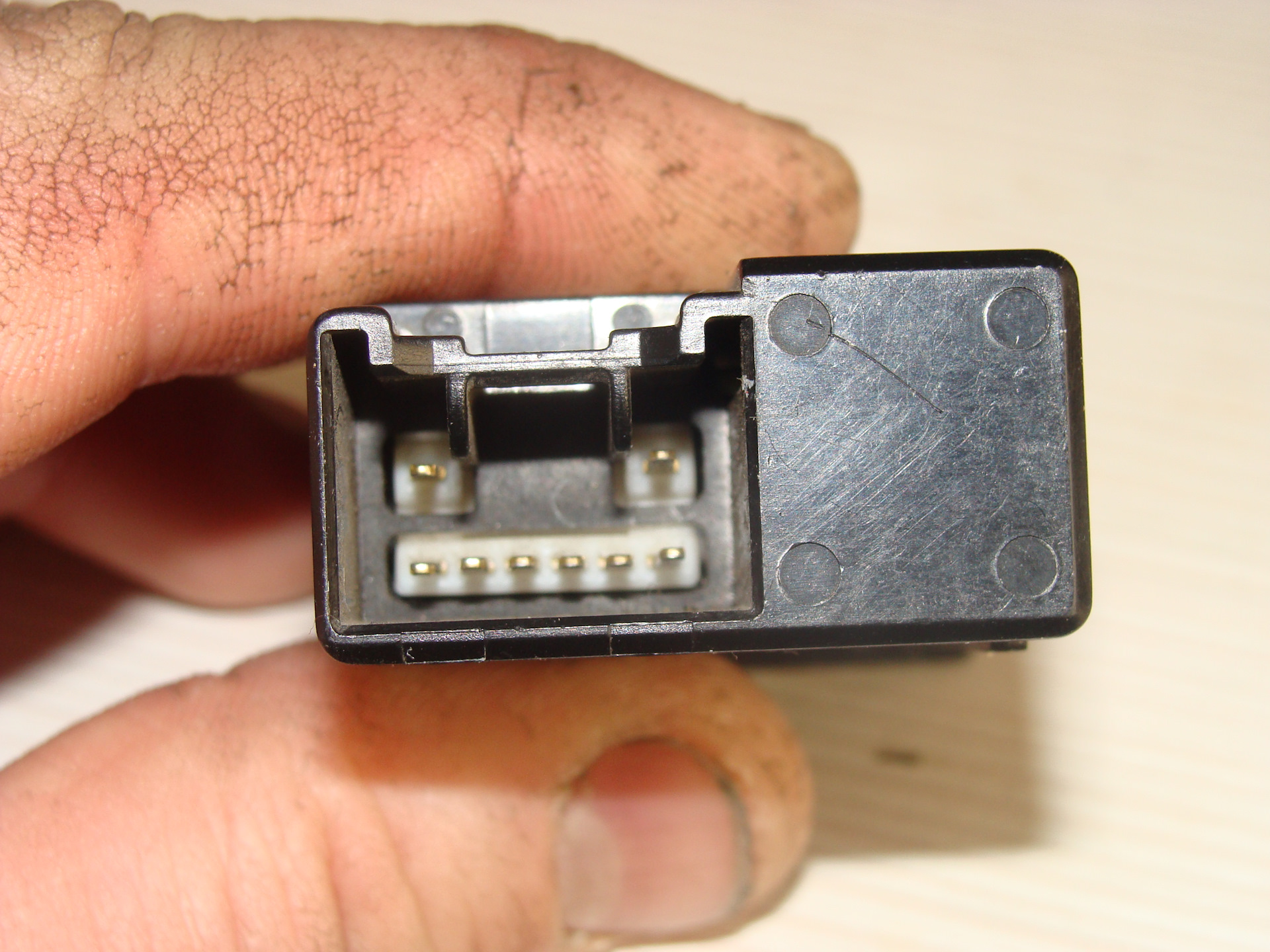

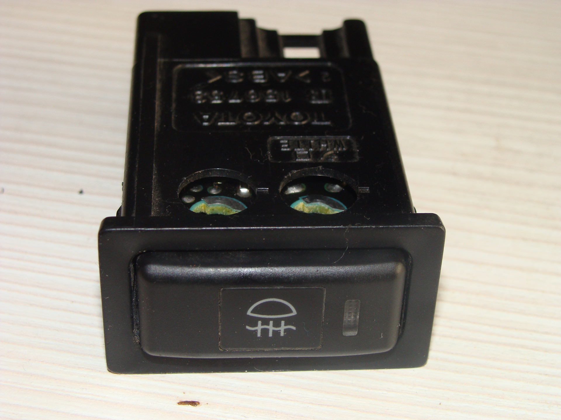

Для подключения была найдена кнопка ПТФ без фиксации со встроенным реле от Toyota Caldina.
Подключено всё таким образом, что включить прожектора можно только при включенных габаритах и если габариты выключить то прожектора тухнут автоматически. При повторном включении габаритов, нужно заново включать прожектора.

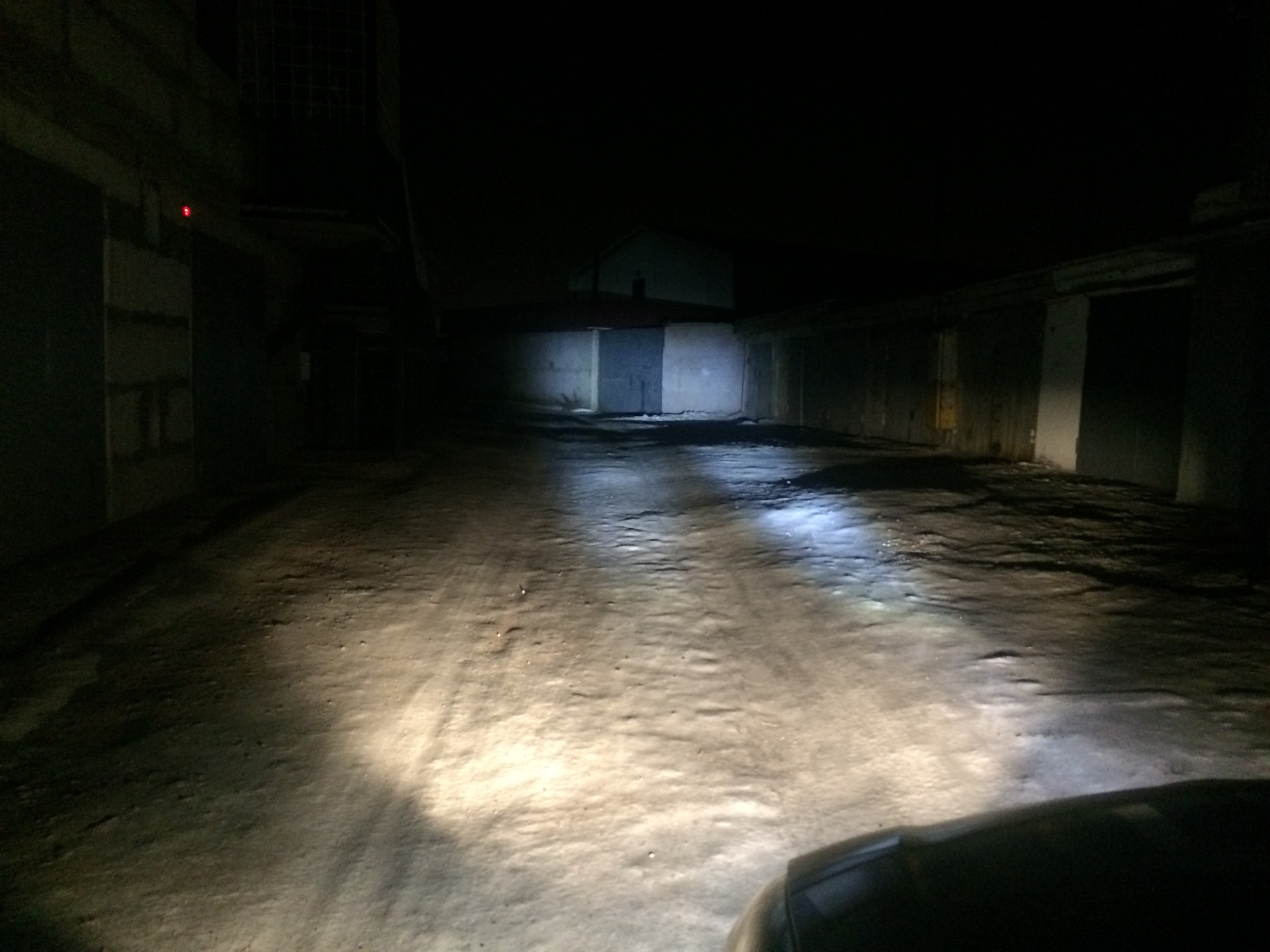

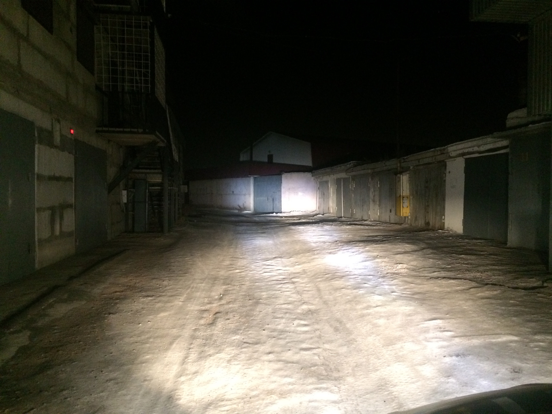

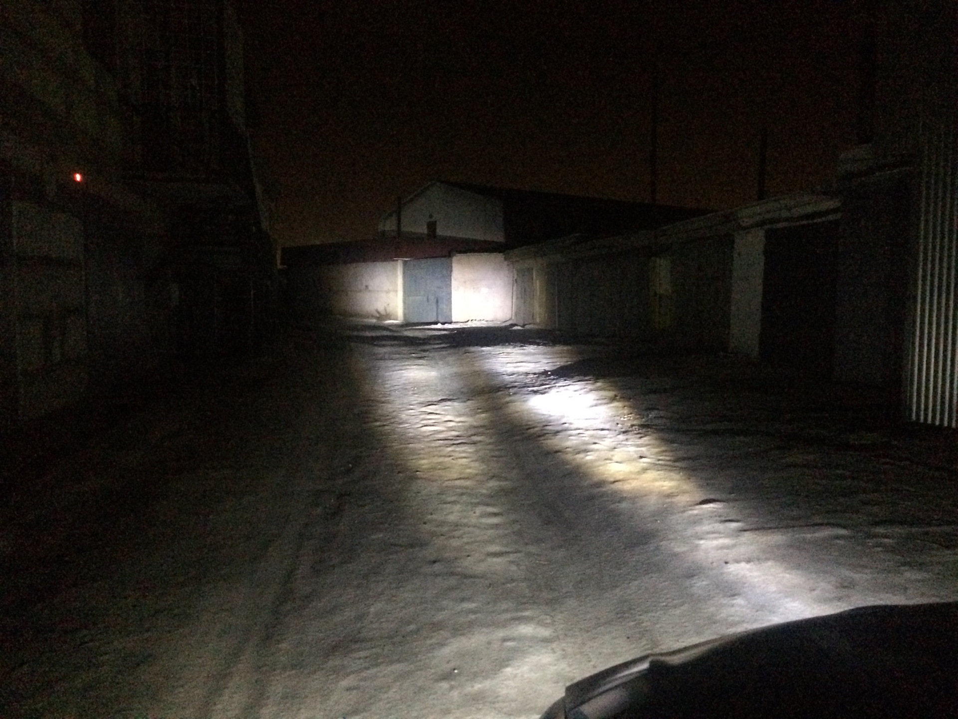

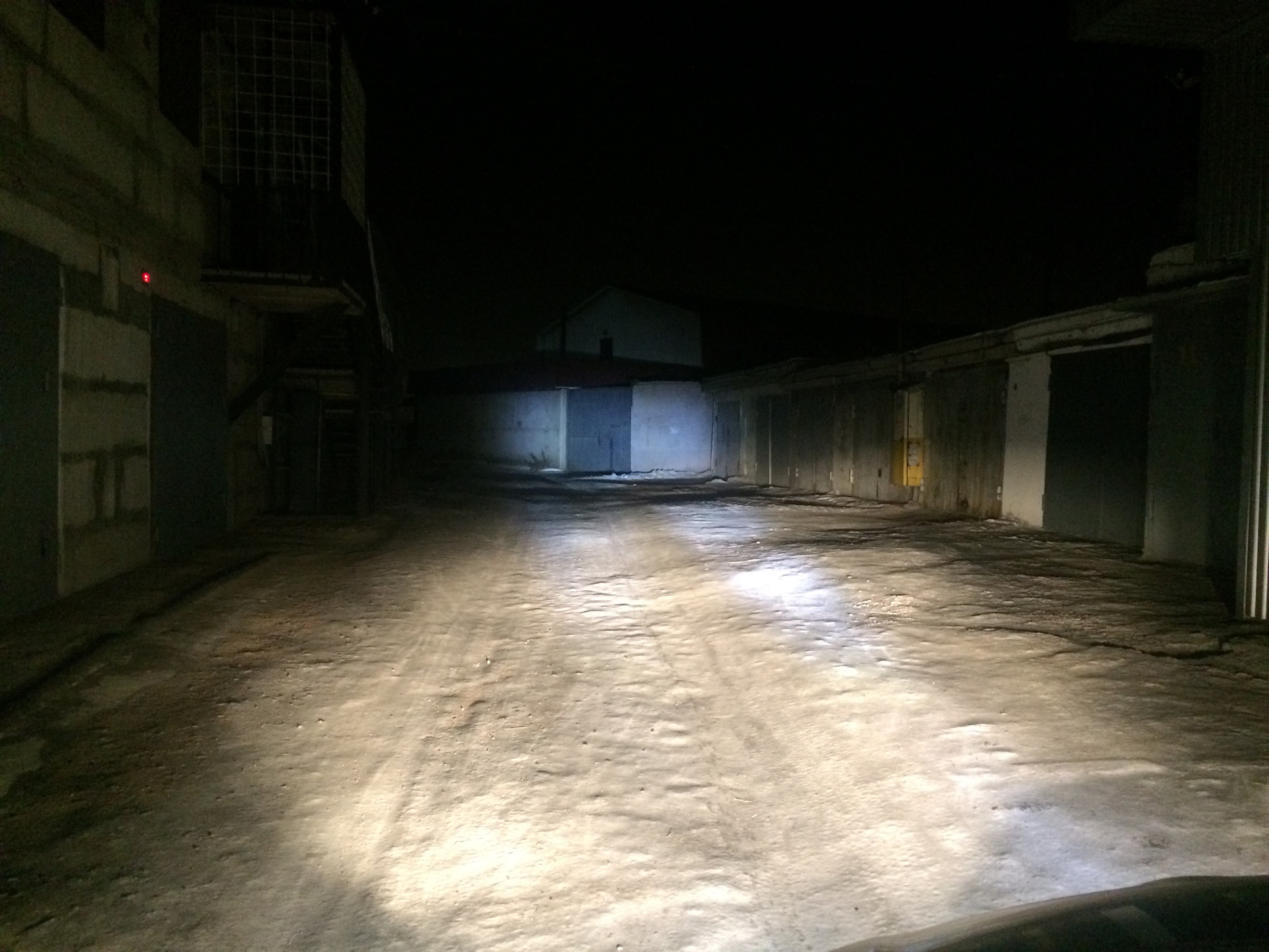

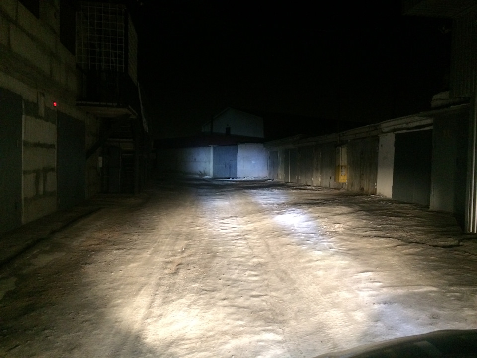

Проехав по ночной трассе, опустил немного прожектора, так как некоторые встречки моргали что я их слеплю. Вообще, с прожекторами стало гораздо лучше видно пешеходов по обоим обочинам, дорожные знаки и рельеф изгиба дороги, что в нашей местности в ночное время огромный плюс. Еще в мыслях объединить прожектора с дальним светом и поднять их назад к дальнему.
Немного фоток сделанных до того как опустил прожектора ниже:

это все очень прикольно, но 100% ты слепишь всех встречных.
С чего такой вывод? Я еще раз повторюсь, специально машину ставил ночью на закрытой трассе для драга со включенным светом и ходил пешком навстречу машине смотрел слепит или нет, регулировал по высоте.
В планах вообще переключить их на дальний свет.
вывод с того что это не фары и пучек у них во все стороны.
У них квадратная точка а не пучок во все стороны. Вечером специально сделаю фото.

Кнопка включения где установлена в салоне?
Вместо лампы иммобилайзера
Судя по фото, слепить будет сильнее ксенона в ПТФ.
Фото сделано до того как прожектора были опущены. В планах вообще переключить их на дальний свет.

И еще вопрос! В 4ом и 5ом фото снизу видно отличие по цвету голубой и ярко бый, в этих туманка дальний и ближний есть?
это так Айфон снимает. По факту свет мертвенно-белый

Сможет, я поэтому и опустил ниже к дороге. Причём слепила она водителей которых дальний не слепил еще, потому что прожектора дальше дальнего светят. Я специально машину ставил ночью на закрытой трассе для драга со включенным светом и ходил пешком навстречу машине смотрел слепит или нет)))
