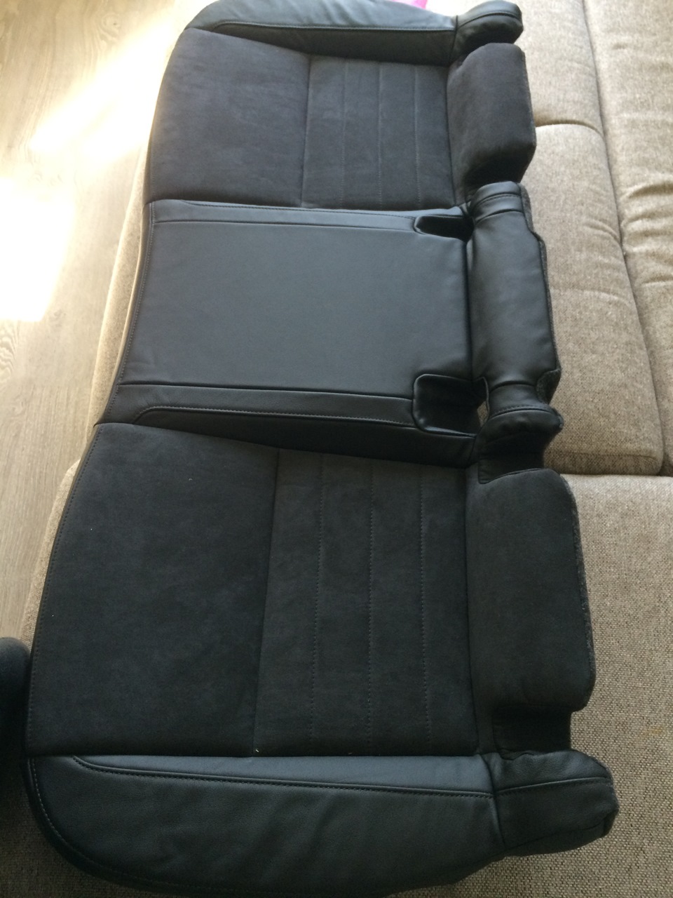

Рассматривал варианты от "перешить все к такой-то." до "куплю чехлы типа кожа и буду себя убеждать, что так должно и быть.". Началось с того, что нашел в инете салон на А7, а после нашел контакт, через моего друга Andrik-Rostov, спасибо братка за ссылку, вышел на Sterel, Саша процветания тебе, быстро, честно, душевно, …, приобрел себе шкурки кожа\алькантара оригинал на А7, изшитые нашими братьями Боснийцами, как и тряпка в общем. Приобрел…три дня ожидания ииии…

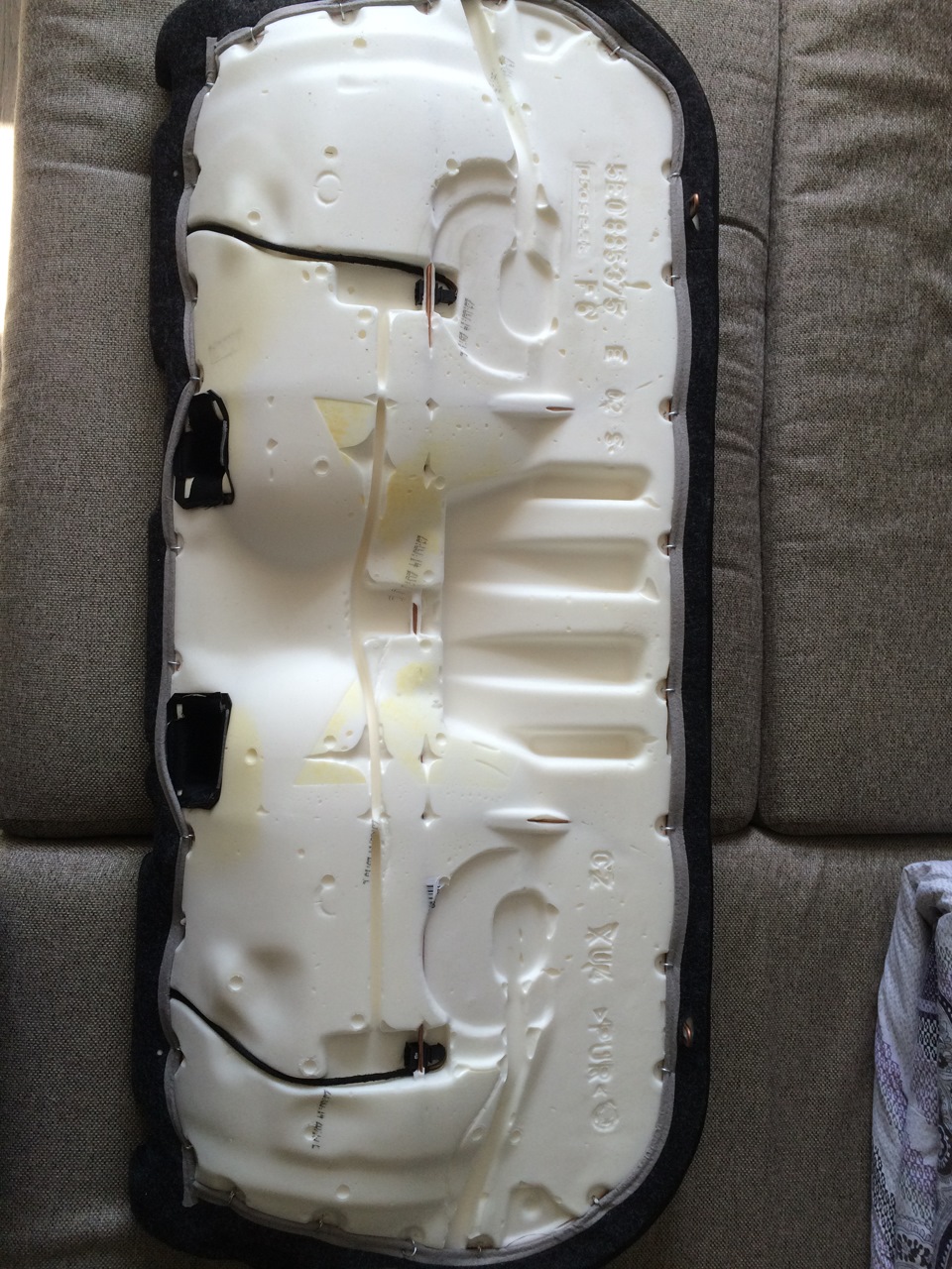

Суббота, утро, че откладывать… начинаем обзор с инструмента, будет нужны торксы, пассатижи, точнее узкогубцы, прямые и изогнутые, стяжки(не обязательно, но рекомендую)

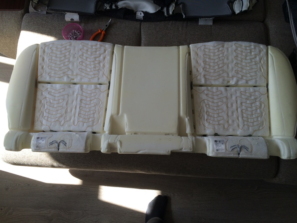

Начал демонтаж с заднего сиденья, сначала снимаем подушку, просто сдергиваем, не забываем отключить подогрев(если есть)

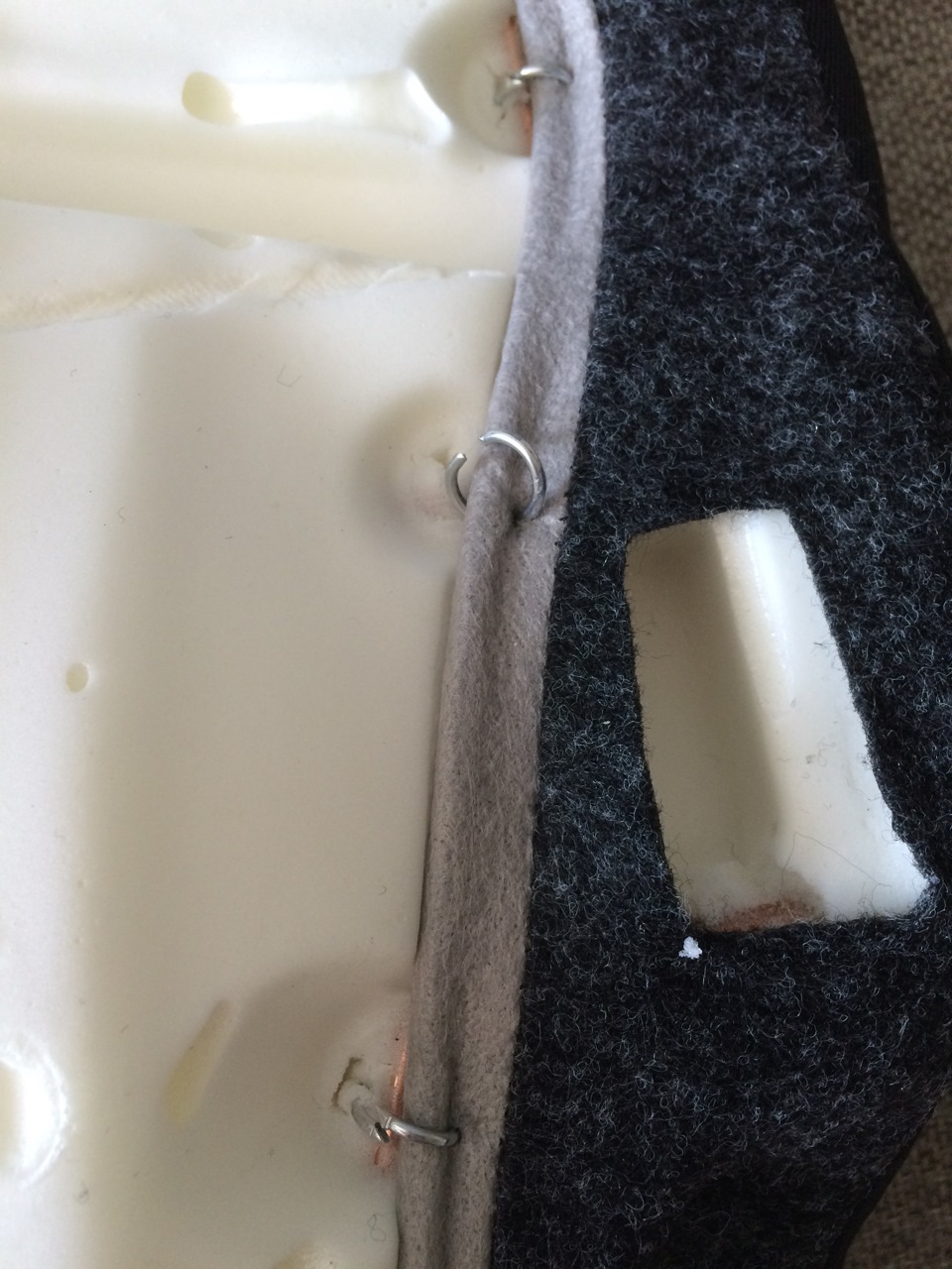

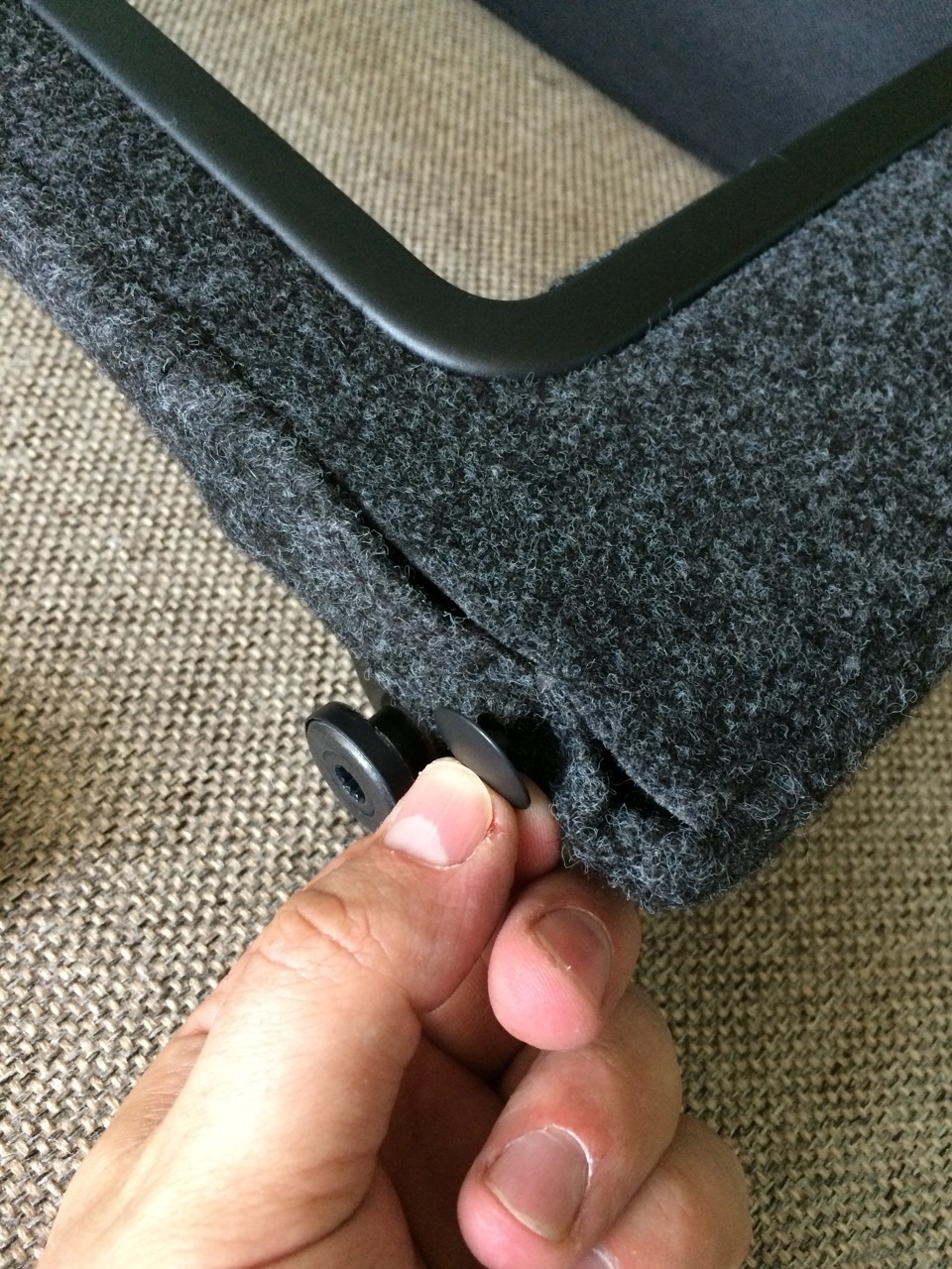

Далее один из основных гемороев всего мероприятия, колечки!
Именно для них нужны узкогубцы, разгибаем, вынимаем, и так два часа…
Из фиксаторов выдергиваем пластиковый шнур.
получаем такой вот голяк
Далее в обратном порядке, про сидуху писать не чего, все достаточно просто
Обратно можно отнести, но ставить не надо.

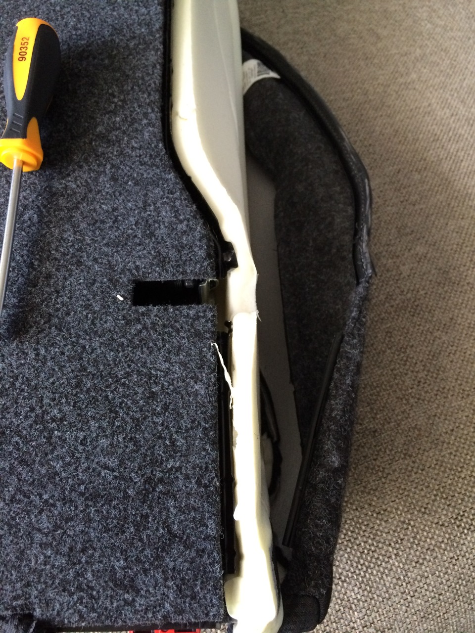

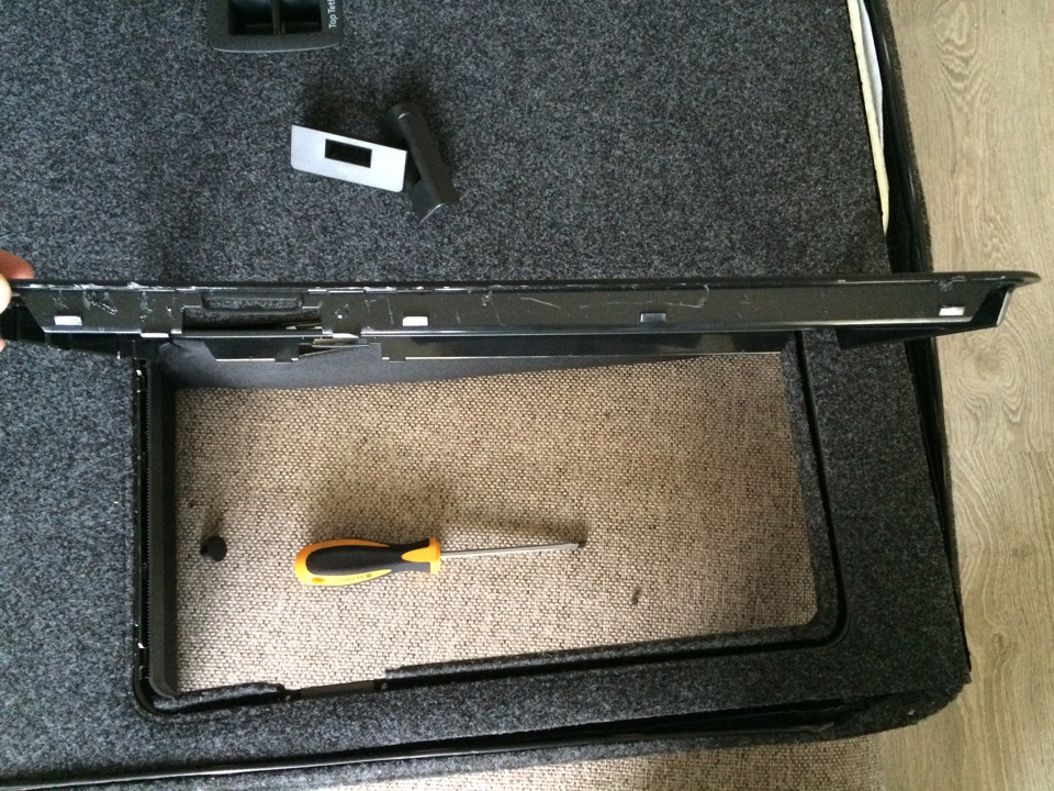

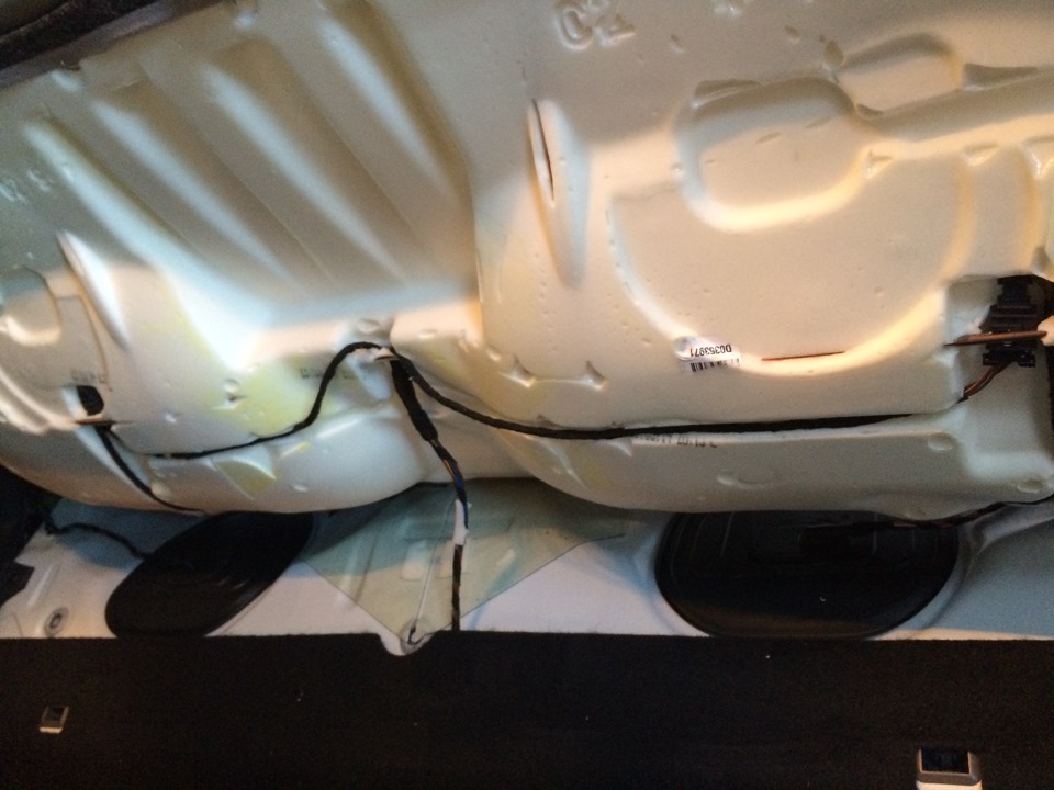

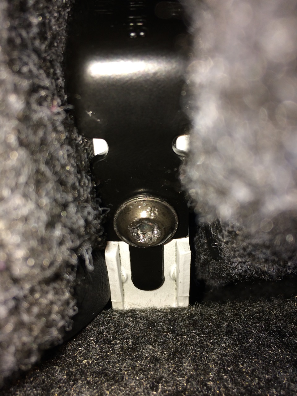

Начинаем демонтаж задней спинки, для начала из багажника отгибаем пластик между раздельными спинками и видим торкс

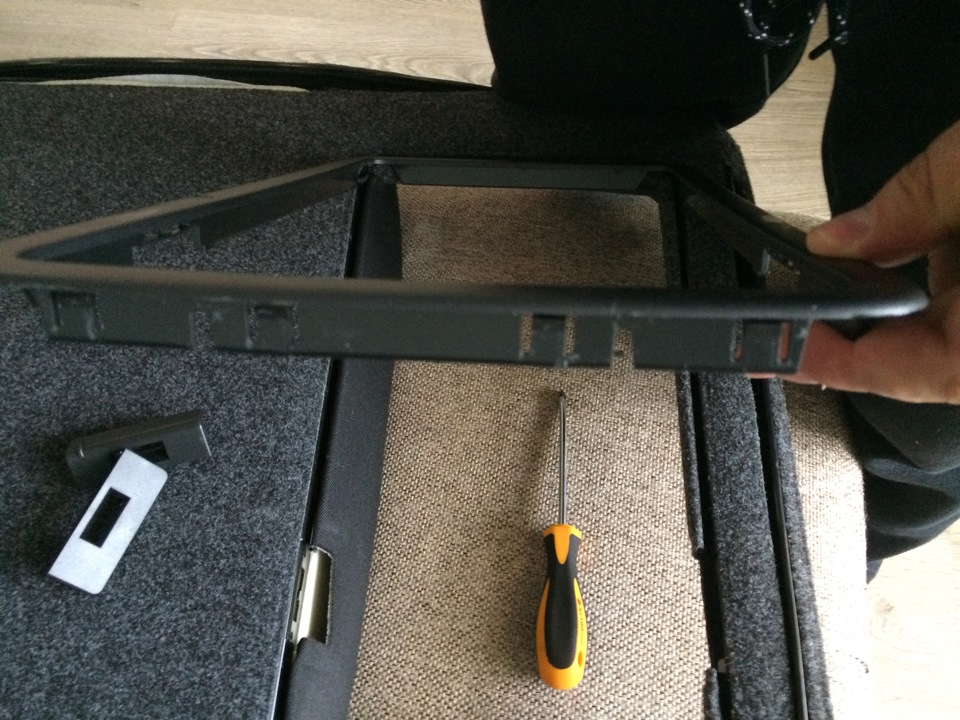

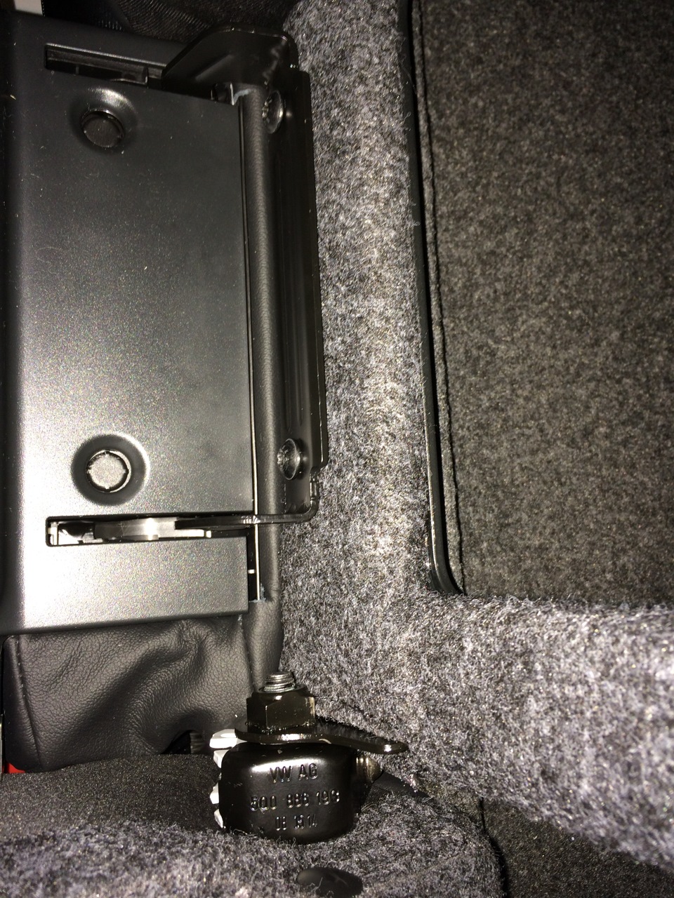

откручиваем подлокотник

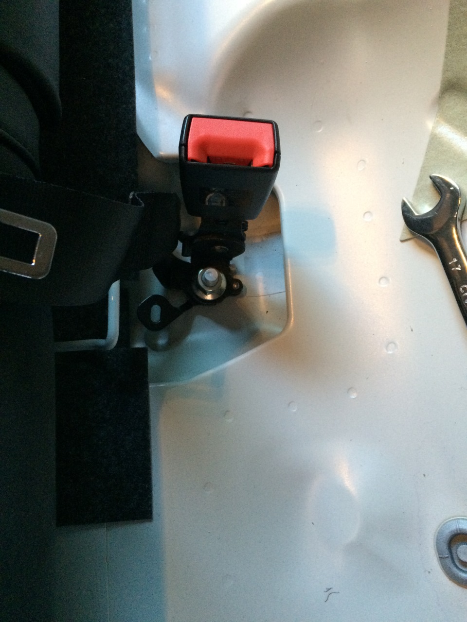

и ремень безопасности
Несем, где делаете, далее начинаем, при помощи отвертки, выдергиваем обшивку с тыльной стороны
Далее снимаем пластик

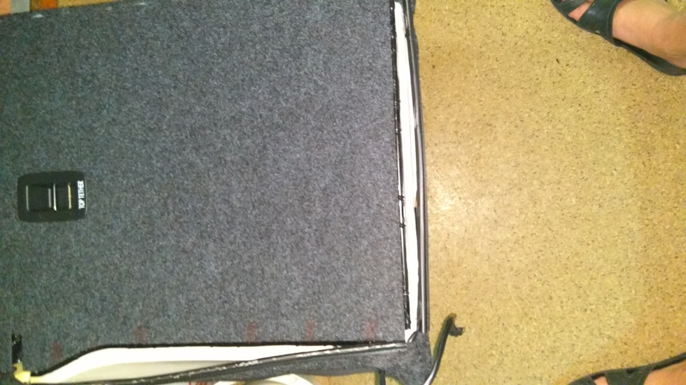

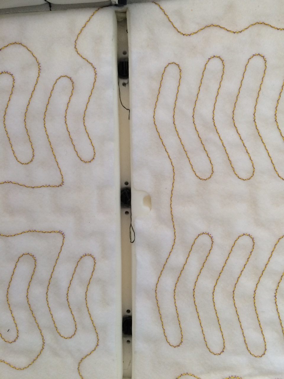

раздели, теперь обратно, тянем, загибаем кольца.

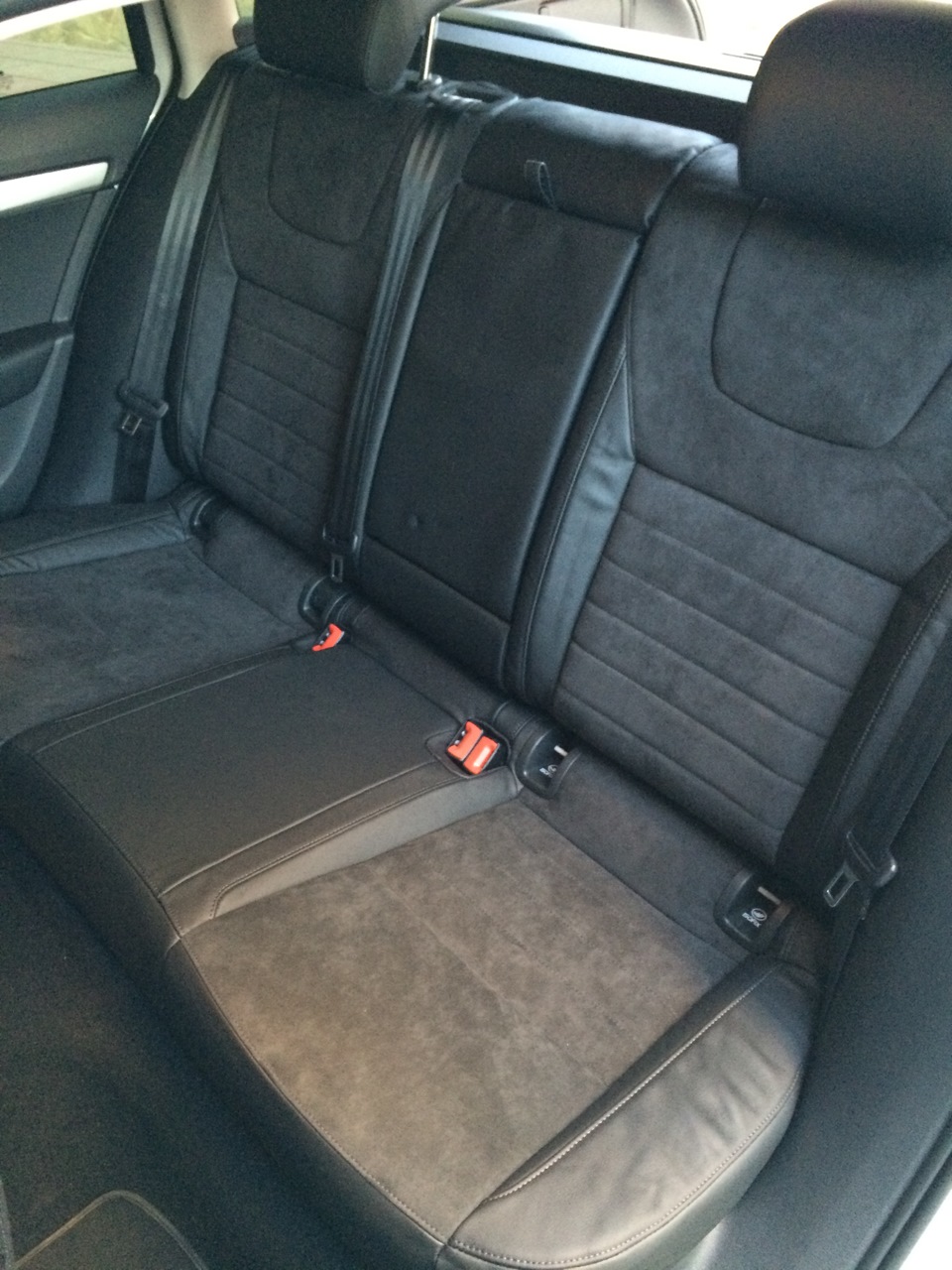

Теперь несем обратно и тулим.
ТАДАМ

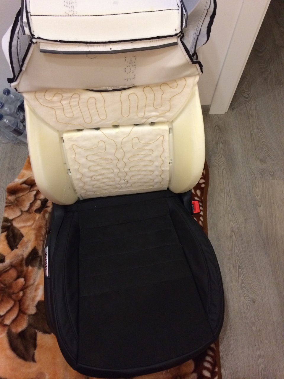

Далее сущий п…ц, снимаем переднее сиденье, разъемы под войлоком, аккуратно(или как получится) выдергиваем клипсу ковролина, отсоединяем контакт и крайне осторожно вынимаем сиденье, приносим туда где делаем, и раздеваем, дальше тоже, колечки, защелки…

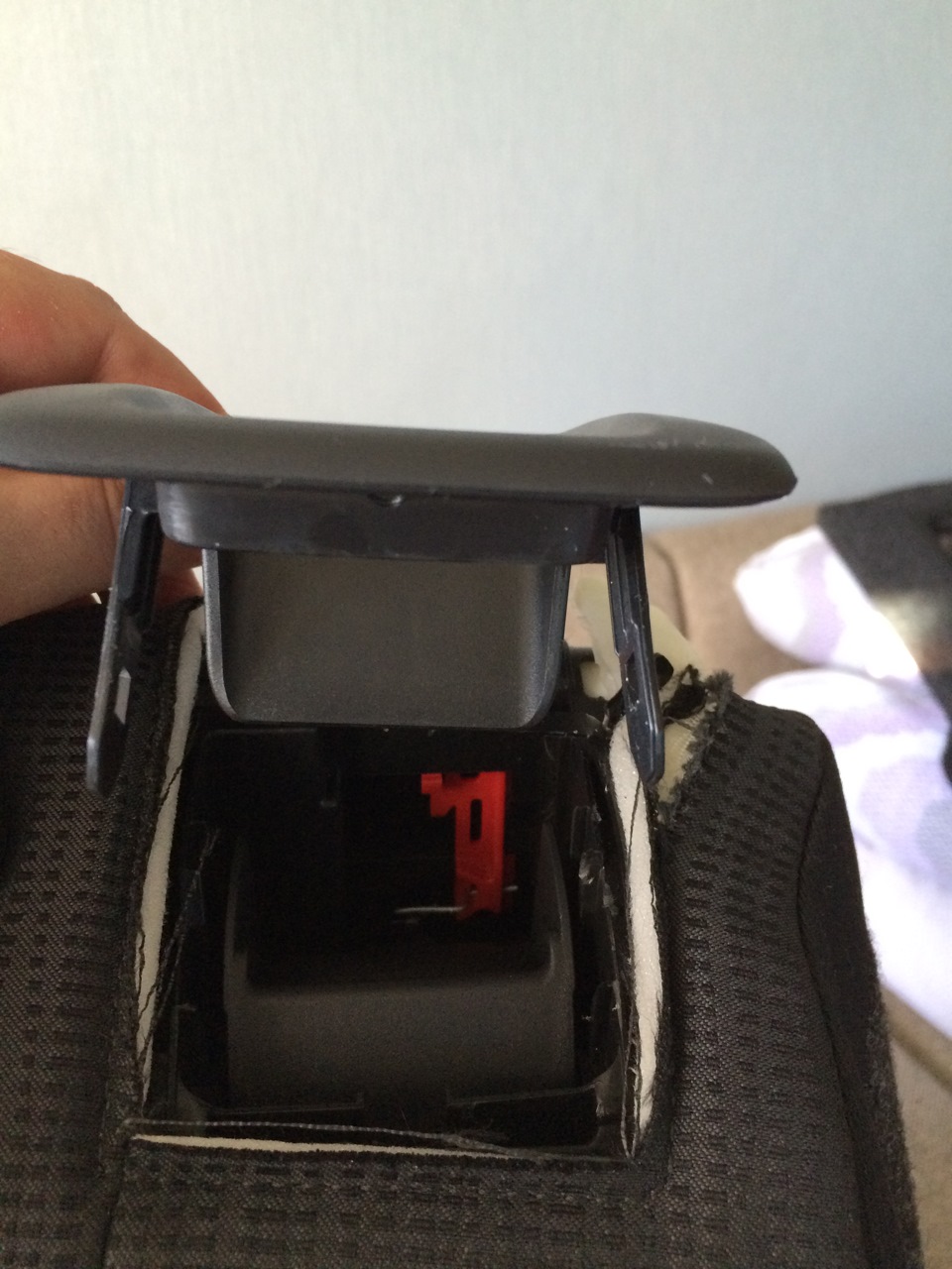

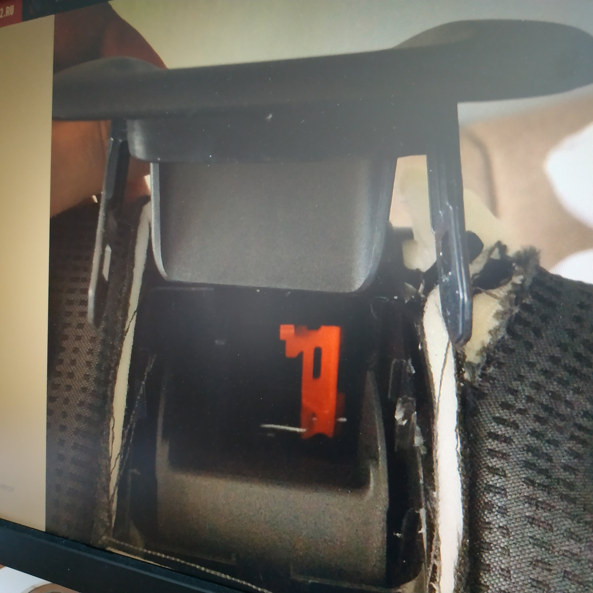

Добрый день. Подскажите как снять данную деталь
Я прижимал обивку и плоской отверткой поддевал, снималось легко
Спасибо
не смог снять подстаканник подлокотника чтоб правильно заправить чехол
если можно, подскажи, как снимал подстаканник на подлокотнике заднего дивана
Не снимал, подлокотник был в комплекте.

Вот эти пазы.
Натягиваешь, заворачиваешь пластиком вниз и засовываешь в паз, простукиваешь резиновым или деревянным молоточком
Так, как пары защелкивал, у меня неполучается?
Я не понимаю о чем Вы, это у вас все перед глазами. Хоть фото пришлите
2,5 года прошло!
Я понял что есть пазы, на заднем диване, где двойная спинка я их немногу вставить, что только непытался Делать?
Да все не сложно было, с задним вообще быстро все сделал
как защелкивал шкурки по периметру?
И вам здравствуйте. В следующем посту есть ответ. В каркасе пазы, в них заправлен пластиковый шнурок который пришит к шкуркам
