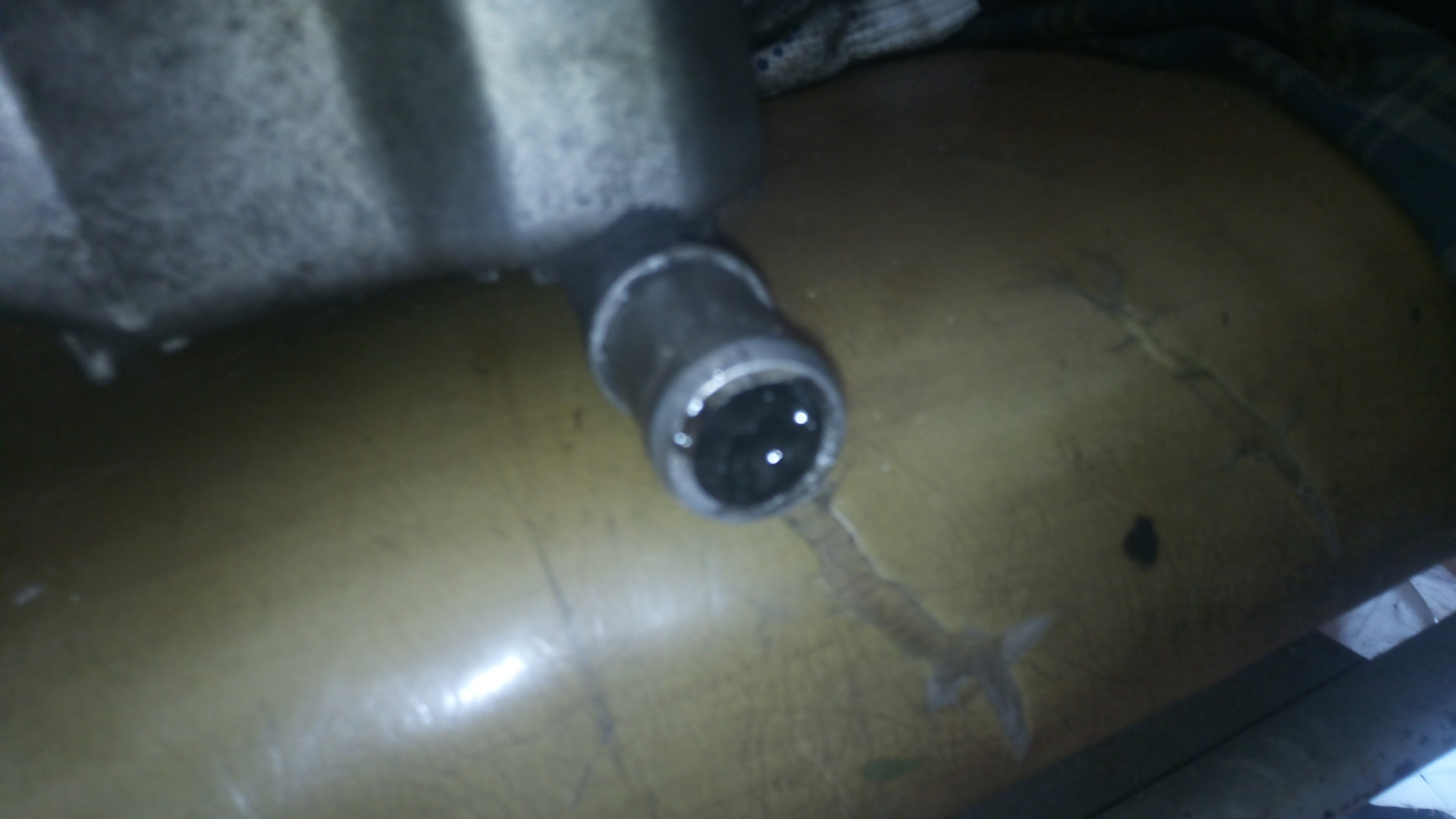

При сливе масла, видим что в нём ничего особенного нет-обычная отработка после 6000 км.

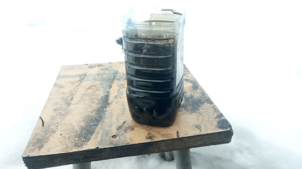

В слитом Антифризе тоже ничего не было, только в остатках при сливании с основного радиатора замечены хлопья масла. Вывод- систему надо промыть.

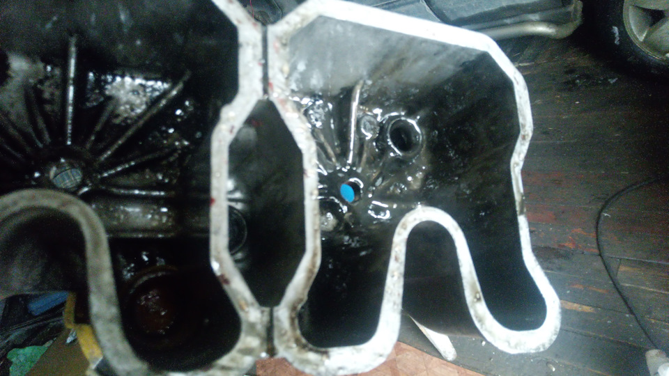

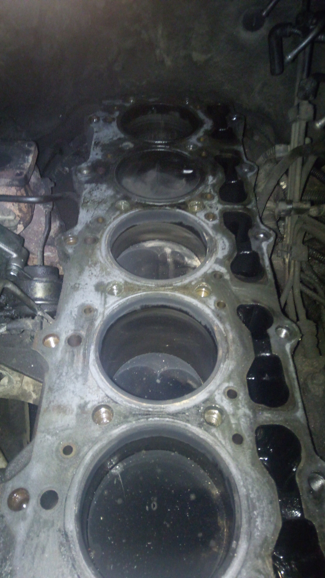

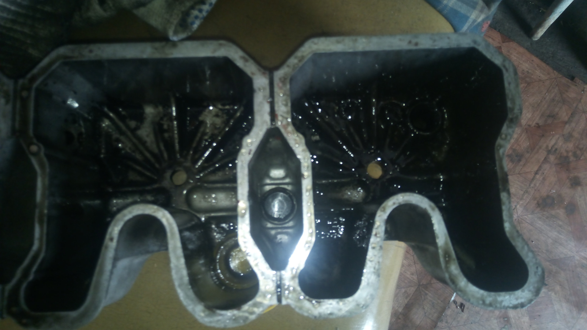

Копаем дальше, сняв клапанную крышку видим в районе первого цилиндра эмульсию.
Эмульсия именно от ОЖ(лизнул не удержался-сладкая).Такая же чача в трубке вентиляции. Больше нигде эмульсии нет.

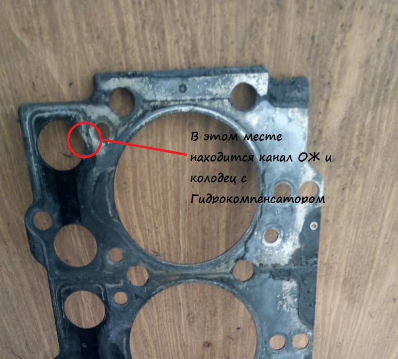

Осмотр прокладки ничего не выявил, смутило только близкое расположение канала ОЖ и маслянного(колодец гидрокомпенсатора)
Прокладка использовалась дважды, возможно причина неплотности именно в этом. Завтра проведу опрессовку голов и теплообменника масляного фильтра.

Если бы из-за гильзы то стекло бы заметно в поддон, да и в антифриз не подсасывало. Надеюсь что всё-таки виновата прокладка.

Это клапанная крышка такой не тривиальной формы?)
Именно так. Там над каждой головой "отдельная сфера" :-) :-) соединены между собой каналом.
