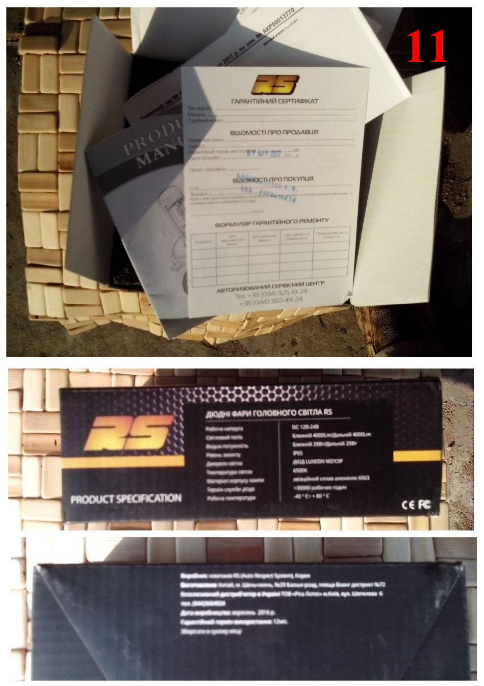

Название ламп, попавших временно в руки к Dmitriy0216: RS H4 G8.1 6500К 12/24V
Куплены в известном интернет магазине по цене 1241 грн за пару.
Доставка известной службой наложенным платежом (22+24грн).
Проверка не отходя от столика транспортной компании на этот раз не получилась :(
Ваще-то эти лампы были куплены на подарок :)
Тема выбора тут: www.drive2.ru/l/467211353895994318/
В теме больше сотни комментариев, кому интересно "чем народ дышит" — можно залипнуть на пол часа :D
Однако есть резон наверно обосновать выбор, мож кому-то поможет:
Характеристики RS H4 G8.1 6500К 12/24V (некоторые):
— мощность — 25 (Вт)
— поколения светодиодных ламп — 8
— тип светодиодов — CSP
— световой поток (ближний) — 4000 (Лм)
— световой поток (дальний) — 4000 (Лм)
— цветовая температура — 6500 (K)
— охлаждение светодиодных ламп — радиатор
А теперь сравним эти характеристики к примеру с лампами: SHO-ME G7.1 H4 36/36W 6000К цена которых 1485 грн, что на 244 грн дороже:

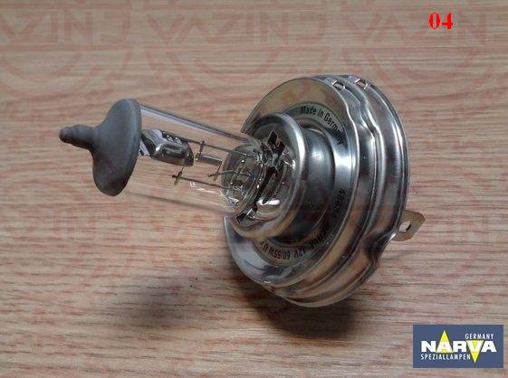

Классический ближний сток тавросвет.
Лампы фирмы МАЯК купленные в 2013 году по цене 20 грн за штуку.
Нет даже разгрузочных реле)))
На "заглушеном" моторе при включённых лампах:
— на клемах АКБ — 12.4 вольта
— на фишке фары — 10 вольт
На "запущеном" моторе при включённых лампах:
— на клемах АКБ — 14.0 вольта
— на фишке фары — 12.1 вольта
Так и живём)))

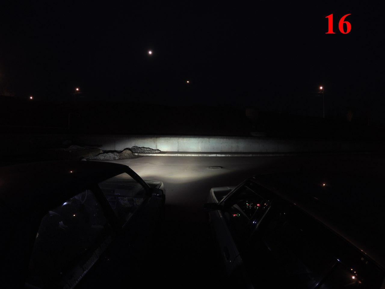

Это называется "правильно установленный ксенон". Ближний светит афигенно и именно туда, куда нада.
Дальний сток тавросвет в стенку.
Спасибо, что ты есть)))
Правильно установленный ксенон, дальний в стенку.
Без комментариев))))
Ближний правильно установленный ксенон в стенку.
Обратите внимание на крайне чётку границу между освещённым участком и не освещённым.
Такой ксенон слепить никак не будет, уж поверьте))).

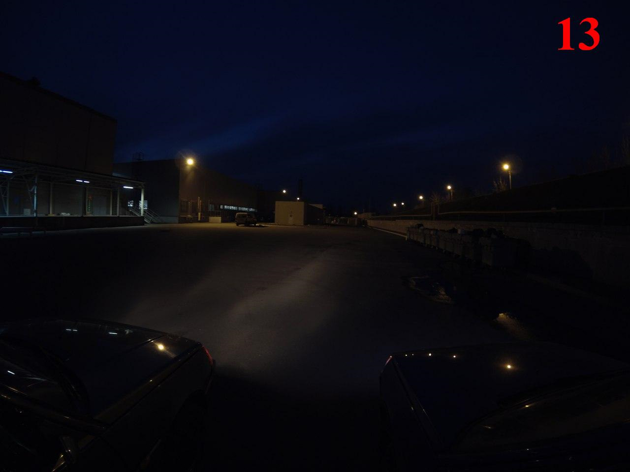

Ближний LED в стенку, установлен в стоковой таврофаре.
Обратите внимание, каждая лампа имеет свою границу, где освещается в левой части только асфальт, а правее уже идёт подъём светотеневой границы. Это важно!
Даже в сток таврофаре со стоковым стеклом, которое рассеивает световой поток, предусмотрена защита от ослепления встречного потока автомобилей.
Конечно, не в какое сравнение с правильно установленным ксеноном такой свет не идёт, НО!
Это же не "пальцем в небо/встречке в глаз", явно развитие светодиодных автомобильных ламп не стоит на месте. Уже сейчас есть что взять из доступного в продаже.
