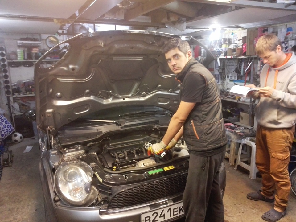

Открыл на днях клапанную крышку а оттуда валит много много синеватого дыма. Жор масла 1л на 1 тыщу, Решено было поменять поршневые кольца (тем более все запчасти валялись в гараже).
Запчасти:
1. Поршневые кольца BMW 11257566479, можно заменить на citroen-peugeot.
2. Шатунные вкладыши citroen-peugeot 0606W9 — к-т на двигатель. Причем от BMW продаются поштучно, т.е. 2 вкладыша на шатун по безумным ценам
3. Клапанная крышка V759886280
4. Свечи 5992 NGK
5. Прокладка ГБЦ и поддона (тоже citroen-peugeot) 729.040 и 387.880
6. Маслянный фильтр Purflux L358A
7. Промывочное масло ZIC (результат обрадовал, мое начисто)
На все про все ушло 4 дня, банка кофе 250гр, 5л молока.
Вывод: родные маслосъемные кольца в топку, они рассчитаны на 30тыщ. км., а далее жор масла. Причем BMW пишут что 1л на 1 тыщу это норм. Легче письмо написать и отгородить себя от лишних проблем по двигателю чем исправить КОСЯКИ.
