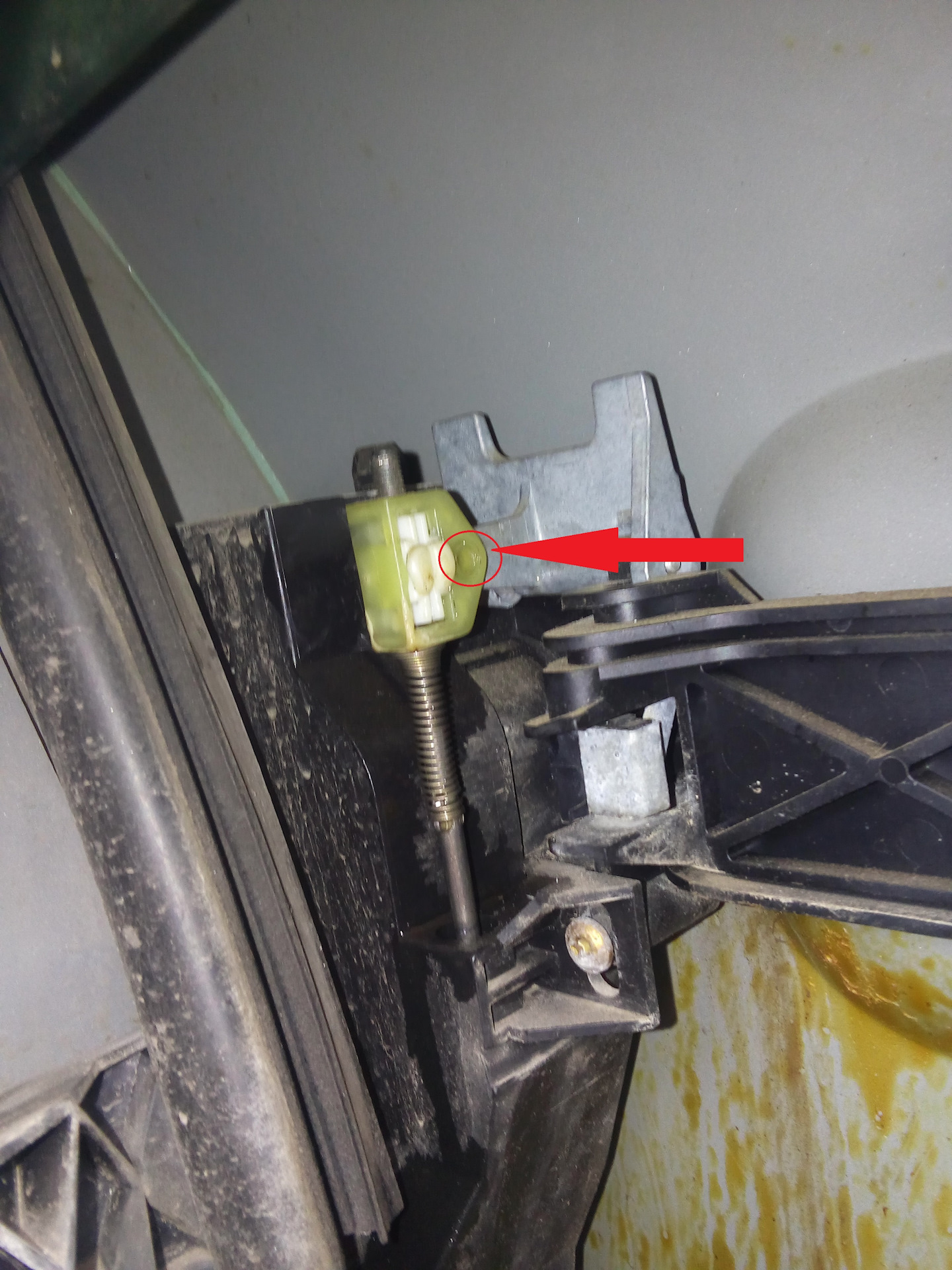

Всем привет!
Что то моя (водительская) дверь стала плохо открываться, дерг, дерг за ручку и раза со второго
третьего а то и с четвертого дверь открывалась.
Ну раз уж разобрал дверь : Фиксатор двери., то решил отрегулировать механизм открывания.
Отгибаем верхний левый угол "шумоизоляции"

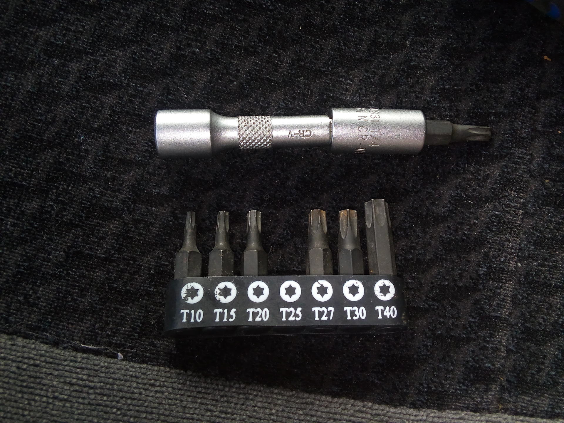

Берем торкс Т25,
(кто то выбивает гвоздем, чуть сточив остриё)
и выбиваем пластиковый штырек. Совсем выбивать не надо.
Сдергиваем пластиковый "узел" с ручки и поворачиваем его ПРОТИВ часовой стрелки, т.е. ОТКРУЧИВАЕМ, тем самым удлиняем шток с резьбой.
Тут самое главное не переусердствовать, мне хватило одного оборота, т.к года два назад, прочитав соответствующую тему на Мондео клубе, наклеил себе железную скобу на ручку (видно на втором фото под стрелкой) вот так:
Итак, одеваем все обратно, теперь надо засунуть штырек обратно.
Кто то вставляет его пальцами, у меня не получилось, помог "Г"-образный шестигранник.
Пробуем открыть дверь — открылась с первого раза, что и надо было.
Пробуем ставить на сигналку — все запирается и отпирается.
Я доволен☺.

Добрый вечер, сделал как написано, но когда закрываю машину на ЦЗ дверь все равно не открывается. При сборке проверял и все работало. В чем проблема?
У меня сейчас такая же проблема. После закрытия на ЦЗ не открывается пока из салона не откроешь. А так на много лучше стала открываться. Решили проблему?
Под механизм ручки внутри возможно шумку про сунуть не снимая и есть ли видимые проблемы её снятия?
Спасибо за советы, разобрал сделал но если резко или сильно дернуть ручку все равно вылетает ( соскакивает с язычка) был удар в эту дверь, может с этим связано. Но что можно сделать чтобы не покупать замок?
Такая же фигня ( Не знаю как исправить
По поводу скобы, советуешь ее лепить или не обязательно?
Лучше пару оборотов отвернуть на самом механизме. Делов то не много☺
Подскажите пожалуйста как работает ручка открывания снаружи, дернули ручку и она как бы вылетела, нет подпружиненного состояния ну и дверь не открывает, саму ручку снимал, все цело, обшивку не разбирал
вот здесь показано почему пропадает подпружиненное состояние.
А вообще надо снять дверную карту, глянуть изнутри.
