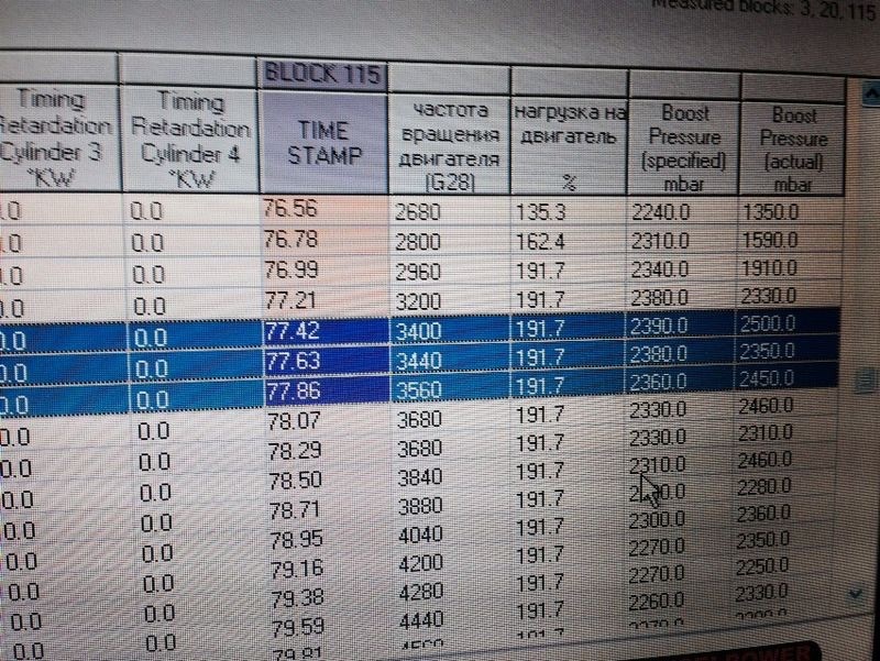

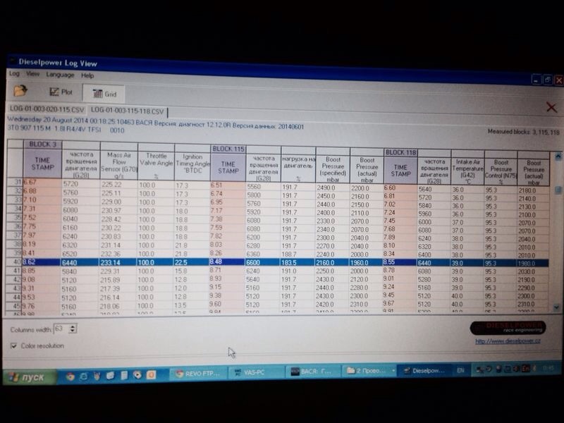

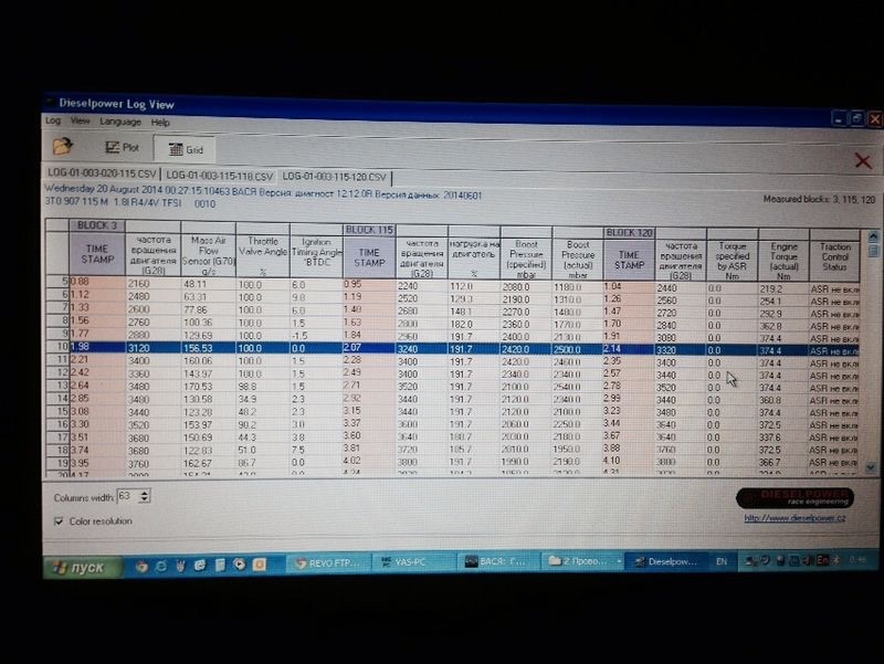

Настал момент истины, да, я установил себе на любимую машину турбинку IHI, и поехала она очень и очень хорошо))) Видосы заездов вы видели ранее.Логи ниже. И сейчас в разработке софт для 1.8 IHI;)

открой тайну))) 1.5 бара в пике) я думал на ихи можно замутить побольше))) настройка проводилась с подкруткой актуатора? ато тоже в мыслях на след сезон)
Актуатор сток! Программа пока ст2 залита;)
оО тобишь на ст2 1.5 бара на норм проге будет 1.7?)

Сомнительно на сток актуаторе 1.5 бара!
Они все по-разному с завода завинчены и не регулируются как на Борг Варнере К03

Кто то затянул актуатор ;)
Да)) я об этом и говорил всем😝😝
Хренасе 1.5 бара на сток актуаторе? не слабо…по лошадям тоже не плохо, лень читать, но что по железу? Фулл? выхлоп, куль, впуск, пайпы?
Фигня полная посмотрите давление запрос и актуал Н 75 там с ума сходит Когда пройдет настпойка то 1.4 максимум будет
А почему наддув скачет в логах?
Читай выше👆

Да полный бред запрос один а по факту больше н 75 с ума сошел

слушай.ну 1.5 бара вижу…дует внушительно .как к04…а почему по воздуху 233 всего?
Это еще не отстроенный конфиг))

233 грамма, солидно!
у меня тоже в 5 град 230 грамм, но едем мы по разному. Воздух не показатель…:)

по воздуху я так понял 280 сил
233 грамма это 291 л.с., а не 280.
