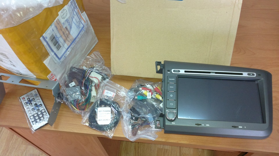

Предыдущая запись была, так сказать, тизером к текущей. Так вот, развязка наступила — приехала моя магнитола из "поднебесной", а с момента оплаты до момента получения прошло всего 15 дней.
Страшно ли было заказывать? конечно страшно, правда был небольшой опыт заказов из Китая, но не столь сложных изделий. Оправдались ли мои лучшие ожидания? Конечно оправдались!
Теперь подробнее…
ИСПУГ
Первое, на что обратил внимание при открытии упаковки — это тёмный цвет рамки, начал было поливать китайцев всех вместе взятых бранными словами, мол просил же в цвет, фото салона сбрасывал по почте, а они…[вырезано цензурой] Успокоился я только когда принес её в салон машины))

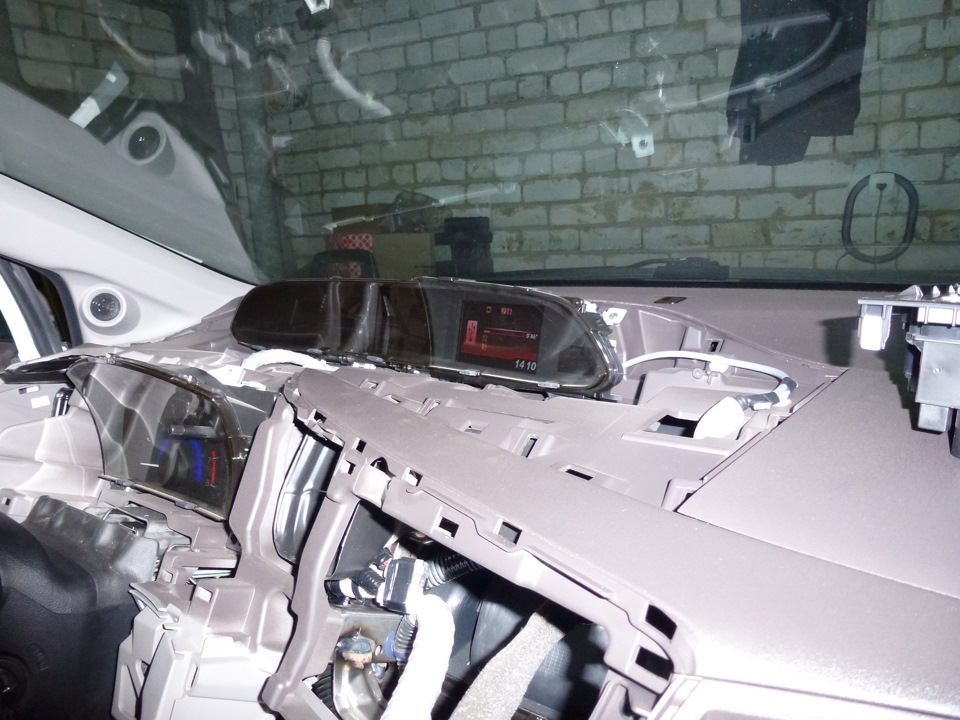

Записался на установку в автосервис, т.к. сам в куче проводов не увидел никакой логики))
Электрик беглым взглядом понял, что задача не из легких, увидев(услышав) моё волнение, успокоил, говорит "не ссы, я так много раз уже делал"))) (это я немного приукрасил). И со словами "ну что, ломаем?!" начал отдирать всю панель вокруг тахометра(она на пистонах без единого болта), затем саму магнитолу, но без снятия блока климата и корпуса под ним дело не шло, пришлось снять и их.
Далее он подключил все прилагающиеся провода к магнитоле, причем знаменитым методом "тыка")) и О ЧУДО, всё сразу заработало:
Кнопки на руле регулировали громкость, листали трэки, на i-mid передавалась положенная инфа, но при включении камеры заднего вида на магнитоле появлялась надпись "Нет сигнала" на черном фоне. Я хотел оставить камеру только на ай-миде, если бы магнитола сама не просила источник изображения, а так оставлять было бы не красиво, потому приняли решение лезть в i-mid и подключаться к камере. Тут же решили GPS-антенну приклеить справа от ай-мида, и спрятать кожухом, на фото видна небольшая площадка.
Здесь помогла распиновка, взятая с цивик-клаба:
Провод №19 — вот что нужно было(только цвет не совпал). С помощью шнура от домашнего DVD со штекером картинка от камеры появилась и на магнитоле параллельно!
Единственное, с чем пришлось попрощаться — с USB в подлокотнике, USB у меня теперь в бардачке, этот же разъем служит и для 3G-модема.
Да и еще для лучшей стыковки магнитолы пришлось подрезать внутренние края правого воздуховода.

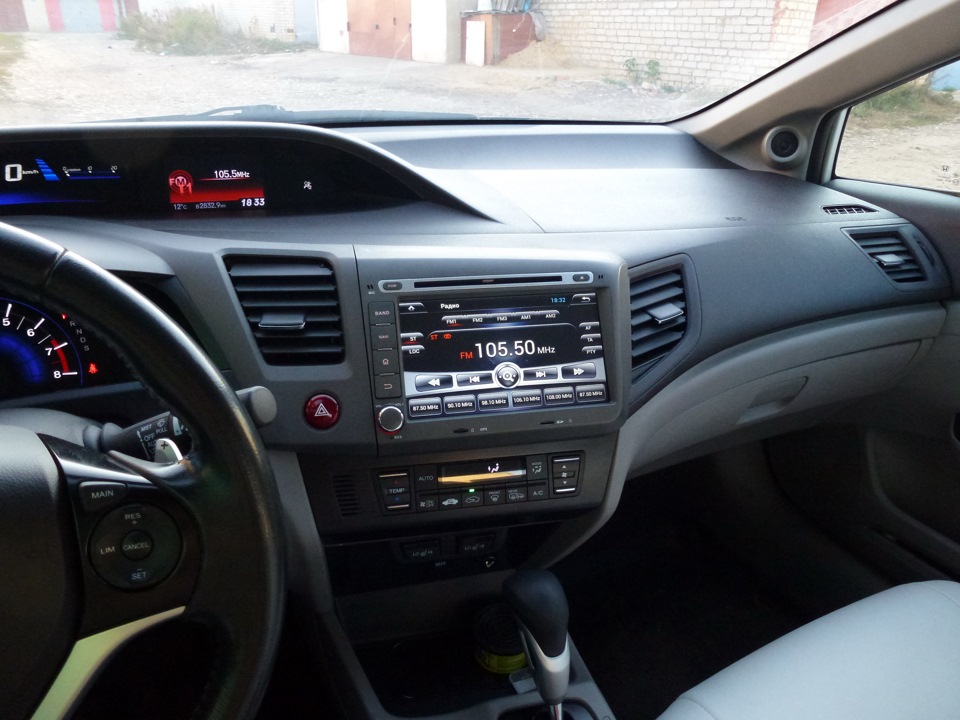

РЕЗУЛЬТАТ
Навигация от навитела была в комплекте, местоположение определяет мгновенно
Звук без настроек хуже штатной магнитолы. Пришлось ковыряться с эквалайзером и сместить центр от ног задних пассажиров к головам водителя и переднего пассажира.
Включил блютус, подключился к телефону и тут звонок от жены! Я так растерялся сначала, пытаюсь ей в трубку ответить, а голос то её из колонок раздается)) Забавно получилось.
После ночи настройки все сохранились, не пришлось запитываться к АКБ напрямую, но Андроид грузился секунд 20-25.
Параллельно могут работать 2 приложения, например музыка и навигация, третьему не дано. Позвонить при включенных 2х приложениях не получится, но и не страшно.
Экран ёмкостный, послушный, яркий, контрастный, как на средненьких планшетах. Для машины это супер))
Ночью при минимальной яркости экран немного слепит, надеюсь привыкну.
Не шумит, не гудит, не греется, быстрый, умный, в общем многого даже не ожидал.
