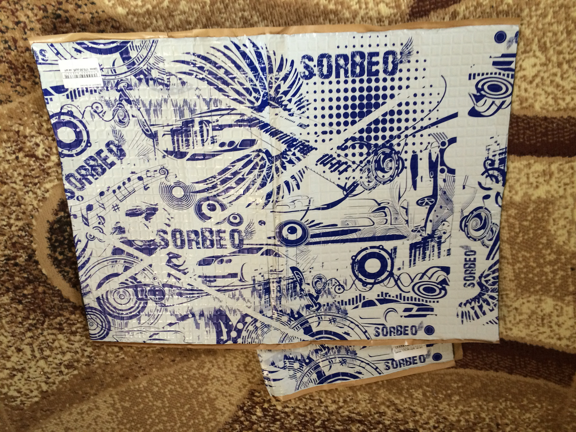

Всем привет! С приорой ничего не происходит в техническом плане, просто ездит. В плане комфорта зато появляются всё больше и больше косяков. Что мне действительно надоело это задняя полочка, после перенастройки музыки от басов она стала пердеть, трещать, приходилось из-за этого убавлять громкость, я ждал потепления хоть какого-то, и вот сегодня этот день настал, взял 2 листа тройки по 170р и поехал к маме. Снял эту дрожащую тварь и принёс домой.

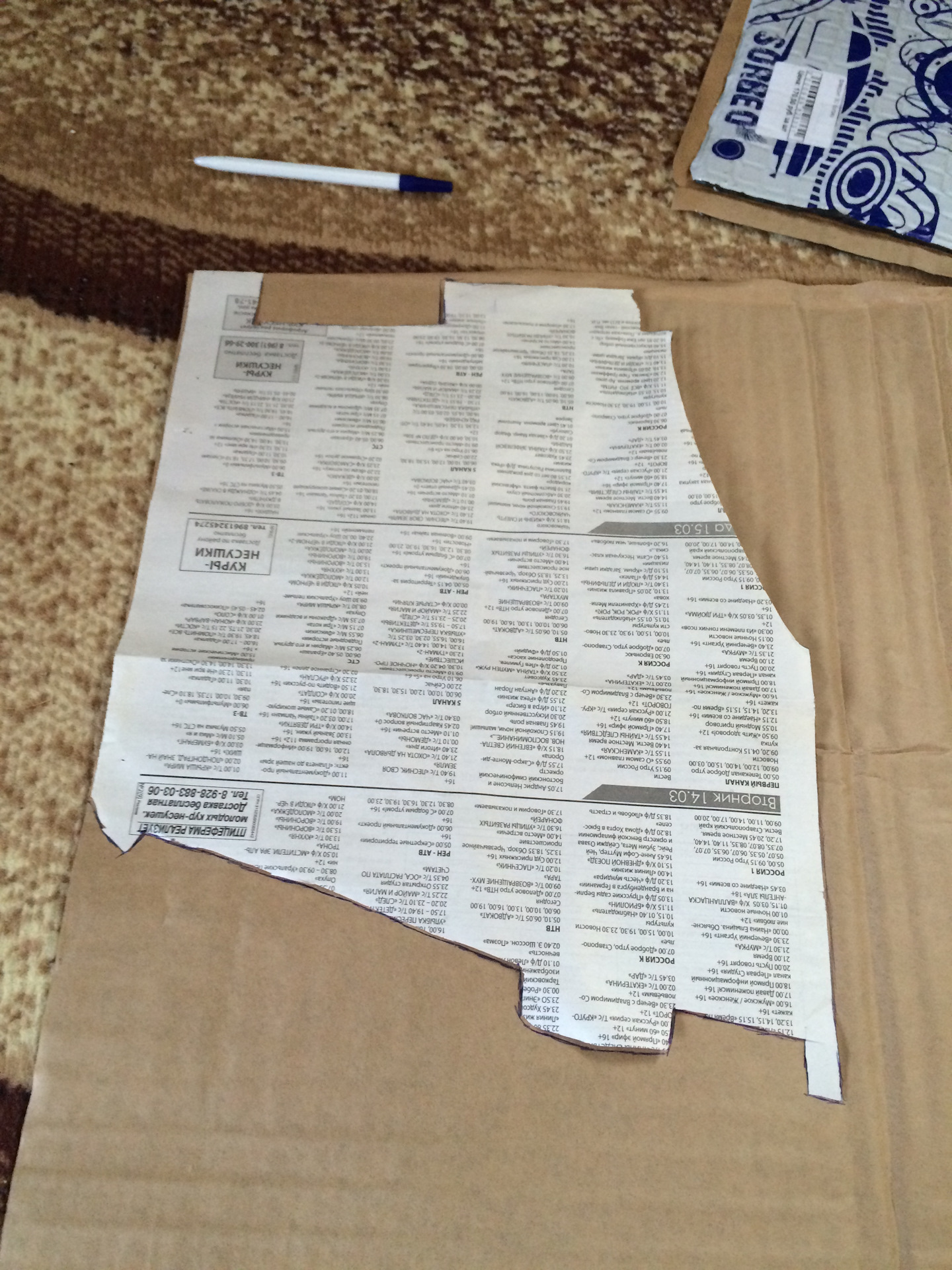

Далее всё по газетам размеченным резалось и клеилось, валиком раскатывалось.

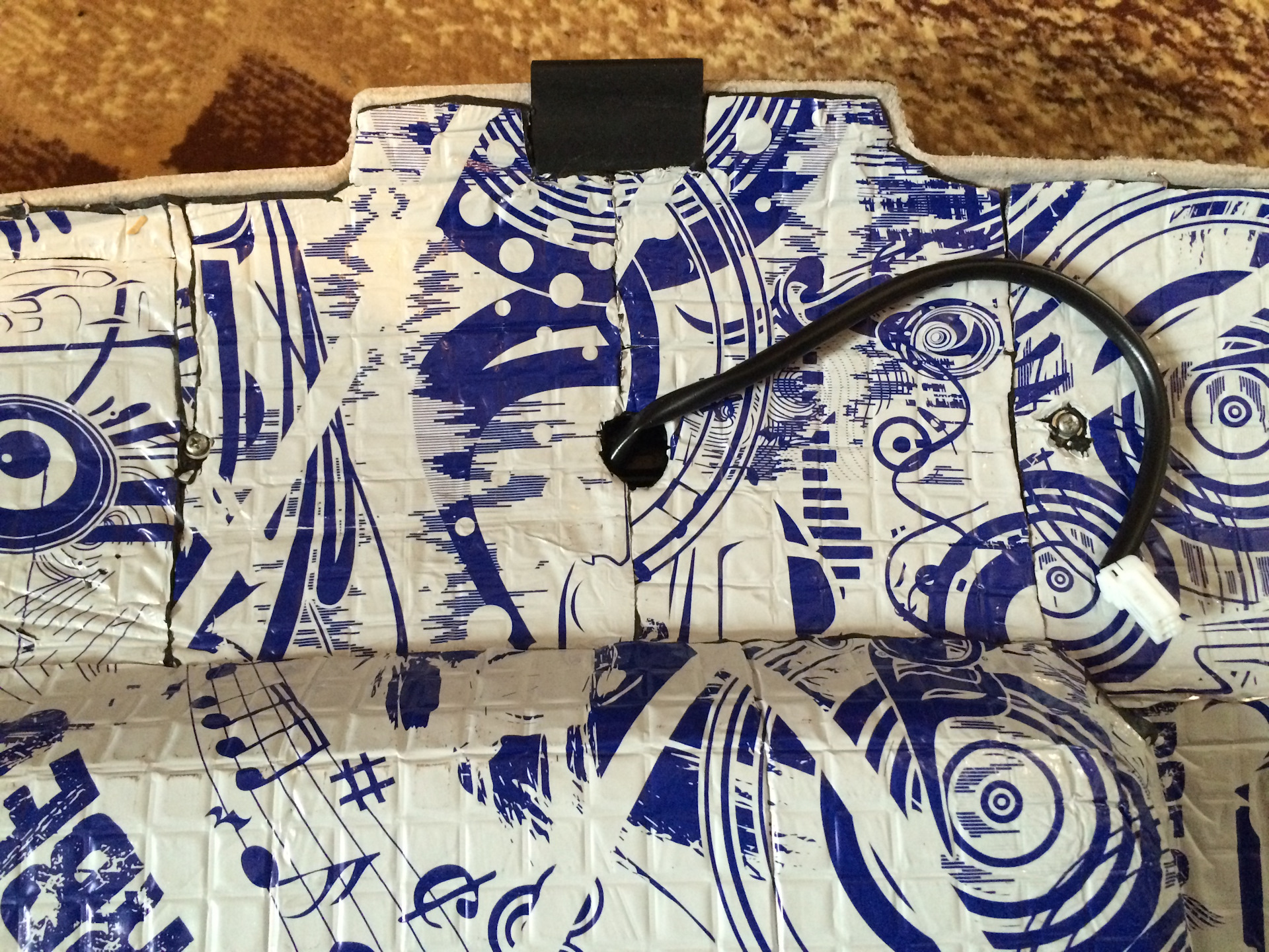

Обклеили полностью, дырочки сделали только под саморезы и провод, полочка заметно прибавила в весе. Получилось вот так

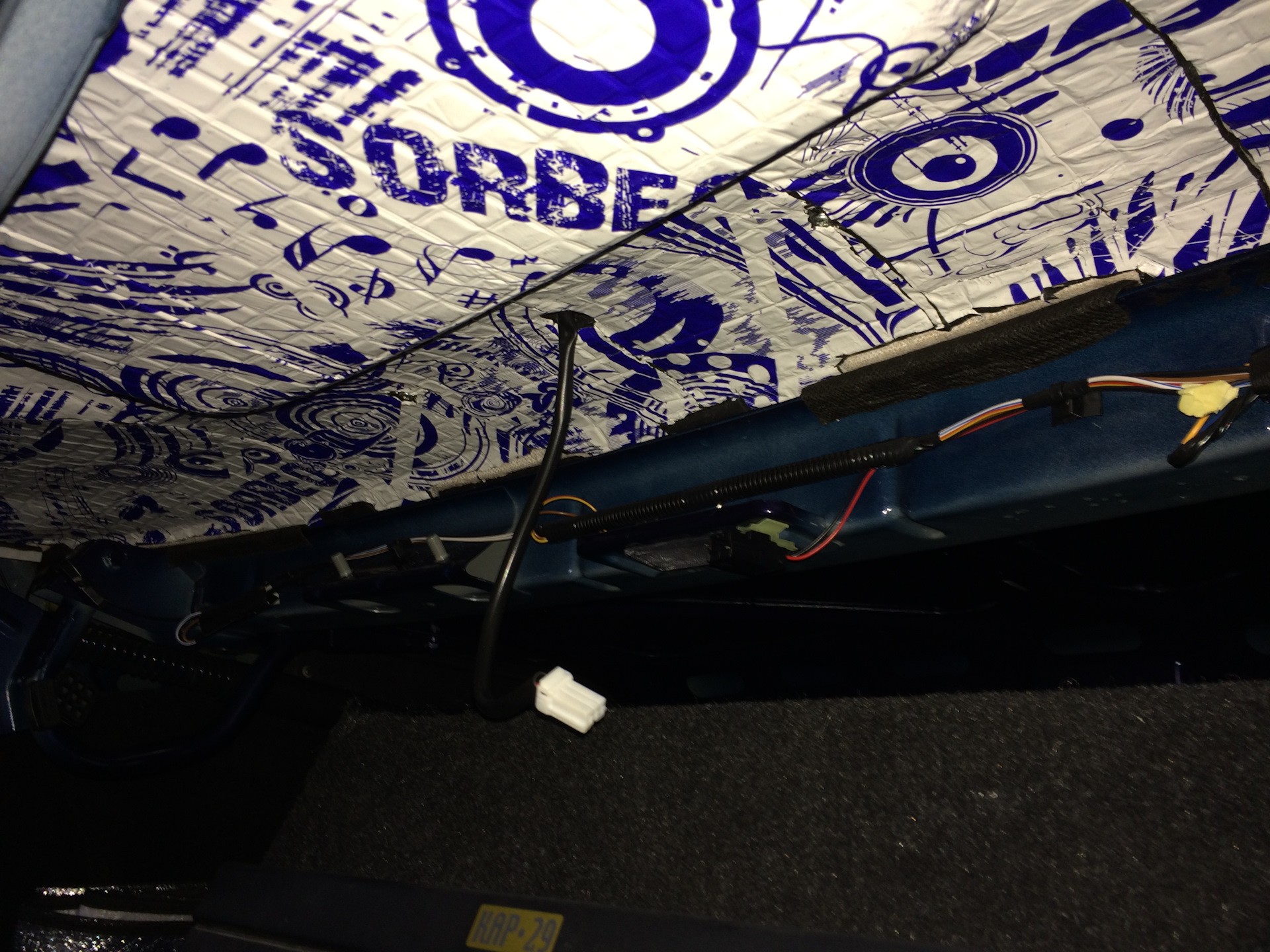

Далее другим материалом антискрип проклеил металл с которым соприкасается полочка, так же пластик по бокам на котором лежит полка.
Правда на задней части где стекло я переборщил, полочка не влазила, пришлось там где резинки на полочке убрать, в итоге села туго и это хорошо. Осталось только стоп сигнал подключить
Результатом очень доволен, такое ощущение что не только треск пропал а даже музыка по другому стала играть, но это наверное самовнушение. В любом случае теперь музыку приятней слушать, я очень доволен. Сегодня уже не когда было, на следующих выходных крышку багажника проклею.

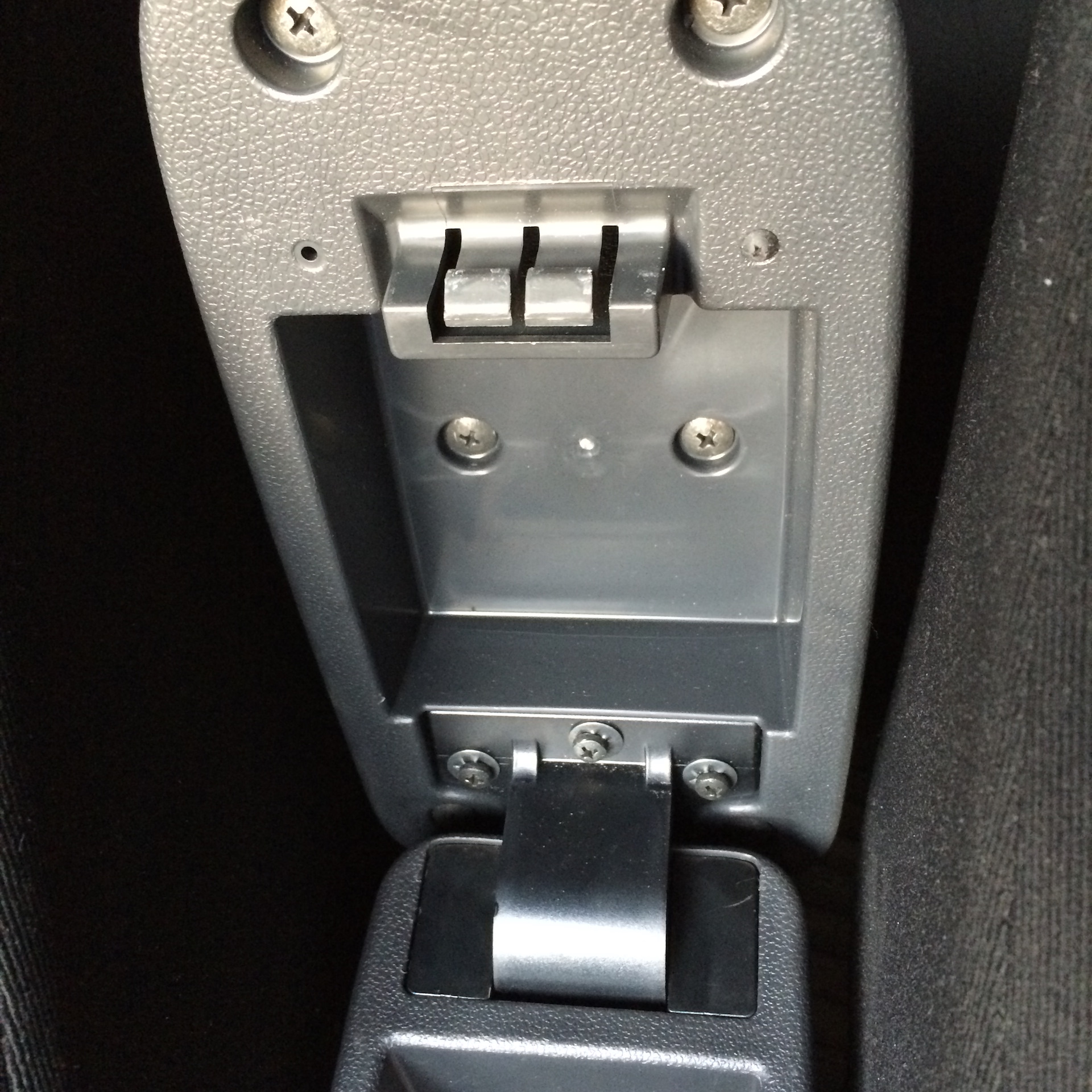

Теперь вопрос, как снять этого товарища?
Появился люфт, соответственно брякает из-за этого, причем не слабо. Надо тоже с ним придумать что-нибудь, но для начала снять, боюсь сломать методом тыка если начну отверткой ковырять.

На крышке подлокотника видна дырка. Там резиночка была? Может поэтому брякает?
Не было резиночек не каких, люфт в механизме открывания-закрывания.
