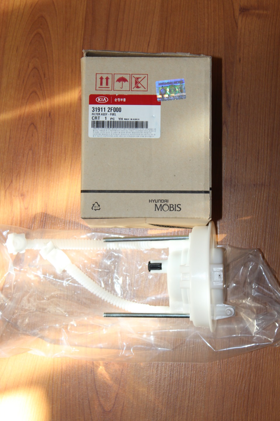

На складе у меня было тр варианта. Родной(430), Коннер(типа корея. Неплохие впринципе фильтра. 290) и Реалстон(390). К сожалению чет недогадался сфотать все три. Если взять три в руки покрутить — то они реально одинаковые.Только в оригинале трубки из более жесткого пластика. Комплектация одна — без резинок. И у неоригиналов идут в комплекте полушайбы-стопора на ножки.
Себе естественно ставлю оригинал :)

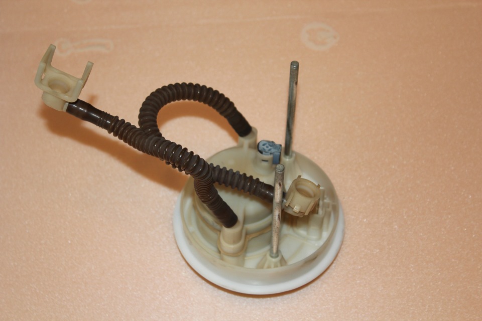

9. Берем две маленьких пластиковых отверточки. Отсчелкиваем трубки от бокса насоса. Да, тот чланг что на регулятор давления сидит — тяжеловато отсчелкнуть, но никаких проблем. Снимаем разъем снизу фильтра. И снимаем отверткой полушайбы\стопора с ножек фильтра и разнимаем кончтрукцию.
10. Переставляем резинки со шлангочек старого фильтра на новый. Переставляем пружинки с ножек фильтра.
11. Крепим фильтр назад(темиже полукольцами\стопорами). Одеваем шлангочки и разъемы проводов.

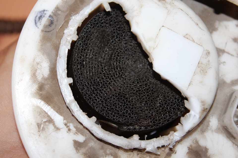

Сетка БН чистая. Ну коричневая, но гавна особо нет. Бокс насоса тоже без песка.
Фильтр(на фото ниже) — естественно грязный жутко. С шлангочек посливал бенз… Песочек и цвет бенза испугал аж.
П.С, Почему не поставил неоригинал. Во первых себе самое лучшее ставим :), во вторых — реалстон — разница в цене понты. А Коннер — ну чет он мне кажется на вес меньше, а значит или пластик проще, или филльтрующий элемент другой(а может просто так кажется). По любому разница в 150грн на детали на 100тыс км считаю незначительной.
