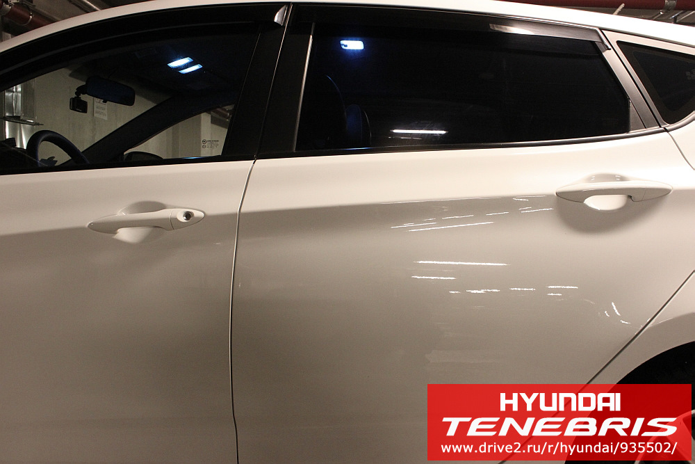

Ещё в начале лета стал замечать, что внешняя ручка левой пассажирской двери стала странно себя вести при открывание. Каждый раз при открытии появлялось ощущение, что она шатается и открывается на бОльший угол, чем должна. Через неделю ручка стала вполне явно раскладываться на составные части, стала видна резиновая подложка-уплотнитель, а значит пришло время действовать.
С этой проблемой я поехал к ОД "Восток-Авто Жукова", которые были ближе всех остальных к дому. Заранее записался на приём, приехал в положенное время, показал машину мастеру-приёмщику.
Мастер-приёмщик посмотрел, отфотографировал и подтвердил, что случай будет гарантийным. Более того, оказалось, что и ручка водительской двери оказалось на начальной стадии разрушения. Мастер-приёмщик сказал, что со мной свяжутся, как будет подтверждение от гарантийного отдела и поступит запасная деталь, на том и разошлись.
Прошла неделя, — ни ответа, ни привета. Звоню ОД сам и спрашиваю, в чём проблема, почему так долго нет ответа. После длительных поисков моего "дела" мне сообщают, что гарантийный отдел признал случай негарантийным, а дефект — следствием механического повреждения. Я попросил переключить меня на гарантийный отдел, чтобы я мог лично услышать их версию такого рода "механического повреждения".
Там мне в простой форме сказали, что "ручку закрытой двери сильно дёргали, вот и додёргались". Объективно оценивая такого рода повреждение я допускаю, что пассажир и вправду мог дернуть ручку раньше времени и тем самым сломать ограничитель, но ручек-то с такой проблемой было две. Что же, их все подряд дергали что ли? И что это за ручки такие, что разваливаются одна за другой?
Прикинув стоимость работ при самостоятельной замене и перекраске, решил не останавливаться и позвонил на горячую линию Хёндэ в службу клиентской поддержки (телефон 8 800 333-71-67). Сказал им четко и прямо, что если они мне в таких случаях отказывают в гарантии, то зачем мне вообще ездить ежегодно к ним на ТО, всё равно от них нет никакого толку, а на любой постгарантийной СТО я могу обслуживаться в 3 раза дешевле и 3 раза качественнее. Видимо, такого рода высказывания оператора впечатлили и девушка обещалась передать мою претензию на повторное рассмотрение случая в гарантийный отдел ОД "Восток-Авто Жукова".
Не поверите, но через два дня (ведь могут оперативно, если по башке треснут!) мне отзвонился мастер-приёмщик ОД "Восток-Авто" (какой именно СТО я не сообразил спросить) и подтвердил, что после пересмотра случай признан гарантийный, замене и перекраске подлежат две левые ручки (водительская и задняя пассажирская), запчасти уже заказаны, и пригласил приехать через 2 недели.

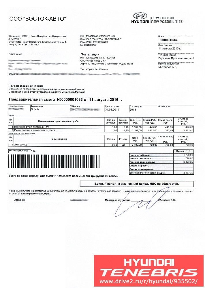

За день до назначенной даты позвонили и подтвердили, что детали пришли, можно приезжать на колировку, при чём приезжать на вторую станцию "Восток-Авто Бухарестская", т.к. случай передан туда. Я приехал туда, машину помыли, сняли оттенок белого и через полчаса отпустили, составив предварительную смету.
Предложили подъехать через три дня на непосредственную замену и обещались отзвониться с подтверждением за день до назначенной даты. При чём я уточнил, можно ли будет поставить ручки не в СТО на Бухарестской, а в СТО на Жукова, куда я обращался изначально. Мне подтвердили такую возможно, уверив, что ручки в ближайшие дни будут туда переданы. На календарь я тогда не посмотрел, а просто довольный уехал. Как потом понял, 11 августа 2016 года — это четверг, а через 3 дня — это воскресенье. Ясное дело, ни в субботу, ни в воскресенье мне никто не позвонил, и я уже сам позвонил ОД "Восток-Авто Жукова" в понедельник.

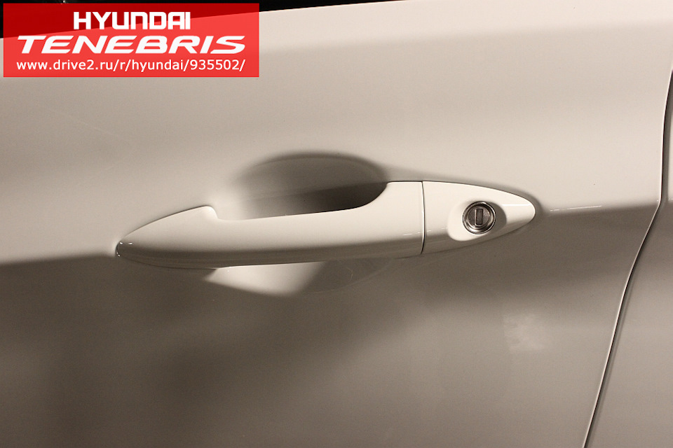

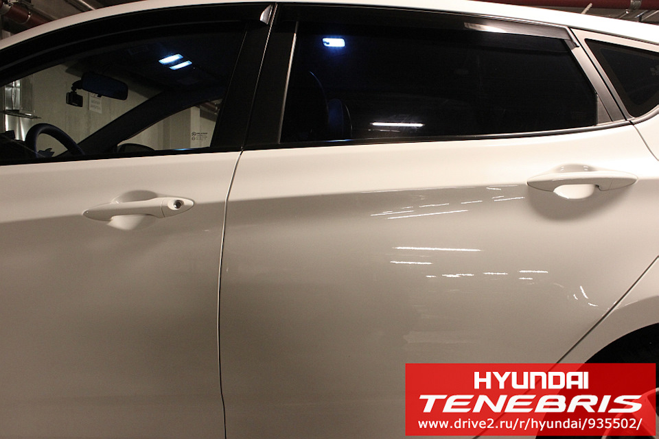

Почти час ожидания и меня пригласили принять готовую работу. Первое, что я увидел, что ручки-то они перекрасили в тон, но крышки-треугольники (неподвижные части) остались того же цвета и выглядели на несколько тонов желтее. Сразу же указал на это, на что мне сказали — колировка сделана по дверям, т.к. измерение производится по окрашенному металлу, так правильно (в их понимании), а уголки — это окрашенный пластик, ЛКП на котором стареет быстрее. И не придерешься, в тон с дверьми ручки попали замечательно, а вот с треугольниками — ни разу. Ясное дело, я возмутился, почему не колировали по треугольникам, на что мне ответили, что через пару месяцев тон сравняется, и подсунули на подпись такой акт.
Я сразу же сказал, что не подпишу, на что мне ответили, что тогда придётся ждать понедельника (а сейчас была пятница), т.к. старшего (управляющего) уже нет и он будет только в понедельник. В случае неподписания машина остается у них, а я с документами еду домой и приезжаю сюда в понедельник.
Вдоволь поругавшись я всё равно подписал этот акт и уехал на своей машине. По итогам всех работ осталось двоякое чувство от гарантии. Всё-таки дела у нас вести по-человечески не умеют, всегда всё через жопу и с руганью.

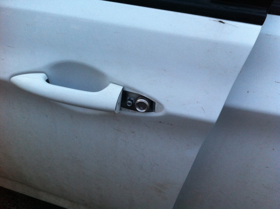

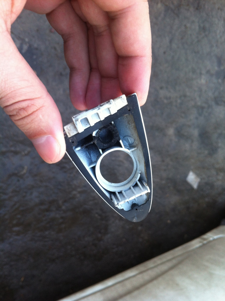

А у меня этот треугольник на одной из машин отвалился на морозе(
К ОД по этой проблеме не обращался?
Не думаю что признают. Тут явное механическое воздействие: открывал с ключа
Т.е. на самом треугольнике есть внешние следы повреждений?
Нет, кроме того, что гайка, к которой он крепится к ручке, осталась с кусками пластика на самом винте ручки
Здраствуйте, у меня такая же беда, обратился к официалам, диагностика говорят платная 3400р, вопрос надо ли платить?И как вы решили этот вопрос?
Ничего не платил, сказал что на морозе открыл с ключа, так как аккумулятор сел, только вставил ключ — она и вывалилась
