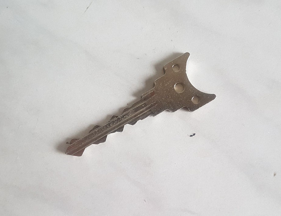

Сначала обжог пластик с обычного ключа (даже не обжок, а нагрел и оторвал плоскогубцами — пластик довольно мягкий)

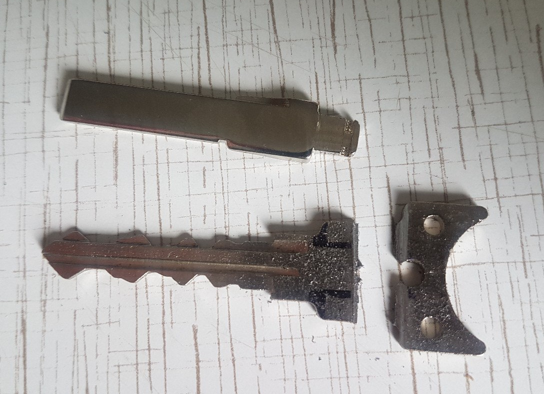

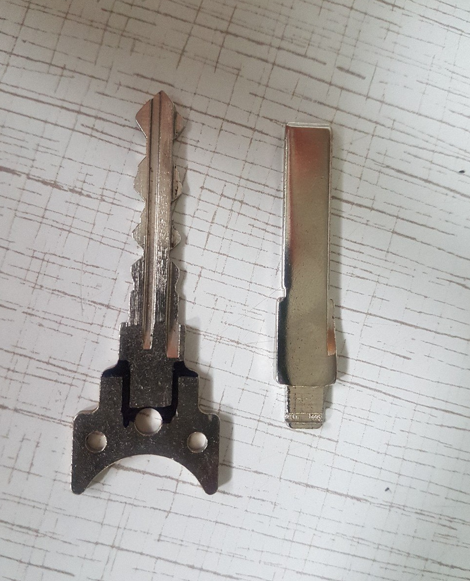

Затем берем ключ в который хотим вставить свое жало…
…и вынимаем из него родное. Чаще всего оно держится за счет запрессованного стопора, но в моем случае на двух винтиках (Китай, что скажешь)

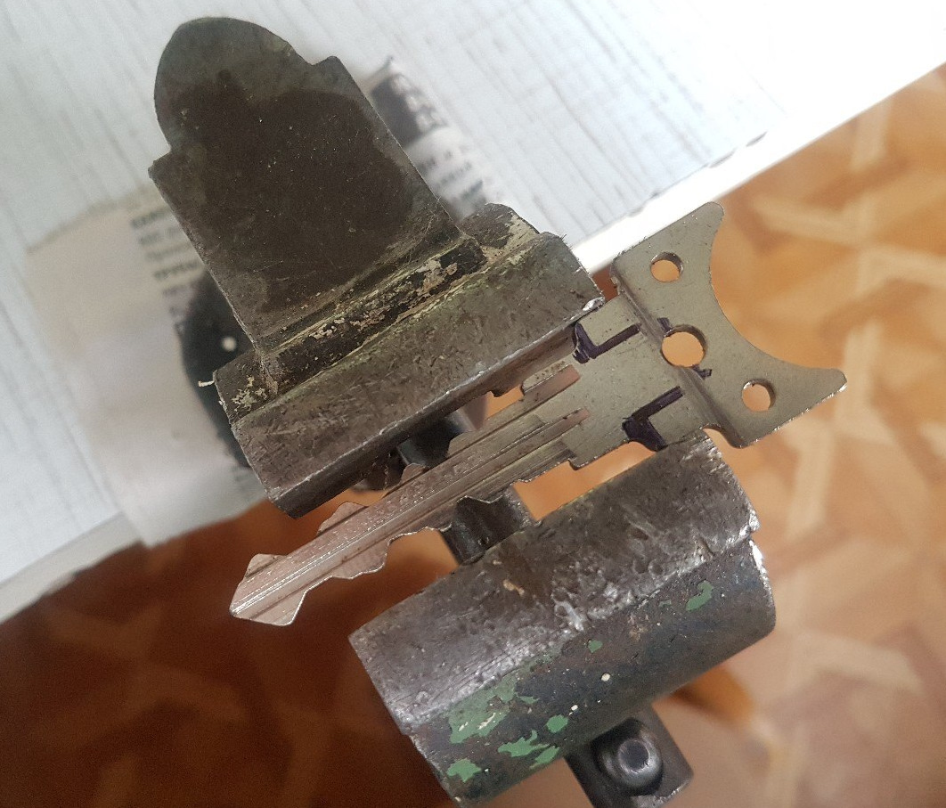

Переводим форму жала из выкидного ключа на свое жало и начинаем упорно работать надфилем (если есть полотно по металлу или болгарка, то время переделки сократится в два раза).
В итоге получаем вот такое жало
Остается проточить паз под стопор и вставить в ключ. Фотографию проточенного паза сделать забыл, но думаю все итак понятно что и как.
Вставляем жало в ключ, забиваем стопор (в случае Китая — закручиваем винтики. Резьбу для них резать не надо, они тупо в распор встают) и, собственно, все.
По времени, как писал выше, затрачен всего час, при желании — пол часа.
В посте описан главный принцип переделки, но могут вылезти незначительные косяки, к примеру, ширина ключа не позволяет ему закрыться, ключ вставляется в замок, но не поворачивается — все эти недостатки лечатся прямыми руками и парой минут работы надфилем.
