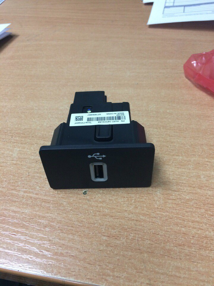

Для полноценного перехода с Sync 2 на Sync 3 необходима замена медиа-хаба. Без его замены Apple CarPlay работать не будет, будет только Android Auto, а т.к по цене новый медиа-хаб стоит меньше, чем нормальный смартфон на Android, поддерживающий Android Auto, то выбор очевиден — нужно менять медиа-хаб!

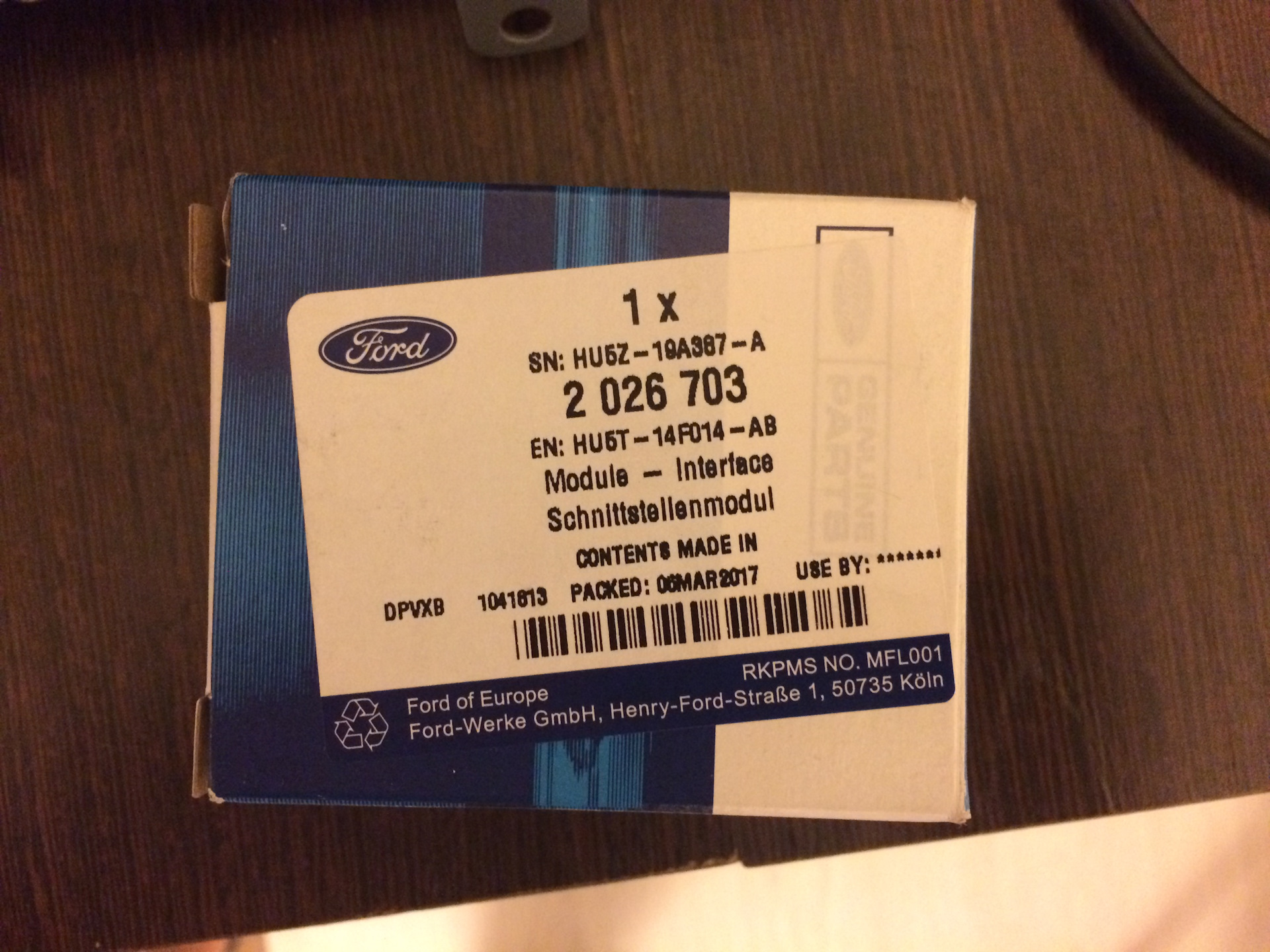

Поиск медиа-хаба я начал задолго до установки Sync 3 и оказалось, что существует два вида хабов, поддерживающий CarPlay: хаб с 2мя USB (непроходной, ставится на М5, Эксп и на ФФ3 дорест) и хаб с 1м USB (проходной, ставится на ФФ3 рест). Проходной хаб необходим, т.к на ФФ3 рест второй USB порт выведен на переднюю панель под климатом и для его подключения необходим хаб, который бы подключался к Sync 3 и имел выход под второй USB порт на передней панели.
В общем хаб был найден и заказан, ждать его пришлось аж 4 месяца! Так уж не сложилось в этот раз с логистикой у дилера Форд…
Код для заказа: 2 026 703
Забирал я его уже ночью и т.к еще в прошлый раз На пути к Sync 3. Часть 2 (Установка) сделал по уму USB проводку, то перекинуть хабы не составило труда прямо у здания дилера.

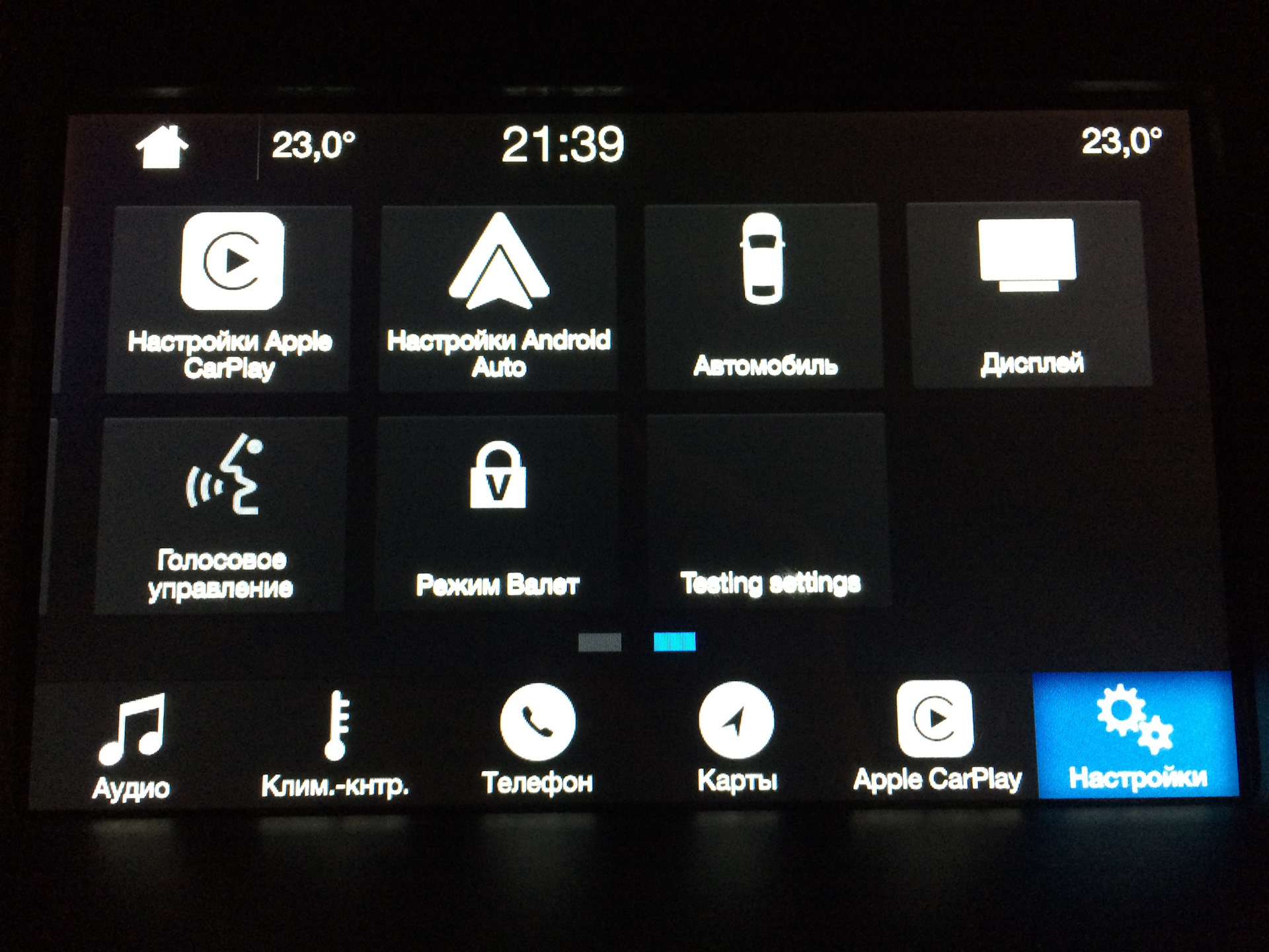

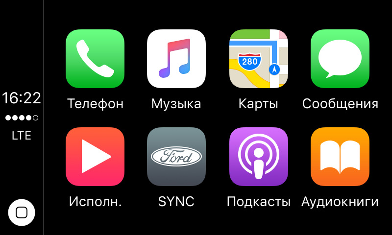

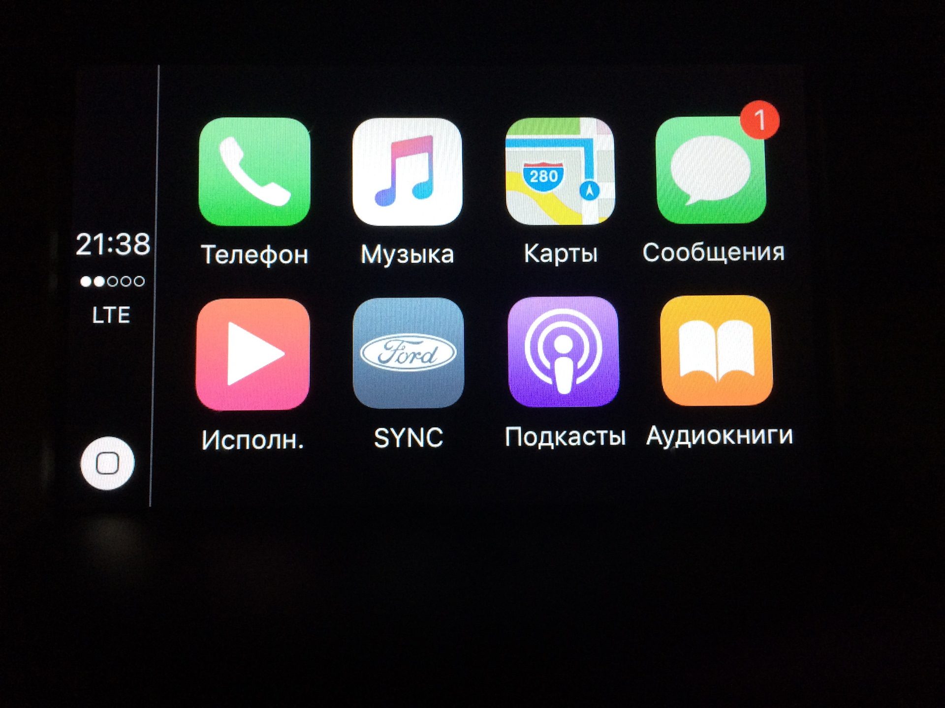

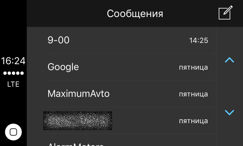

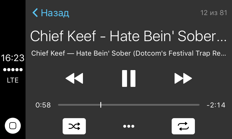

И вот результат:
Так же в меню появился новый пункт: "Настройка Apple CarPlay", который появляется ТОЛЬКО после первого подключения CarPlay.

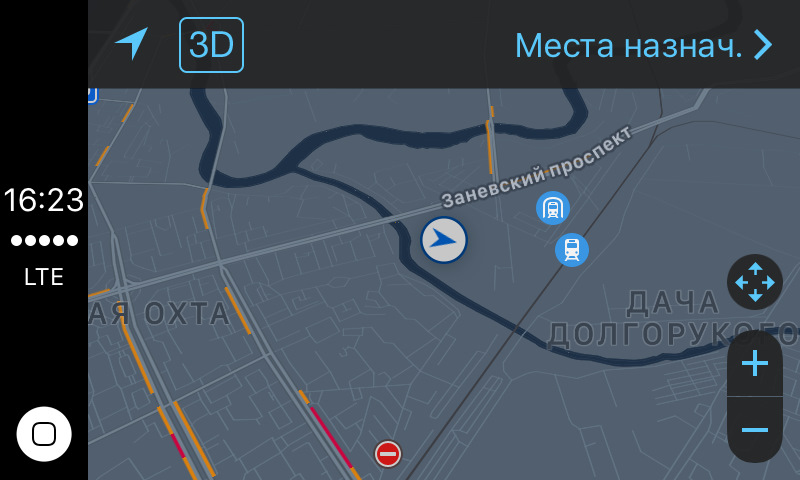

И наконец то, что интересовало больше всего: КАРТЫ
Как оказалось, они полное говно. Нет, серьезно, даже штатные карты Sync 3 детализированы лучше, чем это. Мне довелось испробовать карты Google и Android Auto, благодаря смартфону друга и там карты лучше в разы. Детализация лучше, пробки актуальнее и т.д и т.п.
В общем я считаю, что если брать Sync 3 без штатной навигации, то есть смысл использовать Android Auto, вопрос навигации в авто он может закрыть полностью, да и замены медиа-хаба не требует. Но если у вас смартфон на iOS и менять его вы не планируете, то. в общем решайте сами))
По большому счету хаб я брал лишь для того, чтобы все было по фэн-шую и работало так, как задумывалось инженерами Форд (нет, я не успокаиваю себя) и своей цели я добился.

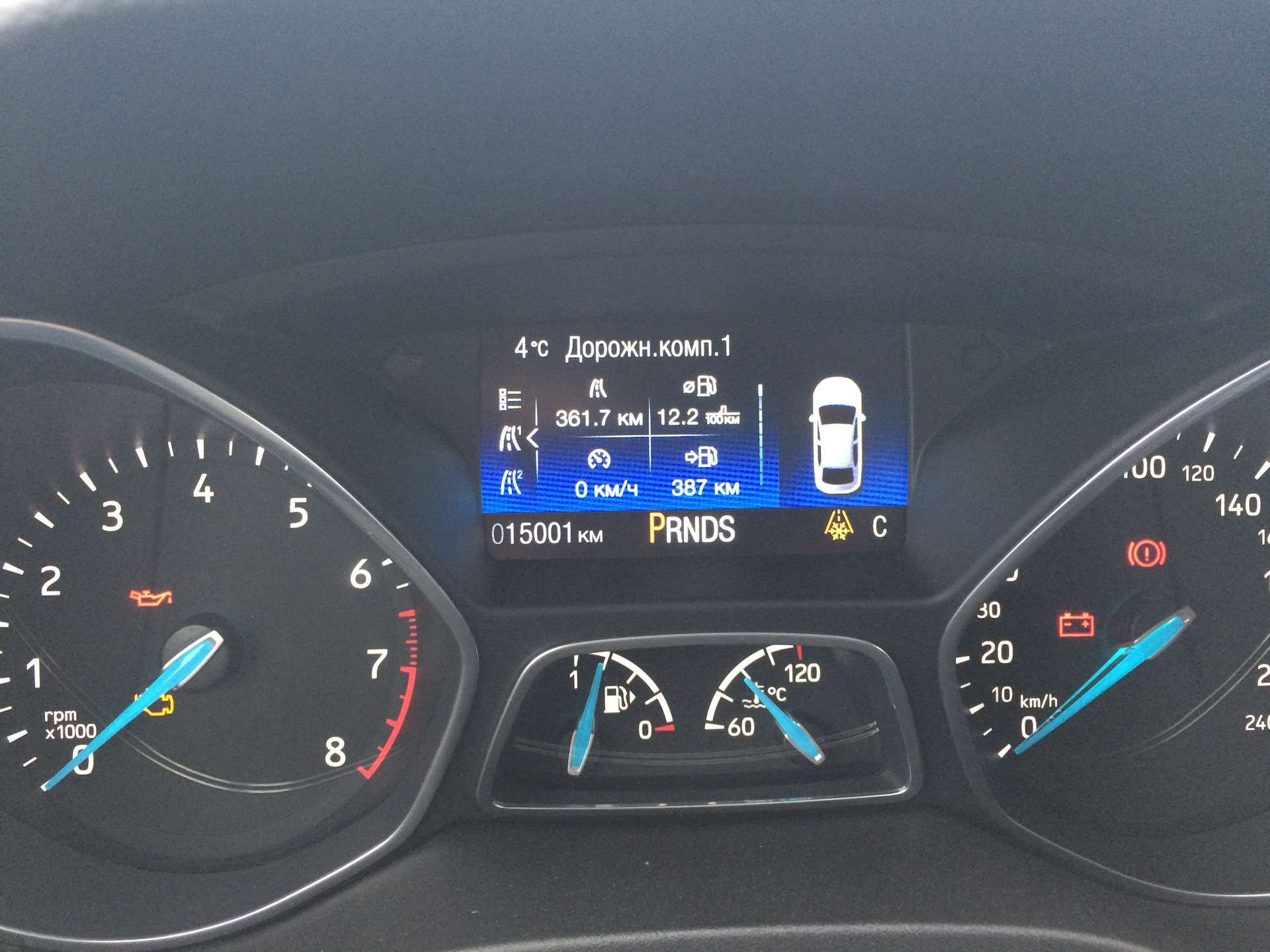

P.S Тихо и незаметно подкрался небольшой юбилейчик:
Такое чувство, что на машине не езжу, а только деньги в неё вливаю. ну ничего, мне нравится))

Подсветка хаба работает? Или нужно разъем колхозить?
Работает, разъем я еще для старого хаба колхозил.
Ценник в 25 баксов за штатный разъем меня не обрадовал и я наколхозил из разъема с ФФ2 какого-то (однорядный на 4 пина).
