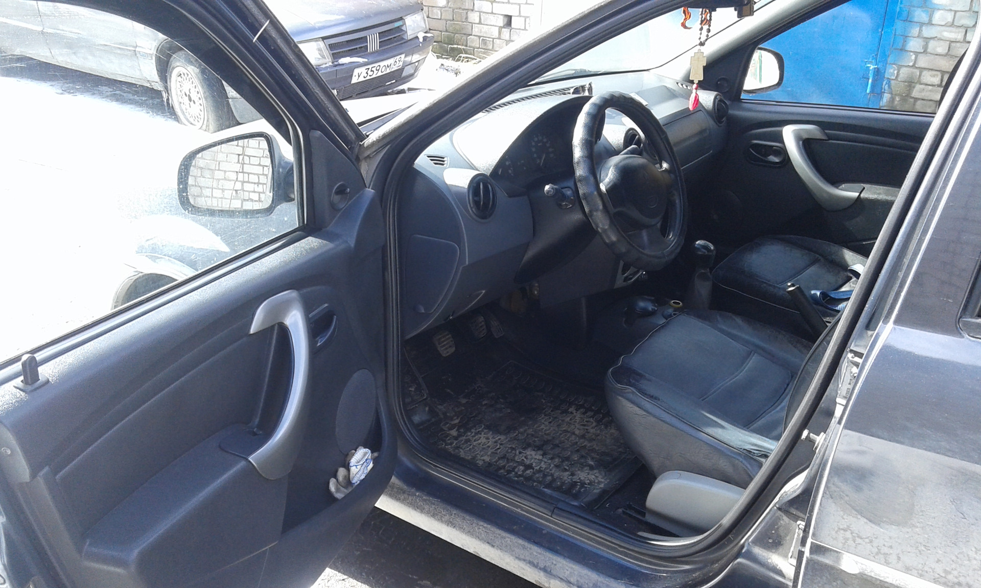

Всем пиривет.
Давненько писал в БЖ про приобретение обшивочек(карты дверные) с ф2

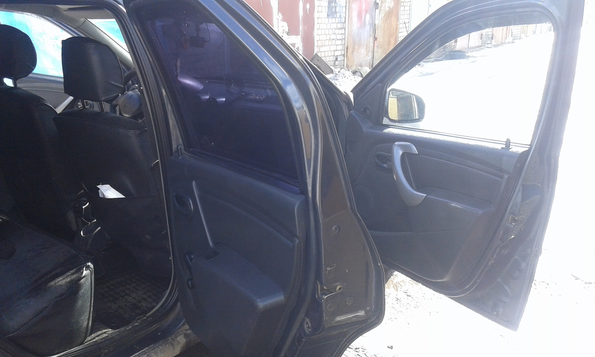

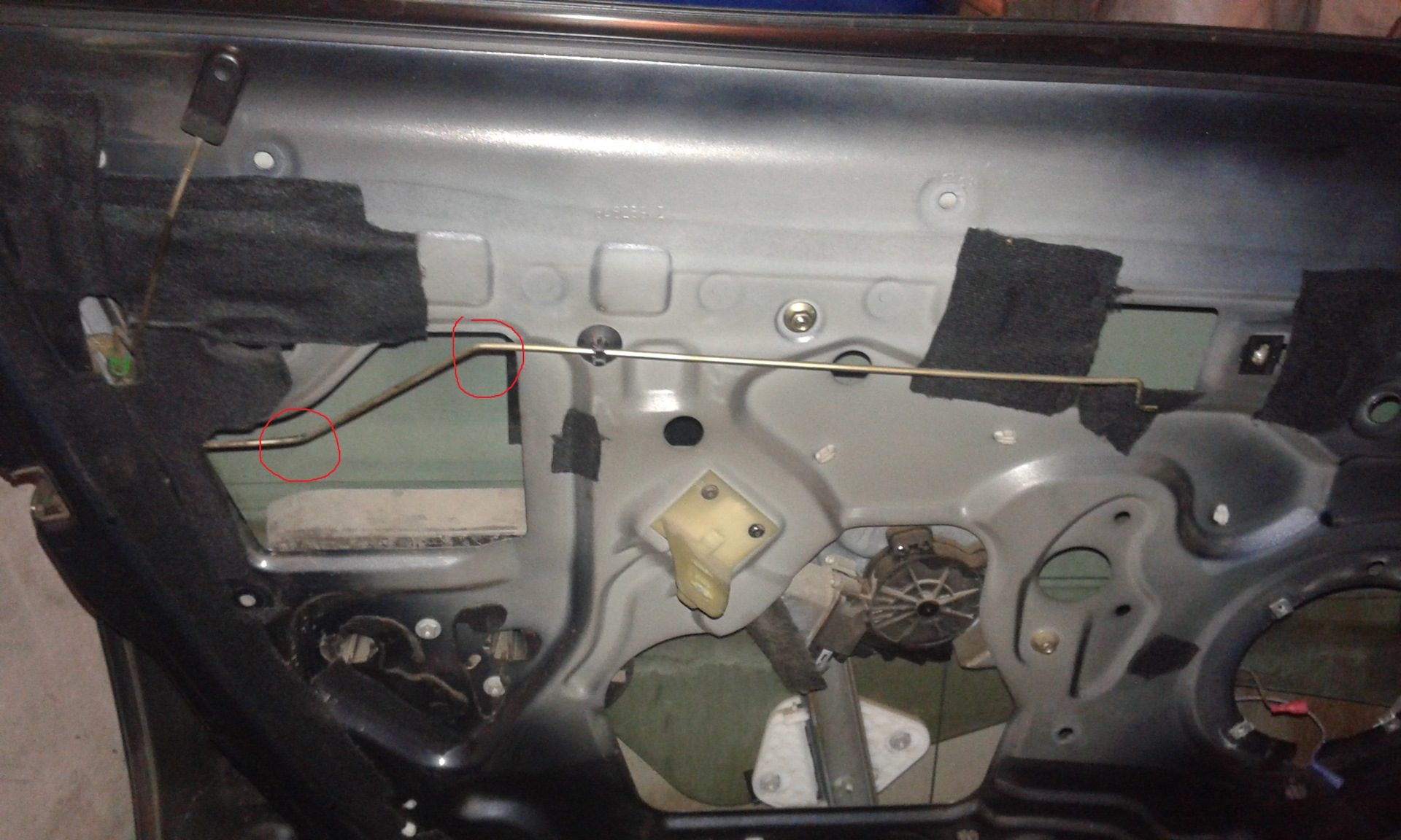

В эти выходные установил. Сложного нет не чего, немного терпения потребовалось ну и без приключений не куда))
Вопщем почитал драйв2 поспрашивал у людей какие есть подводные камни в момент установки. И в путь.
По времени ушло часа 4-5 на установку и 2-3 часа на покраску ручек.
Обшивочки достались в состоянии на 3+ Помыл, почистил очистителем для пластика самым дешовым и в гараж устанавливать

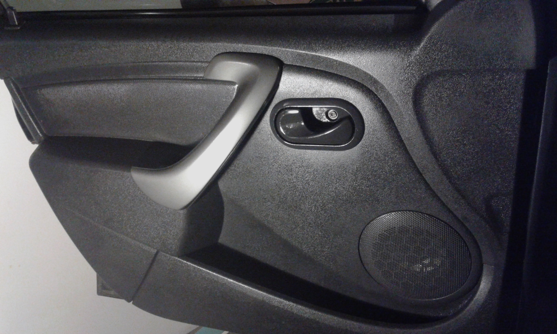

Соответственно новые панельки проклеил антискрипом STP

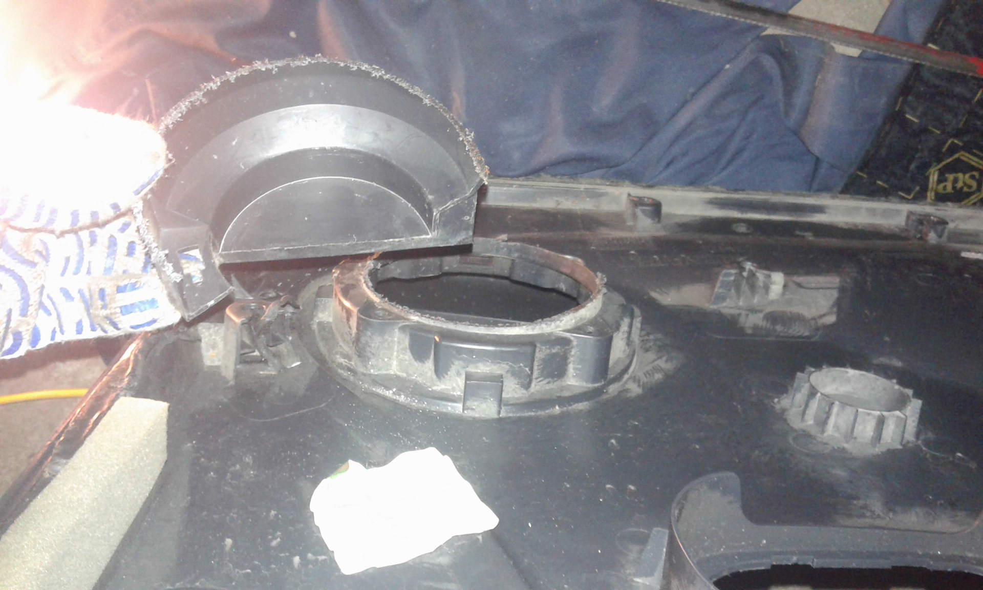

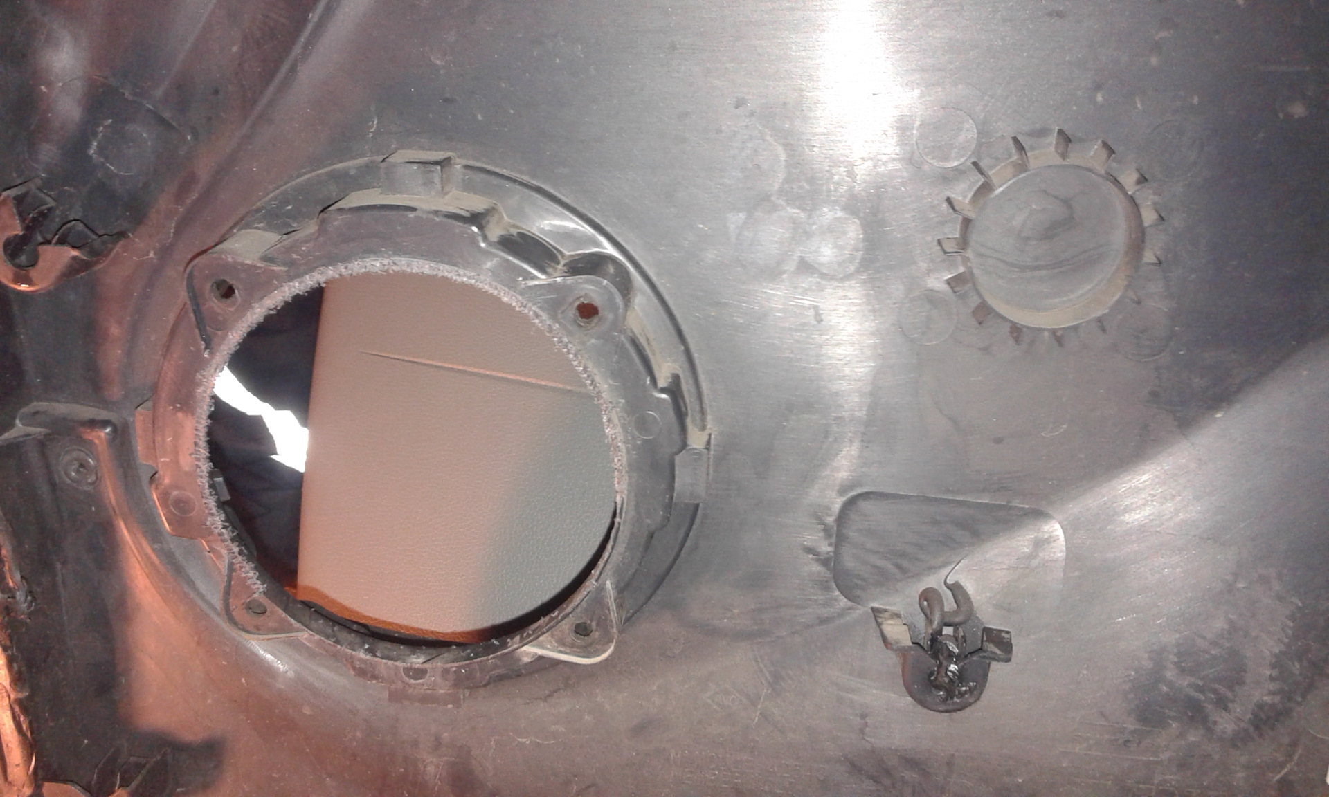

В новые дверные карты динамики от музыки не лезли…и пришлось пилить. Так что у кого динамики не стандартные берите с собой ножовку=)пригодиться…не ножом же ковырять

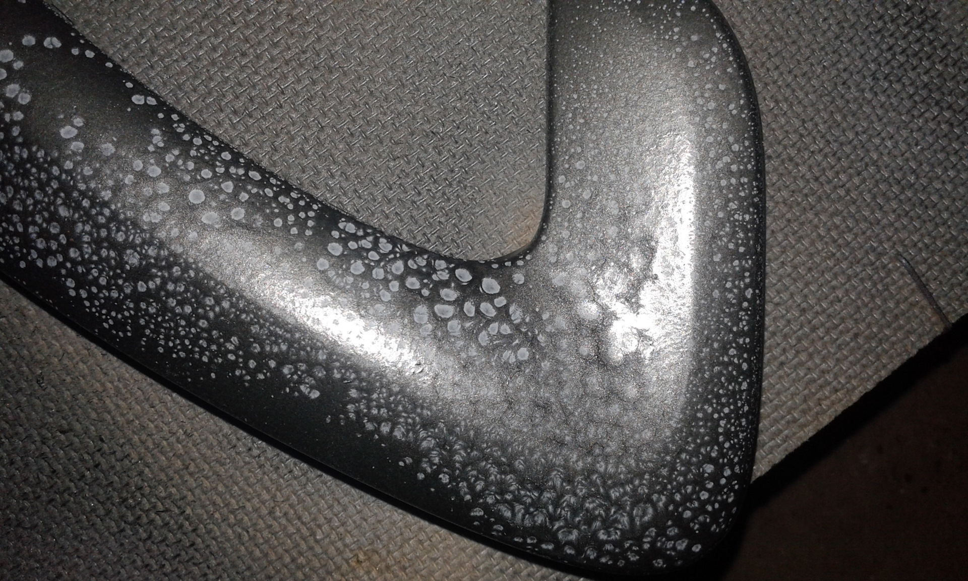

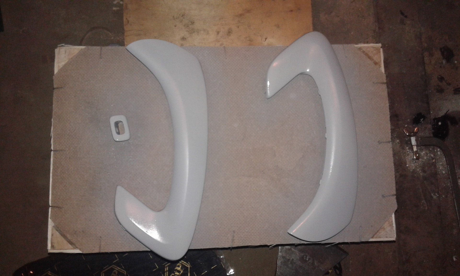

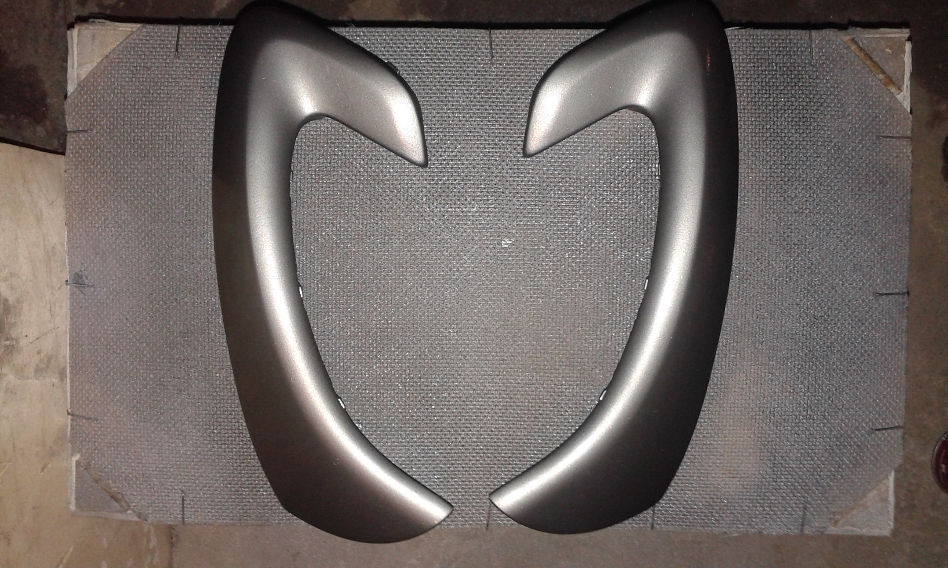

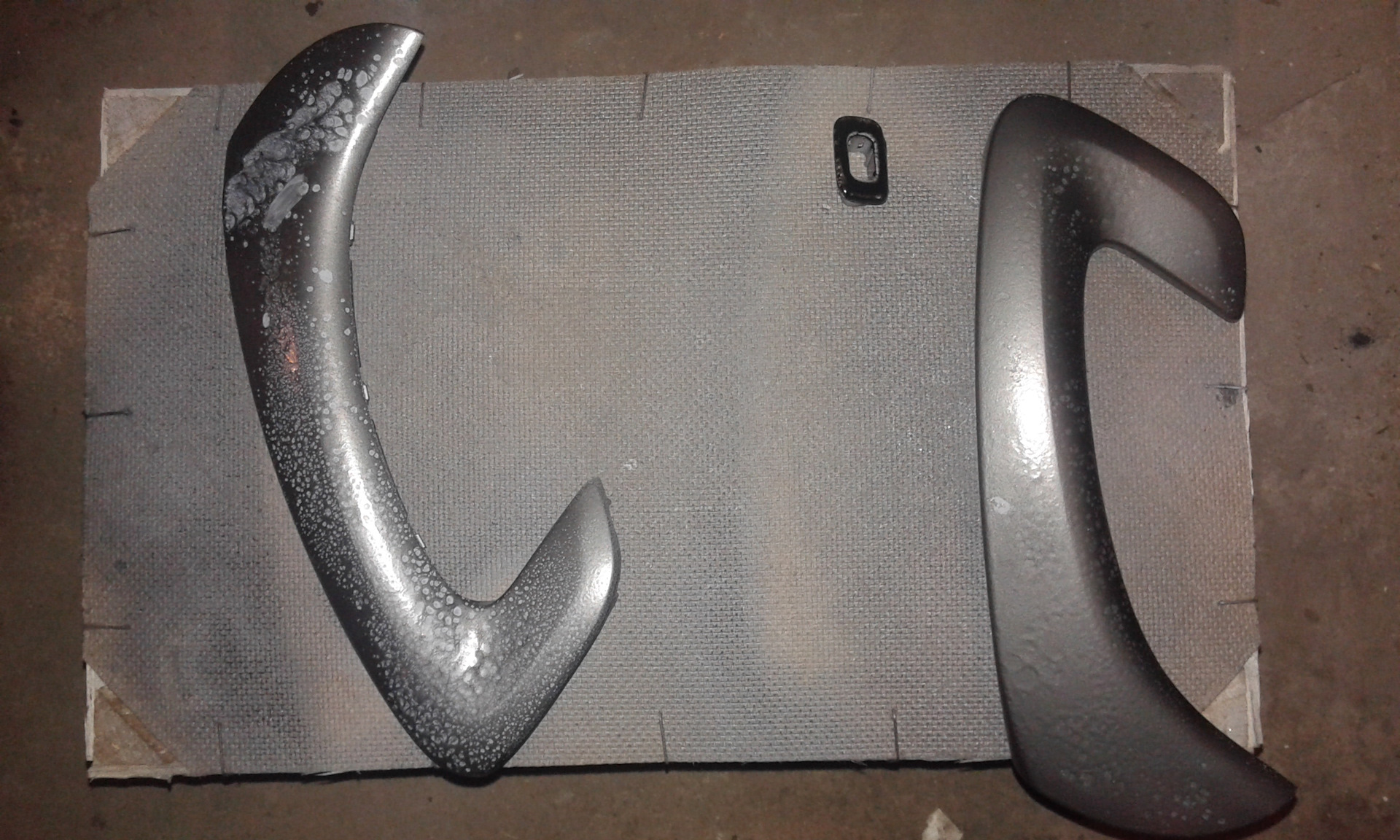

Зашкурил 1000 обезжирил и загрунтовал
Не пойму почему так краску попёрло, может грунт не до сушил или ещё чего…
Думаю ладно щас узнаем… Зашол на драйв2 пошуршал и по новой всё сдирать))

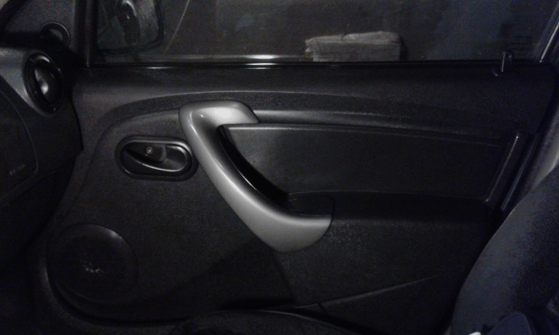

Сначала шкуркой с водичкой 150-240-500-1000 и ручки готовы к окраске

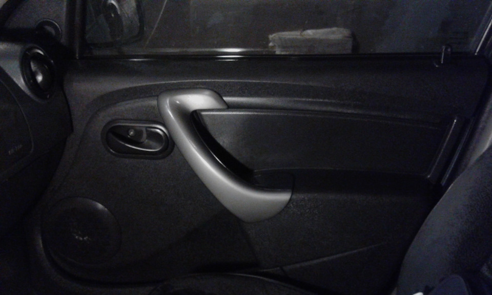

Готово=) я очень рад, как ребёнок новой машинке
Вторым этапом буду красить боковые стойки ремней и передние стойки у лобового стекла, структурной краской(чёрной) а также планирую покрасить панельку среднюю таким же цветом как ручки дверные

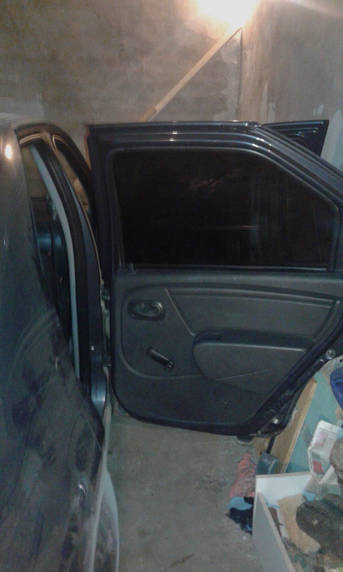

А задние обшивки от ф2 на ф1 нормально встанут?
Должны, двери одинаковые
У меня Ф2, ножом нормально срезал этот полукруг, без ножовки без съёма панелей и поставил Pioneer TS-E170CI
у меня новая панель ещё одета не была, на месте черной ещё старая стояла вот и пильнул
Такая же ерунда была с задними барабанами. Как ни крась, краска не ложится ровно и все.
А вот когда красил накладки ручек в салоне и прочие накладки на панелях взял балончик с резиновой краской. Красил в 4 слоя без грунтовки, просто сначала прошелся мелкой наждачкой. Все легло гут. Сверху прокрасил лаком от сколов (для бронирования порогов). Краска черная + лак = черный глянец!

у меня так же краска взбухла на накладках… )))
))) я не один такой, тоже перекрашивать по новой пришлось?
