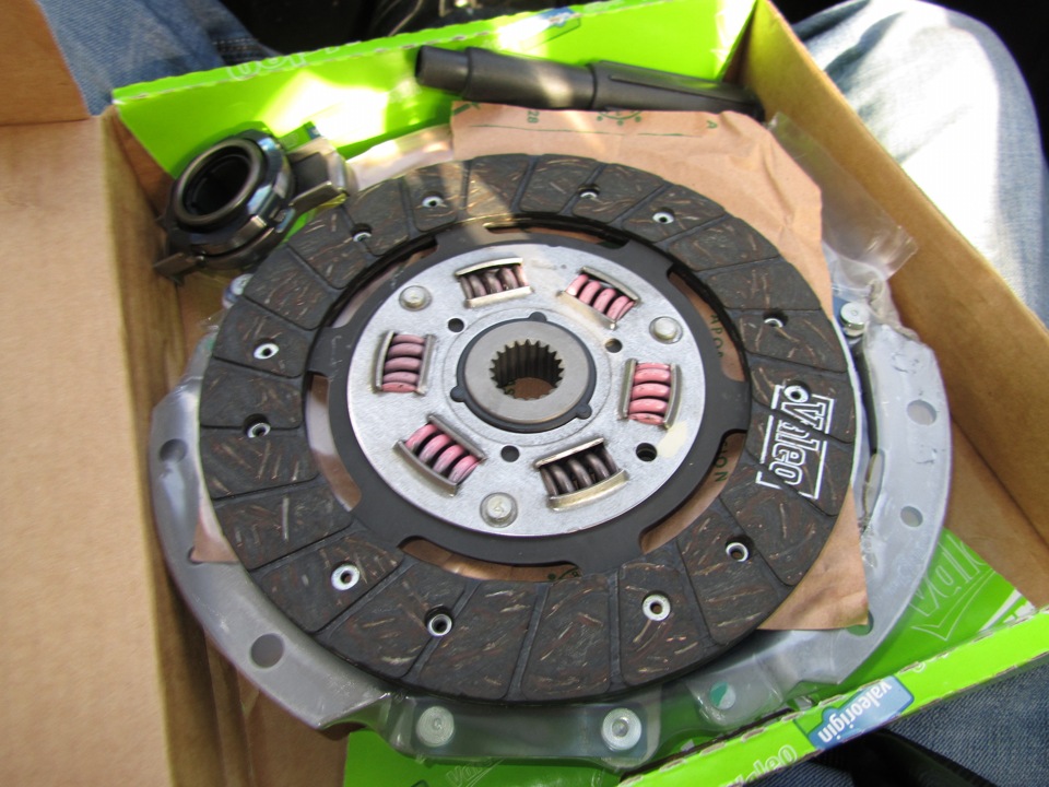

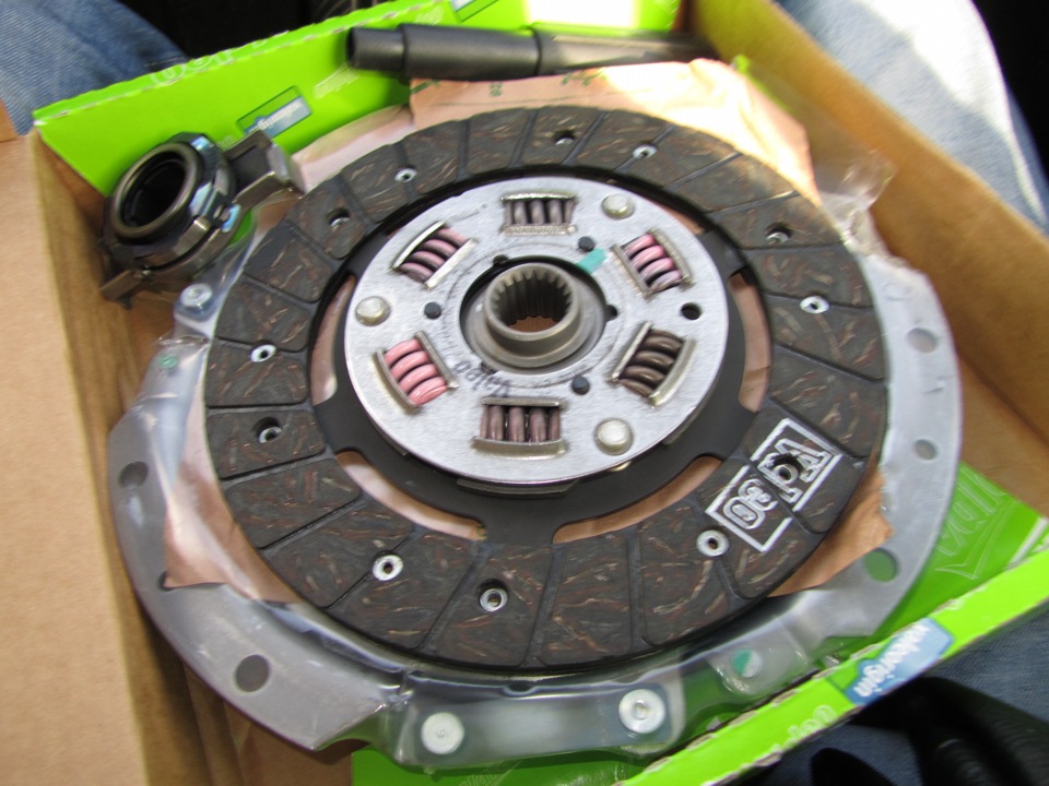

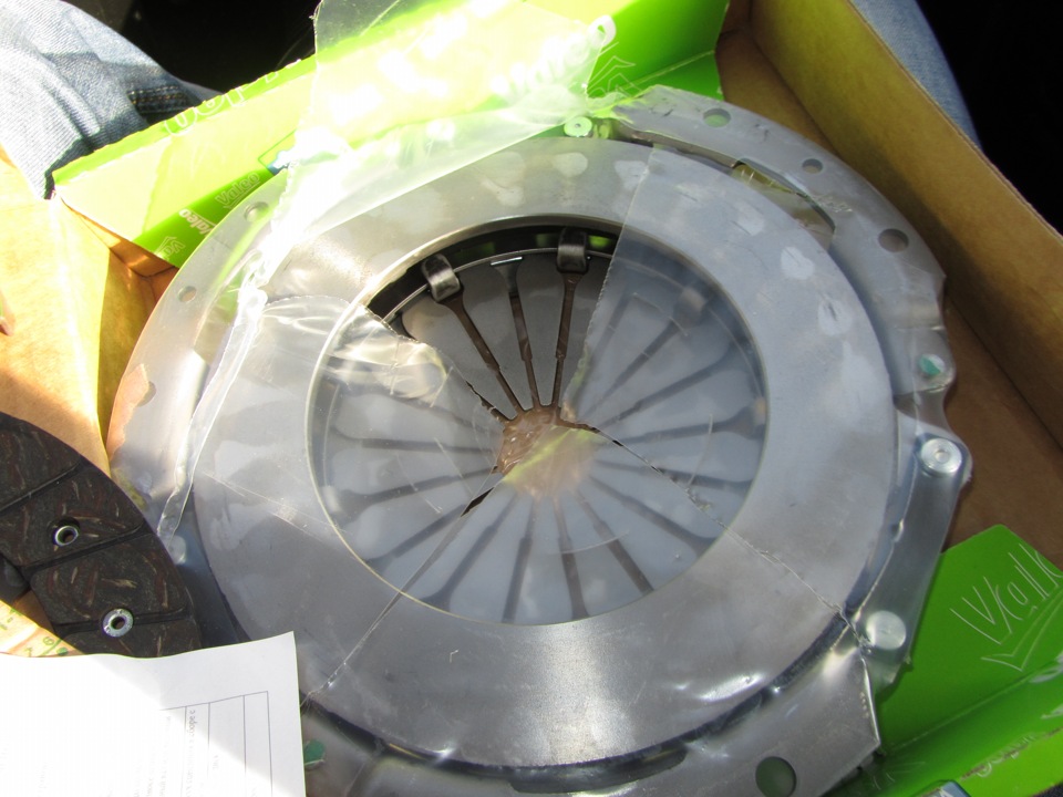

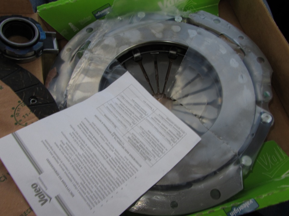

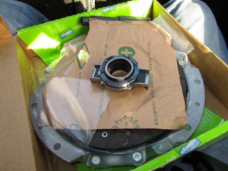

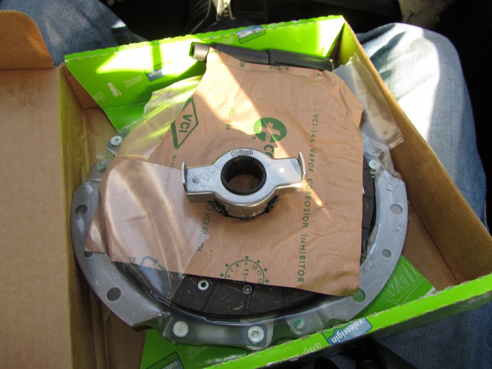

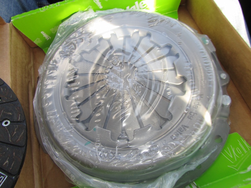

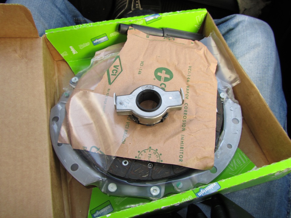

Также пришлось заменить сцепление на Valeo
К сожалению фотки только нового сцепления (я его покупал)
Все вместе вышло на 10000(с работой)
Итог надо учиться делать самому такие ремонты.
