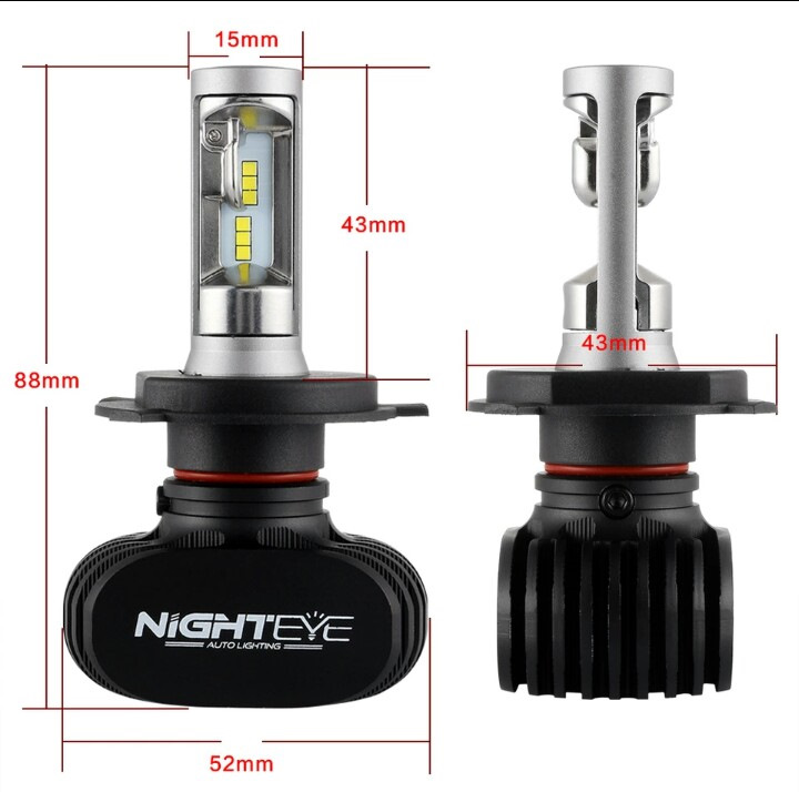

Итак, LED лампы no name, приобретены были на небезызвестном aliexpress. Стоимость — ориентировочно 1500 руб. На лампах указана следующая информация: вольтаж — 12-32В; световой поток диодов — 8000лм; температура свечения 6000К. Лампы с активным охлаждением (вентиляторами) и встроенным балластом (обманками), то есть сама лампа с выходящим из неё проводом всё.
Как видно на фото — каждая лампа имеет по 2 светодиода с каждой стороны. Светодиоды расположены примерно на таком же уровне, что и нить накаливания в галогенке, только имею большую площадь.

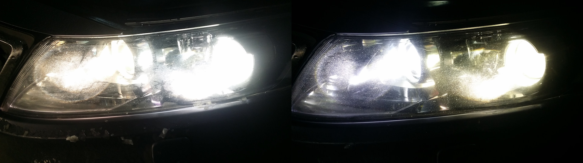

В фаре внешне очень различается свечение галогенки и LED, из-за высокой температуры LED. Даже по сравнению со штатным ксеноном 4300К, который кажется желтым на фоне LED.
И тут уже можно сделать первый вывод — внешче эстетически LED с температурой 6000К не подходят под штатный ксенон.

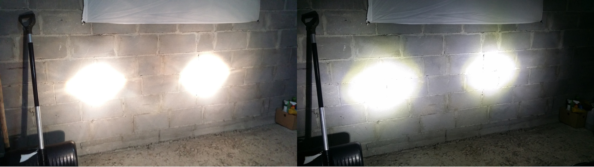

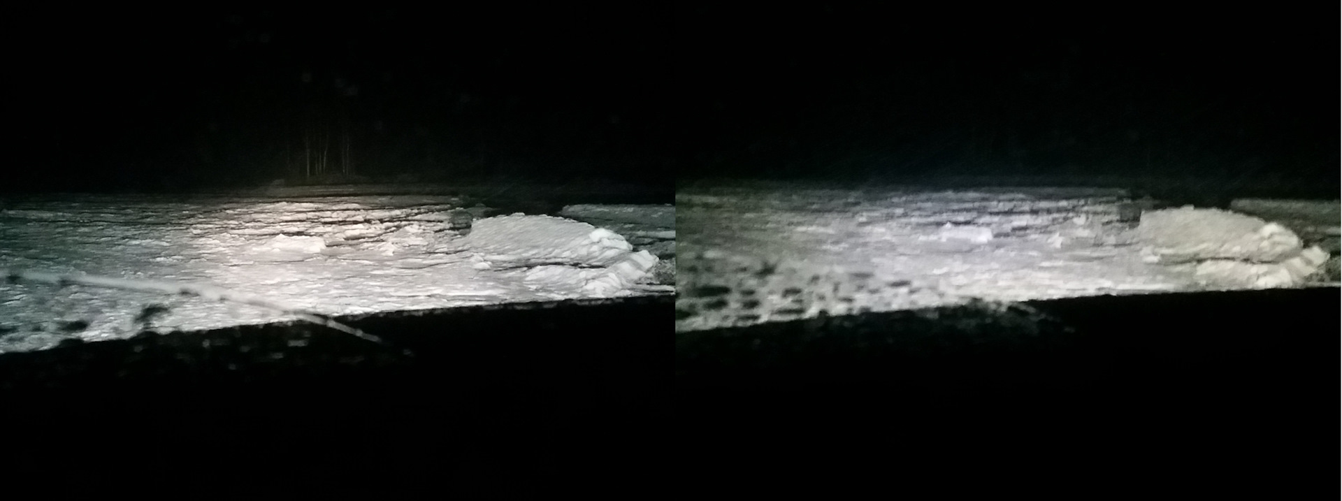

Затем я сравнил пятна только дальнего света на стене.
На фото видно, что свет от LED ламп (справа) гораздо белее. Но вот по заливке пятна можно сказать что световой поток сильнее у галогенок (слева), так как пятна галогенок полностью залиты ярким светом, а на пятнах LED ламп можно разглядеть полосы на стене. Также видно, что у галогенок пучки света более сфокусированы и имеют более выраженные точки на стене. Это меня уже насторожило.

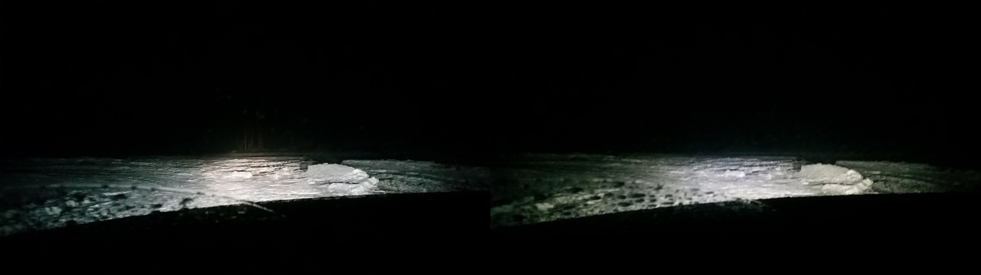

Затем я выехал из гаража и попробовал посветить в даль (эта часть одинаково проделывалась и на галогенках, и на LED).
Конечно эти фото получились не столь информативными как хотелось бы, но я вижу, что галогенные лампы пробивают в даль гораздо лучше чем LED. Скорее всего из-за более сфокусированного пучка света с галогенками. Плюс еще фото с галогенками были сделаны немного с большей дистанции до освещаемых объектов, чем с LED.
Как видно из последних фото, галогенки опять светят в даль лучше, чем LED. В свете галогенок видно деревья вдали, а вот LED их не освещают.
Выводы. LED лампы светят белым, красиво, но не эффективно. Свет мощный, но не сфокусирован и освещает всё вокруг (свет идёт в бок, вверх и везде), а в даль (что требуется от дальнего света) не светит. Включая LED в дальнем, у меня создавалось ощущение как будто я включаю дополнительный ближний, в 50-70 метрах перед машиной всё очень хорошо освещалось.

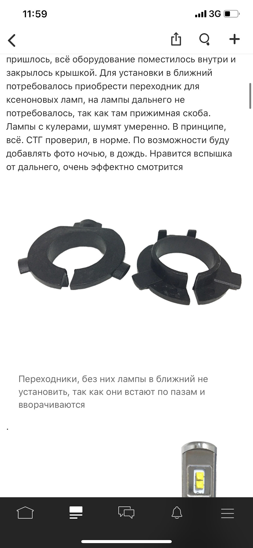

А как ты зафиксировал цоколь? Я правильно понял что у тебя фиксируется поворотом, а не скобой? Мне кажется что надо какой-то переходник или я ошибаюсь?
Переходник нужен
В магазинах тоже есть

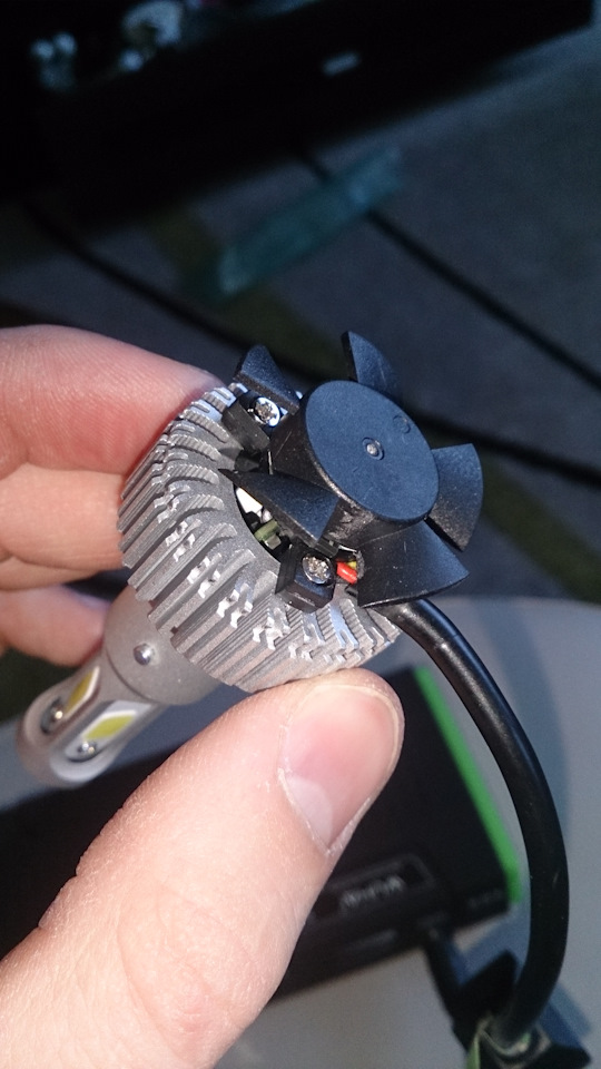

Если интересно вот как выглядит вентилятор охлаждения.
Это лампы как в моем тесте? Похожи вроде.
Они и есть, просто я их разобрал :)
Avtomobilizt
Если вентилятор забьется пылью, лампа выйдет из строя, по этому лучше брать где радиатор охлаждения.
Так если фара закроется крышкой, то там пыли быть не должно по идее. А пассивные радиаторы справляются?
Да конечно, но в туманки их лучше не ставить, так как они расположены низко и не так защищены.
