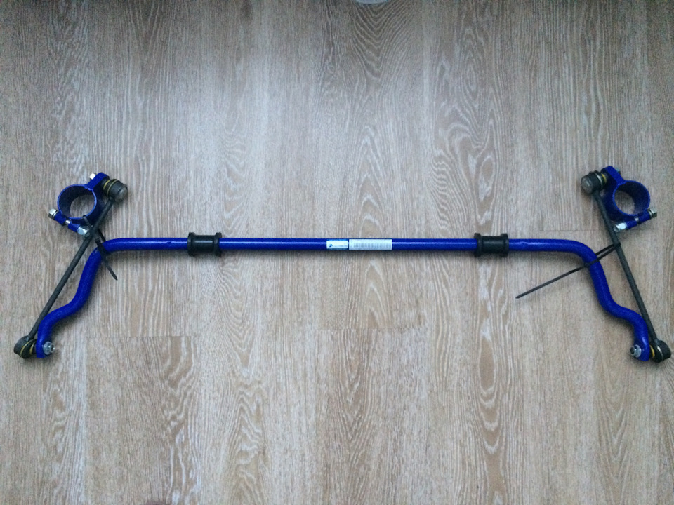

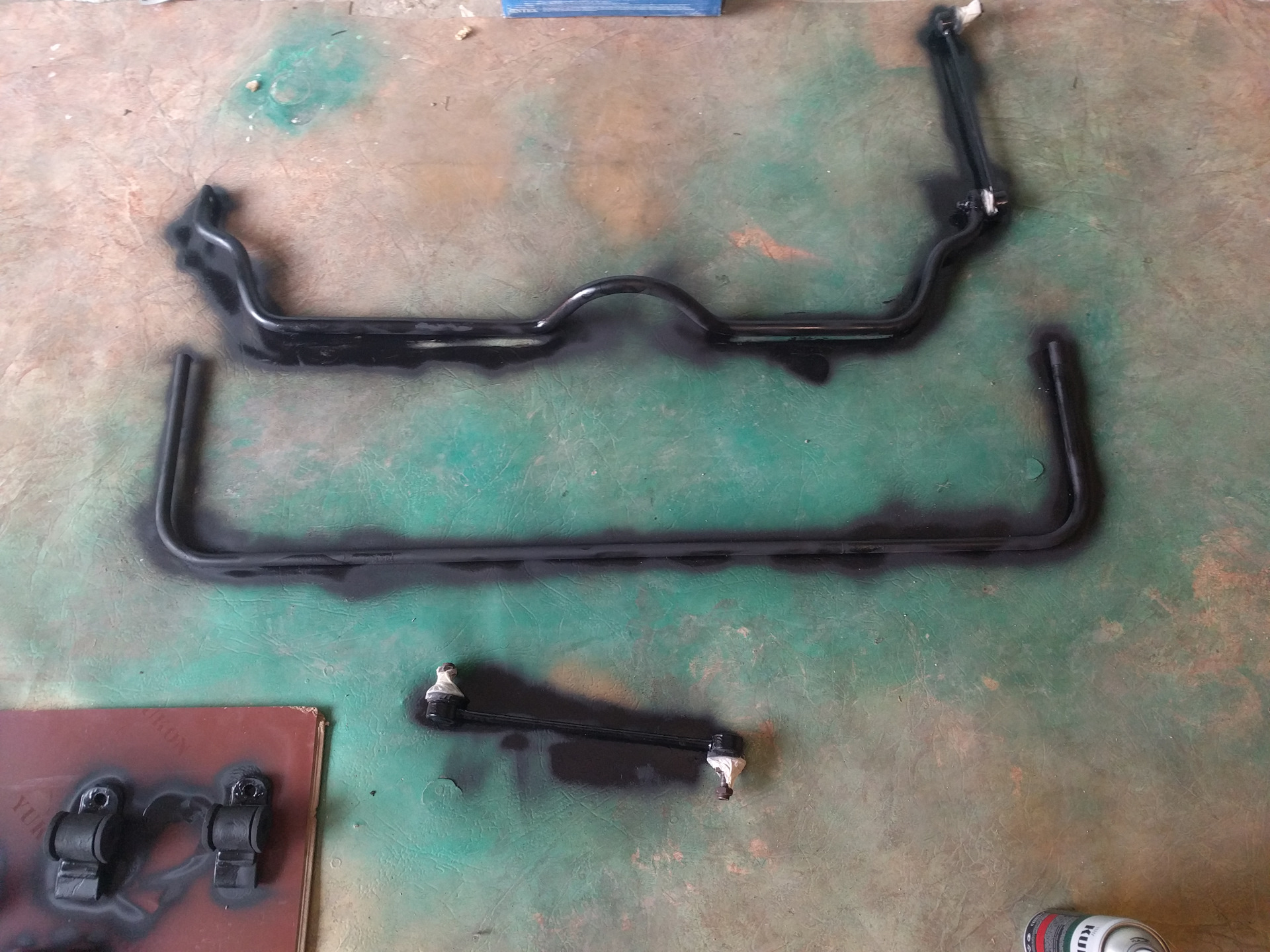

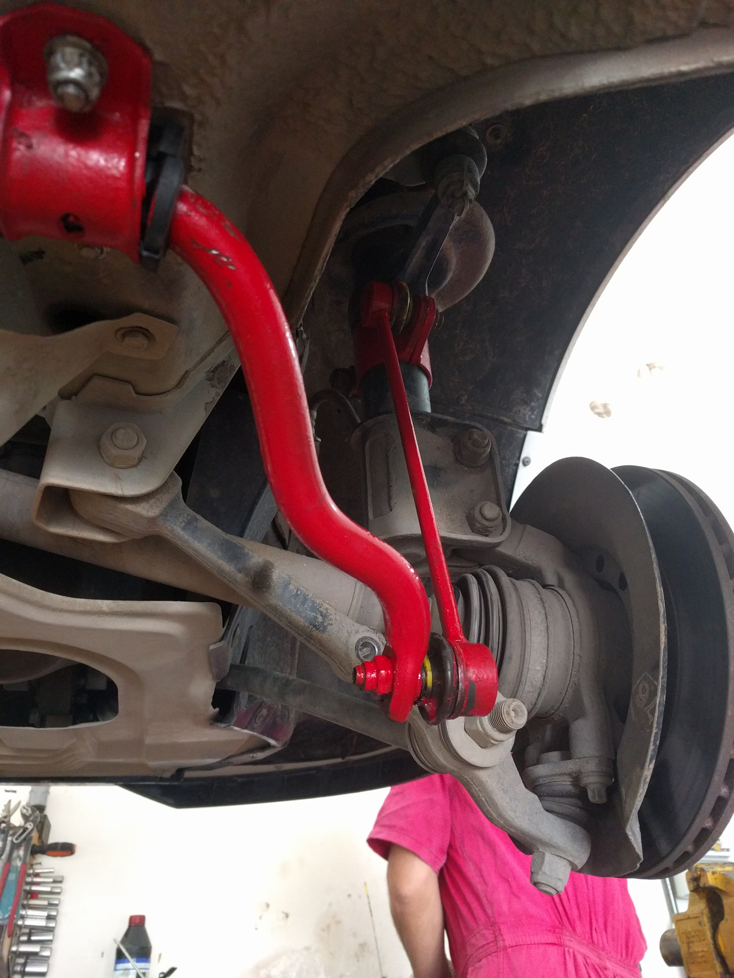

В семействе 2110 передний стабилизатор применялся 16-18мм толщиной. С выходом Приоры его увеличили до 20 и вроде как "тачка" стала держать дорогу в поворотах. У Гранты с Калиной 2 этот показатель 22мм и к тому же он прямой, что улучшает саму конструкцию, кто ездил на карте поймет. У Приоры же стабилизатор Дуговатый.
Помимо самой формы стабилизатора, на ПП ВАЗ он не информативен в плане работы для кузова. Стабилизатор закреплен стойками (яйцами, серьгами) к рычагам (саблям), когда должен быть на стойках Амортизаторов. Учитывая это все, умельцы из Техномастер разработали Стабилизатор на ШС, грубо говоря обычный Стабилизатор но со стойками как у Ино. Мной был приобретен такой б/у Стаб по вкусной цене.
Когда покупал передний стаб, товарищ по тюнингу разбирал свою ВАЗ 2108 и отдал задний стабилизатор за 1000 рубенов. В общем к приезду у меня был передний и задний стабилизаторы. Как Вы можете видеть состояние было плачевным и решено было восстановить, но без фанатизма, все таки внизу находятся.
Дело было летом и Я был в отпуску, поэтому на следующий день запланировал поезду в Избербаш к моим товарищам на установку в гараж Bss Garage-BSS.
Инстаграм, где вы можете задавать вопросы и возможно видеть мои доработки раньше чем Я их выложу.

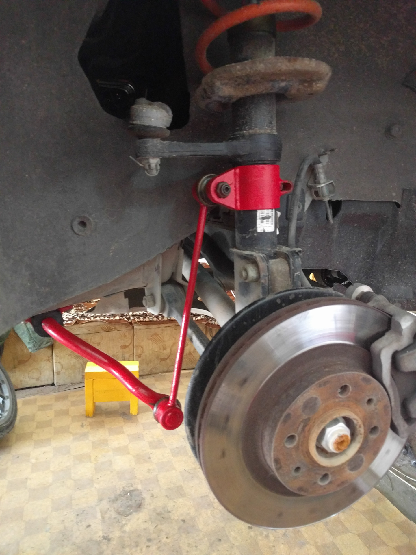

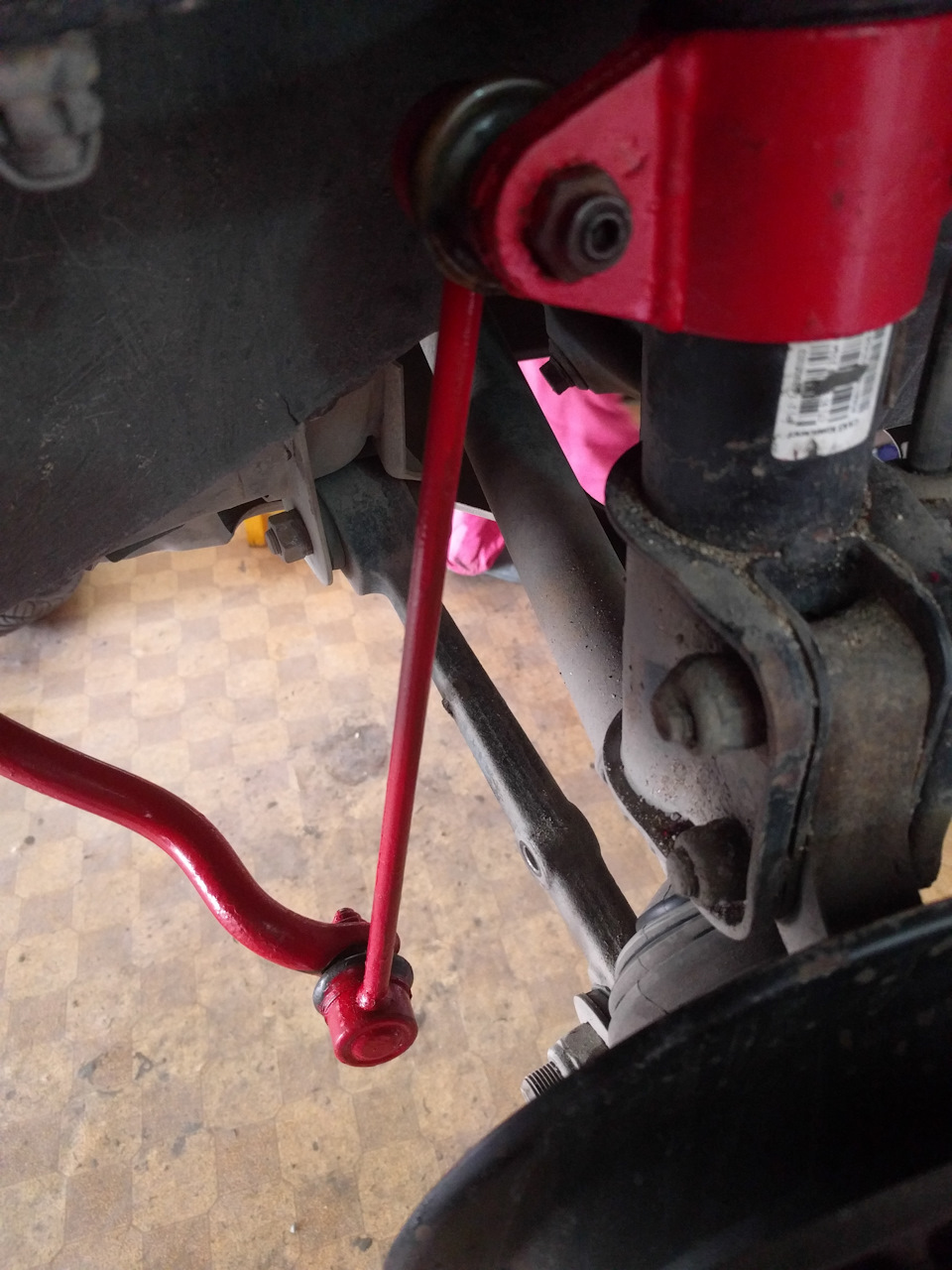

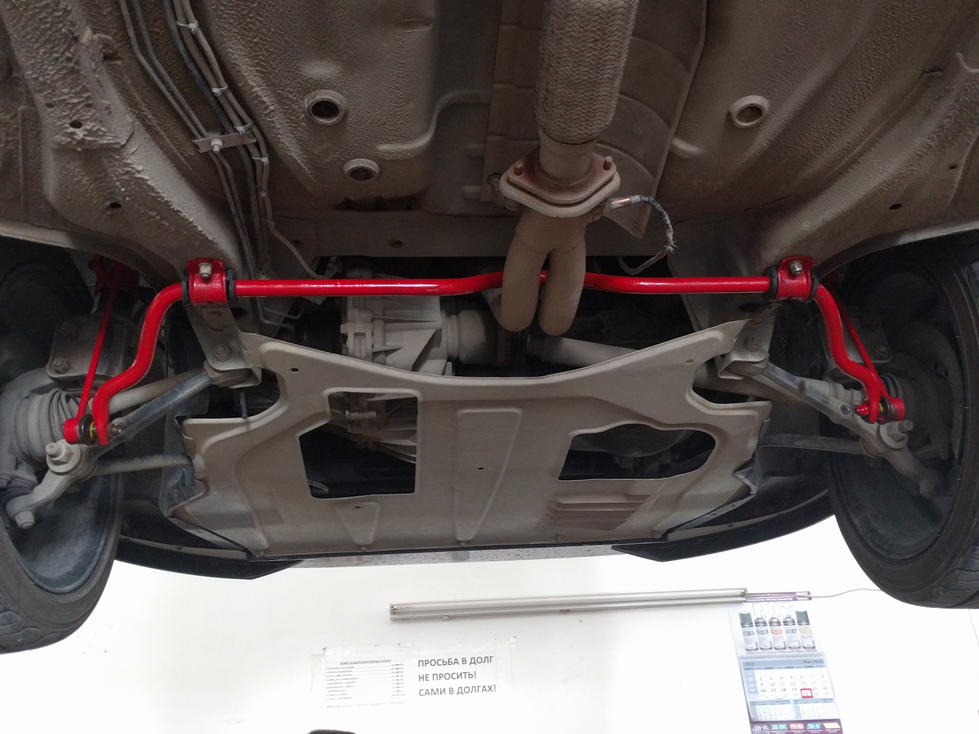

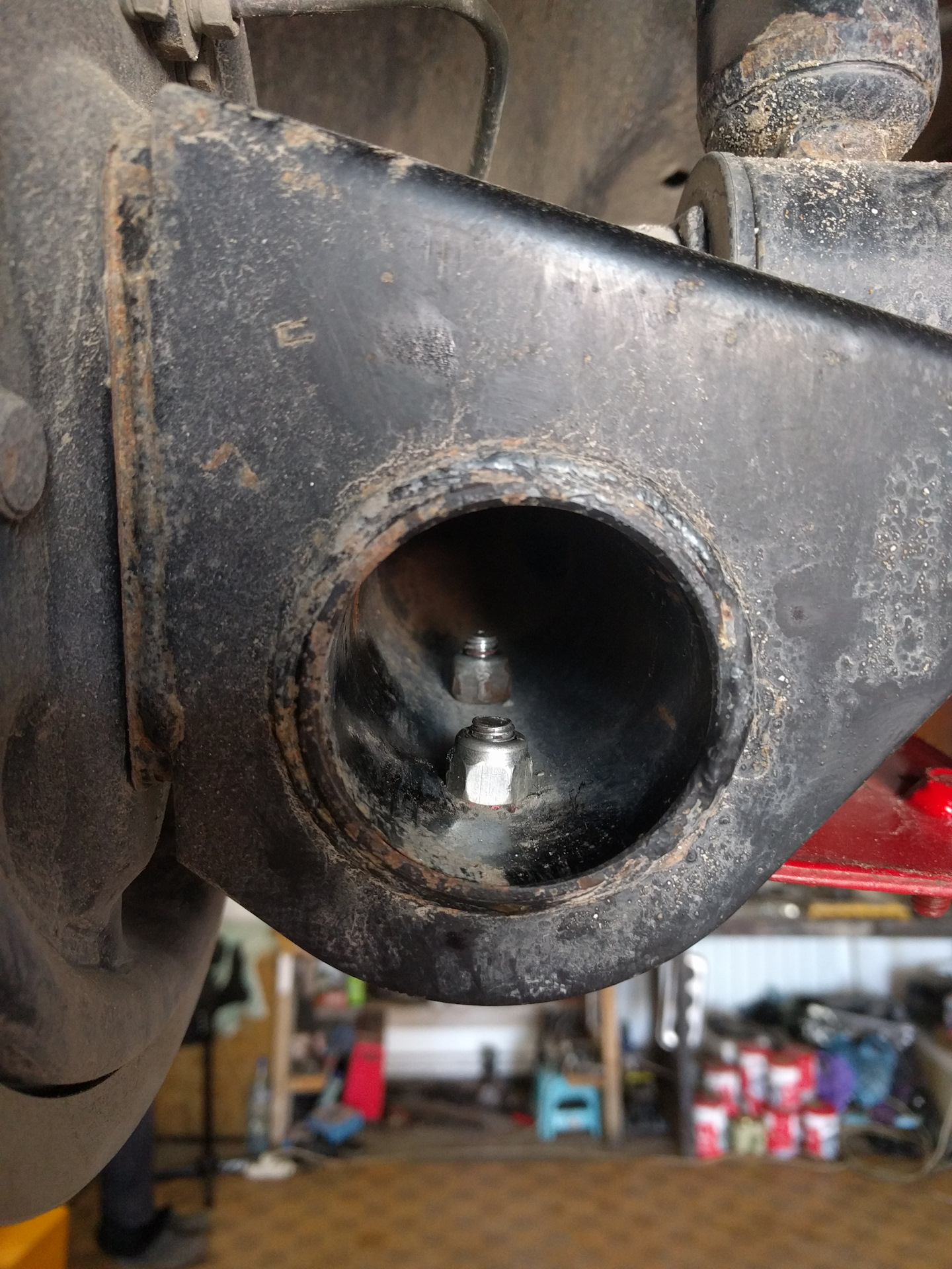

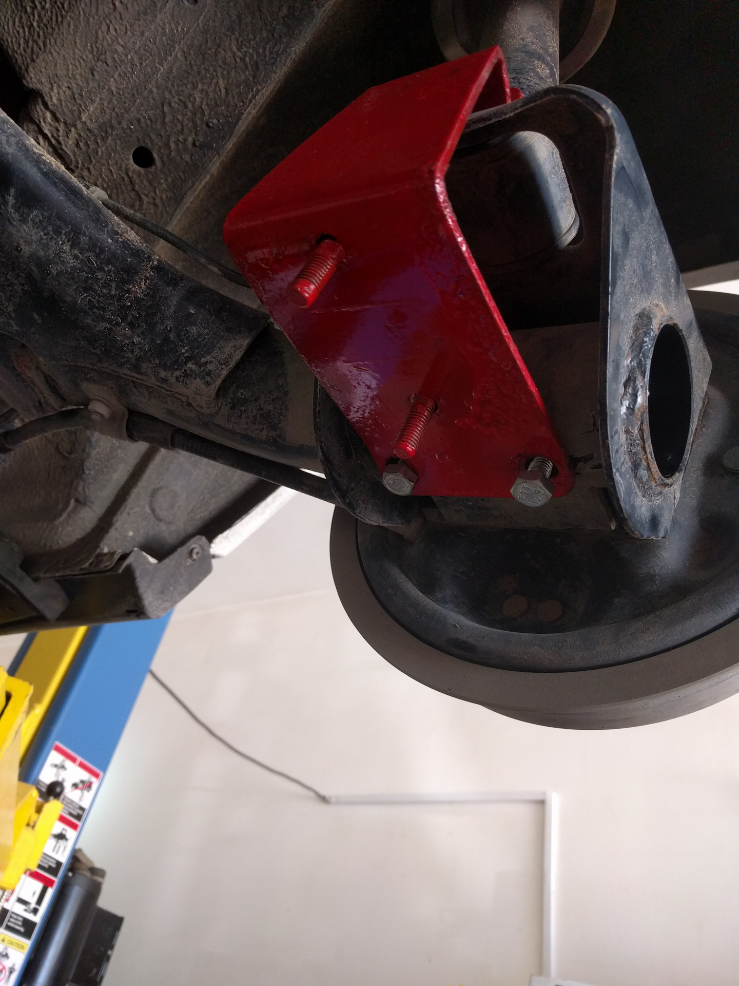

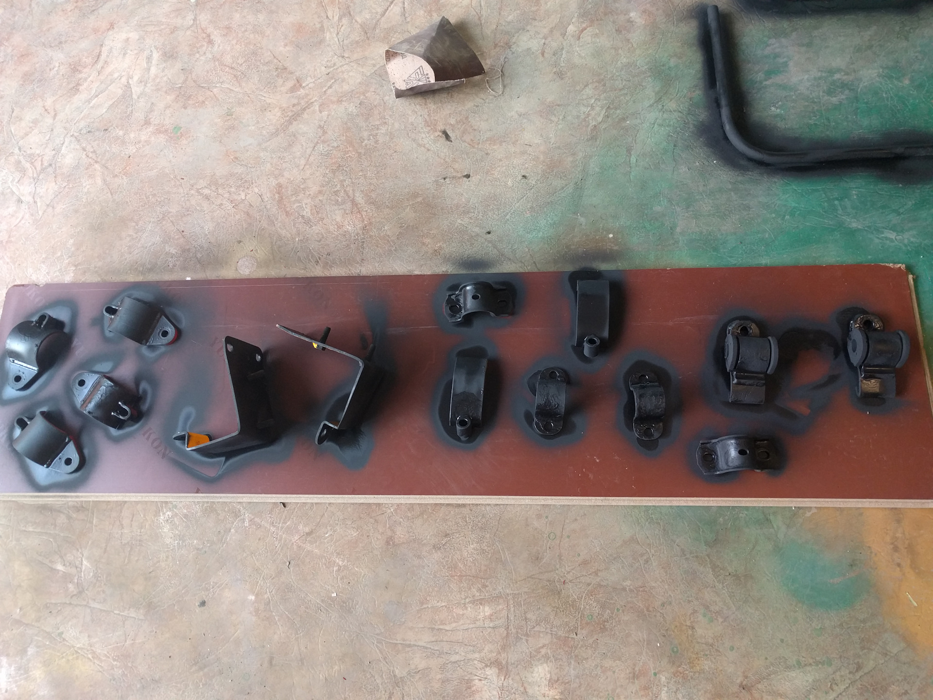

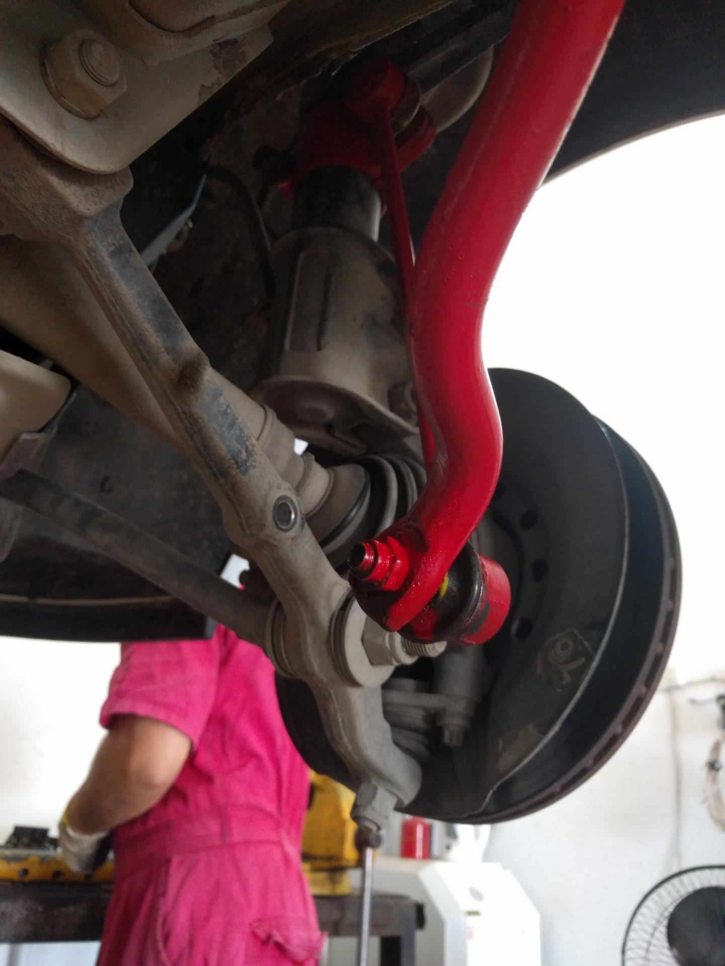

Поднимаем машинку, начинаем с переднего. Для начала закрепили стойки на амортах, а потом уже и сам стабилизатор на родные крепления.

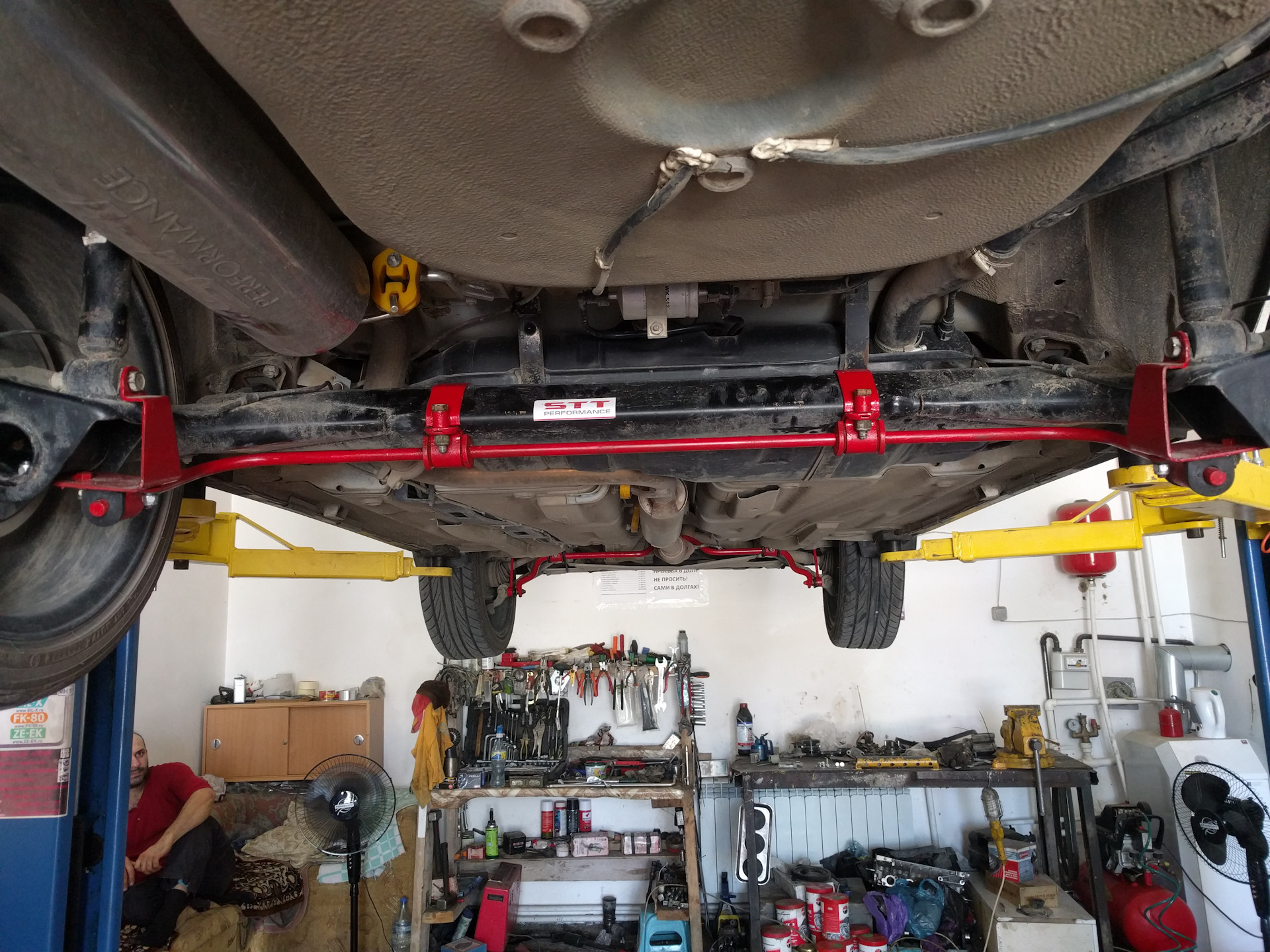

Заканчиваем установкой заднего. В первую очередь сверлим две дырочки в балке с каждой стороны, крепим данные лапки, а потом уже и сам пруток в 16мм.
Перед финалочкой внесу некоторую информацию о которой редко кто говорит.
Во-первых:Не ставьте передний стабилизатор на ШС если в планах нет установить треугольные рычаги с распоркой или подрамником.
Во-вторых: Почему? А потому что родные рычаги (сабли) теряют ту связь которая была с родным посредством стоек стабилизатора (серьгами, яйцами) и машина начинает вести себя даже хуже. Поэтому ставьте сначала треуголки.
В третьих: Тех. инфа с сайта производителя. Стабилизатор на ШС диаметром 16мм заменяет обычный стаб 19-20мм, Стаб на ШС диаметром 18мм заменяет 21-22мм, ну Стаб на ШС 20мм заменяет 23-24мм.
В четвертых: Некоторые пытаются увеличить диаметр прутка и думают, что это сойдет. На Приору больше 20мм Вы не поставите, а вот На Гранты, Калины 2 есть прутки 24мм, но суть в том, что сам механизм работы неправильный, элементарно проведите параллель с Иномарками, тем же Солярисом, Киа Рио и Поло. К тому же чрезмерная толщина пагубно влияет на кузов и может где то вырвать его или того хуже. Ну не приспособлены наши ВАЗики к этому.

на сколько сверлить отверстия в балке?и не жестче стал задок?
Пока не выйдет сверло. Диаметр сверла под болт подбираешь. Жестче нет
спасибо.я еще хочу поставить распорку.как думаешь, стоит того?
Да, можно, звуки посторонние уйдут. А ещё телевизор можно от Техномастера к нему же.

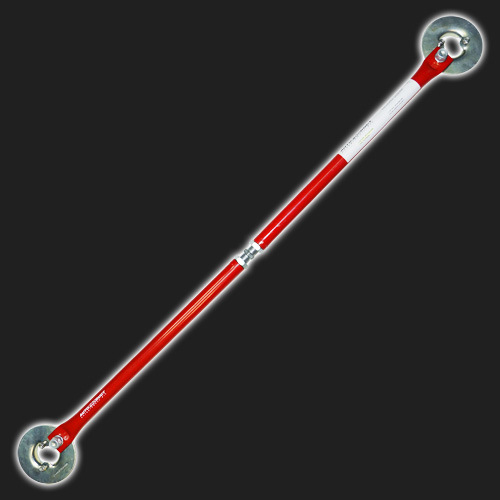

А что это за распорка ? Где ставится ? На стаканы? По чем ?
Сзади на чашки ставится. Эффект есть

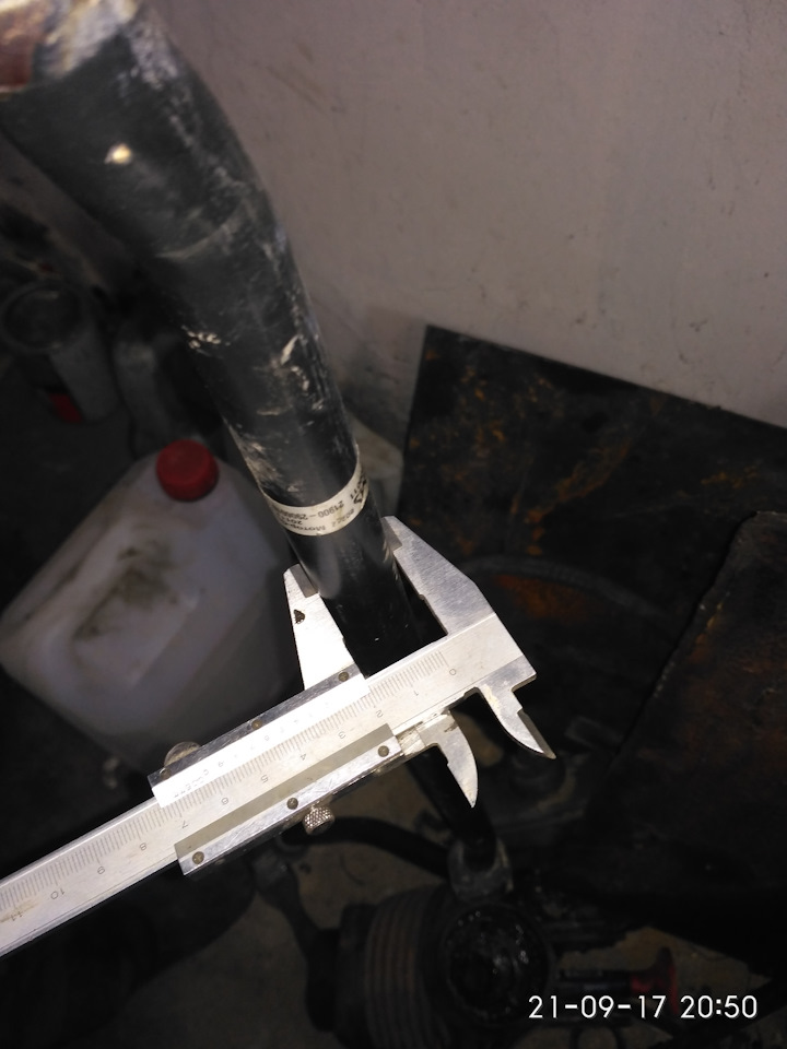

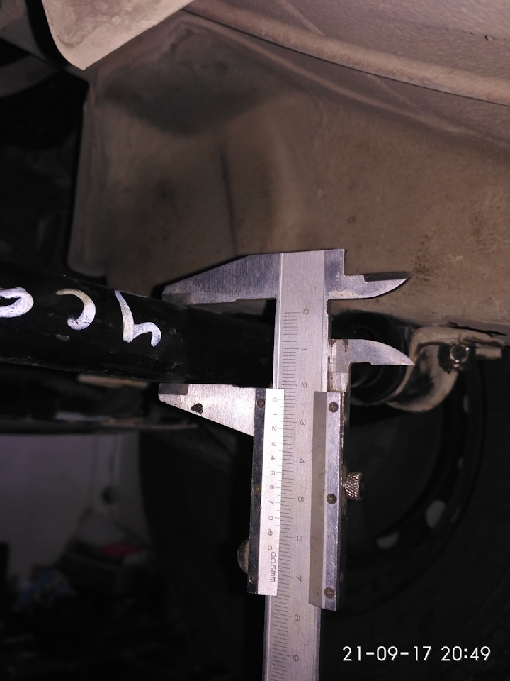

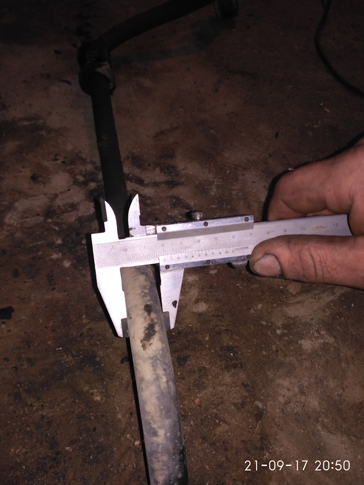

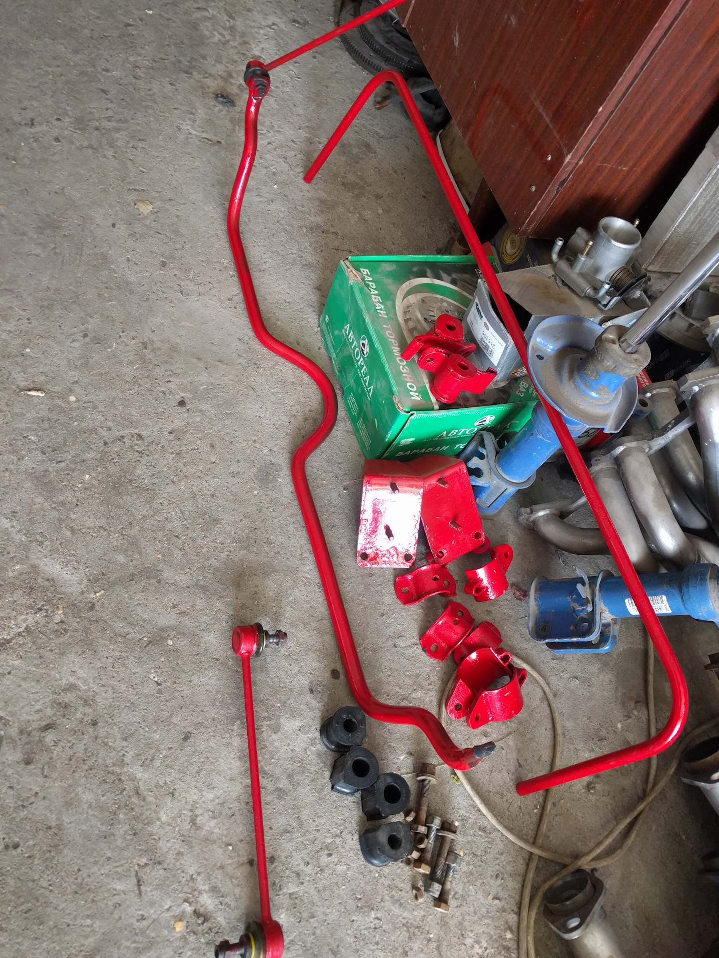

У 2110 18, У Приор и обычных Грант 20, Гранта спорт 22, Калина Кросс 24. Не спорь брат это давно уже известно, если тот парень который тебе отправляет не разбирается то ты не виноват. Факт в том что тебе надо переходить на норм стаб а не это на серьгах.
Я от гранты спорт стабилизатор поставил 24 мм управляемость в поворотах лучше руль более информативнее стал глушитель переделал толька
У гранты спорт 22мм, 24 только у Калины кросс. Но все же он не такой информативный как этот. Крены убирает так же.
Пацан в магазине как от гранты спорт привозил
Ну так глянь на фото. От Гранты спорт 22, а от Гранты 20 ))
Вот приоры
Shikhlarov
У приоры что 17 тогда чтоли посмотри от нуля на штангенциркуле считай
Shikhlarov
А вот от гранты

А кто нибудь вообще в курсе, что задний стабилизатор в приоре в балке с завода стоит
Да, конечно. У меня он тоже установлен с завода. А этот на балку, к тому же толще чем тот что в балке ))

Стаб не выглядывает ниже рычагов ? а то по фото он как будто ниже их и им можно зацепиться на дороге …
Он ниже в подвешенном состоянии. Когда обычный стаб то он прикреплён к заводским рычагами серьгами и они всегда на одном уровне. А в данной реализации стабилизатор закреплен на стойки амортизаторов и как только машину опускаешь он поднимается.

Места крепления переднего стабилизатора проварили и усилили пластинами ?
На Приоре не нужно, на Гранте с Калиной лучше эта процедура. Стоковый и так 20, смысл варить.
смысл что лонжерон порвет месяца через два три … пройденый этап и не только мной )))
Видел бывали случаи, но мы же все через себя хотим пропустить 😂
