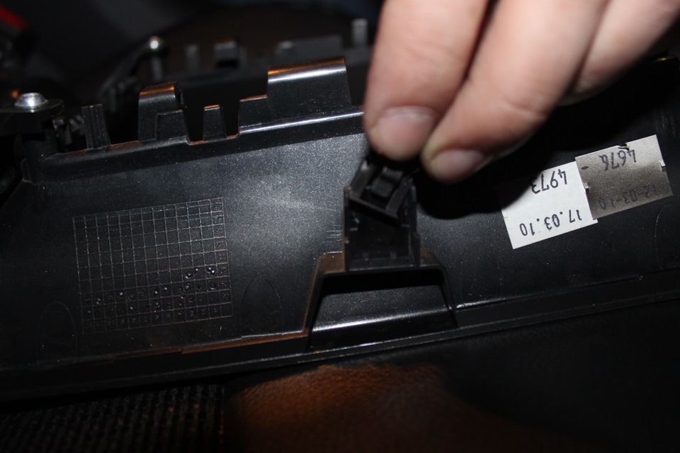

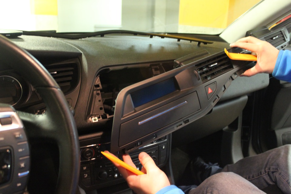

Первым делом снимаем декоративную накладку торпедо:
Без монтажных инструментов не обойтись, озаботьтесь о них заблаговременно. Кстати, у Алёши есть как родной французский набор за 600 рублей, так и китайский за 200. Так вот, китайский лучше — качество материалов лучше и в комплекте идет значительно больше инструментов!

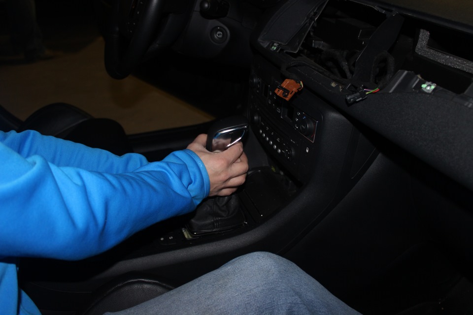

Далее снимаем накладку торпедо вместе с дисплеем, предварительно открутив все монтажные болты!

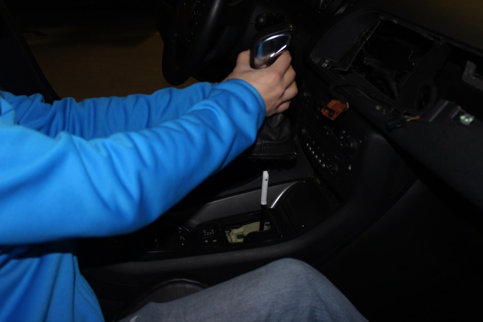

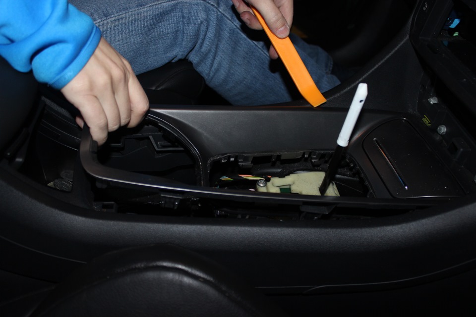

Следующий по очереди — пластик центрального тоннеля. Под ним должен проходить шнур USB, для вывода в подлокотник, но не в нашем случае, ибо шнур оказался коротким, в итоге USB вывели в бордачек, в рабочее отверстие. Но пластик сняли не зря, я его проклеил антискрипом.

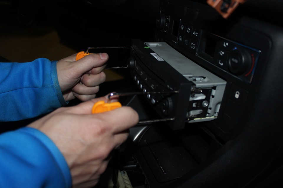

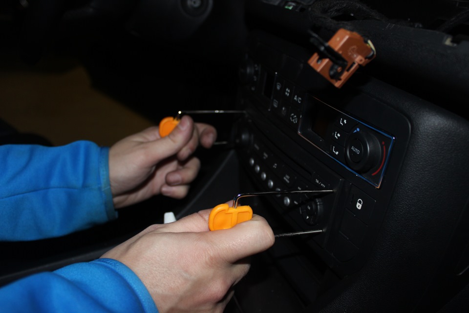

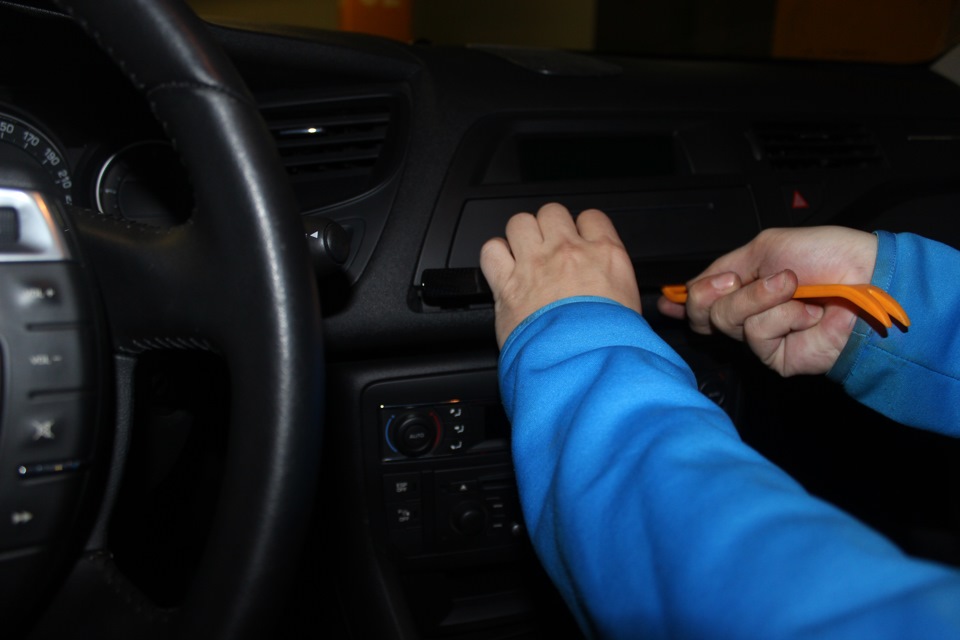

Следующим этапом вытаскиваем магнитолу. Для этого берем специальный инструмент из китайского набора, во французском его нет. Если инструмента нет, то берем 4 шестигранника, вставляем их в монтажные отверстия и в раскачку достаем. С инструментом крепеж легко отщелкивается!

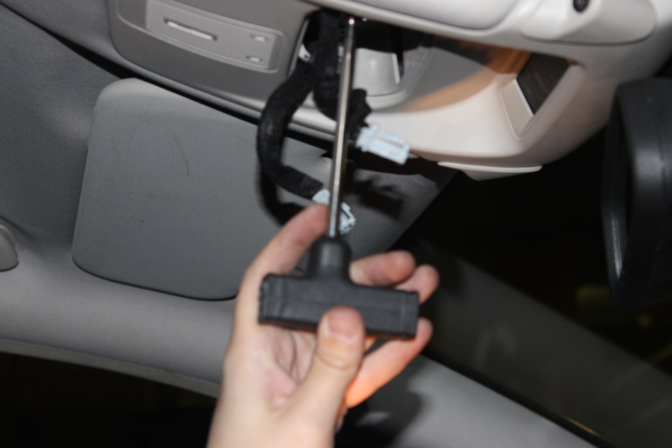

Далее нам необходимо снять плафон, его снять достаточно просто отжав его отверткой, под плафоном прячутся 2 болта крепящих крышку плафона, откручиваем их и снимаем крышку.
Данная операция необходима для установки микрофона в штатное место. Микрофон мы установили, но не подключили — не получилось закрепить провод к магнитоле, его нужно облудить, тогда он закрепится как надо! После этой операции нужно будет снова все разобрать и подключить микрофон, о чем отпишусь отдельно. Не повторяйте мою ошибку, облудите провод сразу!
Как итог все работает и без микрофона, пока конечно не могу разговаривать по громкой связи, но зато теперь читается флешка! Ура! Качество звука хуже не стало, осталось на том же стабильно высоком уровне!
