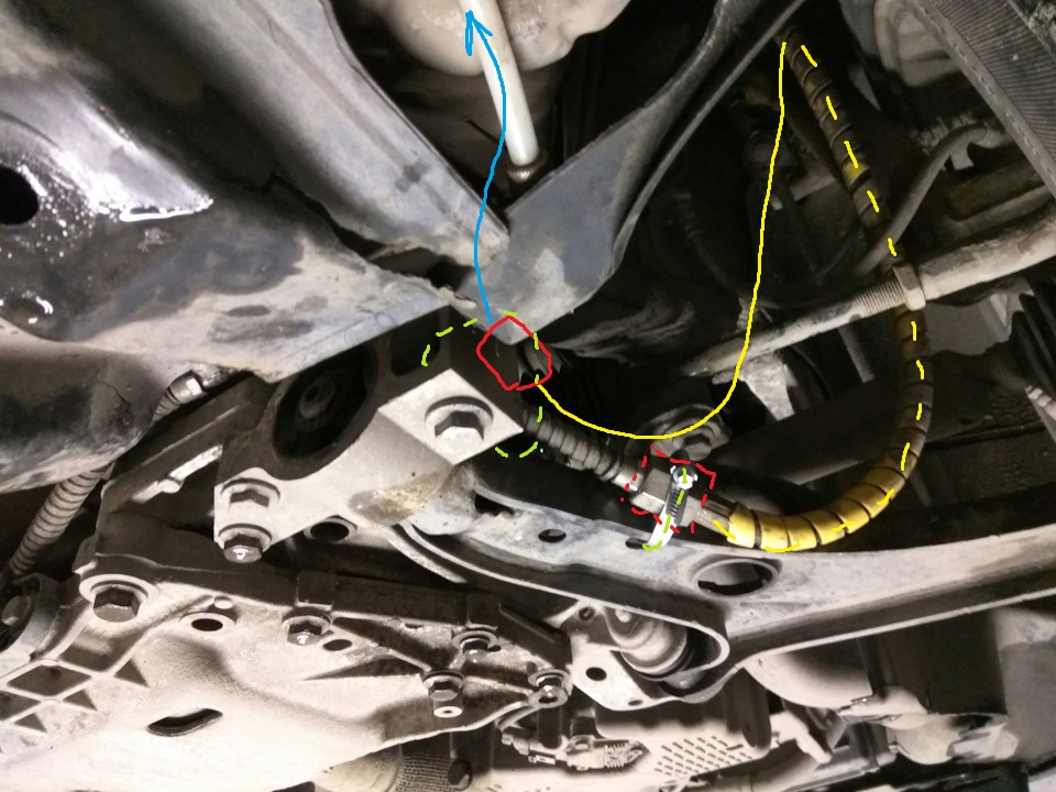

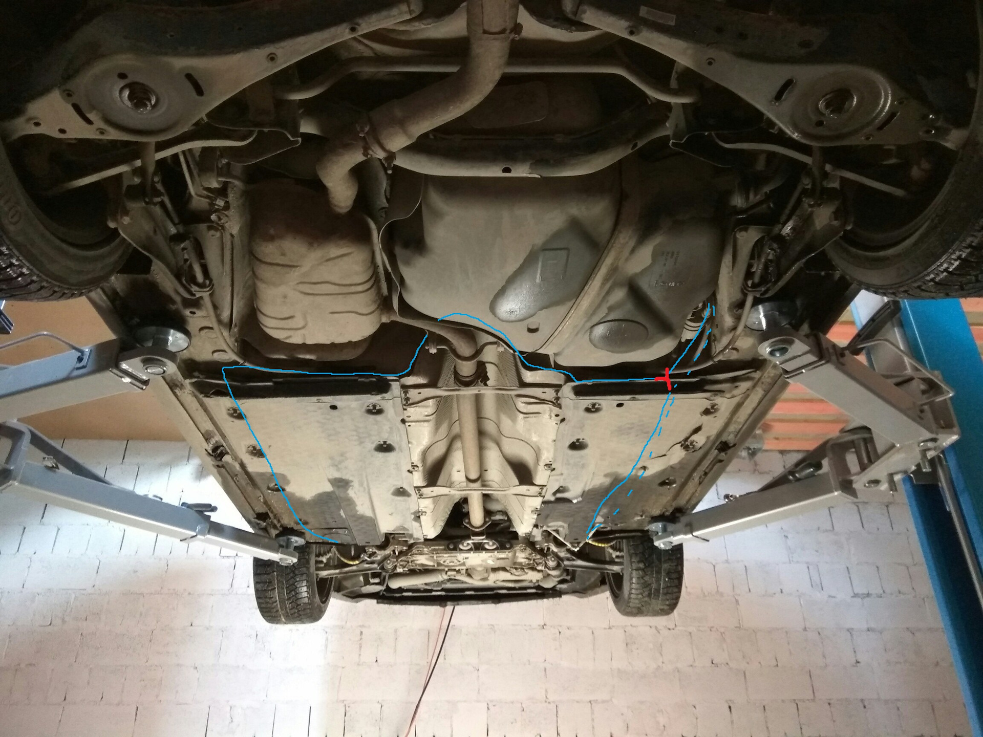

Если продажа не удастся то переделаю воздух КАК НАДО было изначально сделать
Потом это надо закрепить вот так
Всё гениальное просто, когда ты на подъемнике и у тебя есть время =)
не нужны никакие дополнительные фитинги, просто надо метров 5 обычной трубки 8/10
Вот и всё
Можно использовать как инструкцию как делать правильно и не делать как я (поэтому трубка то из фитинга и вылетела зимой спереди)
