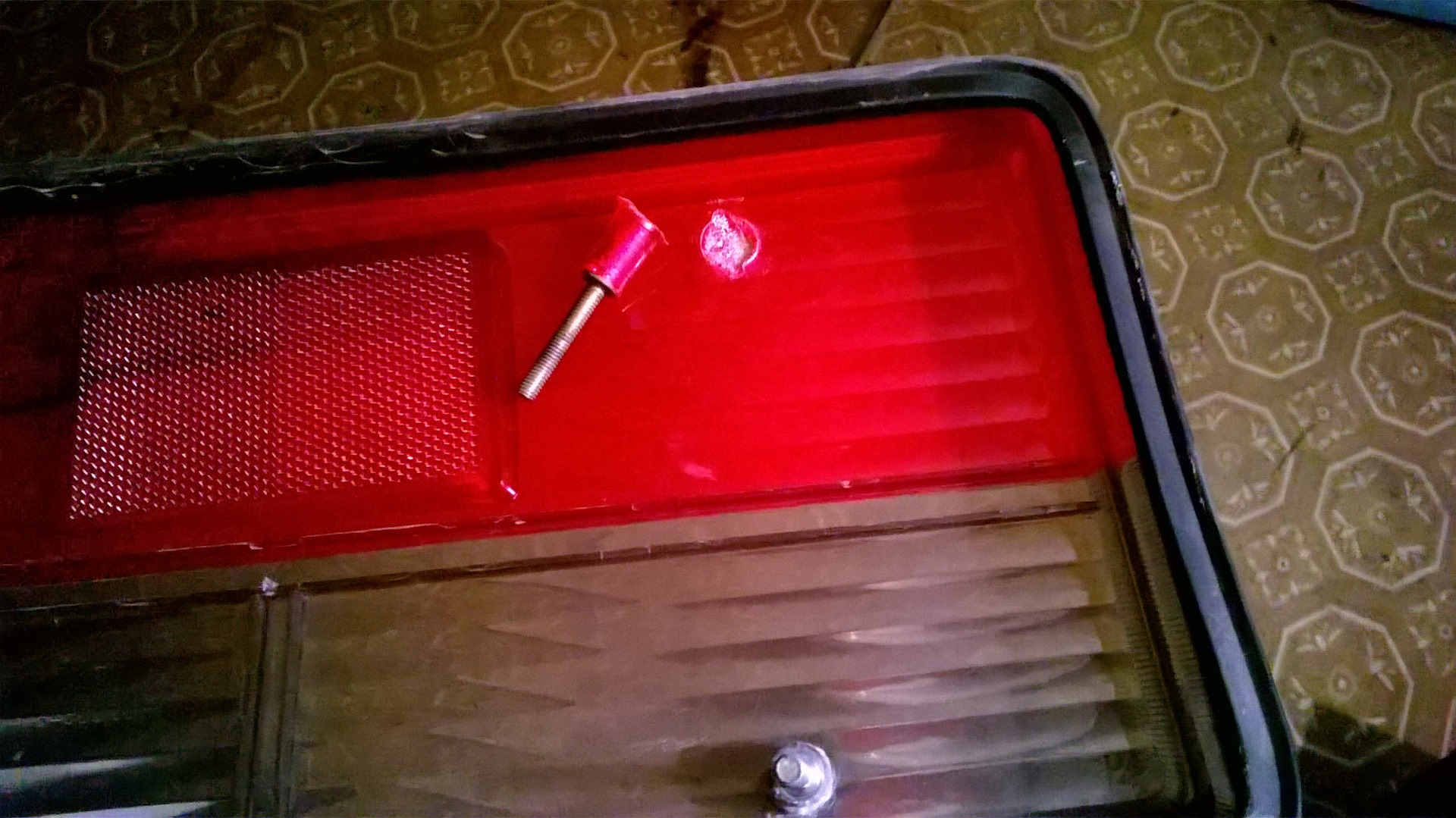

В моём случае получилось так, что на заднем фонаре отломилась одна шпилька и фонарь не прижимался к кузову должным образом и было решено использовать уже этот проверенный метод. Потому что покупать новые фонари накладно а восстановить сломанное желание есть.

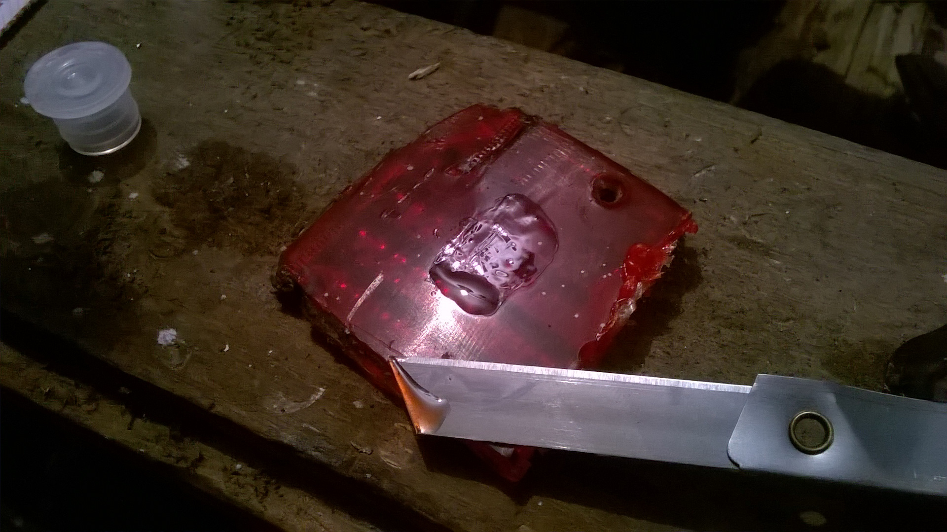

Как раз у меня завалялся небольшой кусок от какого-то заднего фонаря
Здесь я немного капнул и подождал буквально минуту. Удобно наносить необходимое количество дихлора каким-нибудь ножиком или чем-нибудь подобным, так как если начнёте поливать с бутылька, то прольёте очень много лишнего а это ой как не хорошо будет
Как вы заметили, что там уже есть следы того, что пластик уже подвергался этому, это была предварительная проверка перед тем, как я начал уже специально делать фото для этого поста =)
После того как прошло около минуты, я поскоблил ножиком с небольшим усилием по поверхности и тут вы уже видите, что пластик действительно плавится\жгётся и он спокойно соскабливается и некая его часть да же остаётся на ножике. Обычно этого уже достаточно понять, что дихлор можно применить на данной пластмассе, но если же такого не происходит, то его применении недопустимо и можно собственно им тогда не продолжать пытаться клеить.

Вот так вот отломилась сама шпилька

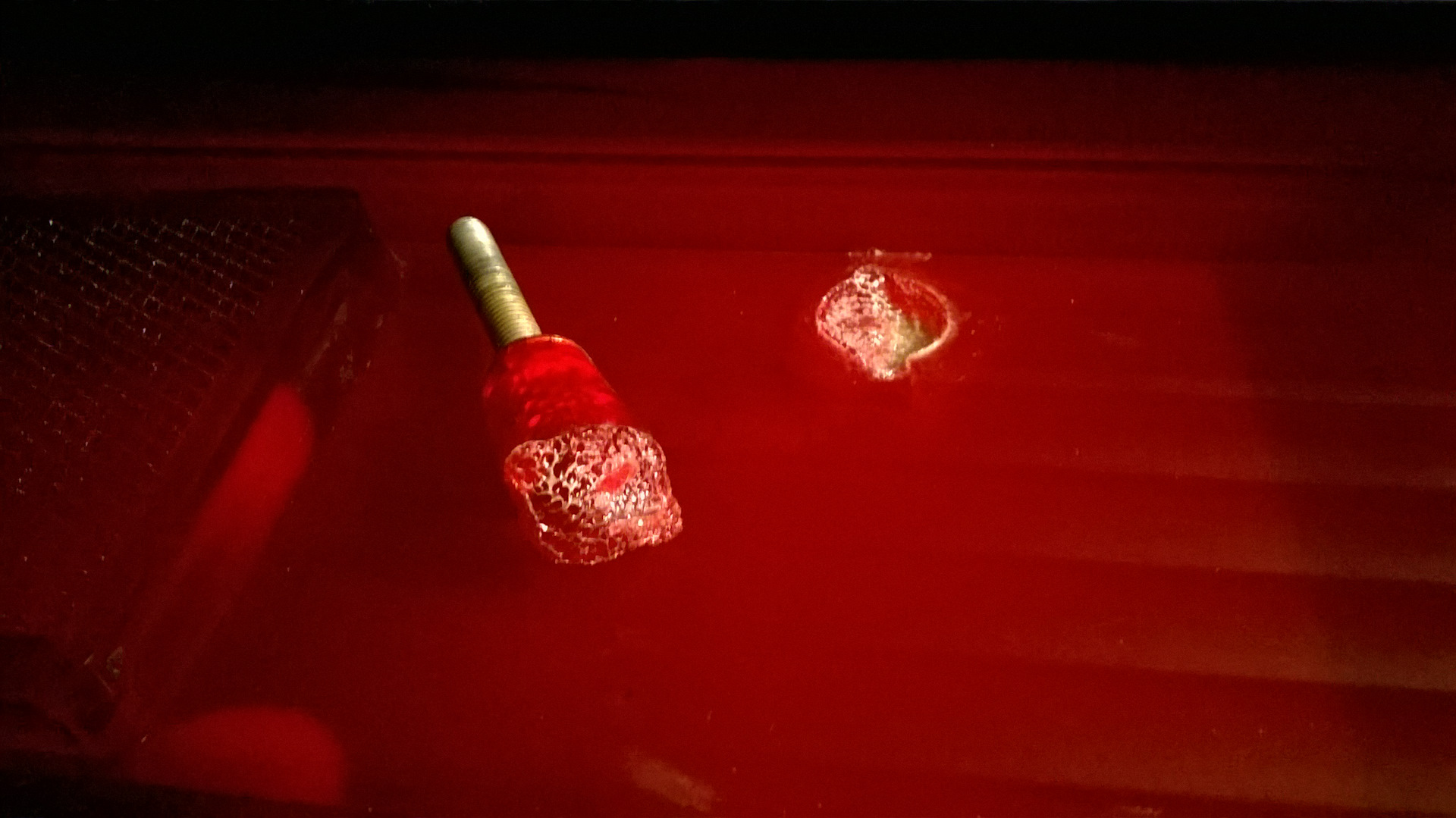

Что бы эта шпилька действительно прям очень крепко держалась, сначала я нанёс немного дихлора
Далее прижал шпильку так сказать в те же пазы как и было отломано, что бы максимально приклеить так же как и было изначально. Для этого пришлось ещё немного придержать шпильку под тем же углом как и требовалось, что бы дихлор прихватил и что бы потом можно было спокойно установить фонарь на место.
Подождав минут 5 — 10 я аккуратно примерил фонарь и убедившись что все шпильки превосходно попадают в необходимые отверстия кузова, я подождал ещё минут 30 для того, что бы дихлор прихватил шпильку по плотнее и далее уже приступал к применению соды и супер-клея.

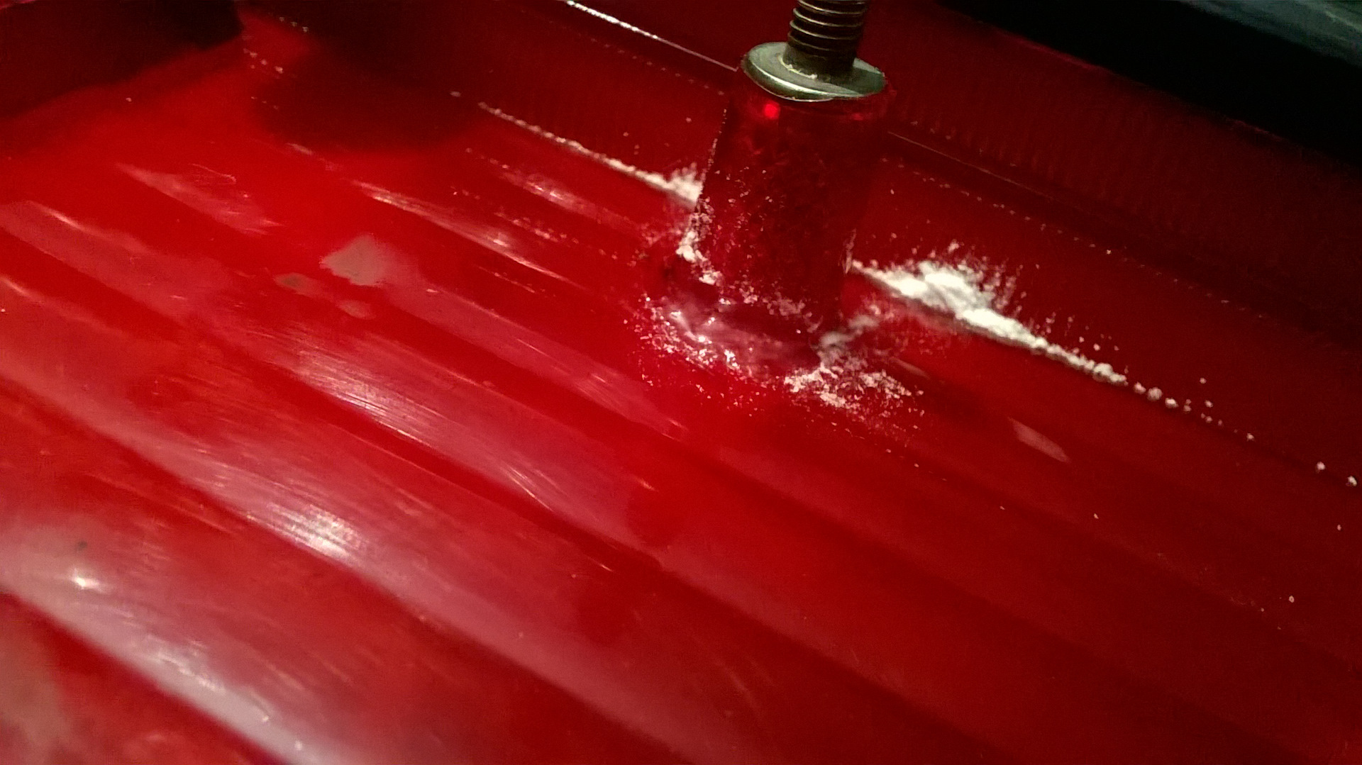

Прежде чем клеить, обезжирьте поверхность, сделать это можно либо с помощью спирта либо так же дихлором, главное им делайте это аккуратно, что бы лишним не капнуть на целую часть и не испортить её.
После, насыпьте немного соды, постарайтесь сделать немного прозрачный слой.
Далее, капаем немного клея.
И практически сразу сверху насыпаем по максимуму ещё соды
Ждём примерно секунд 20 -30 и смело сдуваете лишнее и видим вот такой результат
Для большей верности ждём минут 10 — 15 и смело устанавливаем всё на место. Но так как я это делал вечером и ехать никуда не собирался, у меня фонарь пролежал до следующего дня и после был установлен.
