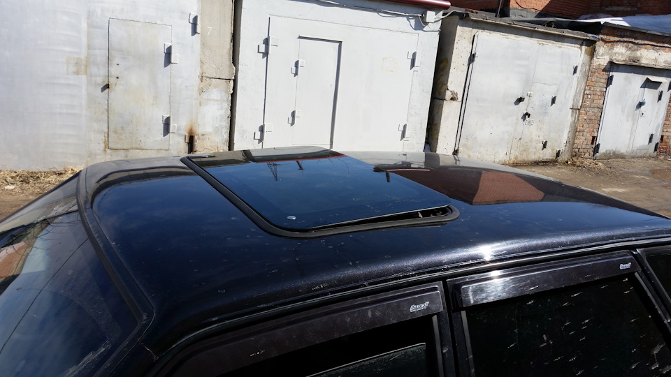

Долго пылилься в гараже электро люк Webasto Top Slider 2( Люк стеклянный Вебасто 43R-001353 Применимость Audi A4 1994-2000; Saab 1995-2005)
Размер по краю 84*49,5 Размер стекла 80*45,5,
И вот его время настало.решил установить его в ваз 2115. Так как при установке салоного светильника саморезом случайно выдавили в крыше вмятину, и тогда было решение уже точно засадить в нее люк.
Как раз оформлял документы на переоборудования ГБО что бы узаконить установку. Прицепом люк и ТСУ вписал туда же. Теперь ГБО, ТСУ и люк узаконнено в ПТС будут вписаны.
Так как на люк шаблона небыло пришлось делать самому. Сняв размеры с люка на ватмане вырезал квадрат, а что бы углы совпали точными наклеивал на них скотч. После чего с с образца перевел на второй лист уже готовый шаблон.

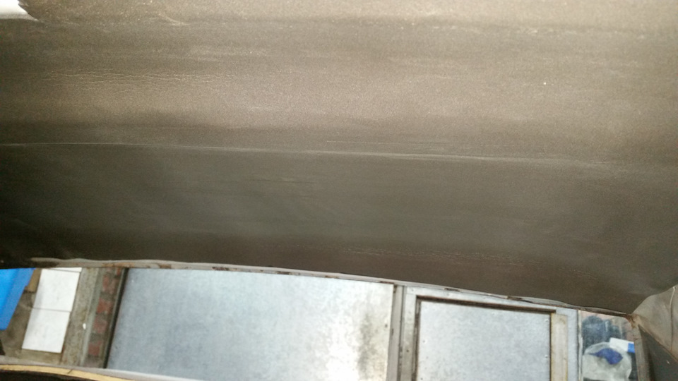

Подготовив крышу на машине что бы ее не зацарапать наклеил бумажный скотч.

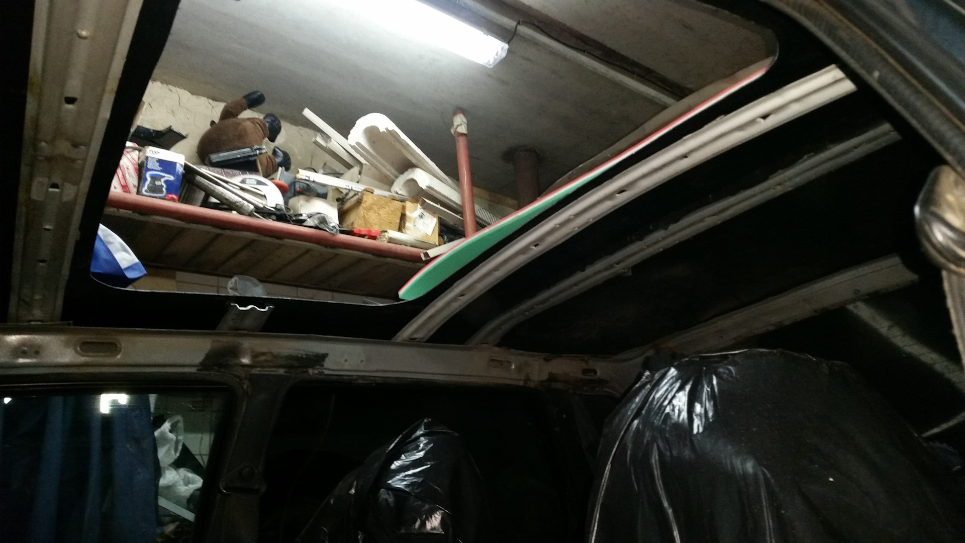

После чего на крыше начал вымерять размеры для расположения люка вышло так от лобового стекла 29 а от края водостока 16
Попрощавшись с крышей взял дрель и просверлил после чего лобзиком окуратно по начертчиному шаблону выпилил отверстие под люк.
Края обработал грунтом.

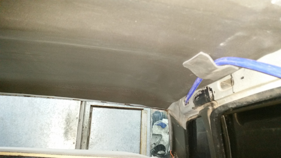

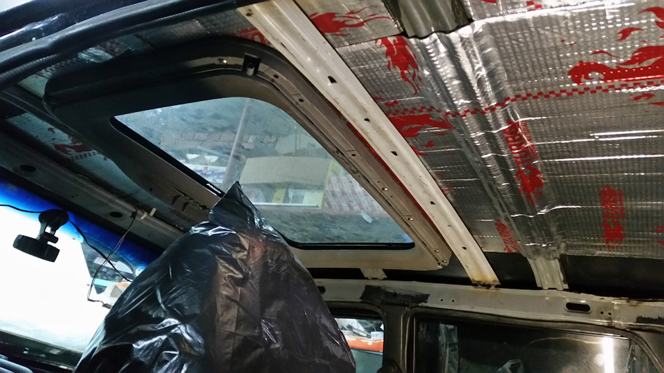

Теперь надо усилить крышу поперечными усилителями так как передний был спилен. Примерил люк в крыше выбрал оптимальное расположение усилителей и приварил их обработав сварку грунтом. Только пусть потом скажут что с люком крыша слабее станет.

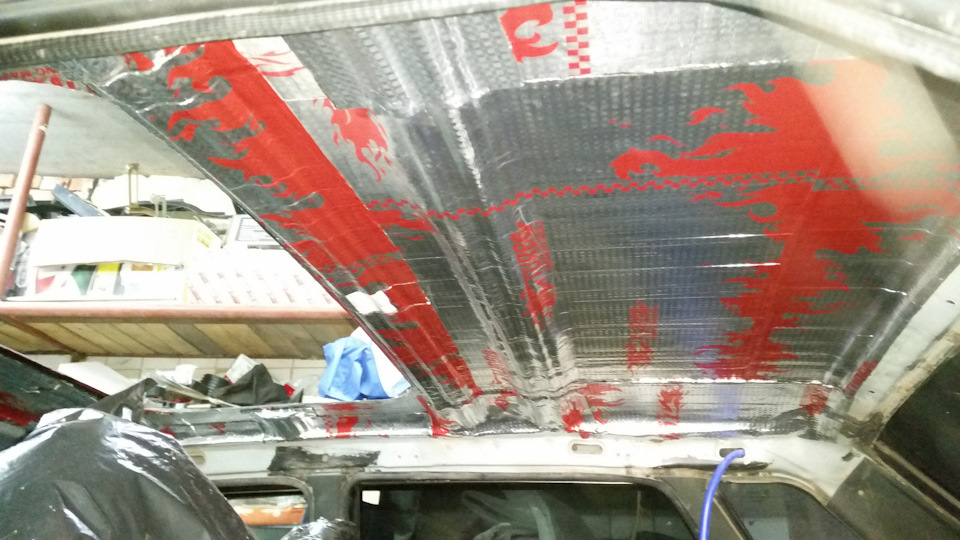

После чего начал шумоизоляцию на крыше клеить вибропластом и изалоном.
Проложив синие силиконовые шланги под водостоки с люка.
сами водостоки в люке расположены.

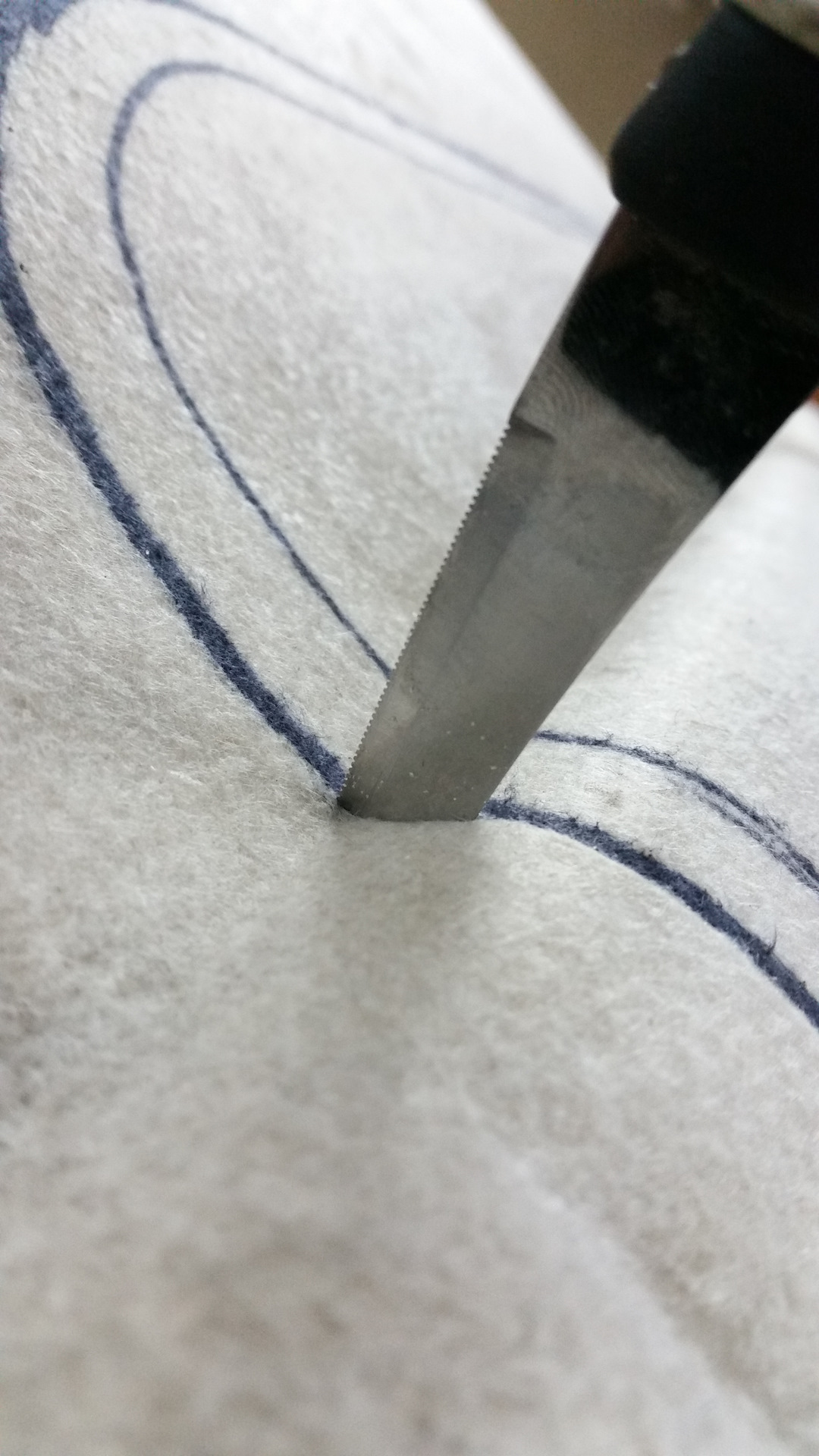

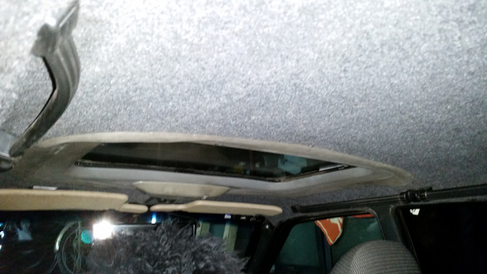

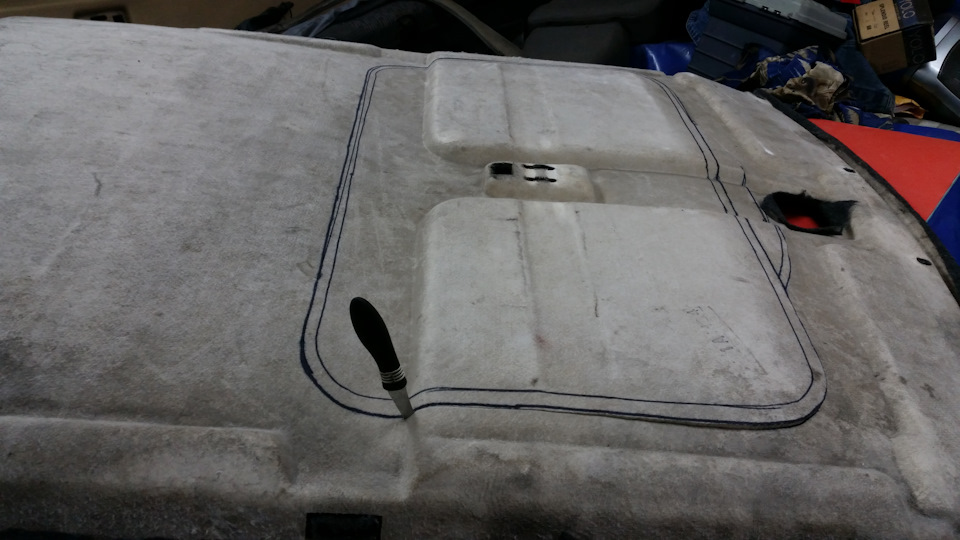

Вырезка потолка под люк., так как потолок был у меня обтянут черным карпетом и резать его канцелярским ножом был не вариант, взял кухонный ножик с мелкими зубьями и выпилил им отверстие. Резалось как нож по маслу и очень удобно было.
Ну все подключив проводку люка через реле к проводу который шел с аккумулятора назад на уселители.

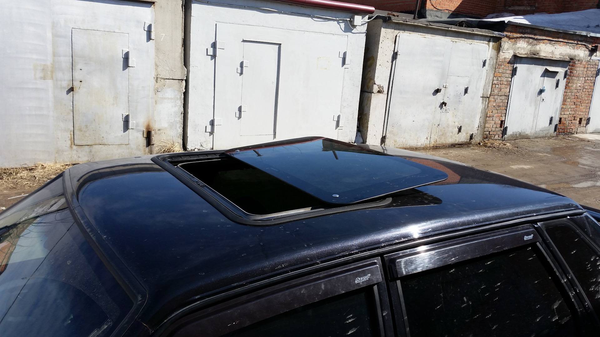

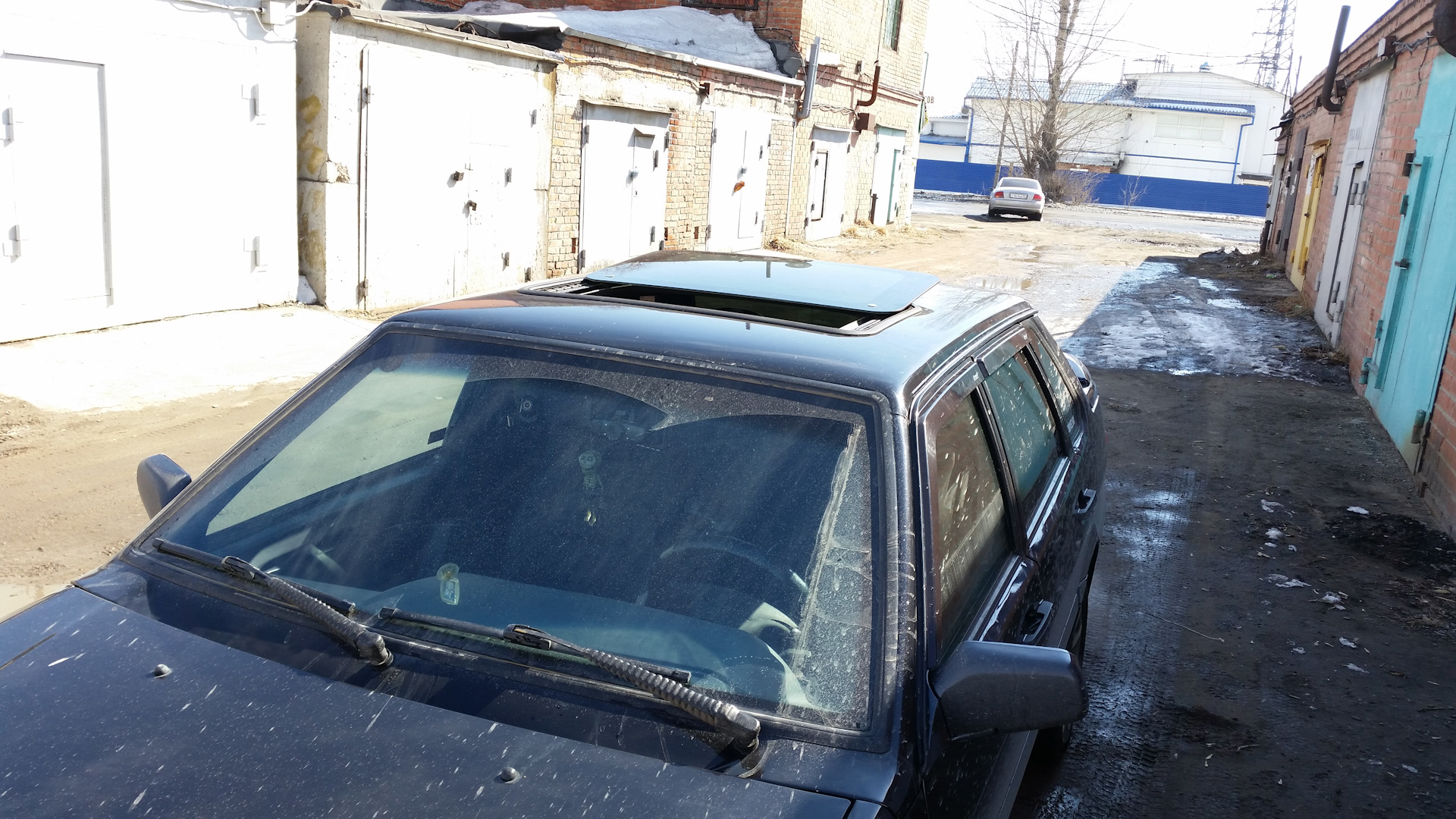

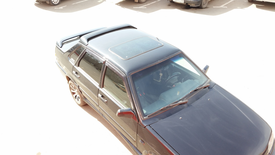

Вот результат
И поехал протестировать люк на автомойке под керхером и уже потом на дороге. Ну впечетления конешно остались только положительные тест намойке прошел и на дороге тоже. По трасе прокатилься при скорости 110 км/час не свестел и не задувал.
Проделанной работой и результатом осталься доволен. Теперь жду солнцезащитную шторку под этот люк

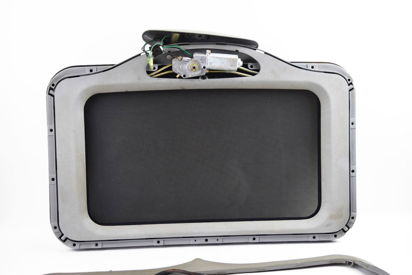

Добрый день.
На чем держиться декоративная внутрення мягкая силиконовая обечайка — немогу ее снять. Спасибо
Вот мой пост www.drive2.ru/l/713153688209725838/
Здравствуйте! Я так понял резиновая оконтовка вокруг люка, которая прижимается к потолку. То она задавливается в пазы корпуса люка. В корпусе люка по кругу идет прорезь вот в эту прорезь заправляется один край этой резинки.
Спасибо

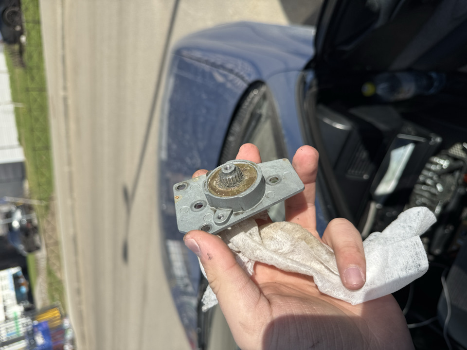

Приветствую! Такой же люк, но механический, ищу вот такую детальку…
Либо пояснение дураку, как ее разобрать и почистить/смазать заново
Выдавливается в верх по фото как вы держите, аккуратно.
sotrudnik9
Проблема не в ней как правило, трос который она "гоняет" в трубках закисает от того что его никто не мажет. Идёт повышеная нагрузка она начинает проскадьзывать — или очень туго крутиться
Соглашусь! В моем случае причиной стопора был заржавевший трос, да настолько, что пришлось вырезать часть трубки и мастерить вместо нее кусок, благо, заработало
Сделал проще — если ход есть хотя бы на 5 мм, ВД40 отмочила — гоняешь брызгая туда сюда — вымывая грязь и иржу — после — трансформаторное масло — после снова вд промываешь — и через шприц масло для червячных соединений. Ничего не вырезал.
Хода не было никакого, отмачивал несколько суток в растворителях)
Я прибегнул к отрезу трубки этой уже в конце, отчаявшись, потому что других способов не нашел. Но вымывал и смазывал трубки потом очень долго, скопилось там за 30 лет много чего.
Дело личное конечно — не не стыкался нисчем что имеет ход — чтобы ВДшка не справилась — но и без люка ездить не камильфо пока откисает…

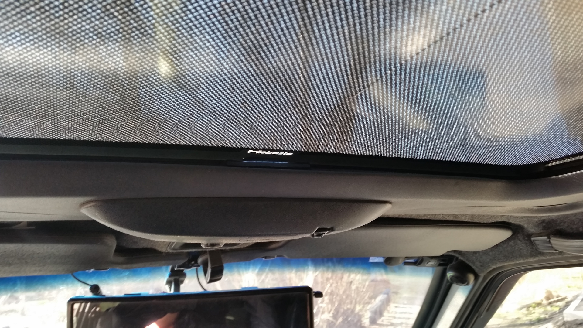

Подскажи, шторку заказал? Поставил?
Так и не нашел я шторку от такого люка (((( Сетчатой пленкой за 55 руб с фикс-прайса наклеил из внутри салона на стекло люка. И солнце меньше греть стало салон, на юг ездили было комфортно от яркого солнца защищала. На видео видно эту пленку она как гелиевая или силиконовая пленка выглядит.

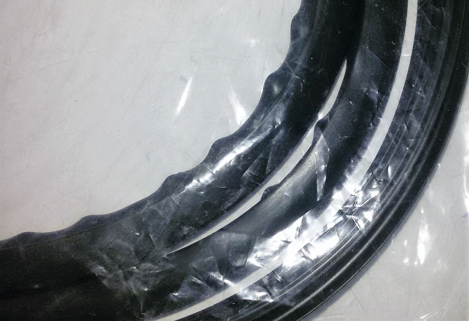

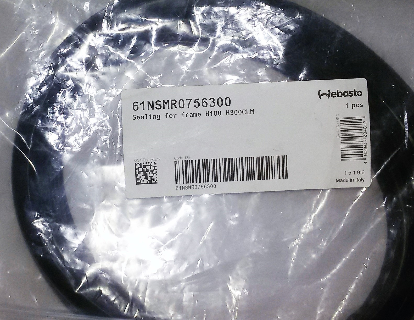

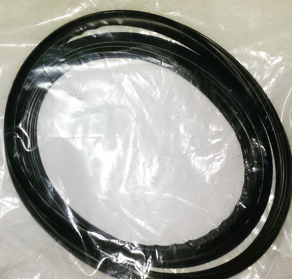

У меня такой же люк. Нужен уплотнитель, не знаешь где можно найти, или возможно с чего то подходит?
Small89-161
Small89-161
Small89-161
Вот тут человек тоже ищет резинку на люк www.drive2.ru/l/2286592/
Small89-161
А вот сам сайт где можно заказать webastoavtorus.ru/product_3706.html
Спасибо огромное))) Будем пробовать заказать)))

На крыше над задним стеклом, спойлер?
Да, на рынке где авто пластиком где торгуют 500р стоит

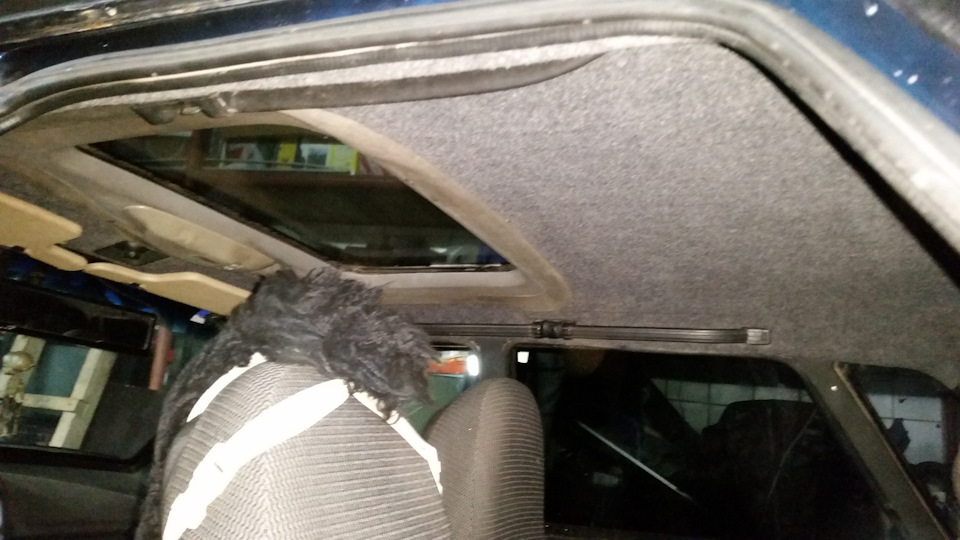

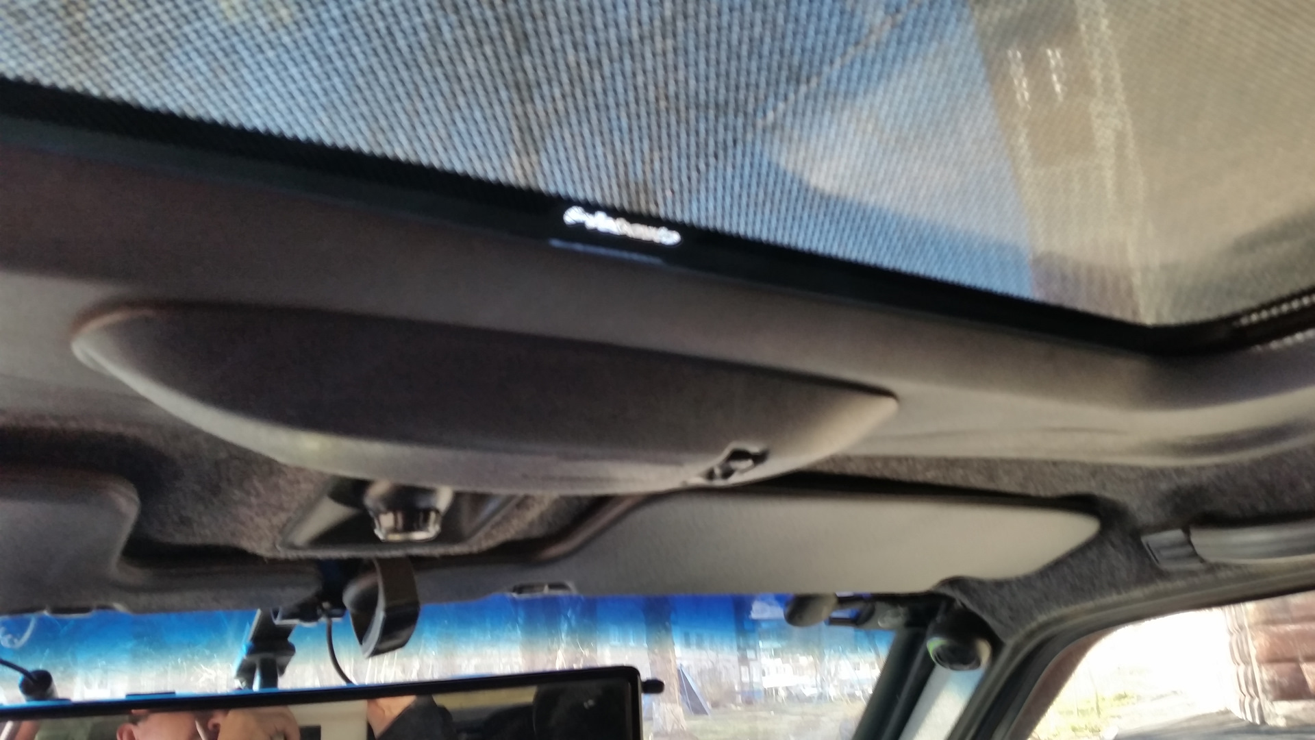

Вот вид из салона как люк выглядит. Только надо еще рамку люка и солцнезащитные козырьки в черный цвет закатать и все будет тогда по феншую ))

красота)скинь пожалуйста фото потолка как получилось изнутри а то неочень видно
Потолок сам черный по этому так темно. Еще рамку люка в черный цвет покрасить или также обтянуть черным карпетом. Могу завтра полутше сфоткать.
