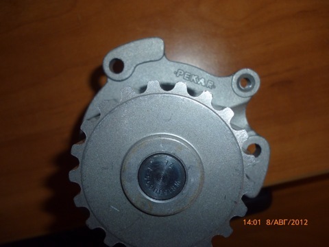

В общем ребята как вы видели прошлую запись — я купил помпу фирмы ПЕКАР! которая была в магазине… в итоге я проехал на ней 200 км. С утра завел, появился какой то цокот, толи треск
снял кожух, снял ремень, потрогал — в итоге люфт офигенный! лучше не берите данного производителя…
поехал за новой помпой — поставил — фирмы ТЗА
После установки шум пропал — но появился другой — его устранил заменой металлического роллика на иновский который был в комплекте… кстати в диаметре он толще, и натяжной ролик по другому как то натягивать надо.
с утра завожу- опять тоже самое… какой то не понятный шелест, я уже не знаю на что валить…
завтра постараюсь заснять видео
так вот какую помпу мне заказывать?
слышал dolz 125 /
pilenga — но уже подрезать крыльчатку.
