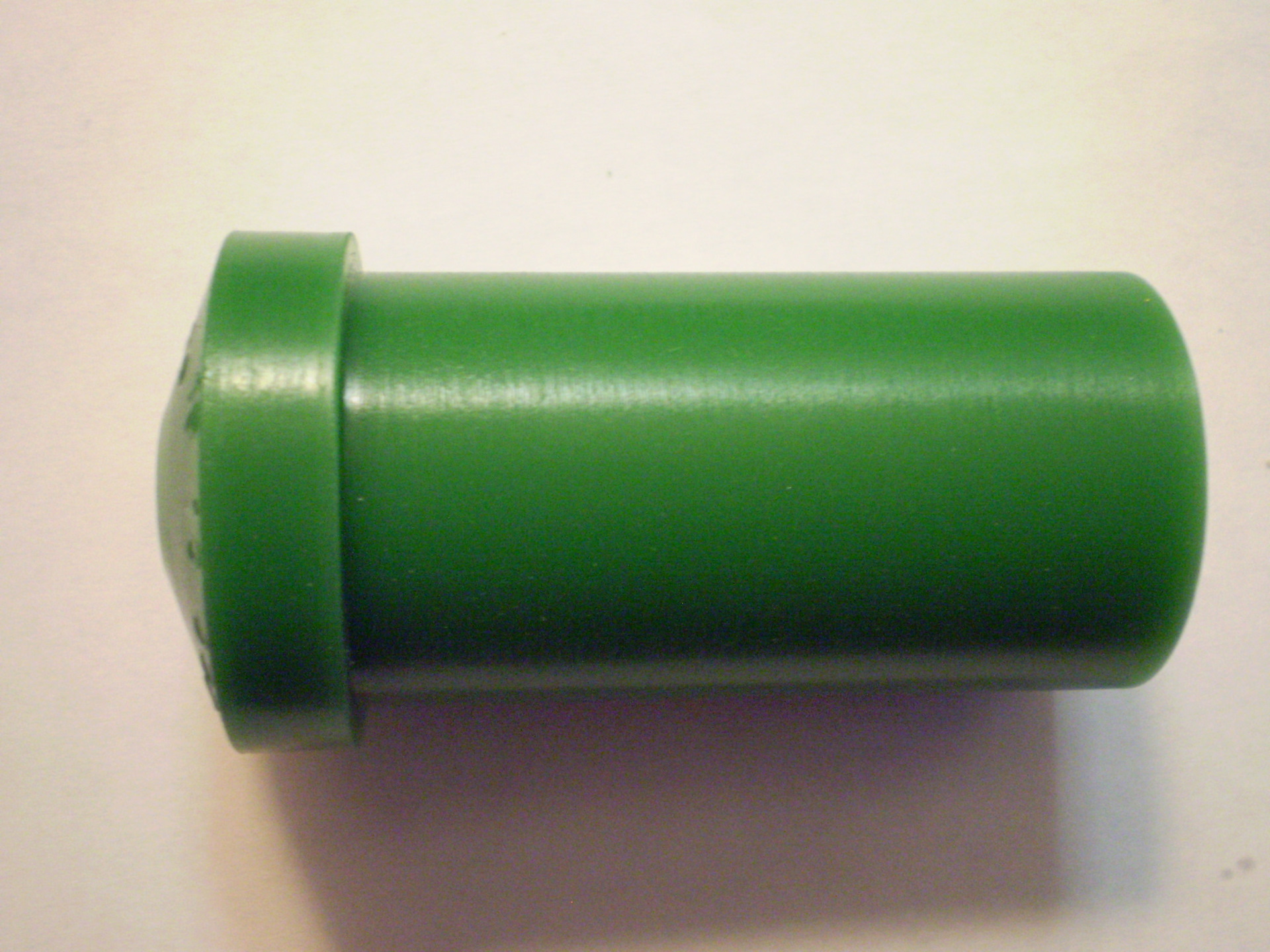

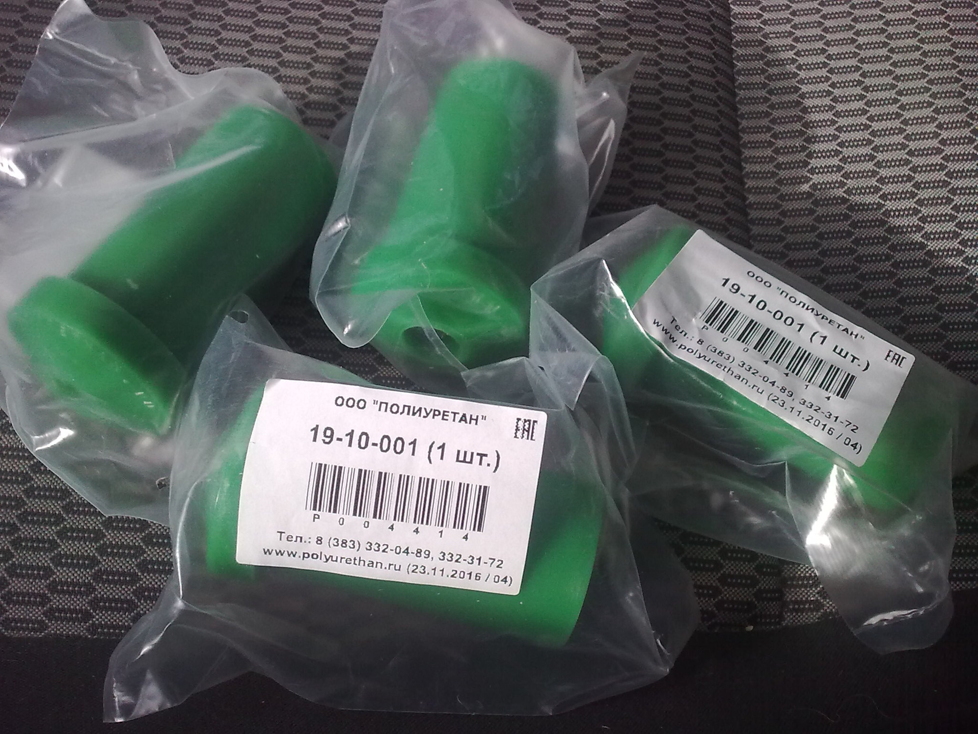

Вот и настало время мне заменить правую просевшую рессору и заодно перевтулить все резинки на обеих сторонах задней подвески. Вдохновил, или лучше сказать подстегнул меня к действиям Саша Chitago своей записью в БЖ www.drive2.ru/l/469790808174756098/. Рессора была куплена еще давно по объявлению за 2 т.р., доп. листы от Волги с комплектом крепежа купил у одноклубника вместе двумя амортизаторами. Передние сайлентблоки и задние втулки для рессоры купил в магазине без проблем, а вот с верхними втулками серьги пришлось побегать. В каталоге их просто нет, продаются только в сборе с кронштейном рессоры, озвучили цену в 3500 руб. за кронштейн. После долгих мытарств нашел эти втулки из полиуретана по 820 руб./шт., сделано в России.

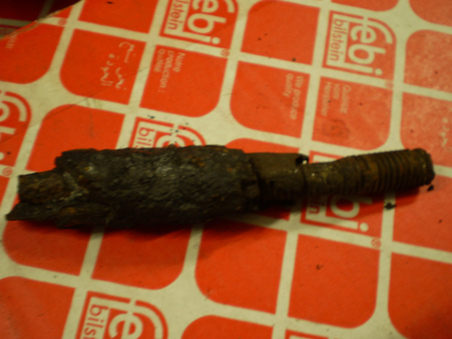

Александр Chitago подсказал толковых ребят, у которых он ремонтировался и я поехал к ним в сервис. При снятии пришлось срезать передние и задние болты крепления рессоры, они совсем сгнили и почти не имели резьбы. Заменили их на новые с прочностью металла 10.9, обычно маркируется на торце болта.

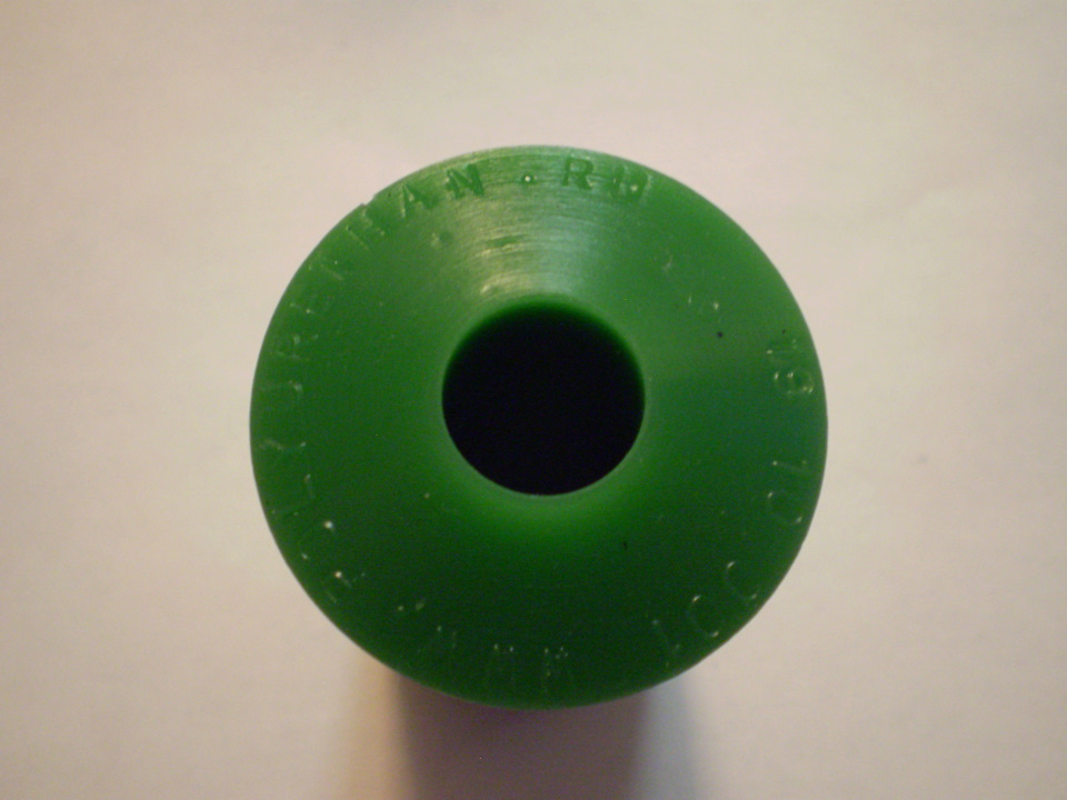

Металлическая втулка была сделана из трубчатого гаечного ключа 10Х12мм, внешний диаметр 14.5мм, внутренний 10.5мм.

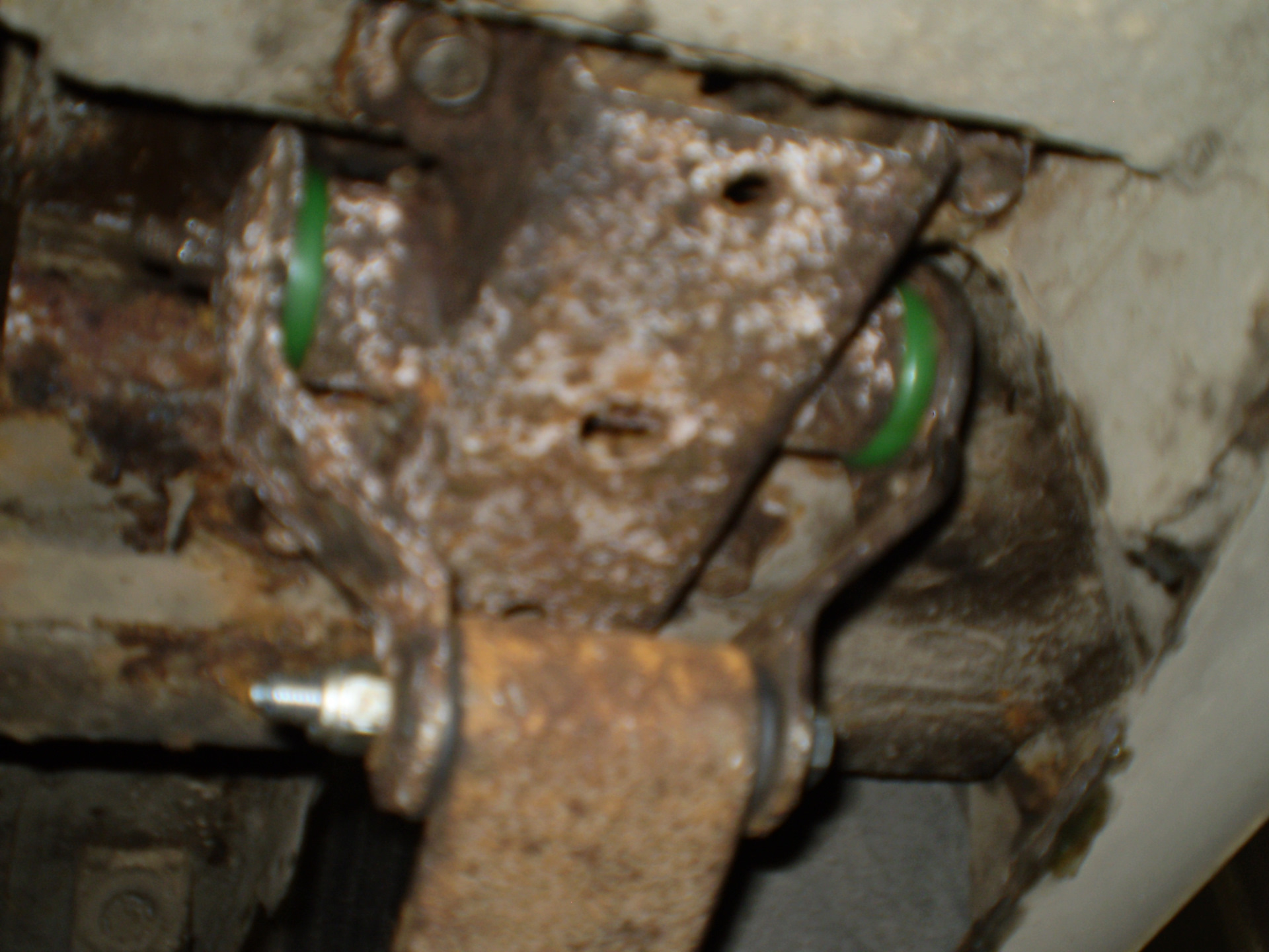

Новые втулки вставлены в кронштейн.
Все установлено на место, фотки не удачные, но решил оставить для наглядности.
Если у кого есть возможность изготовить самостоятельно втулки (на заводе например), но нет возможности их купить, на всякий случай выкладываю размеры. Сами понимаете, измерить штангель циркулем резиновую деталь сложно, поэтому погрешность в измерениях плюс-минус 0,5мм. Может кому сгодится.

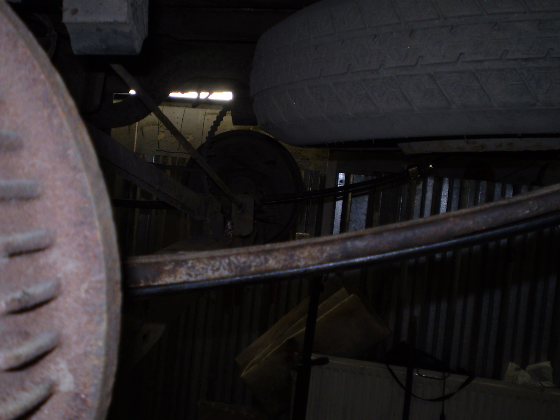

Ремонт начали в 11:00ч. закончили в 23:00ч. Немного проехал на новой подвеске с доп. листом, думал будет жестко как на табуретке, но оказалось очень комфортно, довольно-таки мягко, лежачих полицейских проходит хорошо, и что самое главное больше не пробивает на отбойник. Теперь можно грузиться по полной, ведь скоро дачный сезон. Зад машины поднялся, еще не мерил на сколько, потом отпишусь.
Сегодня замерил высоту от земли до задней арки: было слева 73,5 см, стало 78,0 см, справа было 71,5 см стало 77,5 см.

Хороший отчет а где втулки купить.
Можно у производителя. www.polyurethan.ru/search/?searchstring=19-10-001
Спасибо
Пжалуста, надеюсь пригодится.

Очень пугает состояние болтов. Слишком много ржавчины. Представляю как это все будет откручиваться.(((
Сервисмены сказали, что если болты родные американские, то открутятся без проблем, на внешний вид можно не смотреть. Сломался только один болт, в балку. Сварка решила проблему с выкручиванием обломка.
Если не ошибаюсь, размер болтов в балку (их 8 шт.) М12Х40мм, а вот шаг американский, вроде 1,5. Аналогов в ближайших магазинах не нашел, купил М10Х45мм каленый и гайку к нему. Прикрутил насквозь, на фотке видно. Поищу в других магазинах и заменю.
нифига. там дюймовые болты. я на М14 резьбу перерезал, когда поломал.

Хорошее дополнение. Я же говорю, что могу ошибиться с размером, надо с образцом ехать к спецам, они замерят и точно скажут.
Такой размер болта мне определили продавцы на глаз.
правильно. потому что 1/2 дюйма 12,2 мм. на глаз не отличишь. но там шаг совсем другой. и профиль резьбы не 60 градусов, как на метрике, а 55.
короче на глаз не отличить.
я с таким сэндвичем болт-гайка два года отъездил. все нормально.
