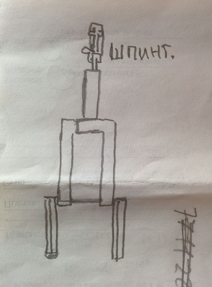

Хотел собрать что-то с домкратом в качестве привода, но попалось это видео:
Все гениальное — просто!

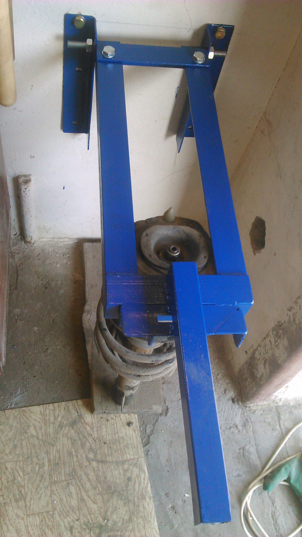

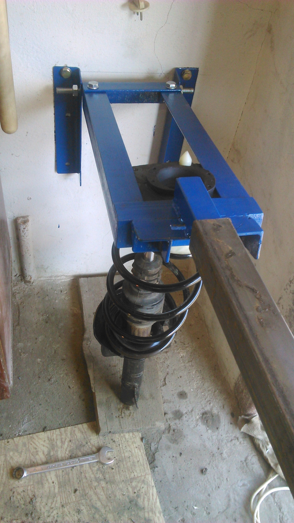

Собрал сегодня аналогичную приспособу из обрезков.

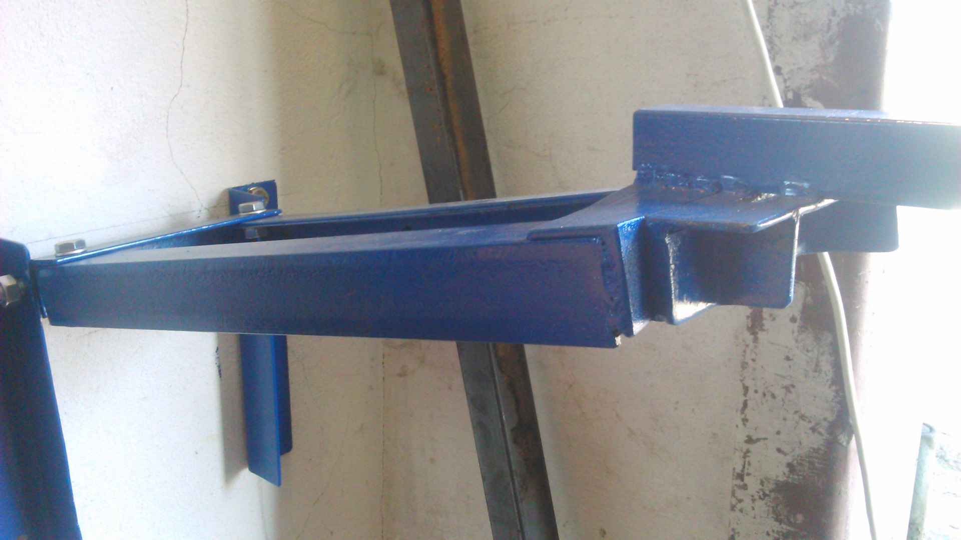

Единственное, такого мощного уголка как на видео в обрезках у меня не было, заюзал то, что не жалко было — уголок из каркаса панцирной кровати. 40-й. Думаю, хватит и его для легковых-то стоек.

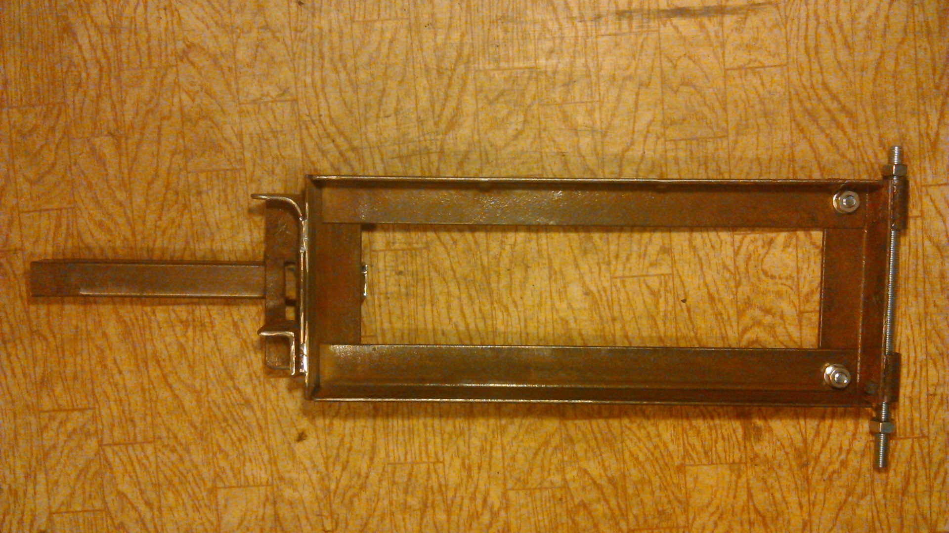

Резьбовое соединение использовал, что бы в будущем при необходимости можно было сделать раскрывающиеся половинки, как на видео, просто распилив противоположную полку в районе палки-ручки.
На эту ручку при необходимости можно одеть удлинитель из профильной трубы.
В основу пошли обрезки каркаса панцирной кровати :)
Высоту специально сделал чуть выше, чем для стойки Мегана, "на вырост", так сказать.
При необходимости снизу буду подкладывать обрезки досок для подгона по высоте.
Из-за ручки приладу не удается в положении "хранение" просто приставить к стене, опустив вниз (упирается в пол). Надо поднимать вверх и делать там фиксатор (сначала была мысля такая), затем решил, что не стоит усложнять, мне эта прилада понадобится в лучшем случае 1 раз в 2-3 года, буду просто выкручивать шпильку и крепить приладу в направляющих (позже доделаю и выложу).
Пока провозился — выходной закончился, опробовать в деле не удалось :) Планирую на следующих выхах перебрать 2 стойки, посмотрим что получилось. Я думаю, поможет зело!
UPD: Все ок, но надо было ту часть, куда труба надевается из более массивного уголка варить, при сборке стойки с новыми Monroe приладу немного погнули. Ну, надеюсь несколько лет она не понадобится, а там глядишь и разбогатею :)

где выгнулось с нутри усиль треугольную пластину
привари

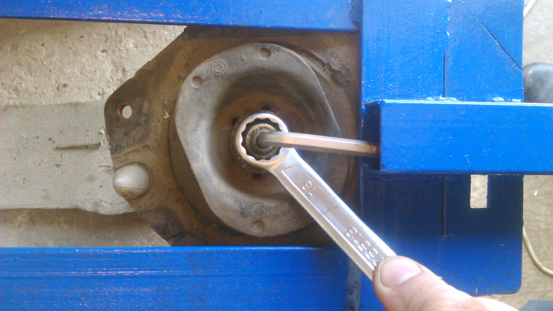

Снятые родные с двумя зелеными полосками я руками немного сжимал, а новые Monroe SP2920 от руки не поддались. Давили этой приладой их с сыном вдвоем. Сложность в том, что чашка пружины на стойке скошена, поэтому, когда придавливали шток уходил в сторону. Пришлось на него накинуть ремень и тянуть напрявляя в отверстие опоры.

Я подумал, что раздвижная — более универсальная, под разные конструкции.

Все правильно, упираться будет в опору, а нужно чтобы в витки пружины
Ясно, спасибо!
dimarik40
Почему в витки? ведь гайка накручивается на опору!там конструкция позволяет через опору усилие дать.
А потом всю конструкцию сжимать при сборке не совсем удобно будет одновременно сжимать пружину через опору и прицеливаться штоком аморта в отверстие опоры
Прицеливаться было сложно, верно.
Пришлось сына звать. Он давил на удлинитель, я на шток ремень кожаный накинул и шток направлял в отверстие опоры.
Если не раздвигается, опора не пройдет
Мегановская нормально встала.
Хорошая идея для гаража. Зафиксировать вверху можно, на шпингалет( как вариант). Он еще и раздвигаться должен, а у тебя все заварено?
Ага, я планировал типа шпингалета сделать фиксатор из кусочка 20-й трубы в 25.
С заходом 20-й в ручки приспособы.
