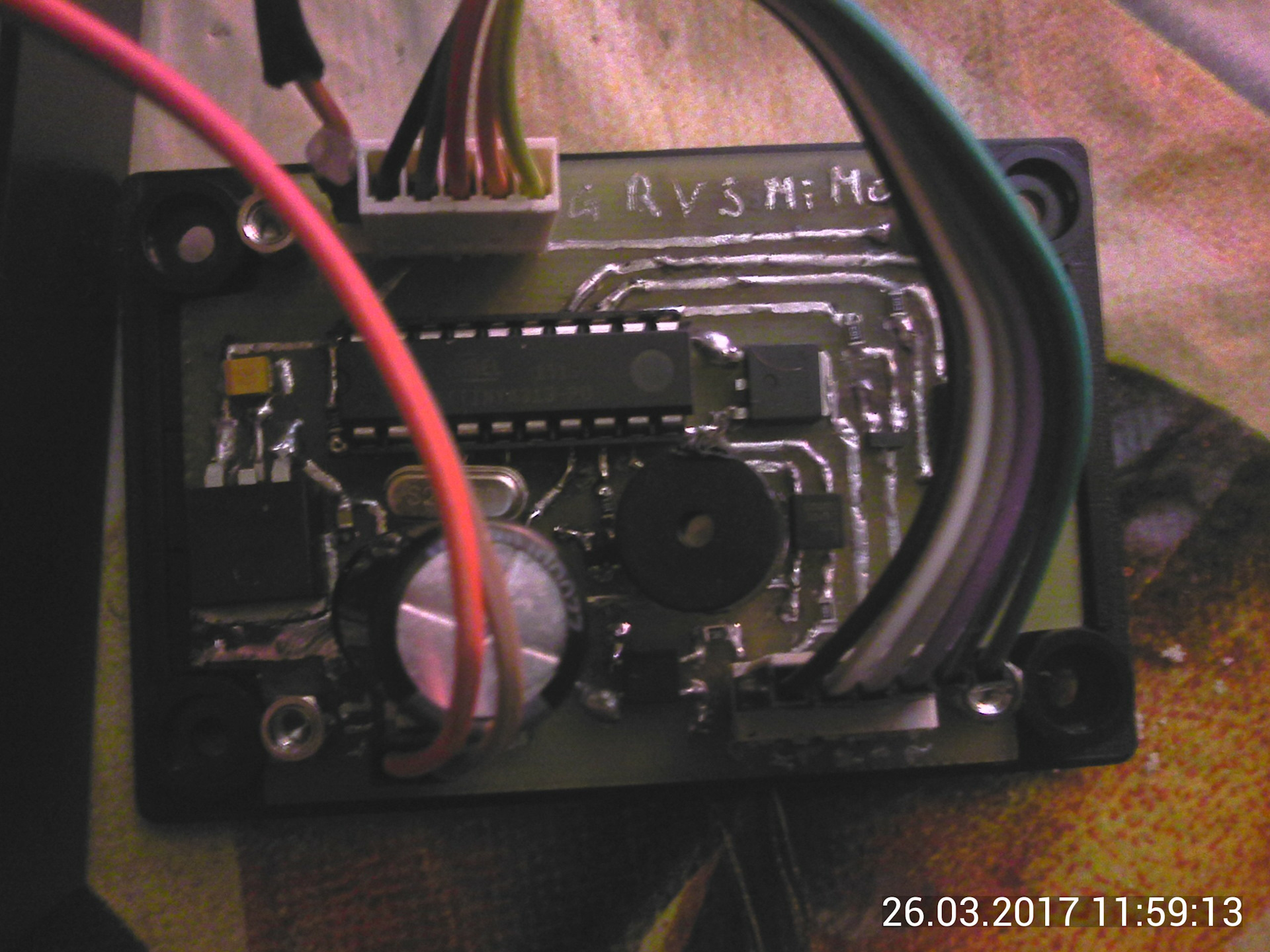

От нехрен делать поставил цель — собрать ограничитель скорости. не для того что он нужен, а просто для развития. Изучения работы микроконтроллеров (моргать светодиодом для изучения — это хрень). это мой первый раз))) первый раз самостоятельной разработки платы и прошивки. упарился читать даташиты по английски). и потому что такой штуки еще пока нет аналогов в свободном доступе для повторения.
Сейчас находится в стадии бета тестирования
И вот что в нем есть:
работает на attiny4313
питается от бортсети
запоминает свое состояние (вкл/выкл) при отключении питания
минимальная скорость блокировки 10км/ч
точность определения скорости — 2км/ч (тут борьба точности и быстродействия при 2км/ч — 0,3сек, при 1км/ч -0,6сек — были случаи, когда успевала глохнуть при выжиме сцепления)
выход на рабочий механизм представляет собой шим с частотой 1,22kHz. Под скважностью 0% я подразумеваю отсутствие сигнала на блокировку, под 100% — полное присутствие. возрастание скважности ступенчатое по 25%.
блокировка — при появлении сигнала от устройства отсоединяет плюс от форсунок (он общий на все форсунки). первоначально это было реле, потом — транзисторная сборка.
выхода
на светодиод активности (я завел на приборку на лампочку ебд)
на, собственно, рабочий механизм
входа
с одной единственной кнопки
с тахометра
со спидометра
что может:
разгоняемся (допустим до 60) жмакаем долгое нажатие, он запоминает текущую скорость как предел (по умолчанию стоит 80). если включить и начать разгоняться на скорости 53-56(за 4-7 км/ч до предела) будет моргать светодиод, на скорости 57-58 скважность 25%, на скорости 59-60 — 50%, на скорости 61-62 — 75%, на скорости больше 62 — 100%.
При этом блокировка работает только если обороты выше какого то значения (по умолчанию 1400 об/мин), то есть при езде накатом или выжиме сцепления машина не глохнет.
минусы:
1 — довольно таки ощутимо дергает при включении блокировки. Как будто заглохла. Чем резче разгоняешься теме сильнее дергает. все таки шим и электромагнит не совсем плавно работают в паре.
2 — сразу же вылезает чек с 8 ошибками (по 2 на каждую форсунку) — выход или забить или отключить при перепрошивке, но тогда замыкание форсунок не вылезет никогда, даже если оно и правда будет.
мысли:
вообще я делал под две кнопки, хотел еще переключатель город/трасса, что бы две скорости помнил. Пока не сделал, ибо теперь считаю бесполезной опцией. но на плате разводка осталась.
оптимально было бы эмулировать сигнал от е-газа вместо форсунок, только у меня его нету. Что то лучше я не придумал, если у кого есть мысли дельные — отпишите. как сделать как то помягче. Если мысль рвать не плюс а минус на каждую форсунку отдельно, считывать длительность импульса впрыска (пусть 50мс) и понижать его. Но это геморно и программно и аппаратно.
блокировать искру, обманывать дпдз или дмрв — чревато бедными/богатыми смесями для двигателя. Если только установить перемещающийся упор для дросселя, что педаль нельзя было нажать — но это идиотизм.
есть еще вариант блокировки — если у кого есть диагностический адаптер, видели может. Через к-линию программой диагностики можно отключать форсунки, при этом ошибок не возникает. только инфы по реализации этой идеи я не нашел, а было бы много проще — вместо тахометра, спидометра и блокировки один провод к-линии.
комментарии приветствуются.
если косяки в схемотехнике или где то еще — расскажите с объяснением.
если кому интересно вот прошивка, плата (схему не смотреть, там ужас, проще на плате рассмотреть) — yadi.sk/d/VMU9xgbD3Guzux — это бета версия!

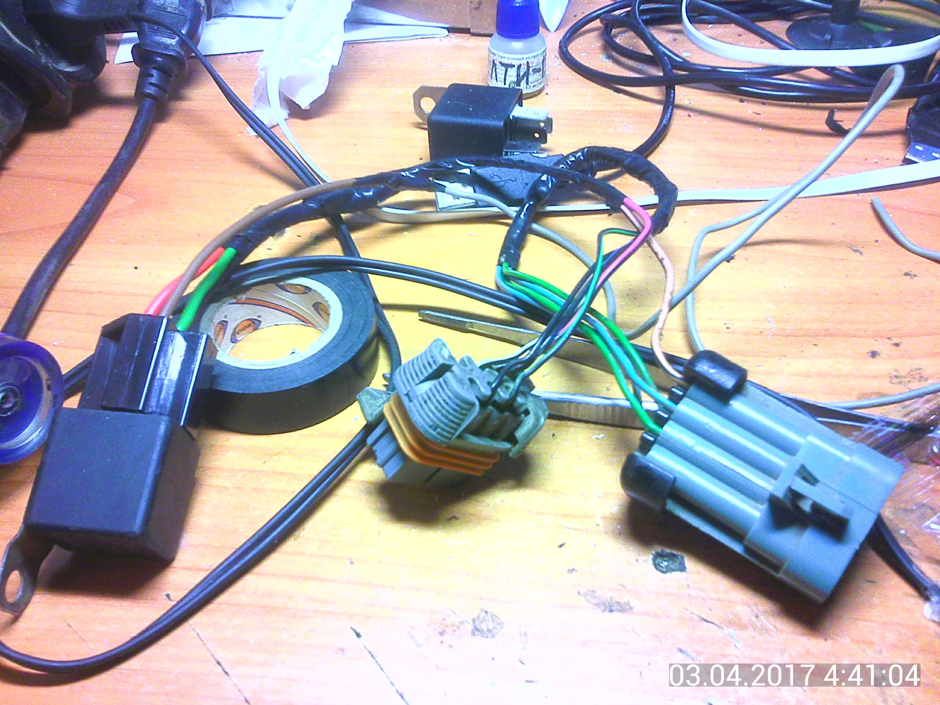

При блокировке бензонасоса лампа "проверь двигатель" не загорается), но в следствии больших токов использовать транзисторы в режиме ШИМ обязательно с радиаторами.

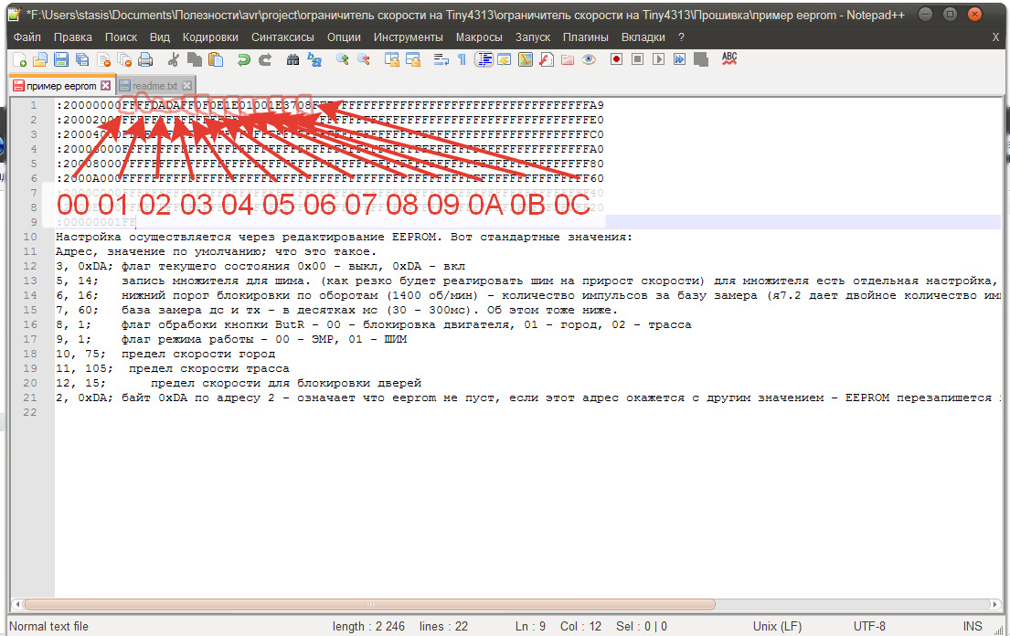

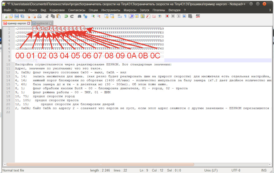

Добрый день! Какой программой посоветуете проще поменять настройки eeprom?
Добрый. ну, я меняю в обычном блокноте. через программу которой заливаю прошивку (avrdudess) скачиваю с кристалла eeprom в формате hex, открываю в штатном блокноте или, мне больше нравится notepad++, и редактирую hex код. сохраняю и заливаю обратно. важно! вот пример одной строки :20000000FFFFDADAFF0F0E1E01001E3708FFFFFFFFFFFFFFFFFFFFFFFFFFFFFFFFFFFFFFA9, тут последние 2 символа (A9) — это контрольная сумма, при редактировании строки она должна меняться. но мне лень было искать алгоритм, как она высчитывается. поэтому я делаю так: редактирую, сохраняю. пытаюсь залить готовый eeprom через avrdudess, получаю ошибку что не совпадает контрольная сумма. текст ошибки примерно такой: "ахтунг! чексум ис бэд! у тебя A9, а должно быть C5" меняю в eeprom A9 на C5 и заливаю.
AlexSilverst
вместо 0A, 0B, 0C там адреса 10, 11, 12

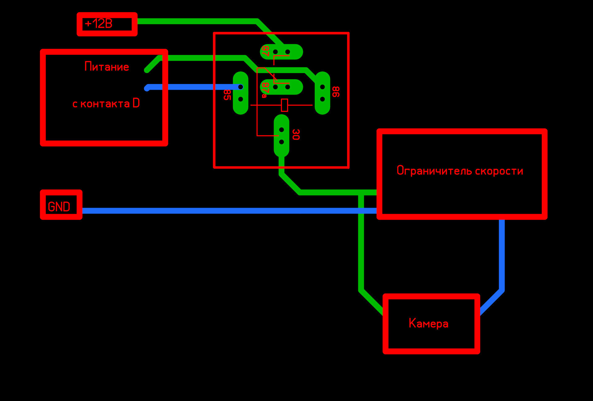

Добрый вечер! Хотел поинтересоваться, можно сделать приблуду для Шевроле Каптива, для подключения передней камеры по скорости?
Слишком мало данных. Я не пойму задачу. Если просто подавать питание на камеру выше, допустим, 30 км/ч, а ниже отключать — то да, можно.
Да, по такому принципу. Хочу чтобы при наборе всвыше 20 км/ч камера отключалась, а при снижении снова включалась.
могу прошивку для ограничителя переписать под твои нужды. если найдешь логику передачи D могу и для нее подключение предусмотреть.
Было бы хорошо. Что имеете ввиду под логикой передачи D? Переключение режимов передачи или просто сигнал D? Сигнал передачи D думаю вытащить с селектора переключения или с приборки. А вот режимы автоматического переключения передач не могу понять как это сделать(
"А вот режимы автоматического переключения передач не могу понять как это сделать(" — а это что? D — понятно, передняя камера при движении вперед. под логикой я имею в виду. да хотя не суть. думал на счет полярности, но там все равно сигнал понижать, так что забей. а такой вопрос. допустим камера включается и выключается от режима D до 20 км/ч. а выводится она куда? на какой то экран. а если просто отрубить питание камеры экран поймет это и отключится? а задняя камера туда же заведена? а развязка 2 камеры на один вход проблем не будет?
Камера будет выводиться на зеркало заднего вида с двумя выходами. Думал подключить через колюшку питание на неё подал камера выключилась, питание пропало включилась .
камера работает только в режиме D? N и P не работает, так?
Да
тогда схема примерно такая должна быть. прошивку переделаю
Воттолько один вопрос мучает куда подключать END?
Может GND?
Да)
GND это масса. то есть плюс к камере подключается постоянно, а минус идет через ограничитель скорости, который будет подавать его или нет от датчика скорости
У вас показано питание с D, масса и плюс и ещё один плюс. Плюс от зажигания это понятно, но с D один контакт.
Да)) я не знаю что выходит с D. Если это плюс — возьми к нему минус, если минус — возьми плюс.

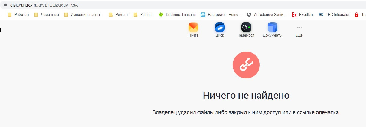

yadi.sk/d/VLTCQzQduv_KsA — тут все. схема, плата, прошивка, фьюзы, список компонентов.

Подключение: +12, GND — земля, DS — датчик скорости, Block — выход минуса на камеру, But — кнопка, которая тебе понадобится может 1 раз в жизни. Так что кнопку можешь не делать, сделай 2 проводка и замкни их в нужный момент.
Принцип такой: при подаче питания, если скорость меньше сохраненной скорости, то контакт Block замыкается на массу. При скорости выше он размыкается. По умолчанию стоит 20 км/ч (для ВАЗовского датчика скорости). Если хочешь поменять сохраненную скорость — разгоняешься до нужной скорости, на 1 секунду нажимаешь кнопку But, он запоминает новую скорость. Перезагружаешь ограничитель. Все.

сейчас попробую одновременно включить вентилятор и выключить насос в режиме контроля ИМ. пока что есть подозрение что управлять одновременно двумя ИМ нельзя, т.е. все 4 форсунки вырубить похоже не выйдет…
стартком — 1
81 10 f1 81 03
81h 10h f1h 81h 03h
включить вентилятор
84 10 f1 30 0a 06 01 c6
84h 10h f1h 30h 0ah 06h 01h c6h
выключить вентилятор
84 10 f1 30 0a 06 00 c5
включить насос -/2
84 10 f1 30 09 06 01 c5
84h 10h f1h 30h 09h 06h 01h c5h
выключить насос -/2
84 10 f1 30 09 06 00 c4
84h 10h f1h 30h 09h 06h 00h c4h
вернуть управление -/2
83 10 f1 30 0a 01 bf
83h 10h f1h 30h 0ah 01h bfh
по K-Line можно перегнать блок в диагностику, это не сказывается на работоспособности, и подать команды на отключение форсунок. вначале 2х, потом ещё 2х. а ещё можно поэкспереметировать со значением "желаемых оборотов ХХ", не выставлением шага РХХ, а именно желаемых оборотов. я так подозреваю что желаемые обороты выставляются не только шагами но и топливом…
