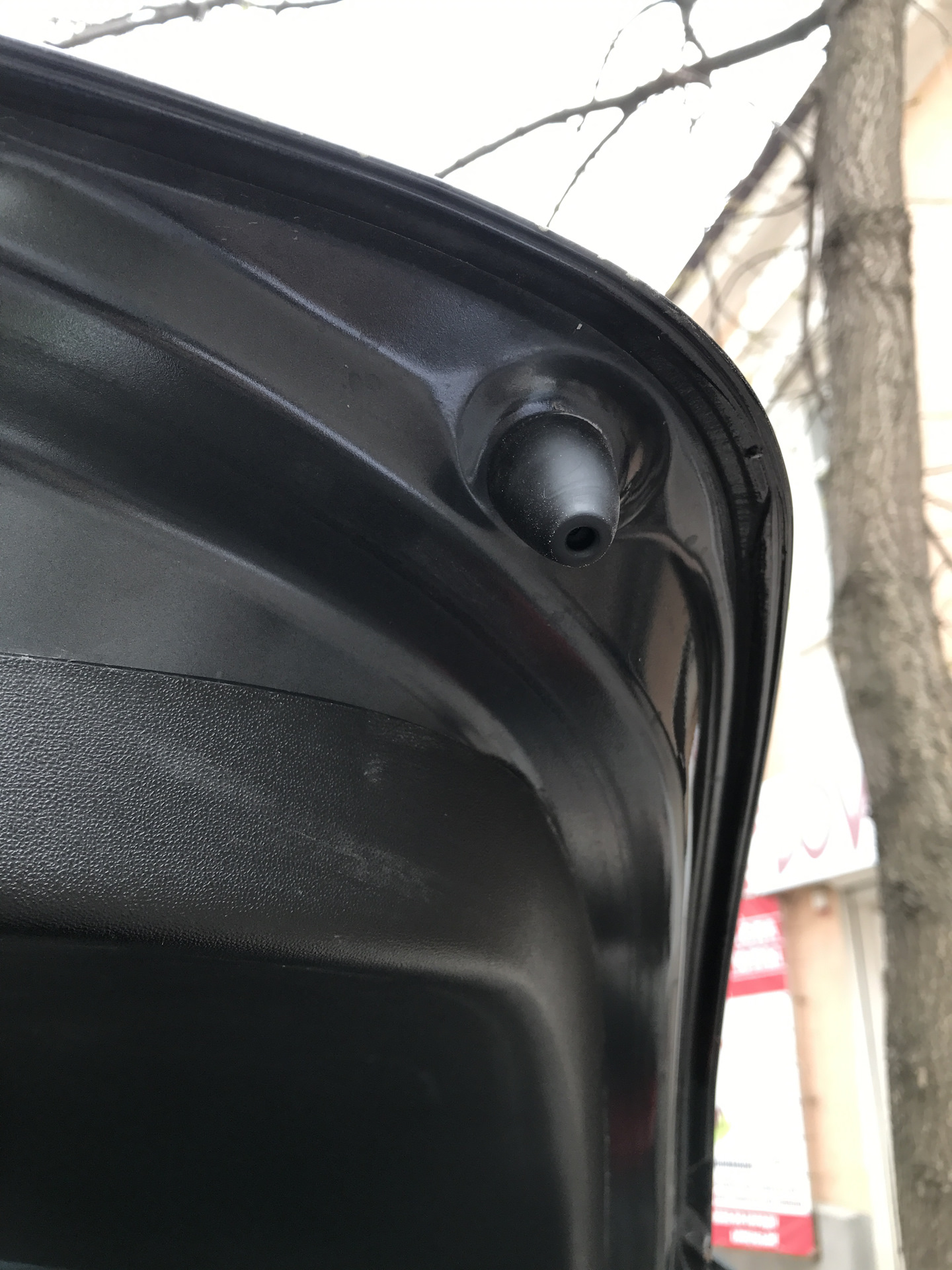

На этот раз просто решил поменять демпферы на двери багажника, не то, чтобы она гремела на кочках, а просто резинки за 6 лет потеряли свой изначальный вид.
К тому же это не так дорого стоит)) и можно поменять самому.

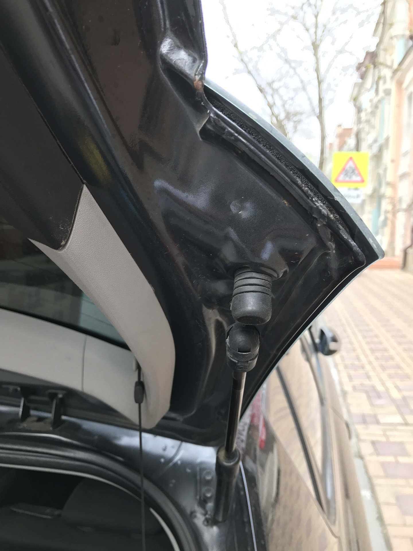

Итак, отбойники на двери двух видов, а именно:
Снимаются выкручиванием.
Снимать нужно тоже выкручивая, но так, чтобы не оторвать часть резинки.
Для сравнения старый и новый:
На другой стороне аналогично.
И разница видна.
И т.к он с прорезями, то понятно почему со временем приплюснулся.
А вот снимая вторые резинки, был удивлен деформации, сильнее, чем у предыдущих.
Т.к резина тугая на нем, но изменения все равно есть.
На другой стороне разница еще более заметна:
Теперь дверь стала закрываться еще тише, дребезжит только рамка номера, но это отдельная история.
Так что всем, у кого есть подозрения на звуки от двери багажника советую поменять отбойники.
Итого:
Демпфер двери багажной (с прорезями) 81738-24000: 114р (за 2шт)
Демпфер двери багажной (конусообразный) 82191-29000 : 120р (за 2шт)
