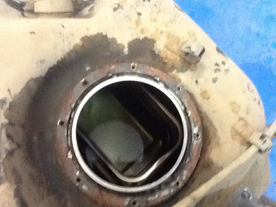

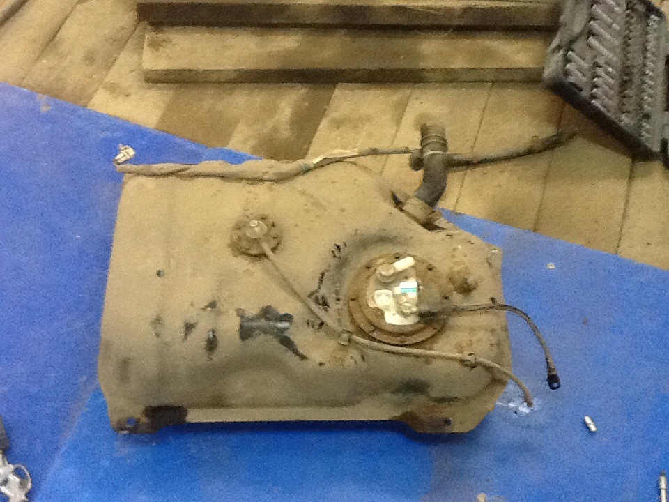

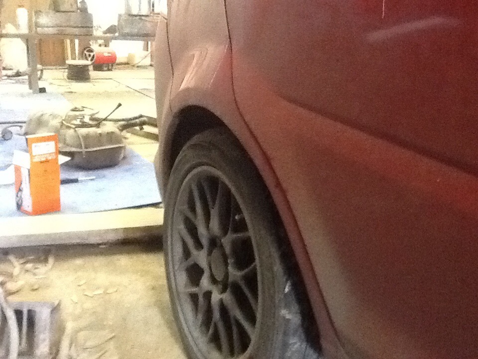

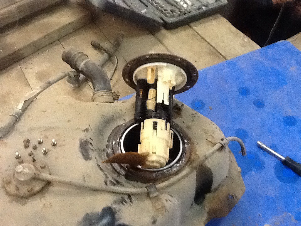

Сняли бак, так как фильтр это часть бензостанции.
Затем открутил бензостанцию от бака и вынул ее.

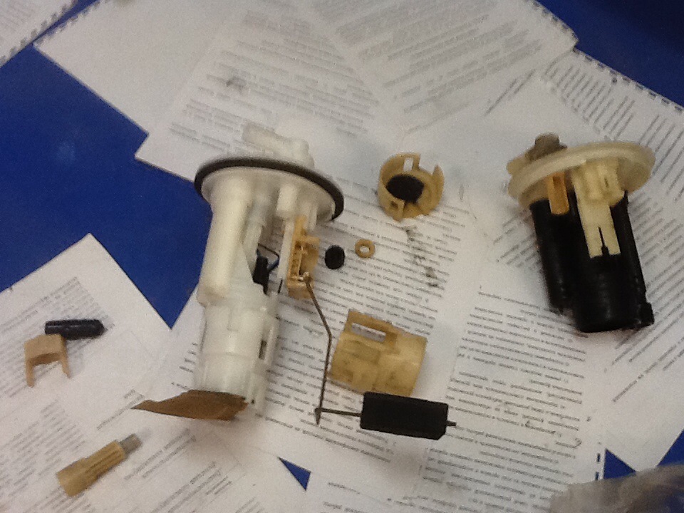

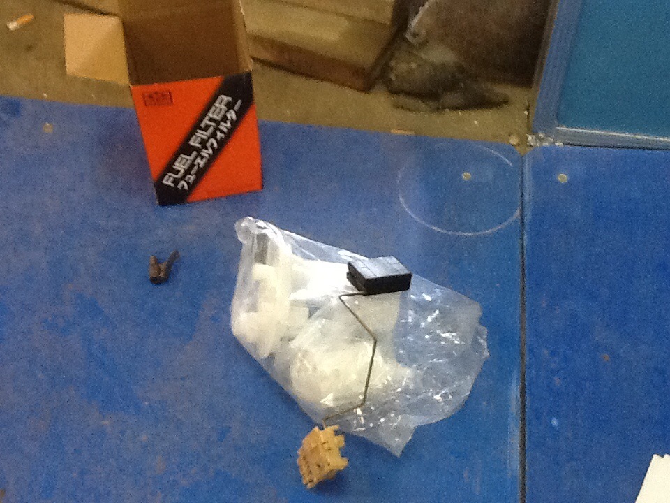

Достал новый корпус с фильтром внутри.
Переставил дут, клапан обратки и бензонасос в новый корпус. Сеточка была не сильно грязной, поэтому просто промыл ее очистителем карбюратора.
Вставил, притянул. Бак на месте, все работает. Бензонасос стал тише работать, пропали провалы при тапке в пол… Моя довольна!)))

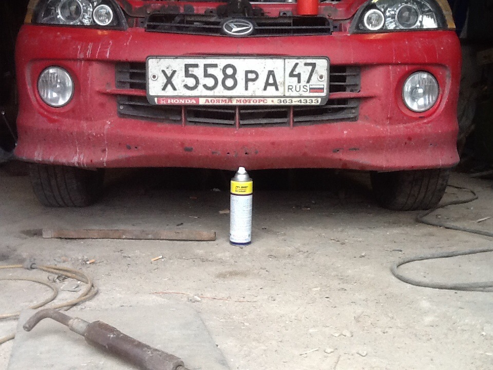

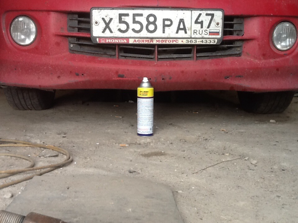

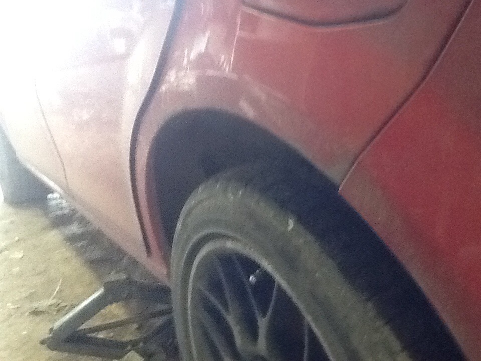

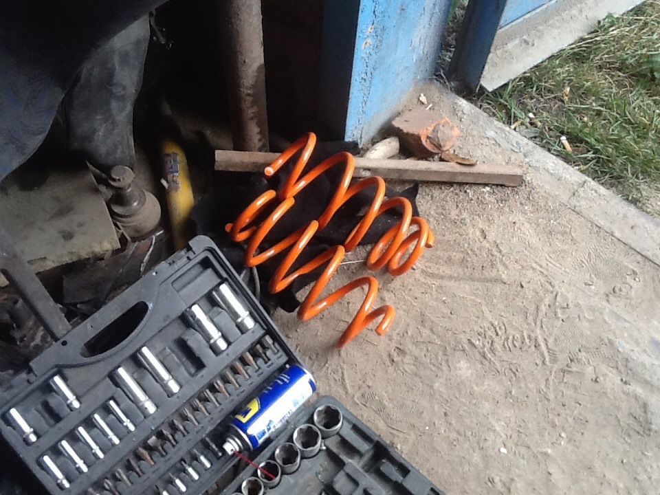

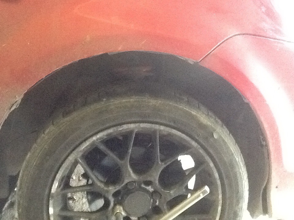

Дальше принялись за пружины, сначала задние.
Много писать не буду про процедуру замены пружин, всем надеюсь известно как это происходит. Единственное что нас притормозило, отсутствие коротких стяжек для пружин, пришлось газануть до магазина. А в остальном все отлично, все гайки и болты открутились легко и просто. Ну и собсна результат:

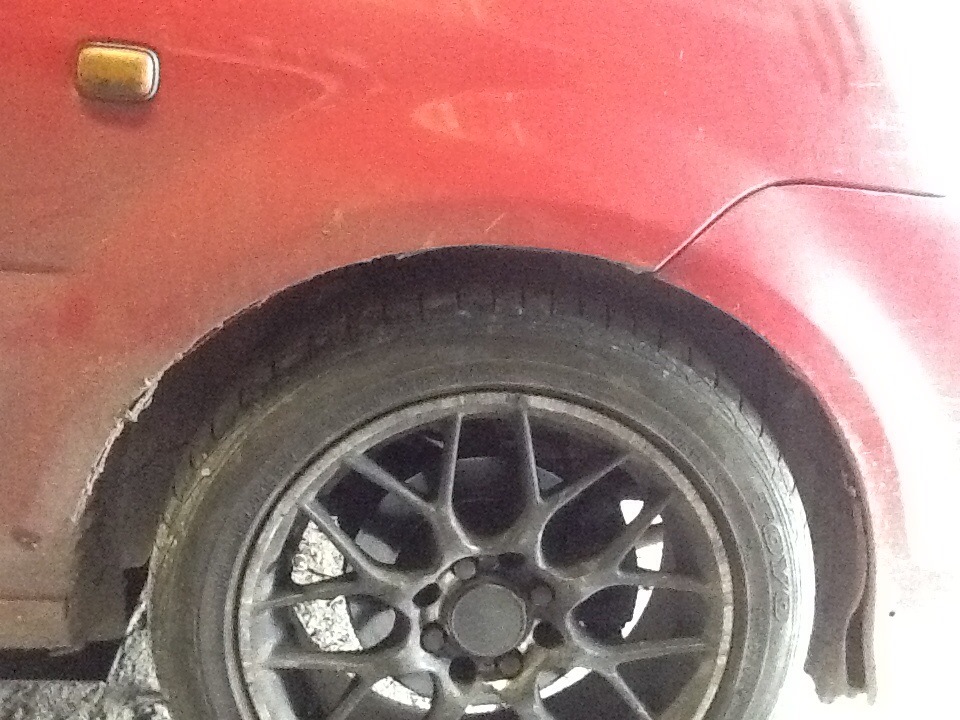

Ну и для сравнения
Проехал пока мало, но ямки проходит лучше, повороты хуже… На зиму то что надо, да и надоело бордюры собирать бампером при парковке.

пружины как? мягкие?
Я бы не сказал так, скорее упругие.
а зачем бак снимать, под сиденьем всем доступно…
После болгарки да, а в реале сплошное днище…

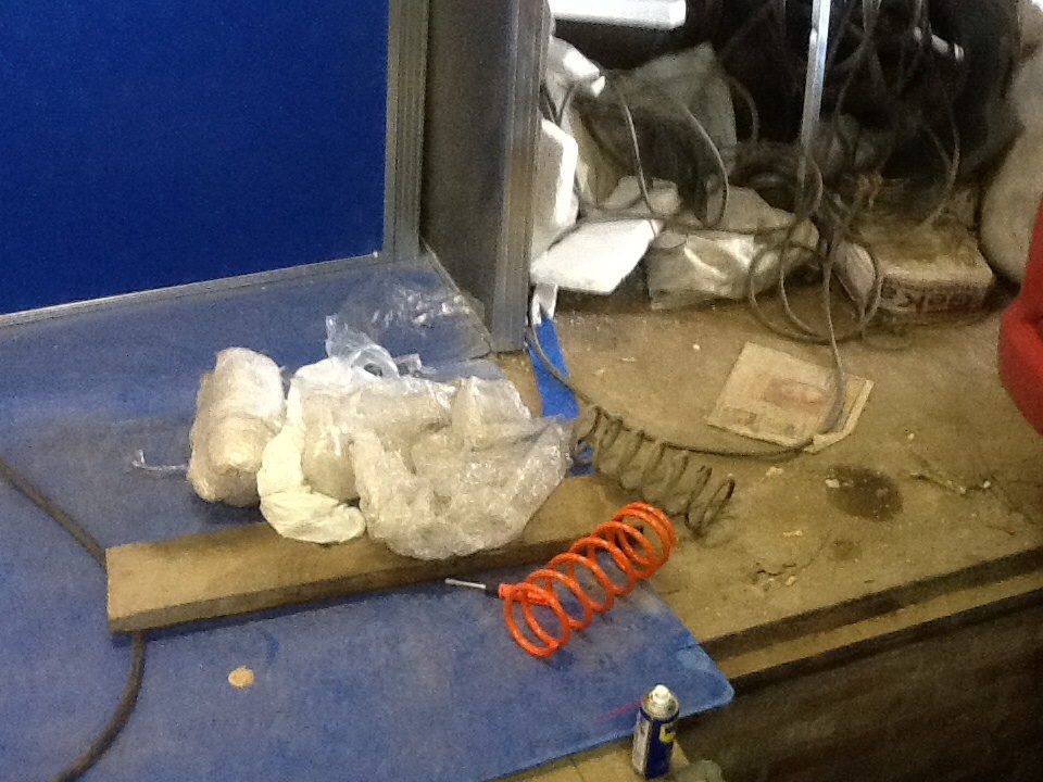

А что за пружины оранжевые?
Это местное производство, у ребят на форуме знакомые навивают. 3800р полный комплект, скопированны с турбоR пружин, у меня +2см к стоку.
Аааа видел тему на форуме…
Тебе ее только видеть((( Попробовать не выйдет. Я вот ща покатался немного и понял, огонь! Лежачие не ощущаются теперь, стыков на дороге нет, бардюры не мешают парковке. Единственный минус, на отбой стойки передние стучат, но думаю просядут немного со временем пружинки и ваще супер будет.
