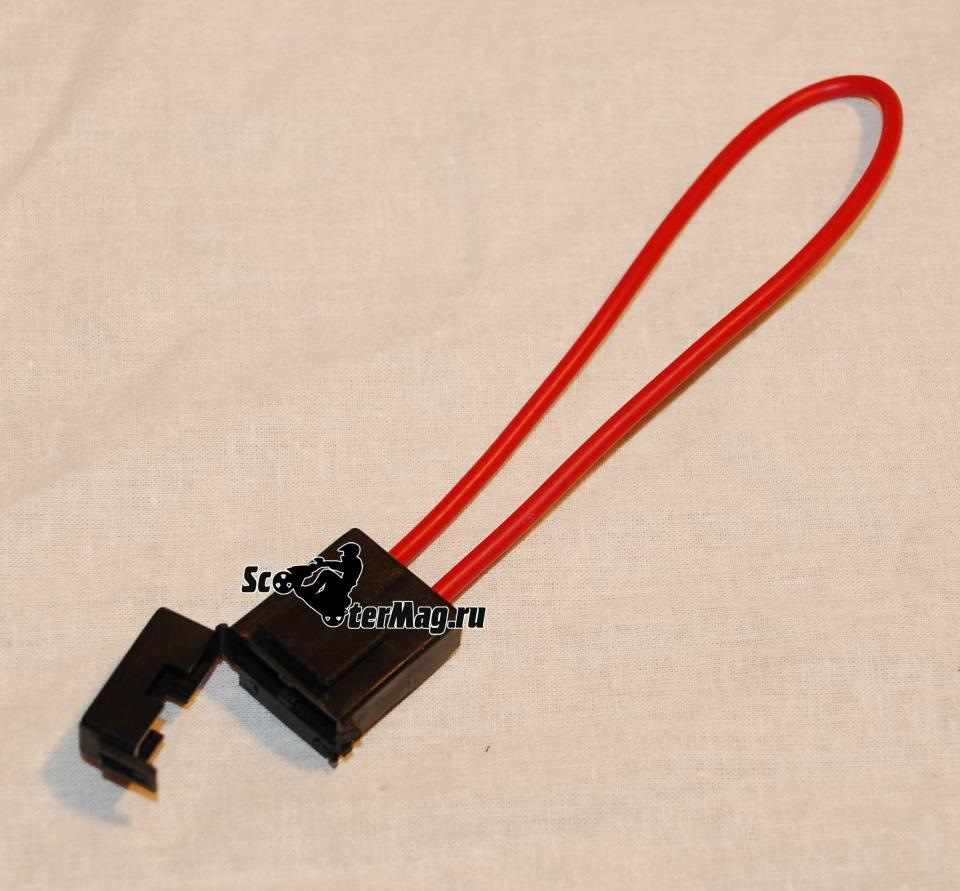

Итак начнем, нам понадобиться кнопка с фиксатором то есть вкл. выкл. и предохранитель на 5А.

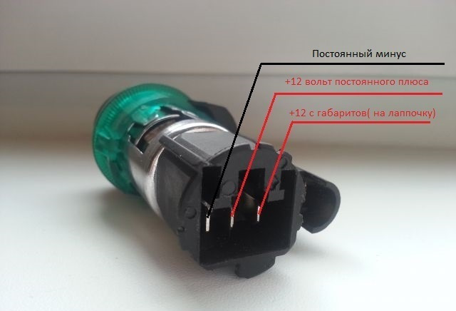

с прикуривателя берем средний провод (Постоянный 12+) и к нему цепляем нужный нам провод через предохранитель в 5А.

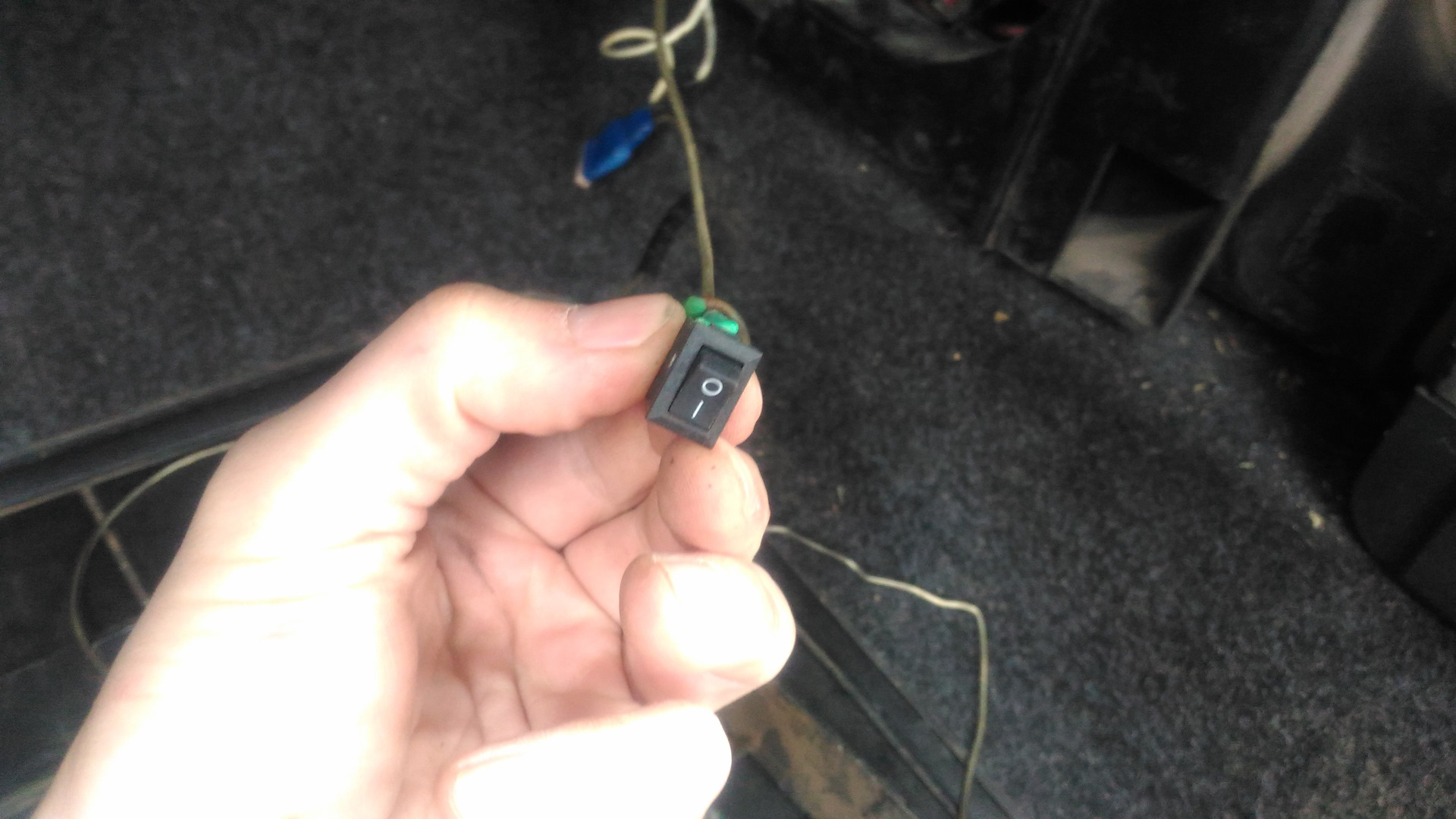

Далее на него же вешаем кнопку, я взял самую маленькую что нашел!

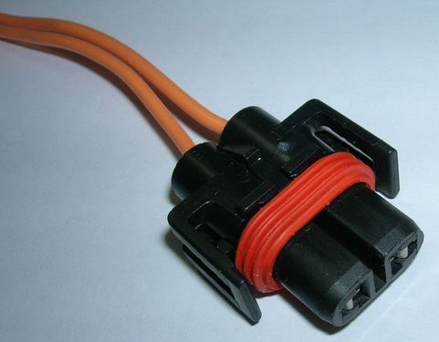

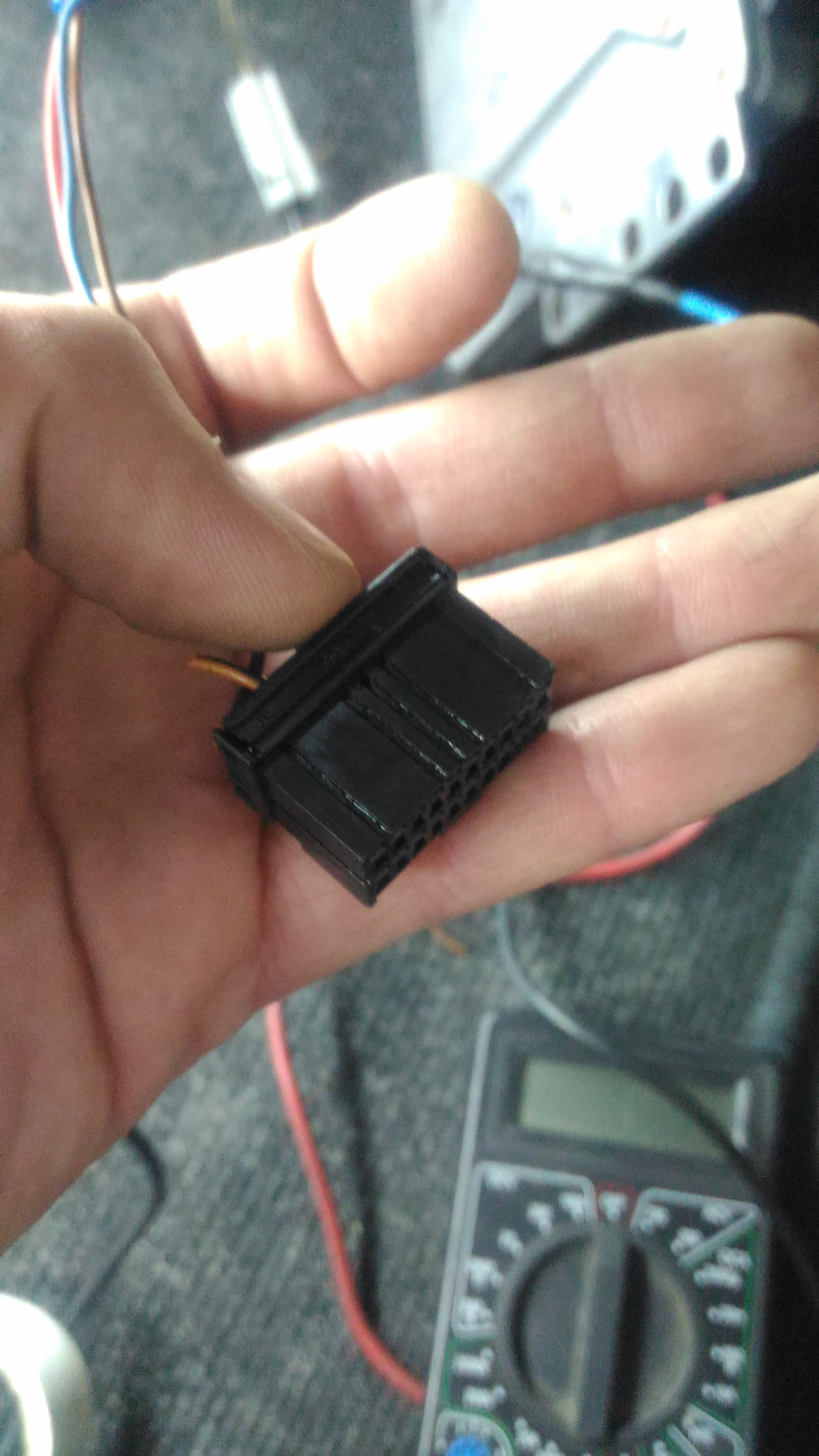

А теперь самая сложная часть процесса это найти контакт типа лира для того чтобы подать + на 47 пин ЭБУ который разрешает программирование ЭБУ!
Лично я брал с проводки от старого жгута но Для тех кому проблематично найти в продаже маму типа "лира" можно вытащить из родного жгута ЭБУ например из 41 пин (Запрос включения кондиционера у кого его нет) или вытащить из разъема адсорбера.

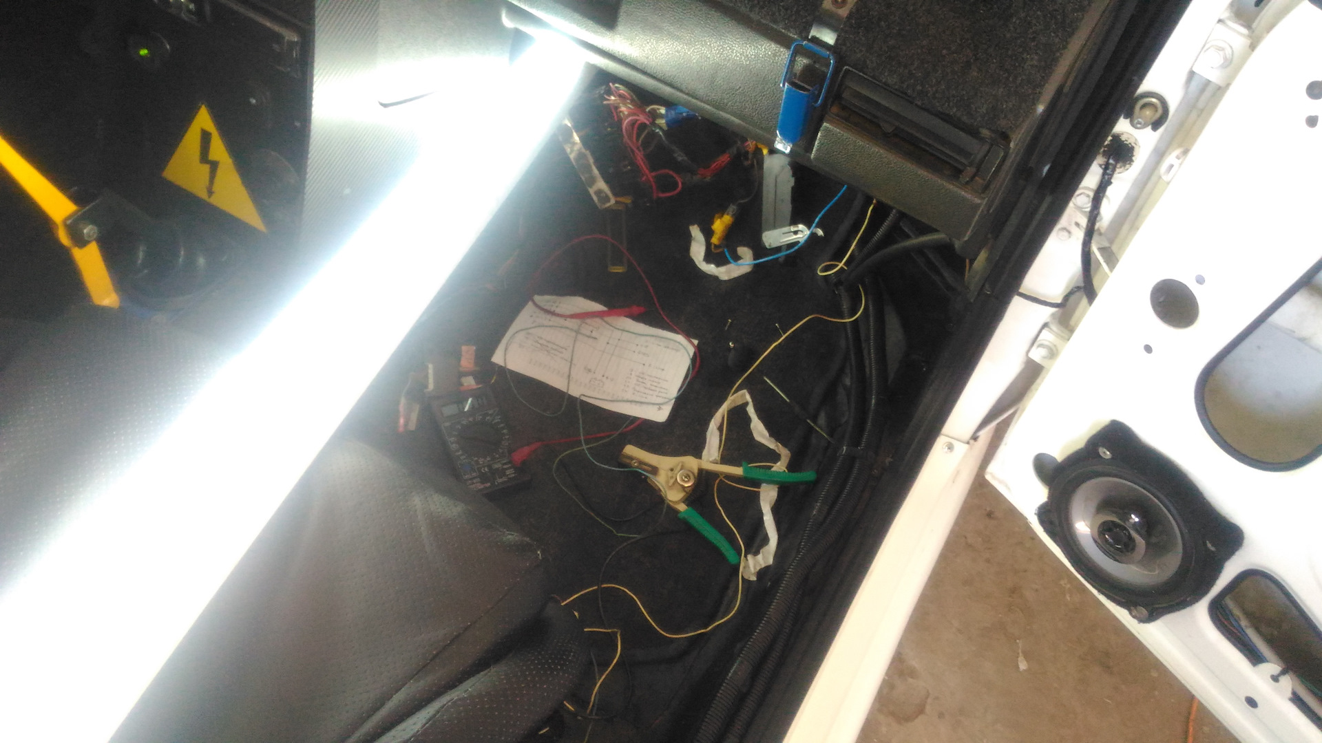

Подключив все это дело начал проверять и тут БЕДА! эбу не выходит на связь((((
Не опуская рук взял тестер и прозвонил все провода все есть кроме К-линии(((
этот факт я не нашел не на одном форуме и сайте и тут мне есть 2а способа решения проблемы
1- это перемычка в имобилайзер
2- это я вообще удалил эмобилайзер за ненадобностью!
соединив К-линию между собой как сделал это я!
И вот и все теперь Эбу выходит на связь, программируется и деагностируется.
