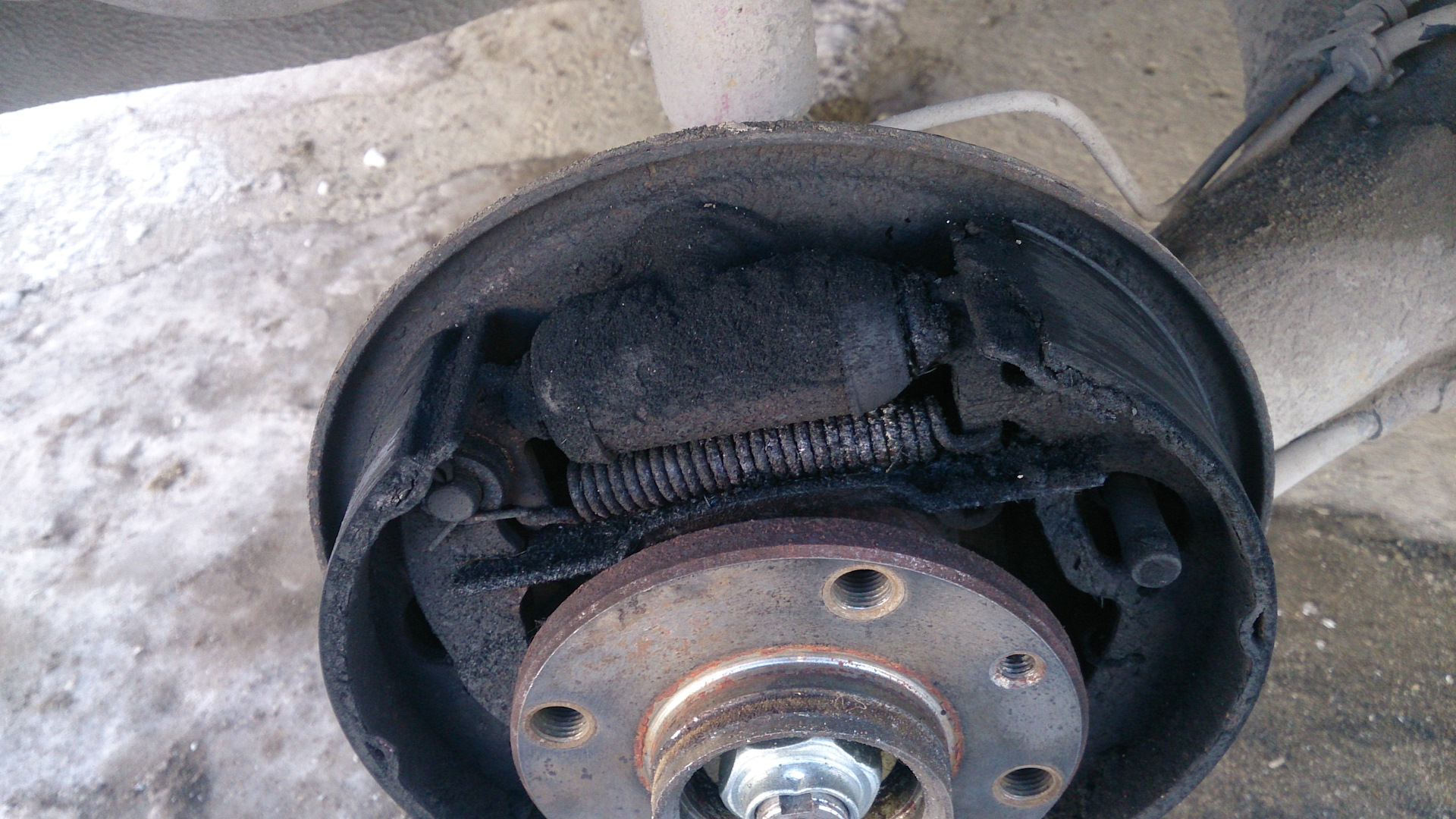

Уже не первый месяц у меня отказывается работать ручник, сколько я его не подтягивал…
Решил залезть в барабаны, глянуть состояние колодок, да и пружинку на тросе подрезать.
Снимаем и видим грязную картину.
Хоть и колодки изношены всего на 50%. Зато закис цилиндрик с одной стороны колдуна (тормозного цилиндра).

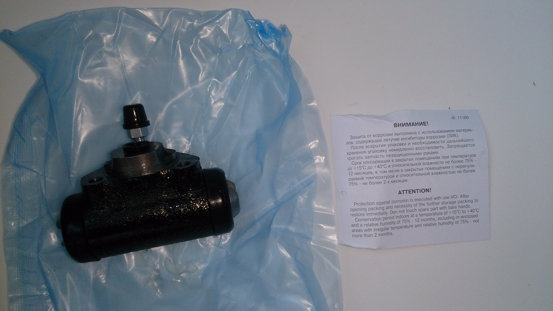

Ну ладно, думаю, поменяю сразу оба. Чистить особо было нечем, под рукой ничего не оказалось (все работы провожу во дворе жилого дома).

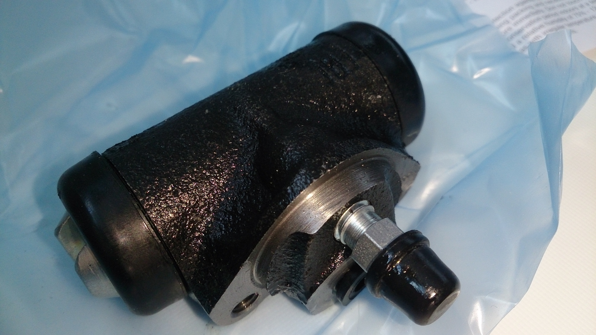

Цилиндры купил заводские. И манжеты хорошо сидят, колпачок сливного штуцера не слетает (как некоторые отзываются о других изготовителях)
Меняем цилиндрик, подрезаем пружинку на 10 витков (делал так на классике — результат 100%). Суть — при вытягивании ручника тросик максимально сжимает пружинку до соприкосновения витков и на этом его ход заканчивается. Так как колодки имеют износ, то им не достаточно такого хода. Чтобы увеличить ход — укорачиваем пружинку тросика.
Все ставим на свои места. (ручник уже ослаблен) Начинаем закручивать барабан направляющими шпильками и оп… — он намертво встает, что руками не прокрутить. Откручиваем буквально на пол оборота шпильки — крутится без сопротивления.
Хм…вот незадача. Снова затягиваю, ставлю колесо и с большим трудом его кручу. Затем все это разбираю и пытаюсь найти место, где трет… — любые потерстости, царапины. Но ничего не нахожу.
Делаю такие же манипуляции со вторым колесом. Результат точно такой же. Оставляю так, лезу в инет.
Проблема не у меня одного. У кого-то колодка боковой стороной об барабан терла, у кого-то из-за выработки на барабане — колодка встала чуть глубже и села на буртик от выработки. И все говорят одно и то же — притрется.

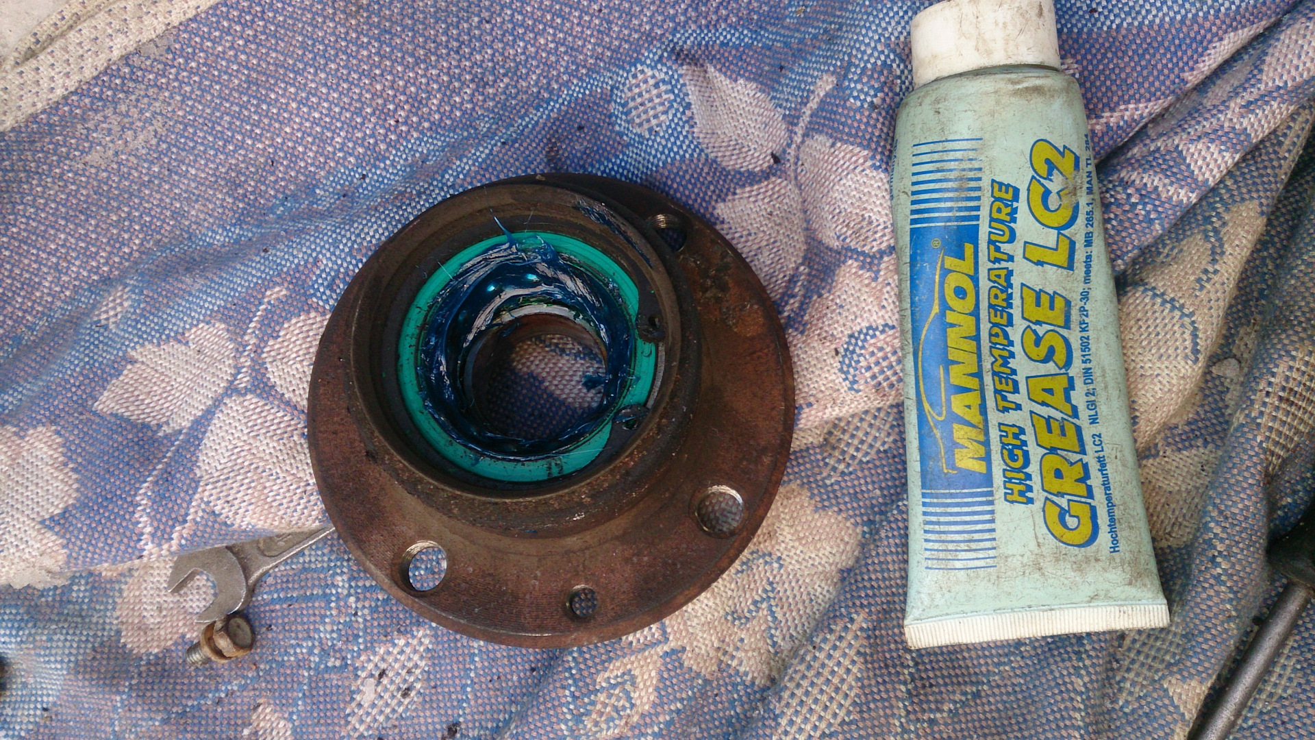

Заодно снял ступичный подшипник — немного гулко он крутился. Смазки там маловато оказалось.
Набил Манолом и поставил обратно — так намного лучше))
Ок, думаю, покатаюсь так. Катался пару недель — ничего не изменилось. Снова все разбираю.
Да, действительно, на барабане есть небольшая выработка. Смотрю плоскость колодки — там ни единого намека на то, что край терся об этот буртик. И так же нет следов потертости на барабане — как был буртик в саже, так и остался.
Тем не менее — прошелся наждачкой по буртику. Собираю все обратно — закусывает, но не так сильно.
Ладно, думаю, не критично. Подтягиваю ручник и все равно — он очень слабо держит. Ну уж тут то я в недоумении почему((
А самое неприятное, что только после второго разбора появился шоркающий звук с этого колеса, что-то реально там трется. Только не всегда, а периодически. Логика конечно меня склоняет к мысли, что это все таки колодка налезла на буртик, но почему тогда при ослабленом ручнике она все равно тормозит? У них износ ведь уже 50%…
У кого может было такое?
