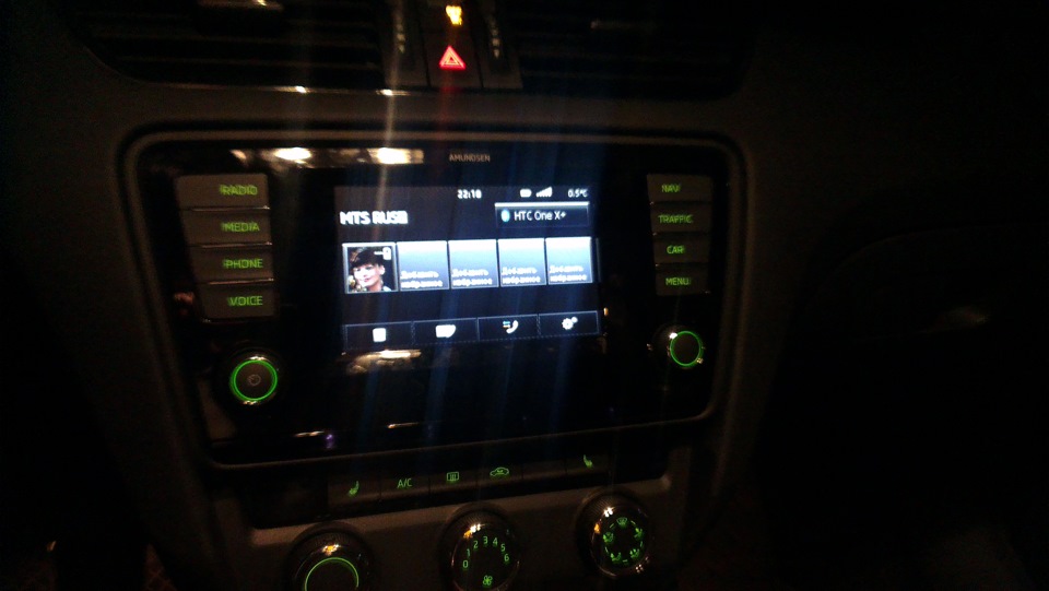

Сегодня был установлен Амундсент. Все кнопки на руле заработали.
Осталось заставить работать круиз и это инсталляция будет закончена.
Об установке будет отдельная запись.
PS: Со свингом что-то не так раз не работаю кнопки.
Есть подозрение что у кого свинг с мультирулем также и с блютузом, хотя нет кнопки на экране и сам блютуз заблокирован. Хочется увидеть что у таких людей в этом меню.
Setup > Настройки системы > Информация о системе > Данные версий.
А может и просто разные версии программного обеспечения.

давайте давайте люди со свингами активнее пишите пожалуйста, сегодня я в 12 поеду к ОД пробовать запустить свой мультируль

Навигация в амундсене работает? Как тянули провод в бардачок?
Защиту компонентов снимали?
Навигация не работает.
Делал удлинители.
Защита снята.
Как снял защиту?
Снимали у дилера.
