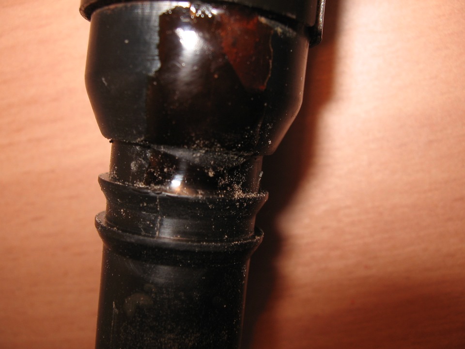

Тысяч восемь назад отказал модуль зажигания. На него самого не в обиде; семь лет, как-никак. Радость от "нового" модуля кончилась буквально на днях… В субботу рухнул и эта модуль. Сначала появились редкие "провалы" на ходу, и через пару сотен метров почувствовал как забился в эпилептическом припадке двигатель снова и загорелся тот самый "Джеки-Чан"… На этот раз ошибку выдал на третий цилиндр. Аккуратно доковыляв до двора, снял модуль и припер домой. Вот и доверяй людям на слово по телефону, когда те уверяют, что тебе продают новую деталь. Я не обижаюсь ни на товарища, что мне волОк ее в ущерб своего времени из Кузни в Мыски, когда я встал с "тройкой" первый раз. Он то не виноват, и знать не знал где, что и как смотреть. Я лопух, не знал что проглядел. Ну а продавцу… Ай, да ладно… На базаре, как говорится, два дурака, один — покупает, другой — продает. Просто можно было честно сказать при разговоре по телефону, что она уже два раза ремонтировалась, а не врать, что деталь новая. Сдернув резиновые наконечники, открылась неприятная картина. Как часто бывает у меня, все происходит "под вечер". В панике начал искать дома эпоксидку, чтоб хоть как-то реанимировать на время то, что есть. А лежали предо мной уже целых две катушки. Родная с неработающим первым цилиндром и покупная с неработающим третьим.
Немного отойду от темы. При поломке первой катушки, почему-то был уверен, что первый наконечник находится у разъема, у края, поэтому никак не мог увидеть и найти место пробоя всячески разглядывая не тот наконечник.
Могу и сейчас снова ошибиться и сказать неправду, что расположение 1-3-4-2 на ней, и начинается не с разъема, а "тупика". Кому интересно, поищите в интернете. На момент написания записи никак не мог найти, где это вычитал, так-что 100% не уверен…
Кароче, только вторая поломка заставила забраться с подробностями в интернет и выяснить, что ищу не там. Так и нашелся первый цилиндр на первой катушке, и третий на второй. В обоих случаях было не четко видно, а что-то напоминало "пробои" на наконечниках. Опа… А эпоксидки то нет… Остатки старой древности выкинул в мусор буквально 2-3 недели назад. Опять вечерние поиски магазинов, где ее можно купить. Нашел, позвонил, привезли. Купили двусоставный Don Deal на… Блин, забыл на сколько градусов… Кажется на 105 или 115. Не помню, упаковку уже выкинул…Все-таки 125°… На тюбиках написано DD6565, интернет выдает 125°. Сделал из полотна ножовки скребок, "отскребачил" канавки, дрелью просверлил, водкой (или медспирт, незнаю уже что в бутыльке) протер, просушил, замазал (кому не понятно, поиск в руки "ремонт катушки (модуля) зажигания z16xer", там 100500 описаний с картинками одного и того же и всего несколько грамотных обсуждений причин, следствий и рассуждений; поэтому дабы не плодить одного и того же, не делал фотки).
