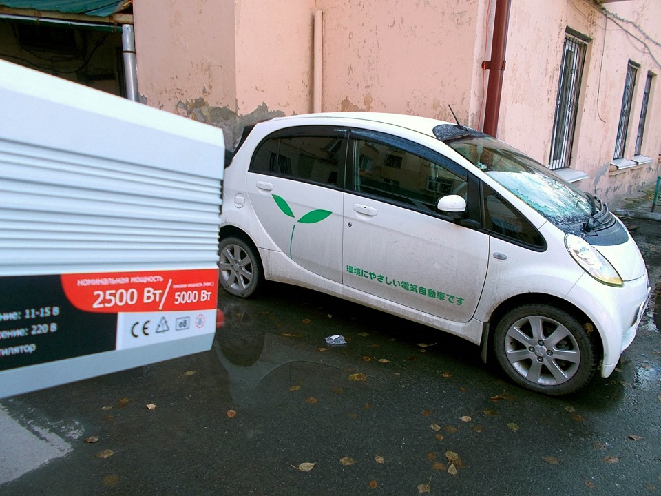

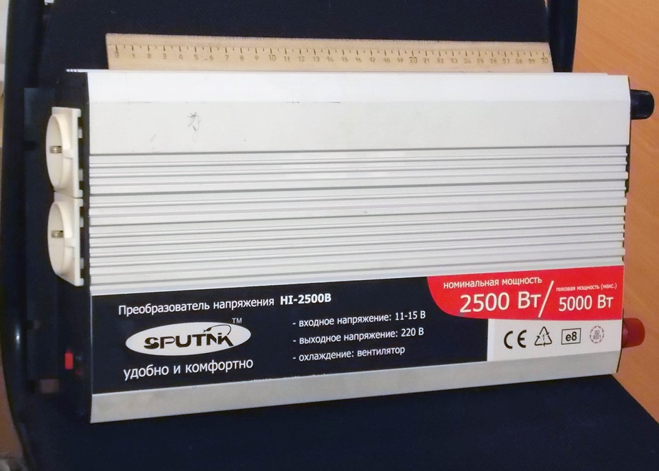

Случайно наткнувшись на MiEV Power BOX, появилась мысль, а почему бы не сделать подобную вещь, гораздо дешевле, компактнее и мощнее, чем это сделали японцы. Эта задача оказалась не такой и сложной!
Начну с теории. Преобразователи напряжения 12 в 220В теперь довольно распостраненная вещь и часто многими используется в быту. Основная масса инверторов работает в диапазоне 10-15В снимаемых как правило со стартерных АКБ. Все знают, что емкость АКБ японских автомобилей небольшая, поэтому использовать преобразователи свыше 1 кВт только от аккумулятора не реально. В запущеном двигателе генератор в состоянии увеличить силу тока на 40-50А и в совокупности с заряженным АКБ (например 100Ач) инвертор может вскипятить чайник 2,2кВт, естественно используя качественный и мощный преобразователь. Все это хорошо, но дышать угарным газом на даче от автомобиля или от грохочущего 2-х тактного бензогенератора не есть хорошо. Инверторные 4-х тактные бензогенераторы уже конечно вещь покомфортнее, и все же птичек не послушаешь!
У нас есть уникальная возможность не нарушая экологии тихо и без дыма обеспечить электроэнергией дом на весьма продолжительное время. Например при удаленности дачи от города в 30 км в батарее может остаться до 13 кВт. Этого количества электроэнергии вполне может хватить летом дачному домику на выходные. Еще и до дому доехать останется.

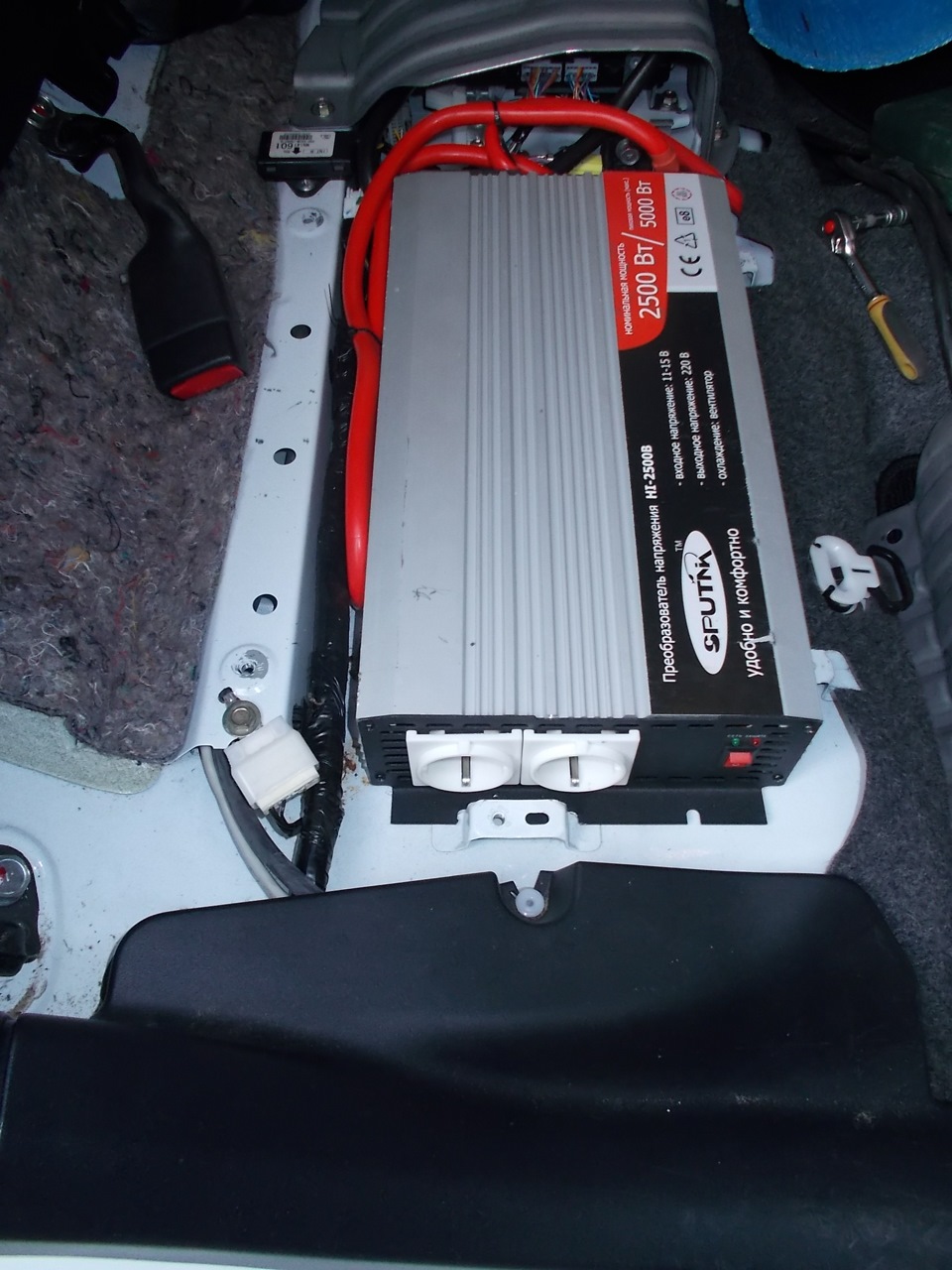

Тут правда есть некоторые проблемы (ну без них никак). Во первых зарядка на Миявке 14,3 В. Не все преобразователи согласны на таком напряжении работать.
Спутник HI 2500 приобретенный еще в 2012 году для Mercedes-Benz Sprinter 308 D Фотомобиль тоже сначало тихо показал перенапряг, но все таки через несколько секунд заработал. Я выдохнул…
Теперь осталось дело за немногим… найти куда эту хрень поставить.

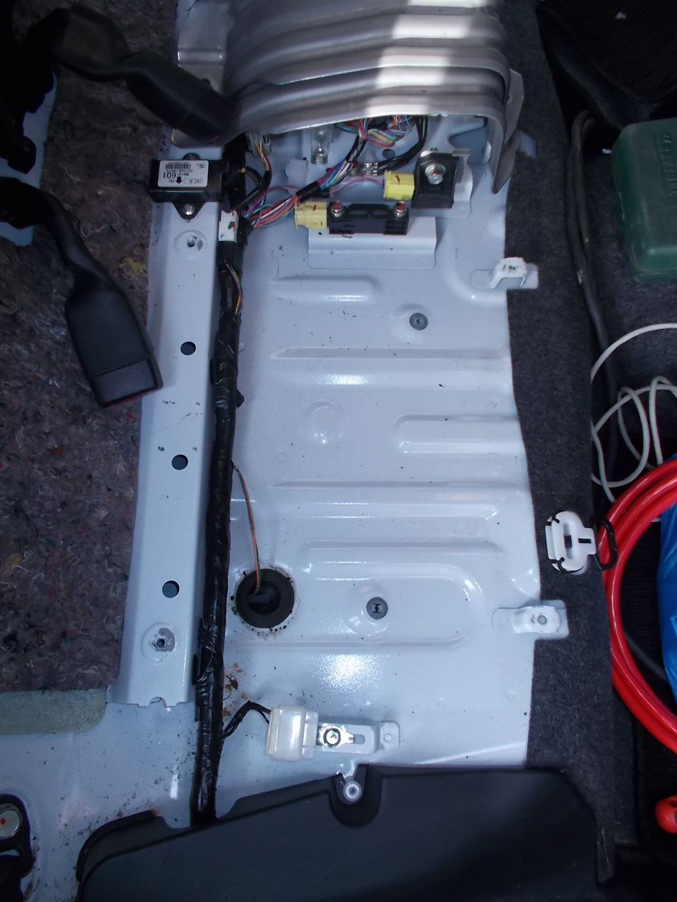

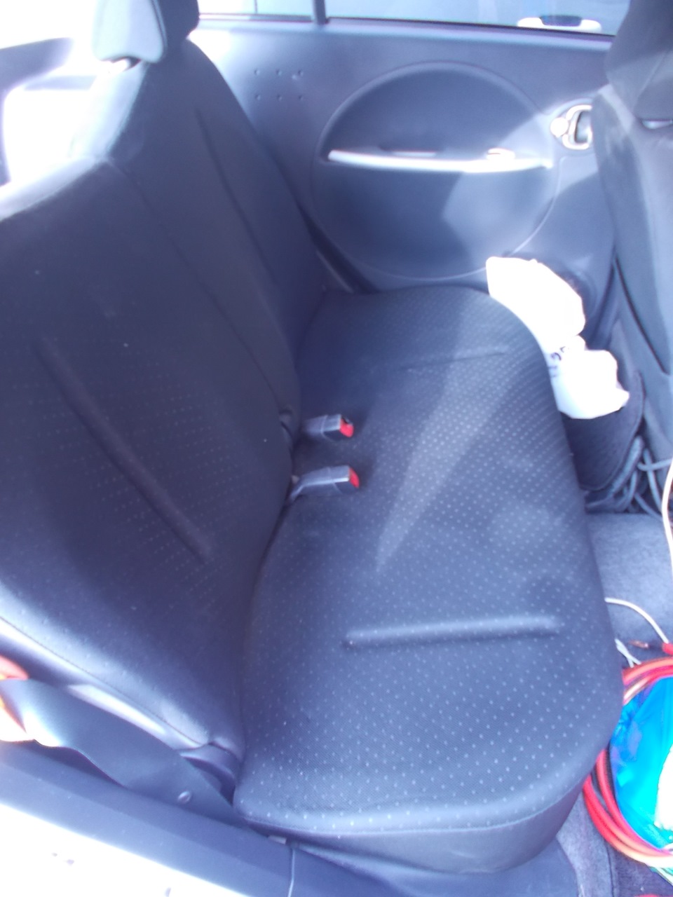

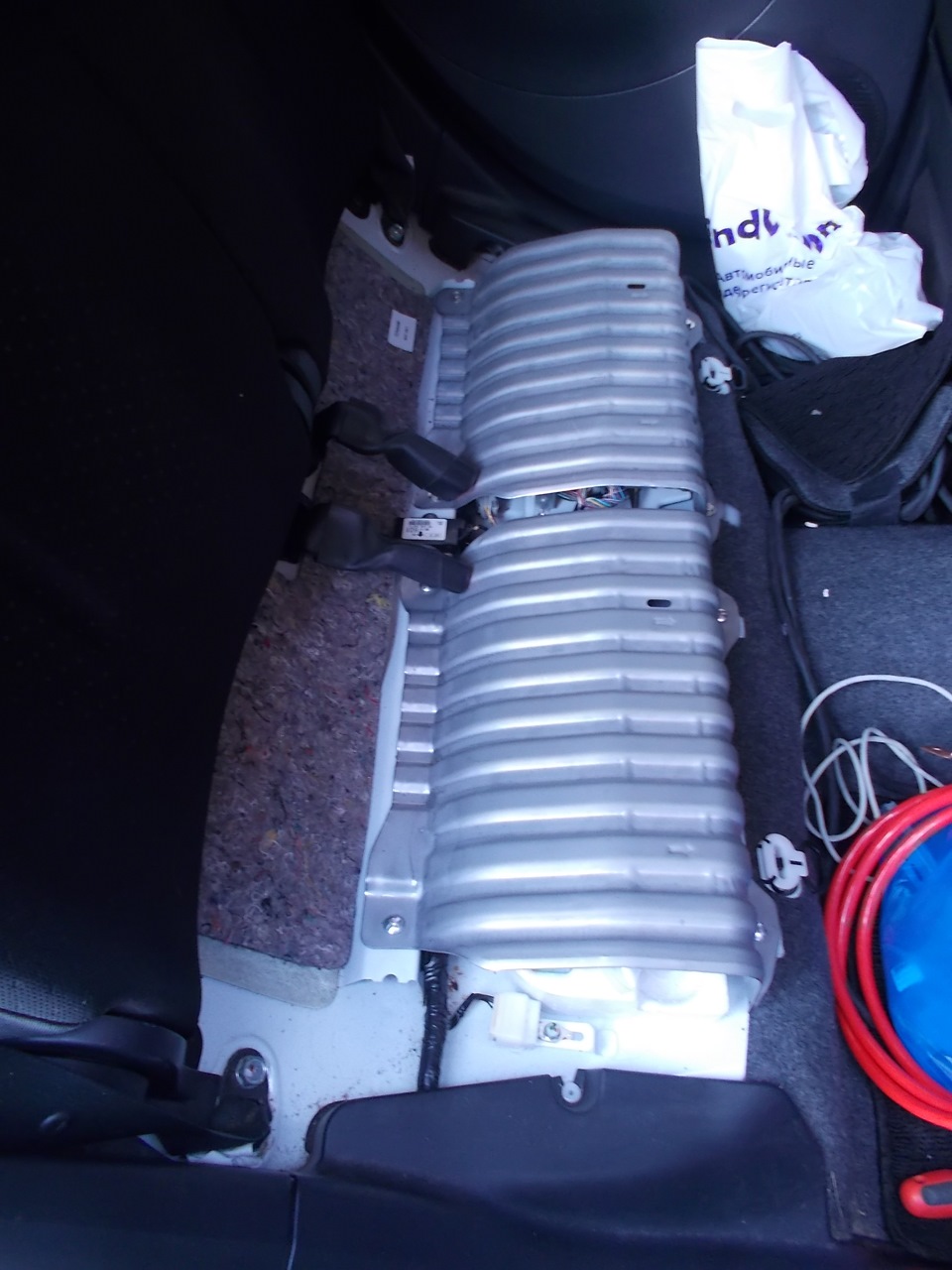

Не смотря на значительные пространства в панели даже в разобранном виде поставить преобразователь весьма сложно. Вне салона ставить по сути бытовой прибор нельзя.

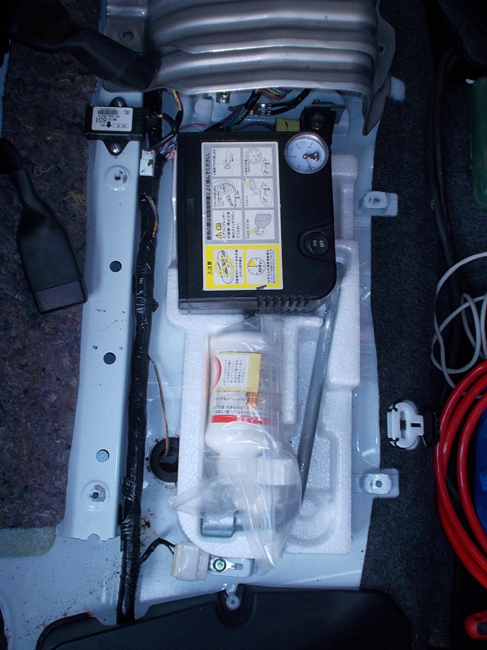

Я с уважением отношусь к японским инженерам, но крайне отрицательно отношусь к идее запихать домкрат в одну нишу, а крючок, балоник с ремкомплектом и компрессором в другую, причем находящуюся под задним сидением, которую еще и надо открыть при помощи монеты, а лучше отвертки (которой как правило под рукой в машине нет).
Вообщем я решил восполнить этот пробел и убить что называется двух зайцев.

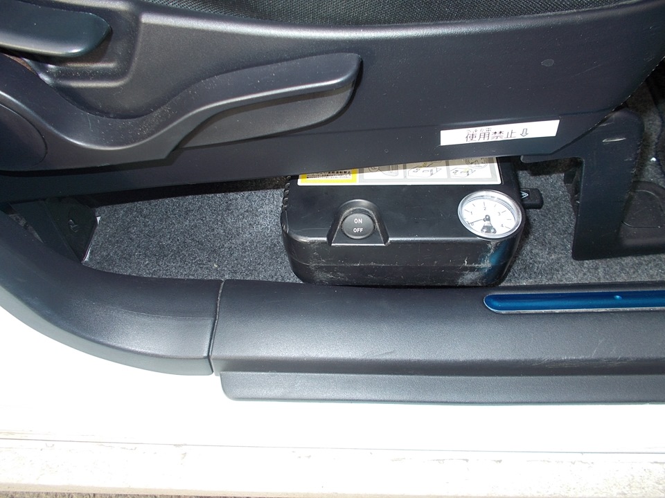

Разместить компрессор можно свободно под сидением водителя. Это первое что может исправить ситуацию со спущенным немного колесом.
В задней нише, где находится домкрат легко входит и балонник и крючок и ремкомплект и даже комплект для ремонта безкамерных шин. Место при этом еще и останется.
Теперь перейдем к инвертору.

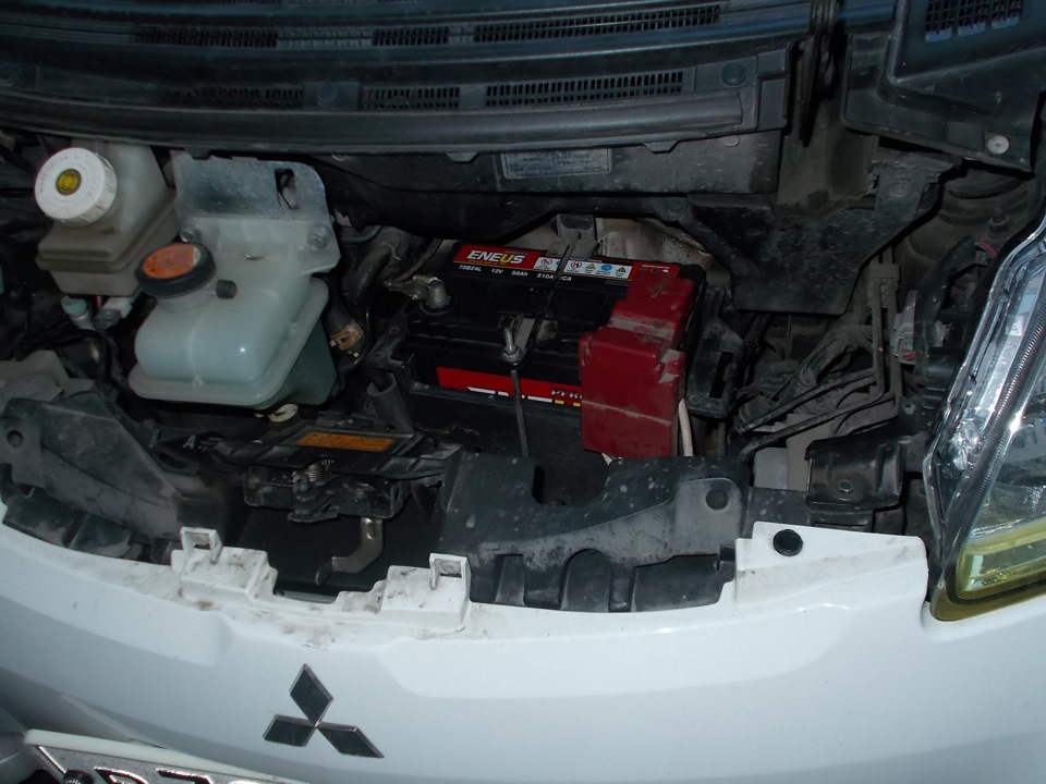

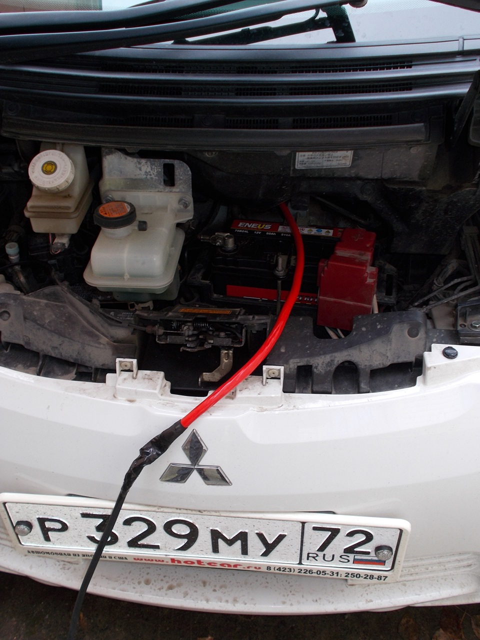

Основная проблема доставить + с АКБ до преобразователя с минимальными потерями.
На выручку приходят запчасти для грузовиков ОП.
Правда стоит этот кабель от Камаза совсем не дешево.

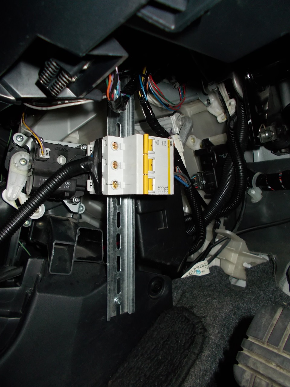

Управление и визуальный контроль выводим на панель на месте заглушки возле отопителя салона. Там же ставим пылевлагозащищенную (ПВЗ) розетку. Вторую ПВЗ розетку непосредственно от преобразователя ставим в багажник.

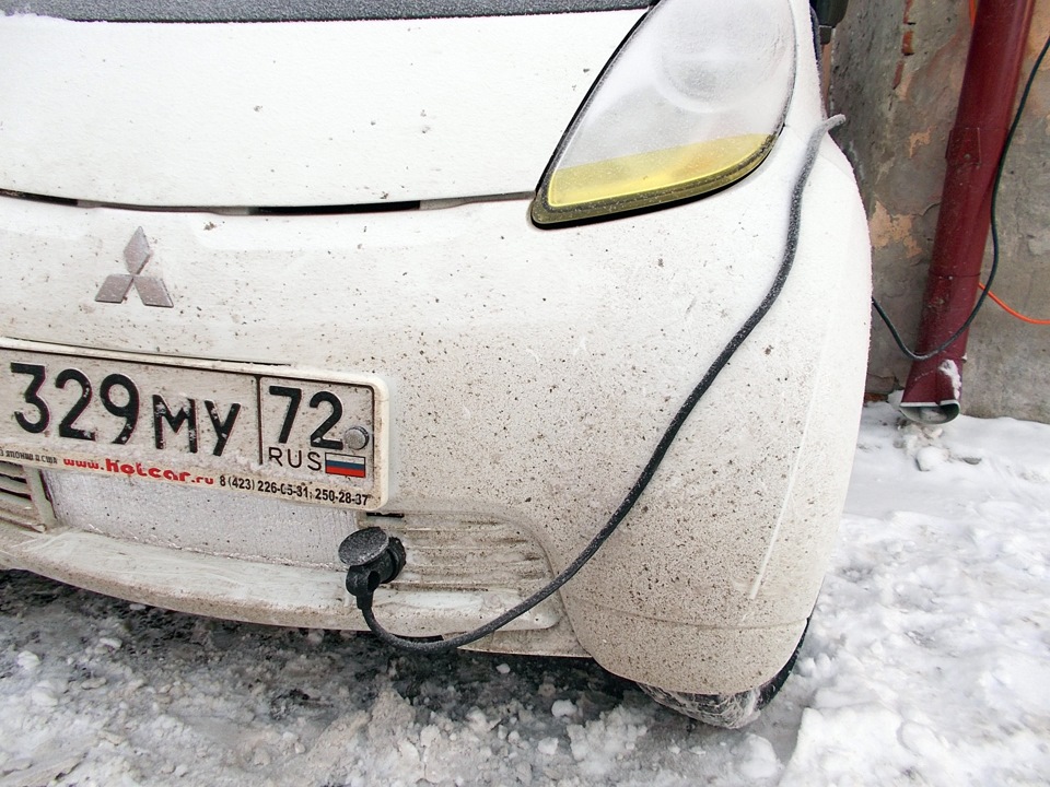

Третья розетка устанавливается в бампере. У нее две функции. Она работает как бамперный разьем в качестве потребителя от внешней сети 220В, для питания подогрева салона и тяговых АКБ, или наоборот от инвертора в качестве внешней розетки. Управление за соединением веток (инвертор в сеть по понятным причинам включать нельзя) производим пока через переключатель автомат. В недалекой перспективе эту задачу доверим блоку управления от UPS.
В воскресенье 12.10 подключился к отопителю Дефа. Работает в режиме 1100Вт на заведенном электромобиле и даже пытается работать в режиме 2кВт. Деление амперметра чуть выше минимального в самом начале зеленой зоны. За почти 40 минут работы с отопителем через инвертор обратка уменьшилась на 4 км. Сегодня утром съездили в садик. Хотите верьте, хотите нет, но в машине тепло. Расход тяговой батареи минимален. Можно смело предположить, что пробег с таким вариантом отопителя при температурах до -10 градусов будет до 130 км, а может и больше.
За счет параллельного соединения бюджетного 100 Амперного АКБ Тюменского аккумуляторного завода постараюсь довести емкость бортовых АКБ сети до 158А, тем самым добиться используемой мощности для прогрева салона и АКБ в 2500 вт.
В перспективе свинцовые батареи можно заменить на LifePo4 призматики и под заряжать их при помощи солнечной батареи встроенной в задний спойлер. Эту емкость можно будет использовать в качестве дополнительной емкости ("канистры") для подзарядки тяговых АКБ в случае форс мажора на дороге.

Перечитал этот пост еще раз. В очередной раз с ужасом вычислил ток, который может протекать через красный Камазовский провод = 2500 Вт / 12 В = 208 Ампер ! Не слабый такой ток))) Для стартерных аккумуляторов, которые в состоянии отдавать такие токи в нагрузку в течение нескольких секунд, работать даже несколько минут при такой нагрузке — губительно! В общем, в длительном режиме, 200-300 Вт для такой связки аккумулятор + инвертор это максимум, чтобы не убивать аккум.
1200 вт способен держать 100 акб вместе с зарядкой до 30". Чайник на 2кВт, тоже в состоянии вскипятить. На большее собственно не расчитываем.
