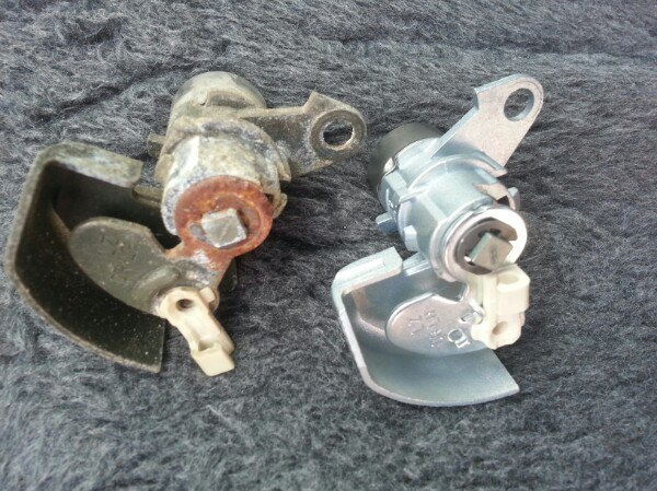

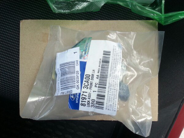

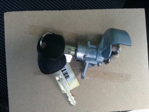

Машину я открыл. Первым делом требовалось что-то придумать с личинкой двери, так как машина стояла открытой. Заказал личинку, она идет с двумя ключами. Номер: Hyundai/Kia 81971-3CA00 Личинка с ключами замка двери Цена 1.050 руб. (середина апреля 2017).
Снял обшивку и минут за 10 поменял личинку, даже не стал фоткать, там все элементарно, откручиваем один болт на 10'' и снимаем тягу, все, личинка у нас в руках, ставим новую. Старая и новая личинки:

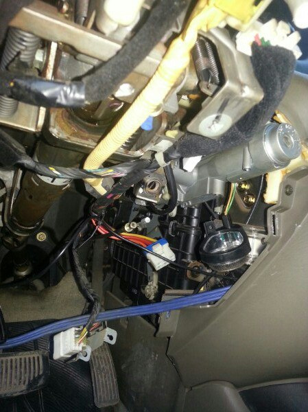

Далее, требовалось снять замок зажигания, я опасался, что не смогу его снять без ключа зажигания, но когда начал ковырять, понял, что он выйдет без ключа, мне наверно повезло, что руль не был заблокирован.
По поводу металлического хомута, который держит шток замка зажигания к рулевой колонке: многие его зачем-то высверливают дрелью, не вижу в этом необходимости, там гайка приварена с обратной стороны, берем трещотку, подлазием с обратной стороны и срываем.

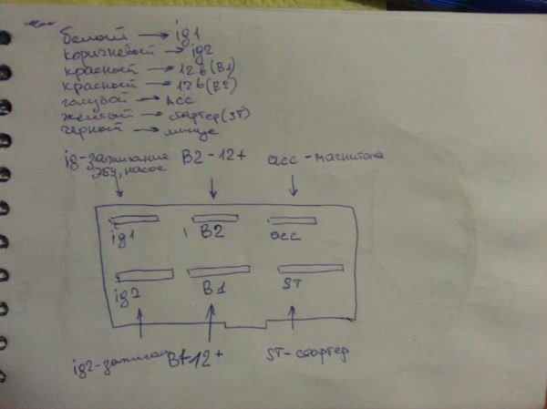

Почесав репу, решил, раз такое дело все таки ставить кнопку старт/стоп. Нашел комплект с иммобилайзером, обошелся в 2.200 руб. (точно такой же, как продается на aliiexpress).
Снял контактную группу замка и фактически методом тыка нарисовал схему (может кому пригодится на будущее):

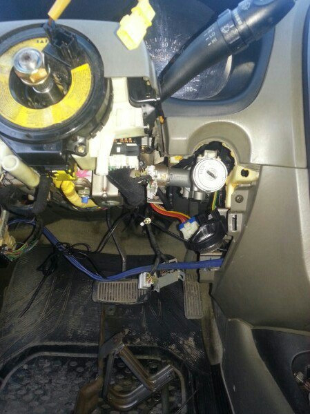

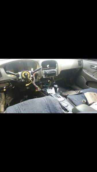

Поставил кнопку, все подключил, пытаюсь завести, не заводится, ну думаю понятно, штатный иммобилайзер не дает завести. Начал уже разбирать весь салон, чтоб ничего не мешало:
Снял мозги, отвез в контору, которая занимается чиповкой мозгов, сначала они мне пообещали, что смогут просто отключить иммобилайзер, потом сказали, что не могут подключиться к мозгам и ждут чиповщика, который скинет программу, чтоб удалить старую и залить новую с отключенным иммобилайзером, цену объявили в 6 тыс.руб., я согласился и ждал…

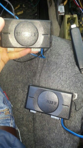

Пока я ждал мозги, начал думать, что делать с сигнализацией. Решил поступить так, найти блок сигнализации и купить точно такую же, чтоб не менять проводку. Нашел блок, начал искать аналогичную сигнализацию. Нашел случайно на avito за 1.500 руб. (средняя цена 3.500 руб.):
Sheriff aps35-pro:
Потом просто перекинул блоки:
Когда я перекинул блоки, машина стала закрываться и открываться с брелка, вообщем, сигнализация начала работать как положено.

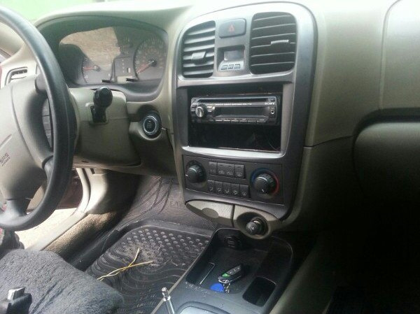

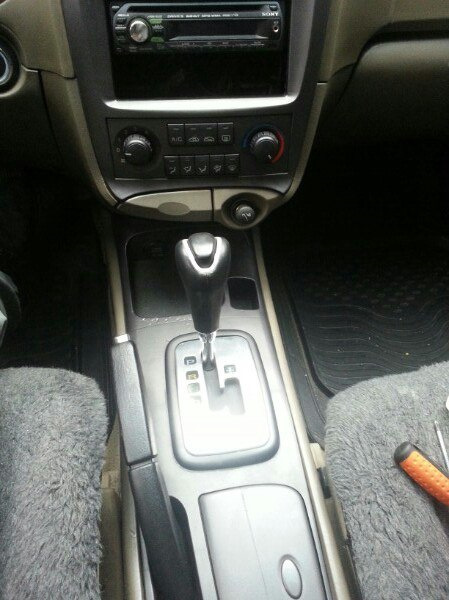

Начал собирать салон, антенну иммобилайзера кнопки старт/стоп временно расположил за подлокотником:
Получается удобно, сел, брелок в правой руке, приложил и заводишь.

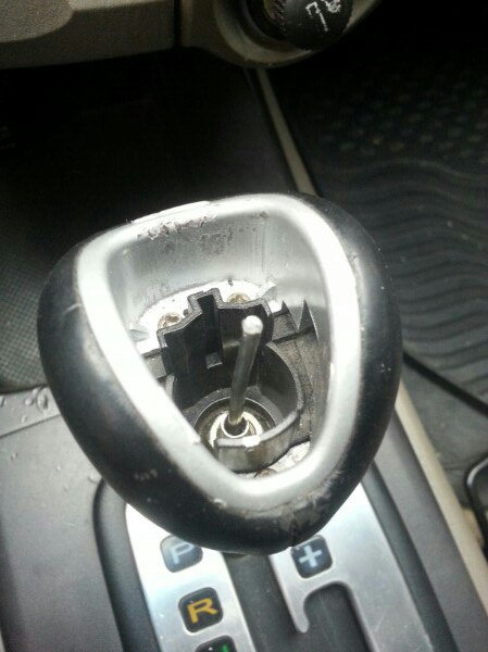

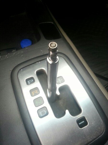

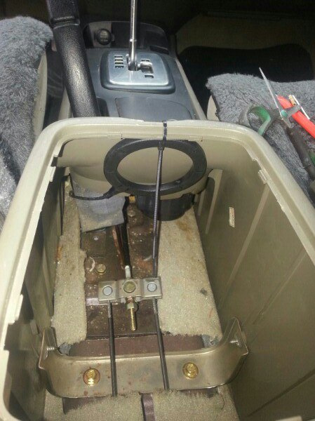

Пока собирал салон, случайно сломал тросик выбора передач на рычаге АКПП:
Но не беда, колхоз наше все)))
Высверлил до конца остаток тросика, нашел толстую проволоку по длине, вставил:
И собрал все в обратном порядке:

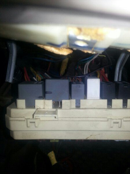

Ну и пока салон был разобран, сделал работу стеклоподъемников без зажигания. Вытягиваем на себя блок предохранителей, находим второе реле справа (то, которое я приподнял), и замыкаем контакты 87 и 30:
(Делал по этому посту)
