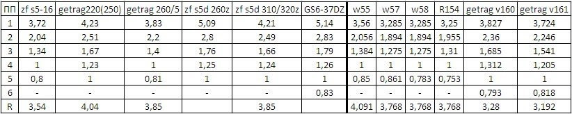

На данный момент самые популярные и доступные варианты: r154, w58, Getrag 260, ZF 260/310/320
Здесь во многом и очень многом зависит от бюджета.
МКПП R154
R154 — пятиступенчатая, механическая коробка передач, выпускавшаяся компанией Toyota и, в основном, применявшаяся на мощных заднеприводных автомобилях с турбомоторами. В частности, R154 ставили на Chaser Tourer V, Mark II Tourer V, Cresta Tourer V, а также на JZA70 Supra и JZZ30 Soarer. Во всех перечисленных авто она агрегатировалась с турбированным 1JZ-GTE. Также данная МКПП встречается на Crown в 150-ом кузове с атмосферным мотором 1JZ-GE.
Если есть бюджет тогда не надо париться и ставим r154 и наваливаем с бесконечно огромной улыбкой от уха до уха))) Цена вопроса полного кита r154 около 120 000 деревянных! Достаточно емко, на мой взгляд. Плюсы и минусы:
1. Свап без колхоза, все по штату
2. Оптимальное передаточное число, которое в связке со штатными редукторами с парами 3.7 и 3.9 дает комфортную езду.
3. И конечно же, надежность 154й коробки о которой чуть ли не легенды уже складывают)
1. Цена
Другой штатный вариант — w58
Ставилась эта коробка на НЕ турбовые Супры, Селики и Крессиды 80-хх годов. Также, если не ошибаюсь, ставились Марки с двигателями 4S-FE и 1G-FE. Достаточно популярная коробка и найти ее проблем не составит. Что касается ценника, то киты стоят уже порядка 60 000 рублей, что, считаю, уже достаточно приемлемо. Плюсы и минусы:
1. Цена
2. Минимальное, насколько я понимаю, количество колхоза при свапе. Могу ошибаться.
3. Оптимальное передаточное число, которое в связке со штатными редукторами с парами 3.7 и 3.9 дает комфортную езду.
1. На мой взгляд, ключевой момент — надежность! Она не держит турбовые моторы, если на ней наваливать.
Долее БМВшные коробки ЗФ и Гетраг.
Гетраг 260. Данная трансмиссия выпускалась с 1984 по 2005 год и была установлена на модельный ряд BMW 3 (E30, E36), 5 (E28, E34), 6 (E24) и 7 серии (E23, E32), а так же родстер Z1, которые были оснащены силовым агрегатом M20, M21, M30 и M50.
ZF s5d 260. Механическая КПП фирмы ZF S5D-260Z устанавливалась в различных модификациях на модели 525td и 525tds на протяжении всего выпуска модели. Дизельная коробка.
Что касается установки на моторы серии JZ, здесь начинается самое интересное. Чтобы установить гетраг или зф на мотор серии jz нужно произвести достаточное количество переделок. А именно: переварка колокола, подгонка кулисы, переделка маховика, изготовление кастомных задних креплений коробки с подушками. Не смотря на то, что Гетраги достаточно надежны, по опыту найти их живые для свапа на JZ очень трудно, т.к. сами БМВшники отжигают на них пополной. Что касается цен, то готовый свап комплект на JZ гетрага и ЗФки обойдется Вам порядка 50 000 рублей. Итак плюсы и минусы:
Гетраг
1. Цена
2. Надежность
3. Очень близкое передаточное число к 154й и 58й коробке, что также будет достаточно комфортным для езды на штатном редукторе с парой 3.7.
1. Найти живой вариант очень сложно
2. Сложности при свапе.
ЗФ
1. Цена
2. Доступность
3. Надежность
1. Сложности при свапе
2. Очень коротки передачи, что в совокупности с редукторами с парами 3,7 и 3,9 доставляет много неудобств при эксплуатации авто каждый день.

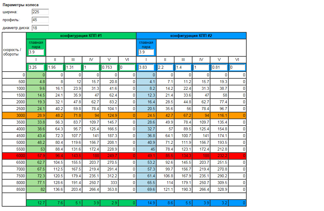

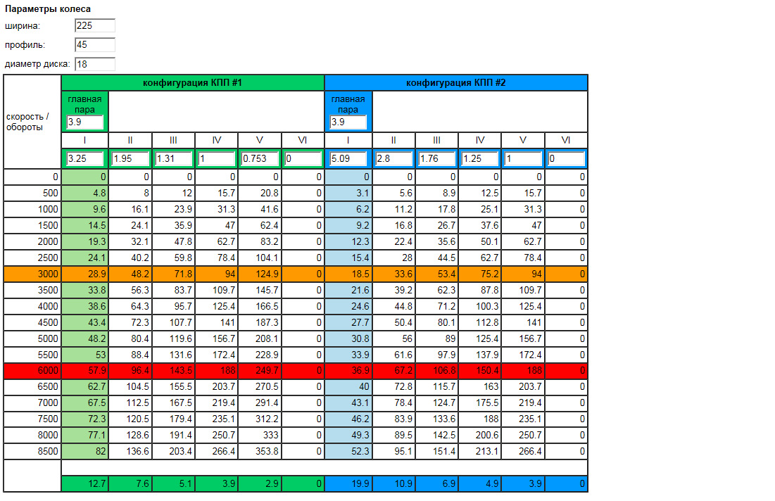

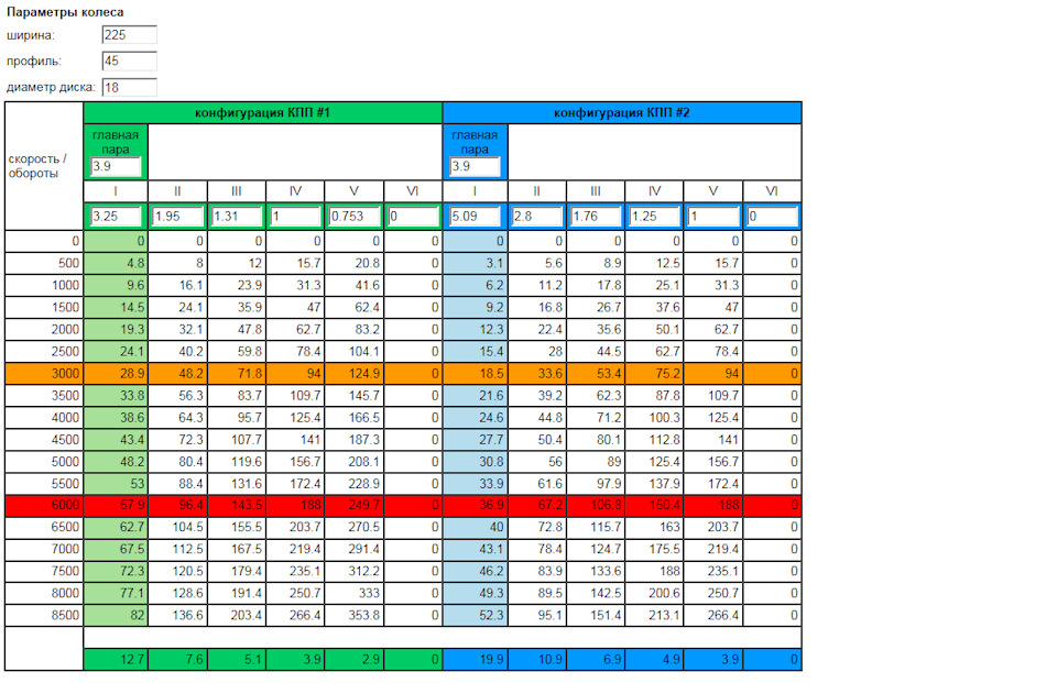

Сравнение скорости с главной парой 3.9 между R154 и Гетрагом 260 + R154 и ZF 260

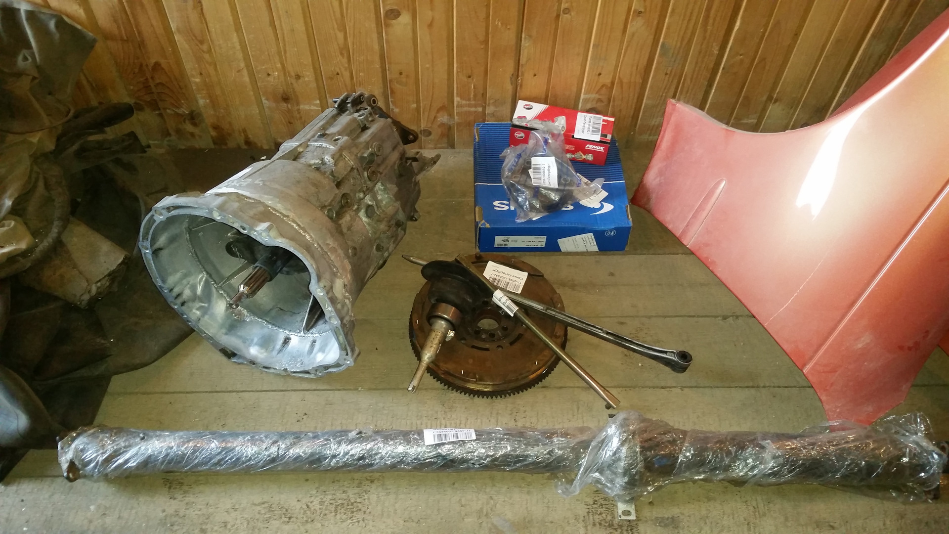

По воле судьбы мой выбор пал на ZF s5d 206z. Заплатил я за свап комплект 45 000 + доставка 2100 руб + педаль сцепления и ГЦС 2000 руб + масло АТФ декстрон 2 1000 руб. Итого: 50 100 рублей.
Коробка уже установлена. О том с какими трудностями пришлось столкнуться и возможно ли на ней вообще ездить каждый день напишу в следующем посту.

А где такие расчеты делал? Я про таблицу оборотов с передачами и ГП 3.9?
www.kartuning.ru/gearbox-calculator на этом сайте делал

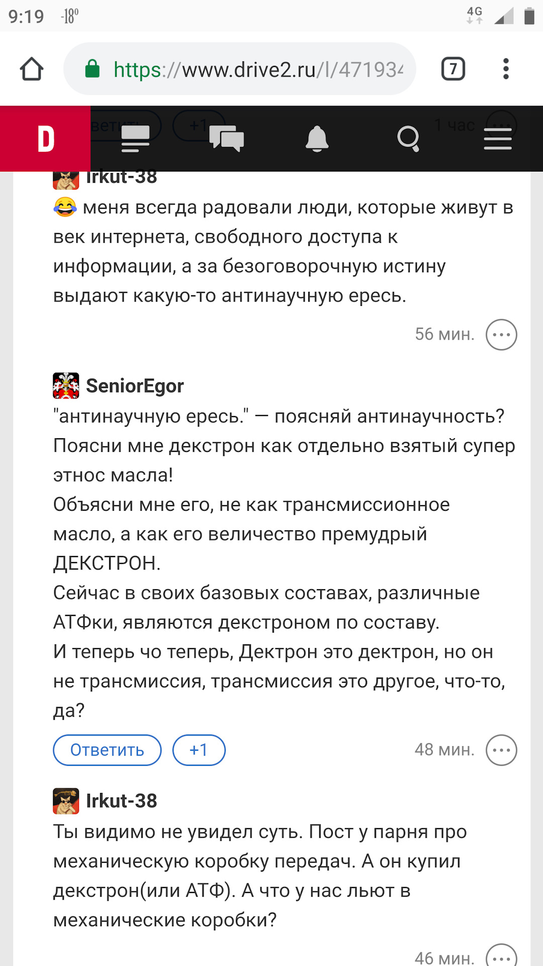

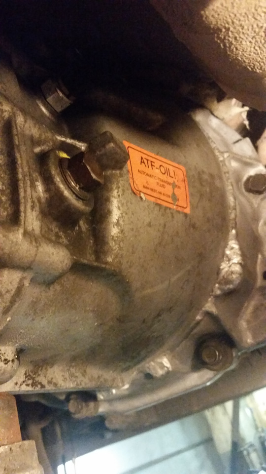

А декстрон-то зачем? Там же трансмиссионка льется? Или не…
В ряд мкпп от БМВ, в который входит ЗФка льется АТФка. Определить это можно по этикетке на коробке (в моем случае она оранжевая). Это рекомендации производителя.
Блин, век живи — век учись. Буду знать. Интересно ) никогда просто вживую с БМВшными КПП не сталкивался
Я тоже до этого не знал. Так это выглядит. Знакомся тогда по картинкам))))
К слову и сам декстрон как слово, просто слово.
Данная жижа, не является какой-то в отдельной взятости, особенной жижей. Производитель, просто на упаковке написал название масла, за ним по маркетингу все ширпотребные конторы назвали трансмиссионку ДЕКСТРОНОМ. Но шо на коробке будет написано АТФ, шо Декстрон — разница в параметрах. Базовые составы трансмиссионных масел различаются только в своих этапах эволюции.
Где декстрон 6 5 7 9 100500-ый декстрон где?
ДЕКСТРОН И ЕСТЬ ТРАНСМИССОНКА
Ну лей в автомат 75w-90 раз разницы нет между трансмиссионным маслом и декстроном 😂
ЧТО ТЫ ЗА ГЕНИЙ ИНТЕЛЛЕКТА
Тебе русским языком сказано.
Декстрон, как слово — является лишь названием продукта и лишь а******* маркетологи, во имя продаж обозвали трансмиссионные жижи Декстроном. Но это слво, оно название типологии масла, трансмиссионного.
Трансмиссией выступает как МКПП так и АКПП.
Ну, ты то продолжай называть банан мандарином.
😂 меня всегда радовали люди, которые живут в век интернета, свободного доступа к информации, а за безоговорочную истину выдают какую-то антинаучную ересь.
"антинаучную ересь." — поясняй антинаучность?
Поясни мне декстрон как отдельно взятый супер этнос масла!
Объясни мне его, не как трансмиссионное масло, а как его величество премудрый ДЕКСТРОН.
Сейчас в своих базовых составах, различные АТФки, являются декстроном по составу.
И теперь чо теперь, Дектрон это дектрон, но он не трансмиссия, трансмиссия это другое, что-то, да?
Ты видимо не увидел суть. Пост у парня про механическую коробку передач. А он купил декстрон(или АТФ). А что у нас льют в механические коробки?
